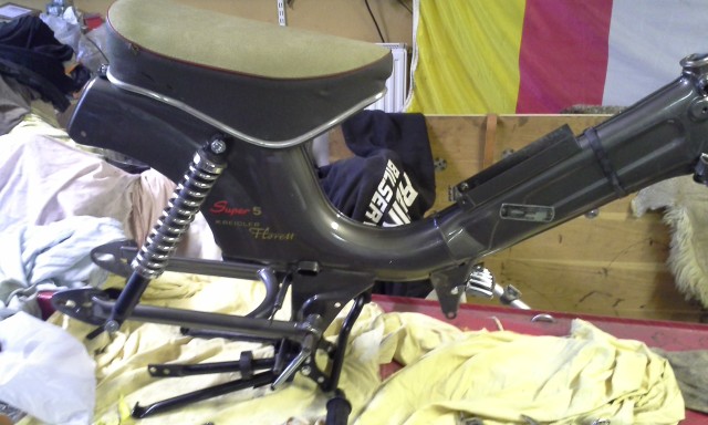

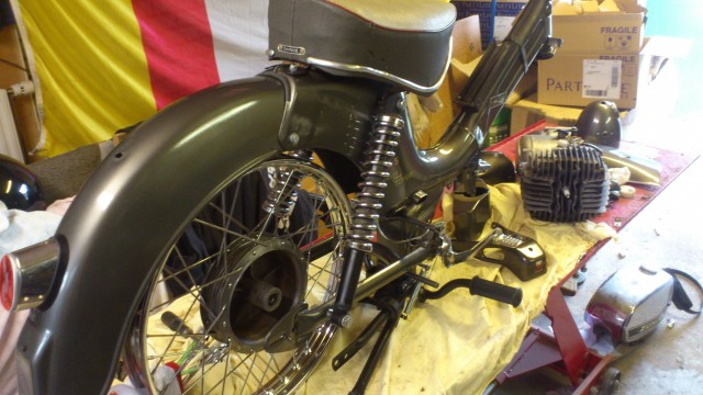

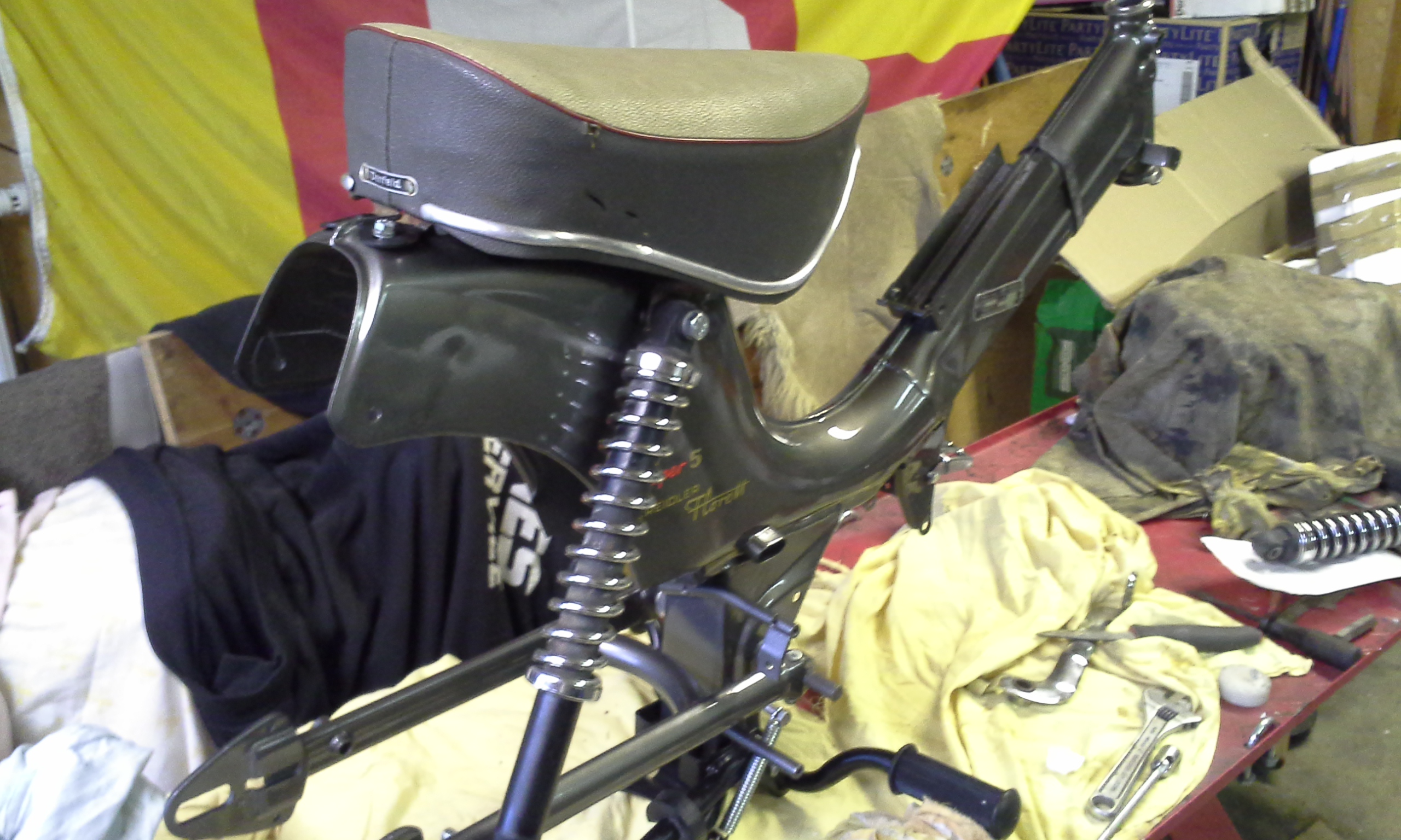

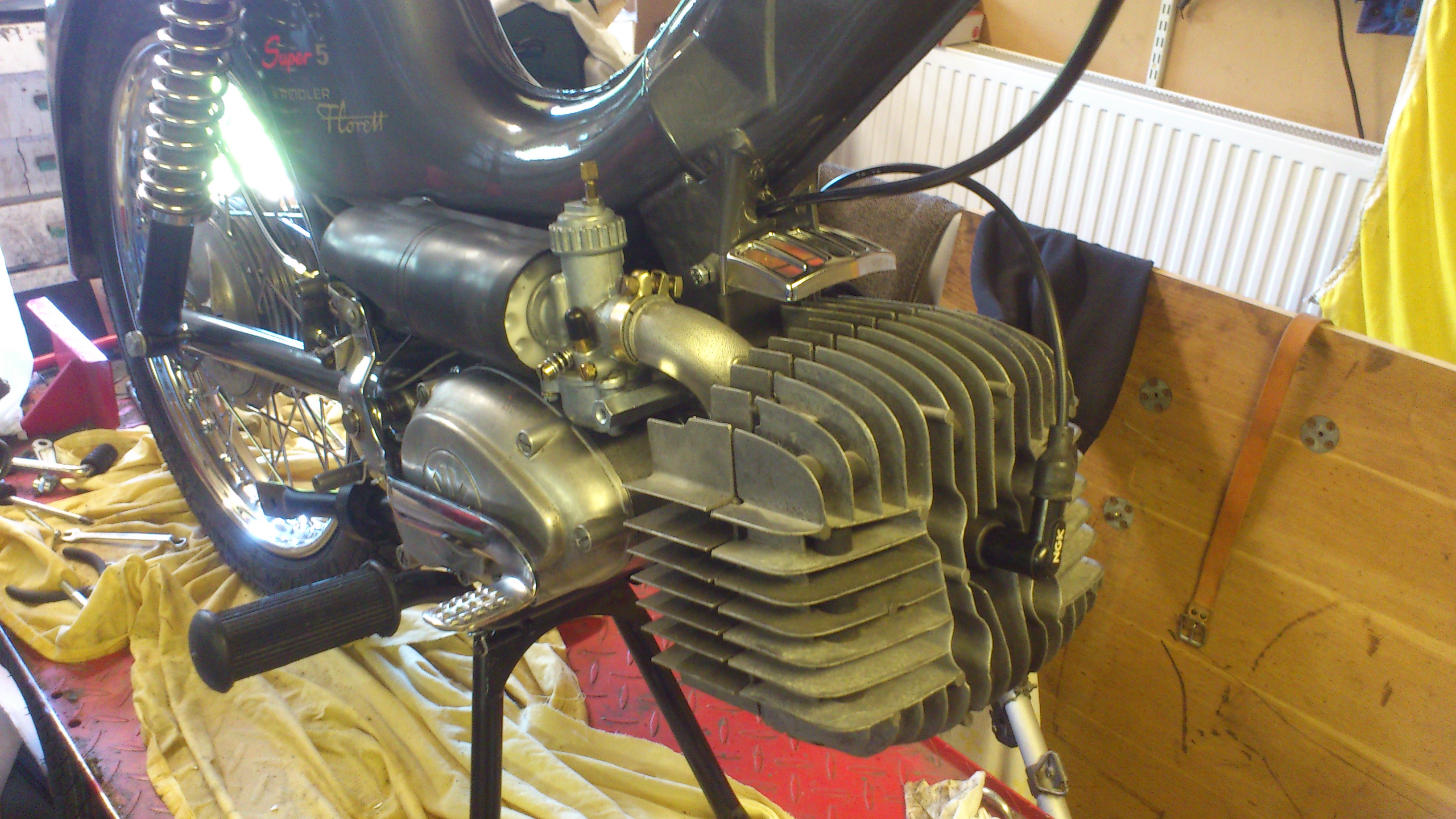

Nu är lackeringen gjord så nu börjar monteringen av krajjan.Det blir en 5vxl måtår med en tunad 50cc 6,25hp.

Ser ut att vara ett skitfränt bygge,berätta mer om vad det är.Kan inget om Kreidler :D

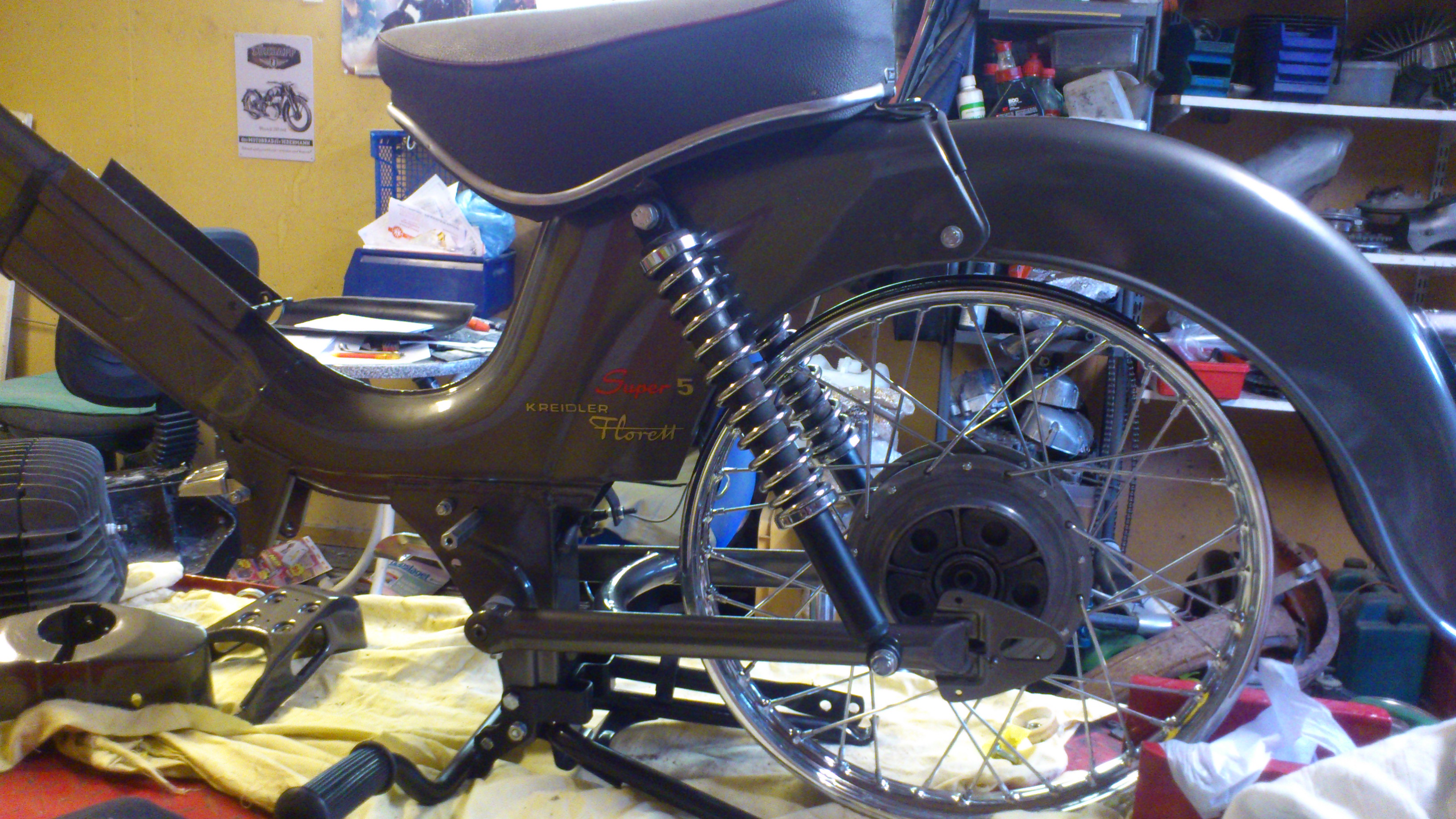

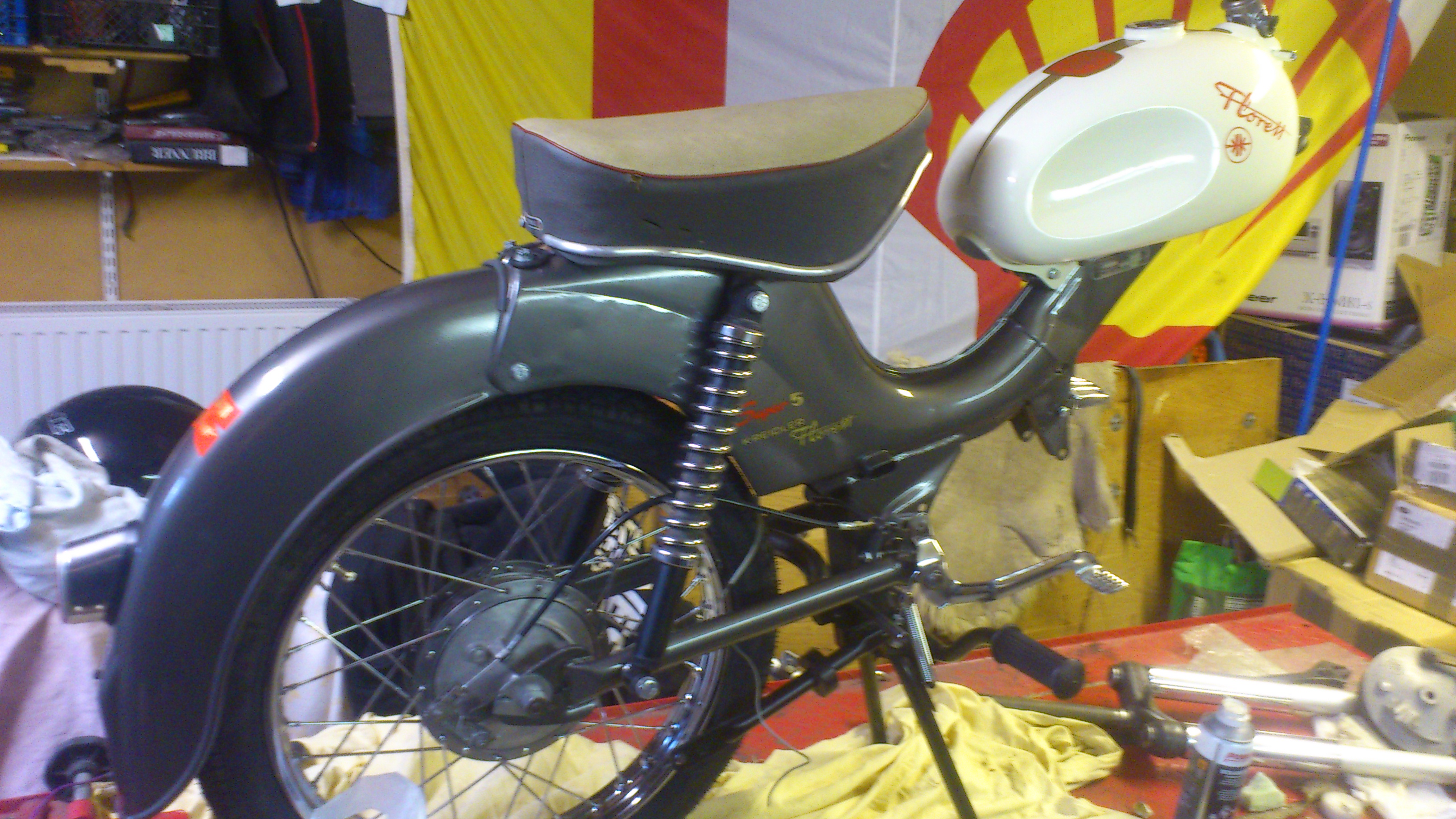

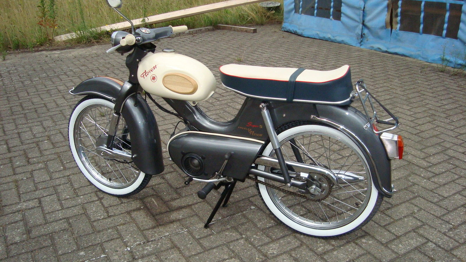

Modellen heter Kreidler Florett Super 5 Typ K54/5 årsmodell 1965.Super 5 betyder att den såldes med en fläktkyld 5vxl motor på 5,2 ps. Ramen köpte jag ifrån tyskland och resten av delarna har jag efter lite letande hittat i holland,grekland och tyskland. Kortlimpan hitta jag i schweiz där dom endast såldes med kortlimpa, annars var det långlimpa som gällde. Ett jäkla letande är det med att få fatt i delar till såna här udda modeller men kul är det när allt till slut faller på plats. Lacken är en garagelack gjort här hemma av mig.Tänkte först bara måla den mattsvart men sen så blev det till slut orginalkulör. Och så har jag uppgraderat den med en 5vxl SBW motor,stora naven och med en nyare framgaffel mm.Kul med en liten ovanligare modell än en vanlig sachs :wink: och zündapp på träffarna.
Som dom såg ut när det begav sig.

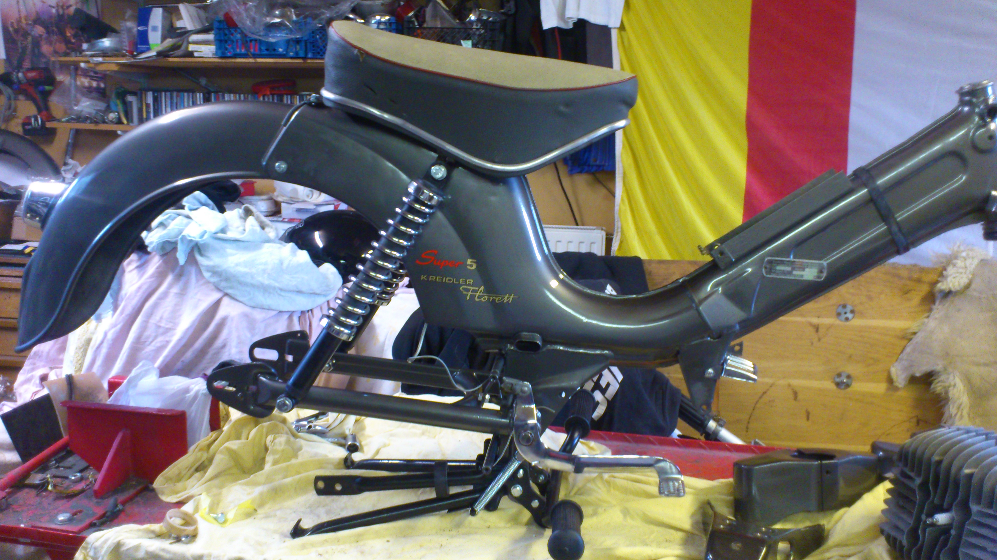

Re: Projekt Kreidler super 5
Blir väldigt mycket snyggare med den kortare limpan. :thumb:
Inlägg: 3154
Du har 17-tumsfälgar också va? Den blir verkligen skitschysst, och som sagt så är den korta sadeln mycket snyggare. Det blir en helt annan moppe. slider_score.gif

Lolalola skrev:Du har 17-tumsfälgar också va? Den blir verkligen skitschysst, och som sagt så är den korta sadeln mycket snyggare. Det blir en helt annan moppe. slider_score.gif
Ja det är 17-tums fälgar.
