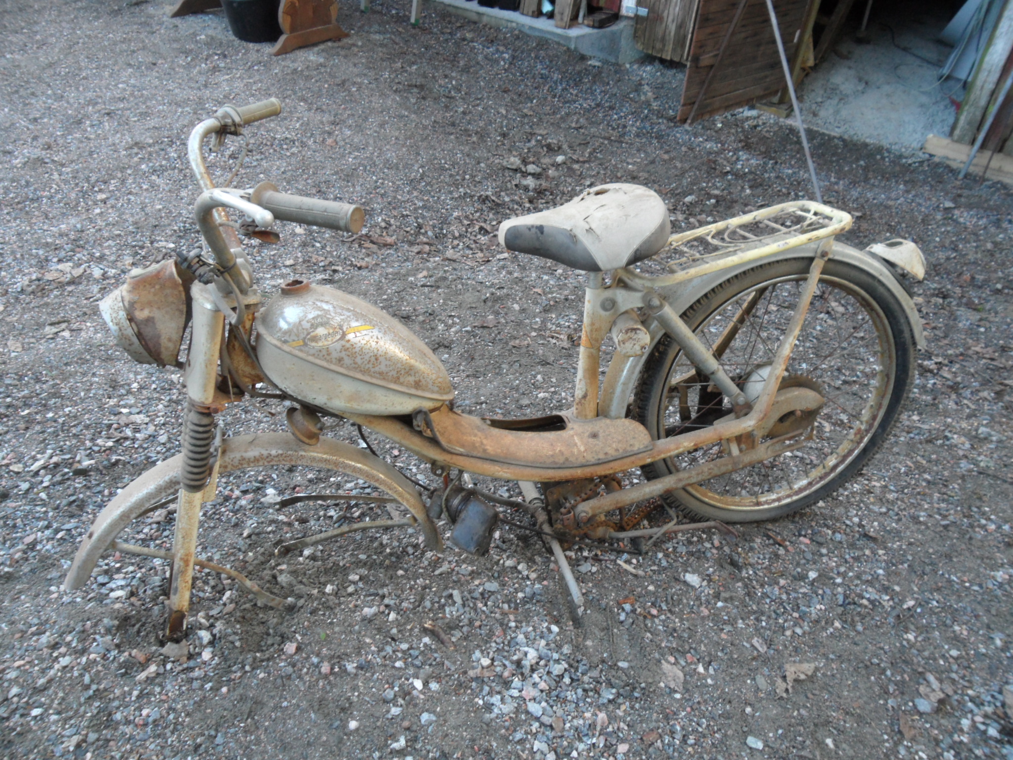

kromisen lättare uppsnyggning...1289 an

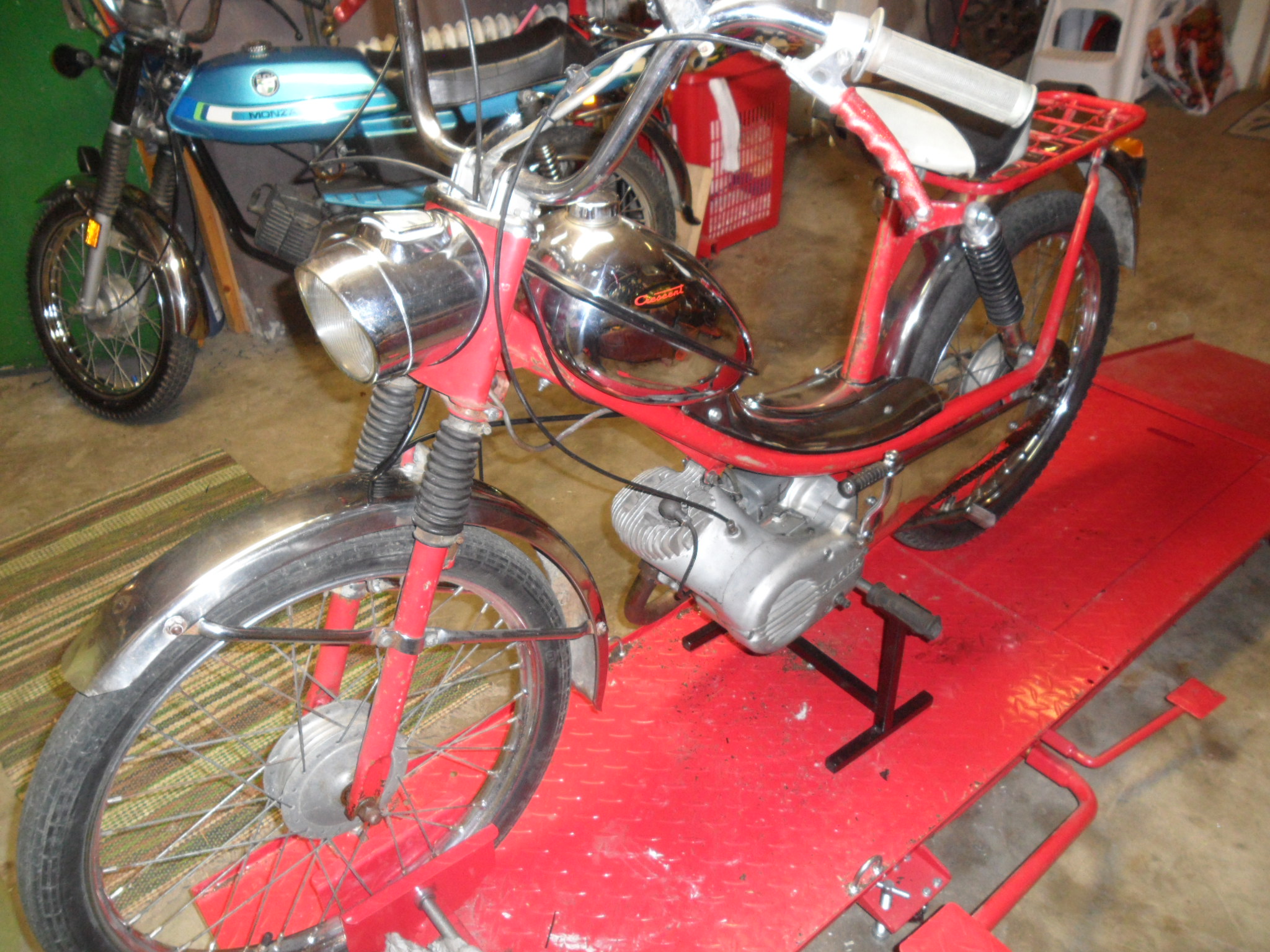

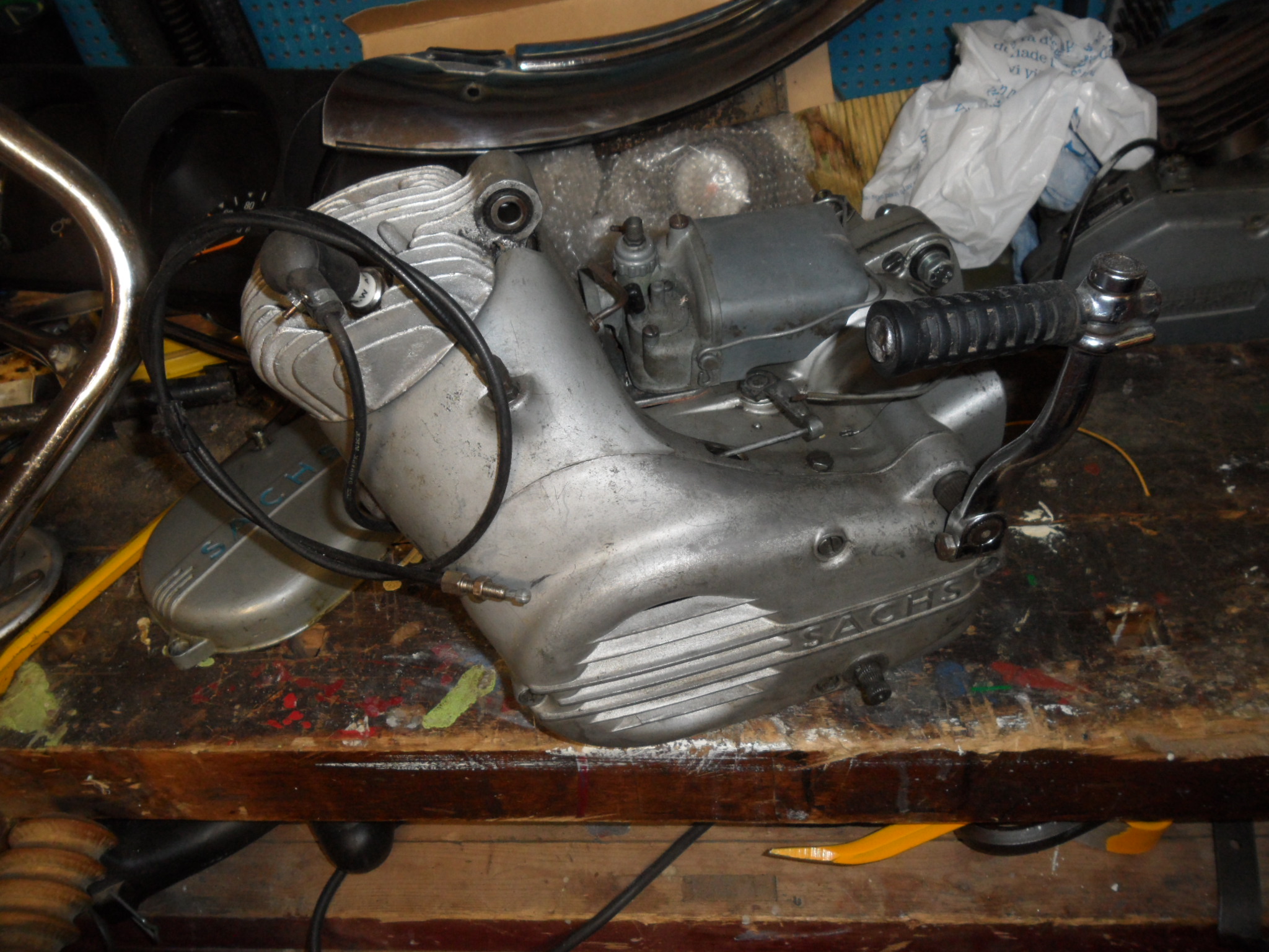

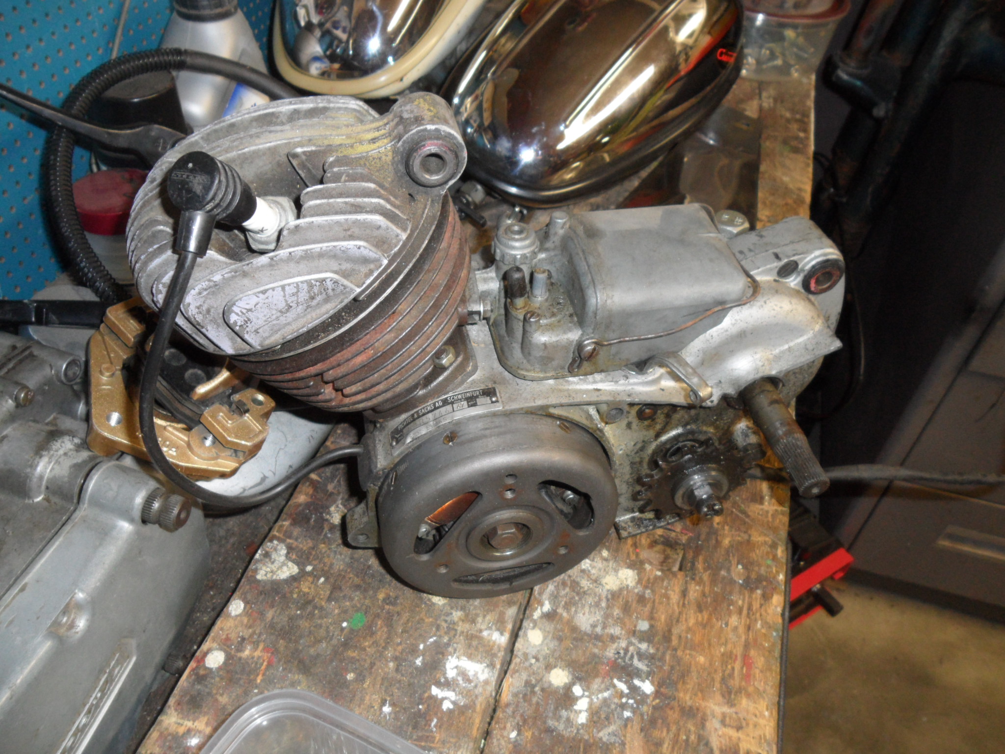

ja då hamnade den till slut på lyften för motorbyte till rätt rova..satt på en 2-vaxlad och denna ska ju ha en 3-växlad fläktis..så nu pågår det byte.. 8)
ja då är vilan över för denna...ska in i ramen nu å förhoppningsvis göra rätt för sig..
den 2-växlade har fått bänkplats....
skitigt är det...=)
skitigt är det...=)

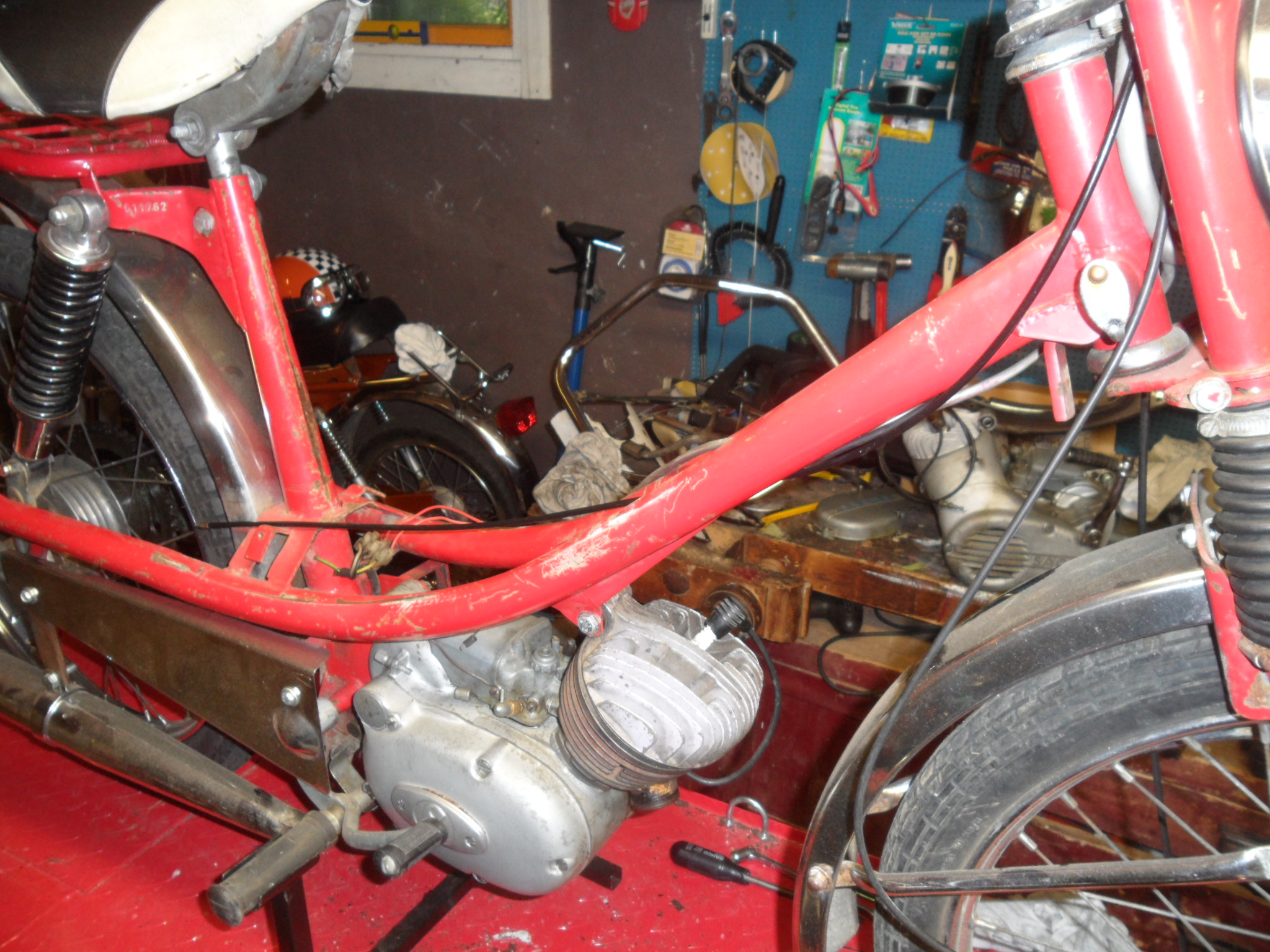

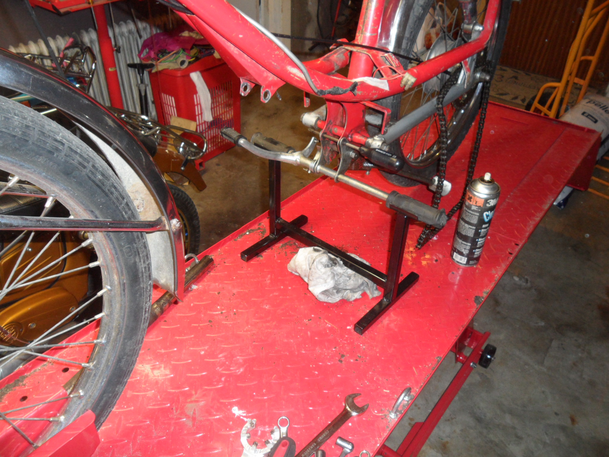

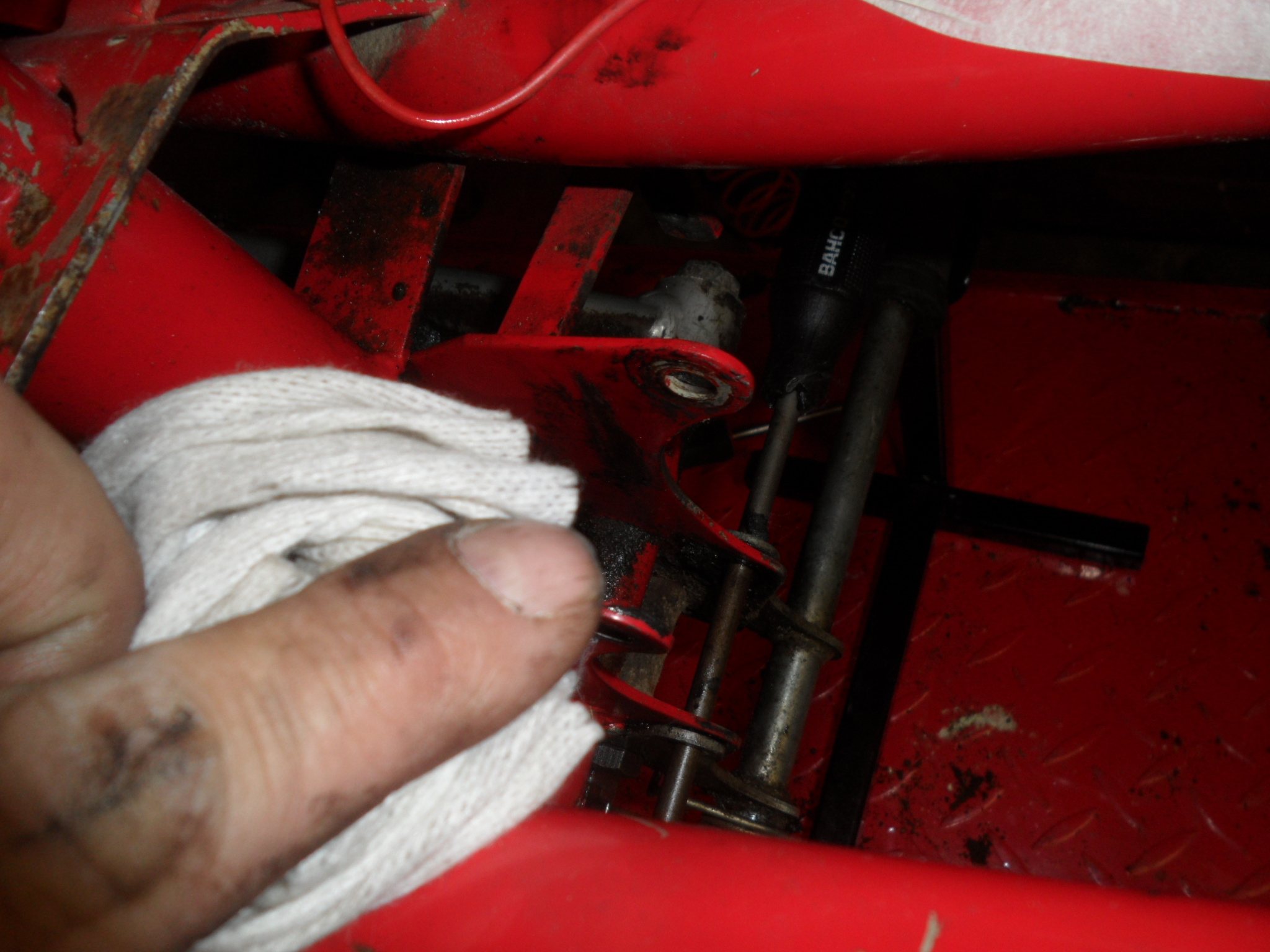

ja då var det tomt i ramen..ska rengöras lite nu innan den rätta kommer på plats..

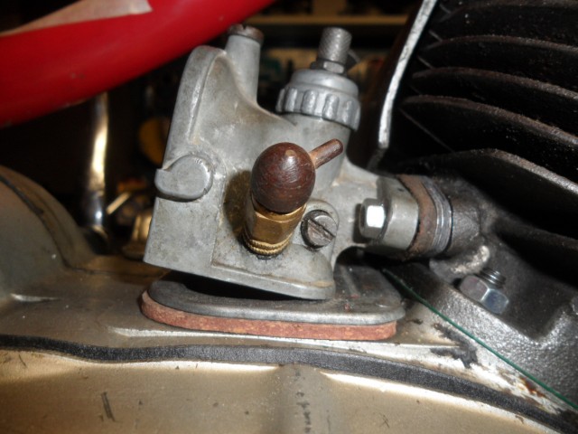

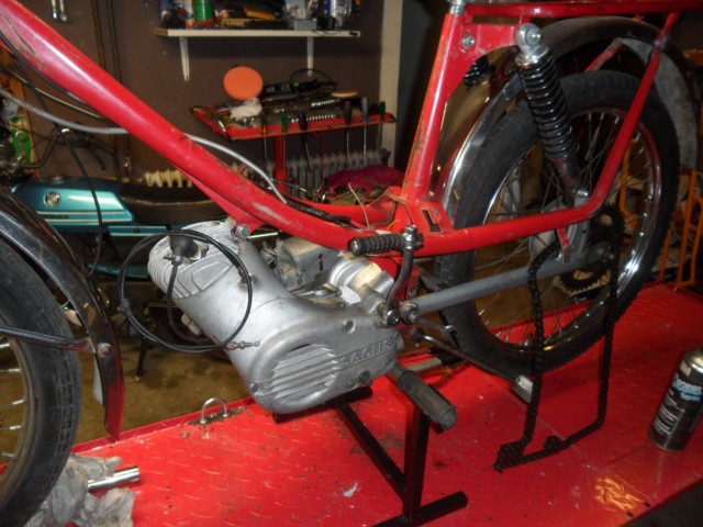

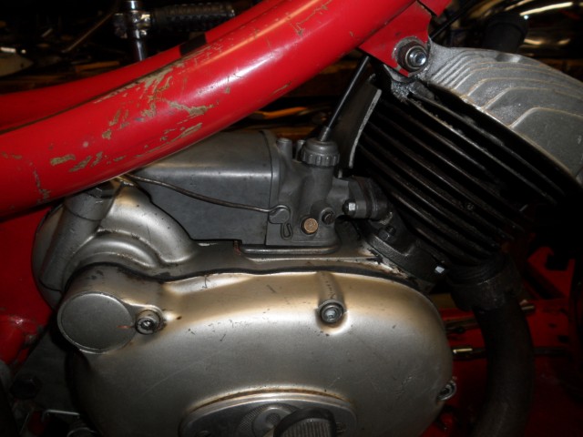

ja då sitter ju motorn på plats då...är ju nåt jäkla mickel med förgasaren har inte lyckats få den på plats..nåja det kommer en dag i morron oxå... :roll:
kommer nog att bli lite trevligare med rätt motor på den..
klämmer å jävlas, men får väl skruva väck eländet igen då å hoppas man har tur å få fast aset sen igen..mina "varmkorv"fingrar är ett nummer för stora till små muttrar..
Re: kromisen lättare uppsnyggning...1289 an
1 Släng fibersurrogatet i dasset och gör en riktig i packningskork (Feltema)
2 Korta pinnbultarna till rätt längd och dit med rätt packning
3 Brickor under muttrarna
4 om gaseriet ligger rätt kan man trots falukorvar få dit muttriken genom att lägga den på toppen
av pekkorven hålla mutt mot pinne och gänga på den med mindre flatmejsel (Öfvning kräves) :mrgreen: :mrgreen: :mrgreen:
PS
Slipas kanterna på en extra bricka vassa så funkar den som stans
Cylinder sitter bättre om det finnes brickor under muttrikar :roll:

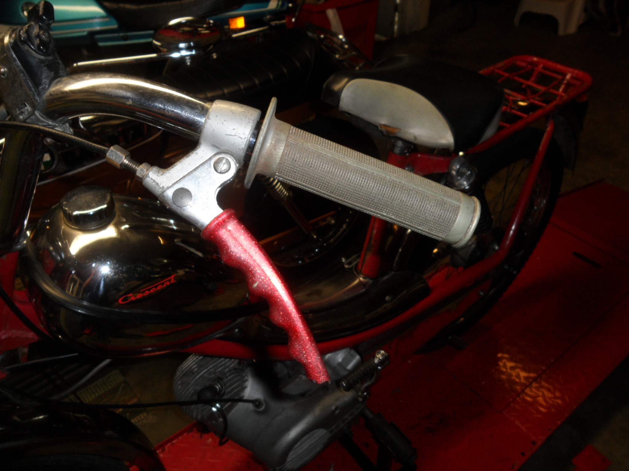

tackar för tipsen TM... 8) var nere å pillrade med skråpet lite på förmiddagen...tog en annan gasare jag hade liggandes å se vips gick det lite bättre nu ser det ju rätt ok ut..skruvade ihop en del annat oxå bytte ut växelhantaget mot ett kopplingshantag..men saknas fortfarande lite småprylar..skruvnipplar till handbroms finns ju förstås inte hemma...och en växelpedal behövs oxå...få se när jag hinner fixa det, är ju en massa annat pyssel än mopeder här hemma oxå.. :roll:
nåja nästan klart i allafall..
bannat oxå, har ju ingen växelpedal över till den här rovan...blir till å skaffa..även nipplarna till handbromsen var jag utan...
med en annan gasare blev det ju en aning bättre...
då blev det rätt hantag oxå...

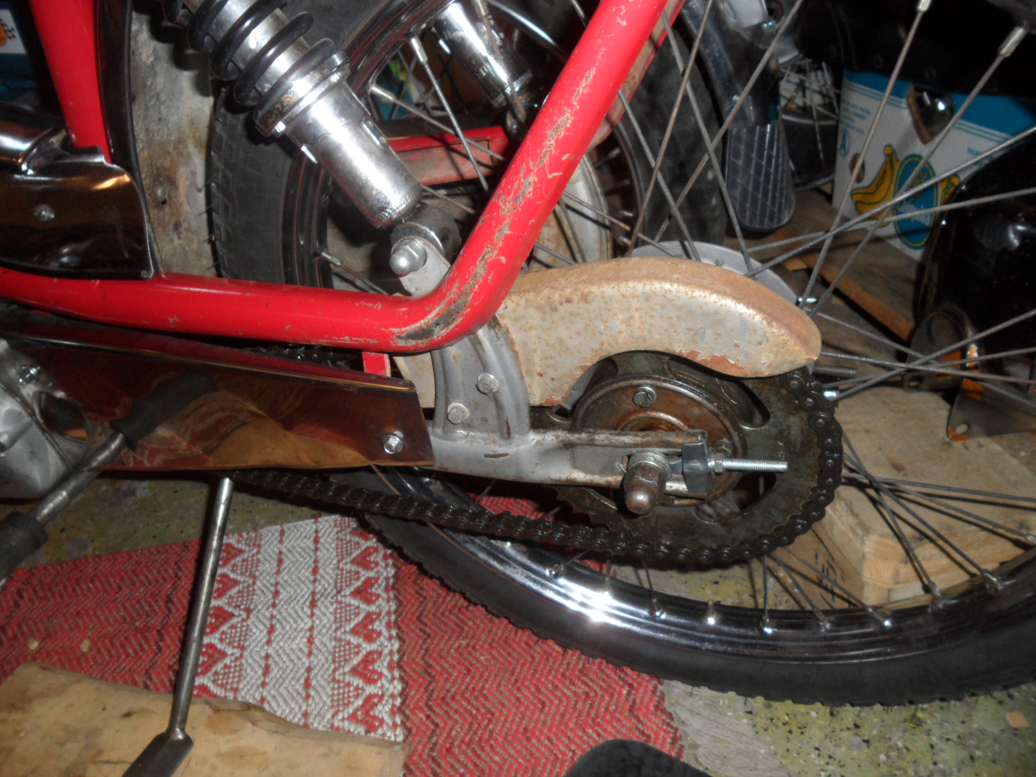

ja då fixades "stumpen" till kjedjeskydd längst bak oxå...har ett 1273 objekt som fick släppa till den tills jag hittar en till sådan..men lär nog ta ett tag innan jag hinner med 1273 an så det är nog rätt lugnt.. :lol: men känns ju bra att 1289 an blir allt komplettare.. :)
