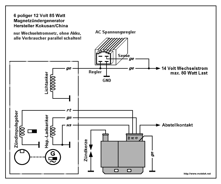

Här är en bild på hur regulatorn ska kopplas in. Inkopplingen för CDIn på bilden stämmer inte med trim-CDIn. Men den är färgmärkt så du kopplar bara röd från tändplattan till röd på CDI o.s.v.

- kokusan_schema2.png (9.43 KiB) Visad 1722 gånger
