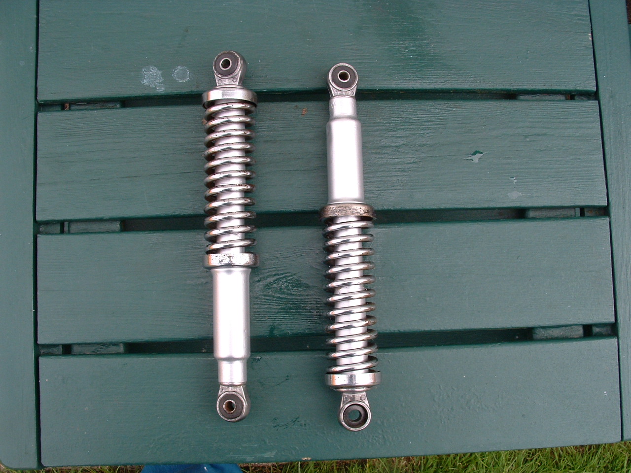

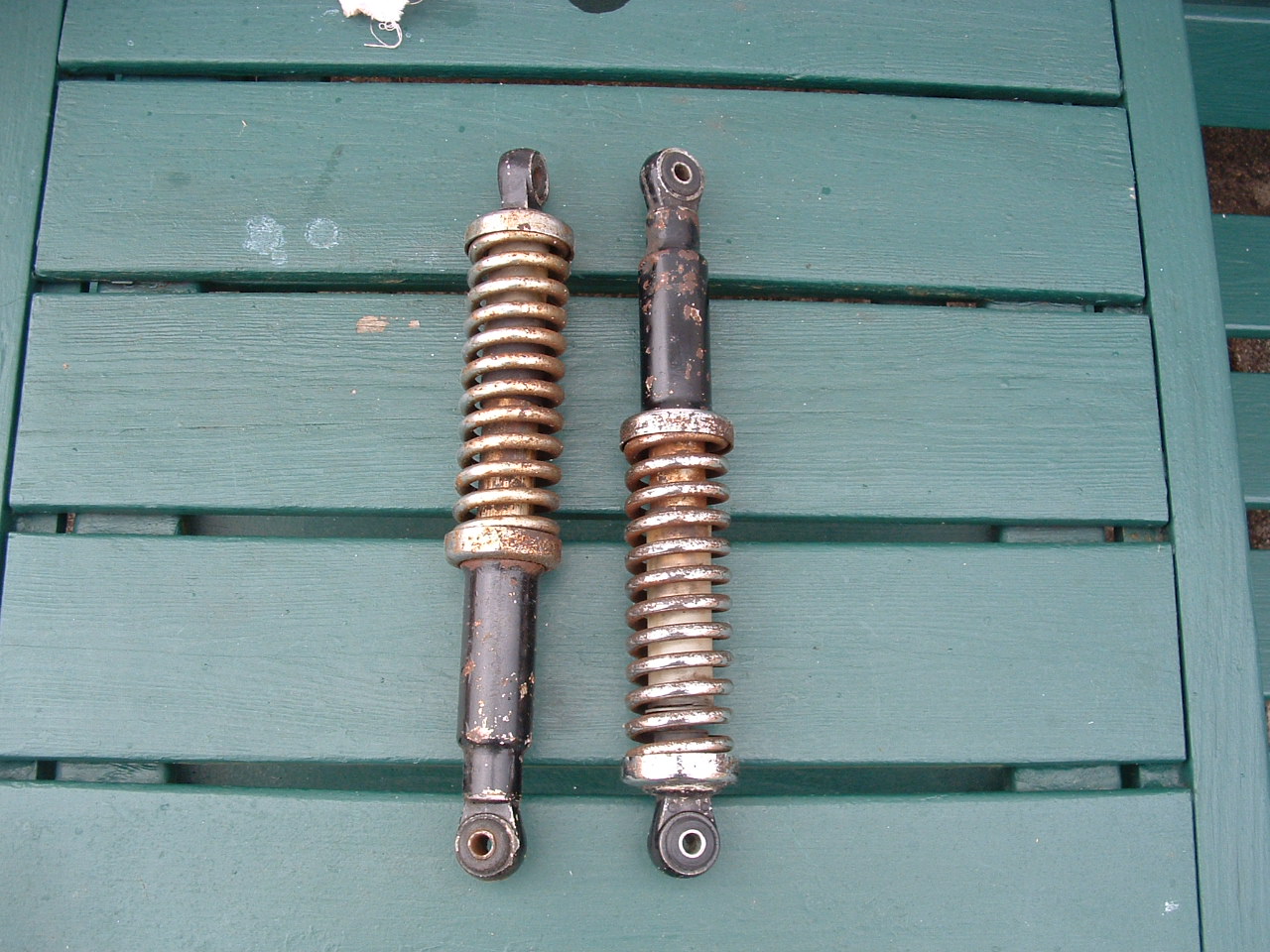

Skulle vilja dela mina stötdämpare för att kunna komma till lite bättre och få de lite snyggare. Går det att dela dem? Hur gör man i så fall?

Det satt lite olika dämpare på dom. Och dina kanske är betade nån gång. En bild säger mer än tusen ord...

Ja dom går att ta isär!
Det undre fästet är gängat i den undre hylsan. Skruva bort det. Sen sitter det en m6 mutter på kolven inne i hylsan som du tar bort. Sen är det bara att dra isär allt!

Tack, då vet jag att man vågar "ta i".
Re: Dela stötdämpare Compact 1248
Nu har jag lyckats att dela dem. Det är snyggt med dina i silver. Mina är svarta. Undrar om de har blivit målade svarta som så mycket annat på compacten eller om de kanske också är silver som original? Får väl leta efter någon bild från tiden.

Bör vara silver/grå orginal till 99%
Har kollat på bilder nu. Det får bli silver/grå
Tack för info

"Bör" man ha i olja eller fett i dämparen när man skruvar ihop den?

Nej det behövs inte. Den är lika effektiv som en cykelpump
Kan tänka mig att lite inoljning bromsar rosten.
De var mycket rostiga så jag kunde inte få dem lika fina som dina. Jag har iallafall försökt.
