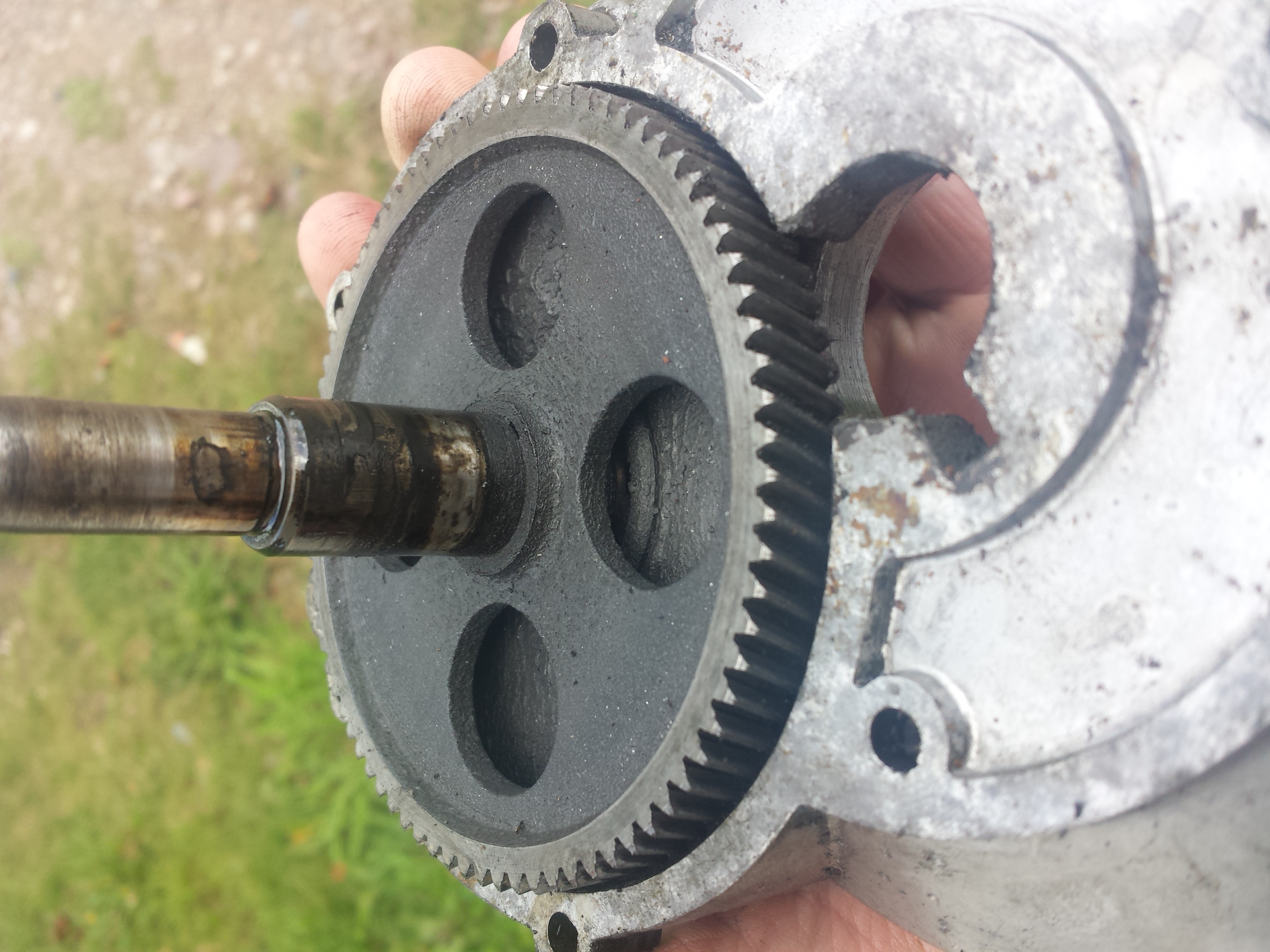

Har haft lite tid i verkstan med motorn igen.
Skulle behöva byta lagret som sitter bakom det stora transmissionsdrevet på utgående axel, men jag får inte loss axeln från blocket.
Hur bör jag bäst gå till väga? Värma och slå på baksidan med en gummiklubba eller finns det nåt annat sätt?
Bifogar en bild på hur det ser ut.

Re: Lagerfrågor Novolette
sena modeller hade fettkopp på utsidan motorn borra i en så kan du komma åt lagret med ett dorn innan du gängar i fett koppen.
