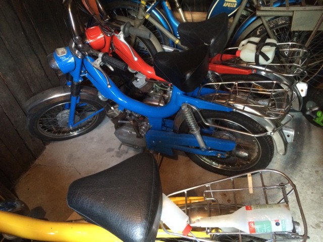

Compact fanns den med 3vxl fot Flinta huskymotor? En kompis har en sådan som verkar vara original med den motorn. Den blå omlackad på bilden.

Nej den har aldrig funnits med den motorn. Fanns under de första åren med 2-växlad hva-motor. Senare med sachs 2-och 3växlat hand resp. fot.

Jo, jag har också för mig det, men vill gärna ha det bekräftat. Förresten, när kom 3vxl flinta fotväxel?
Re: Compactfråga till ni som vet.
Compacten fanns inte med treväxlad Husqvarnamotor. Den treväxlad motorn kom 1966 på MCB-mopeder. Först var modell 1217 Trapper med fotväxel och transportmoped 1193 med handväxel.
