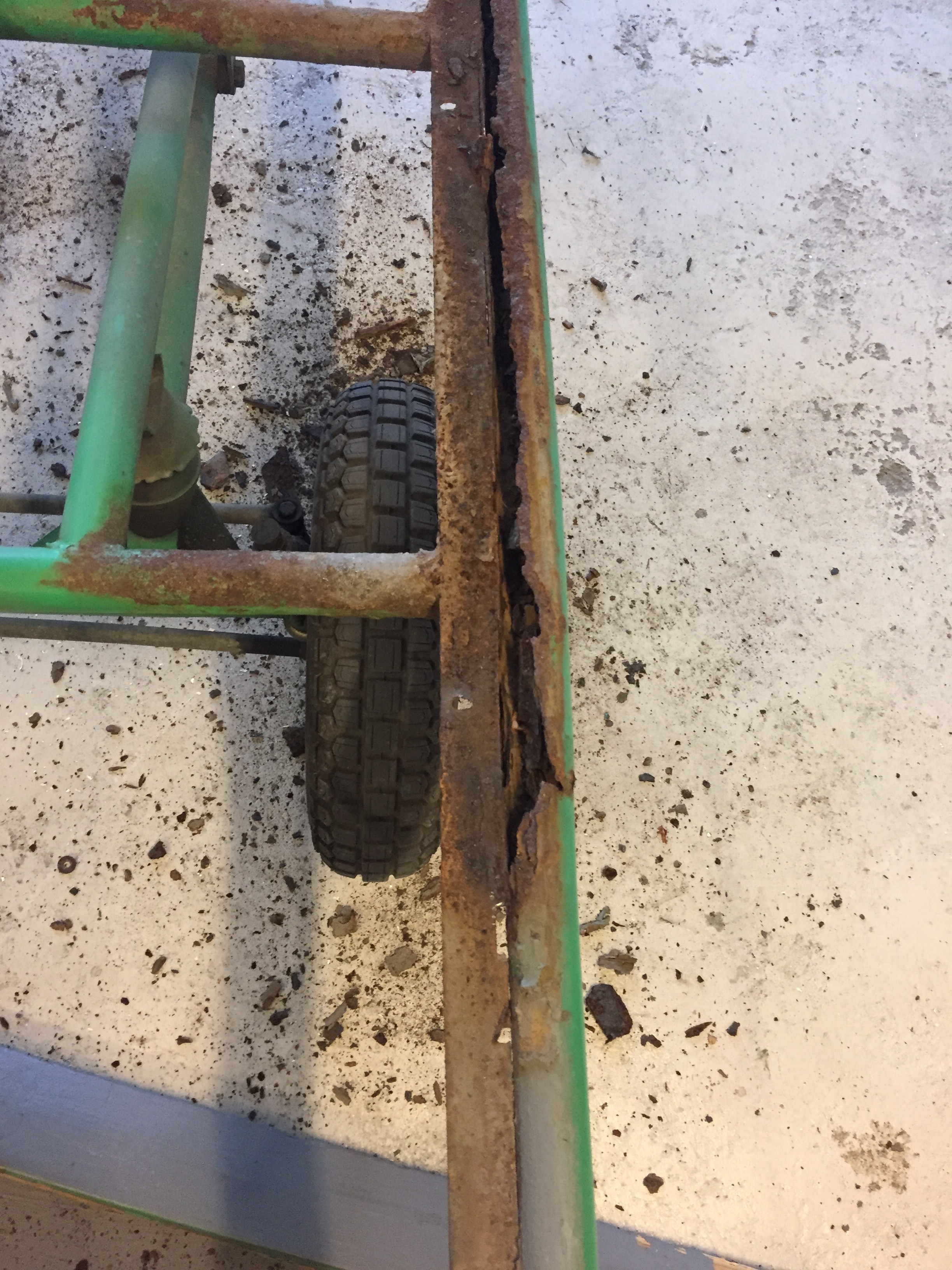

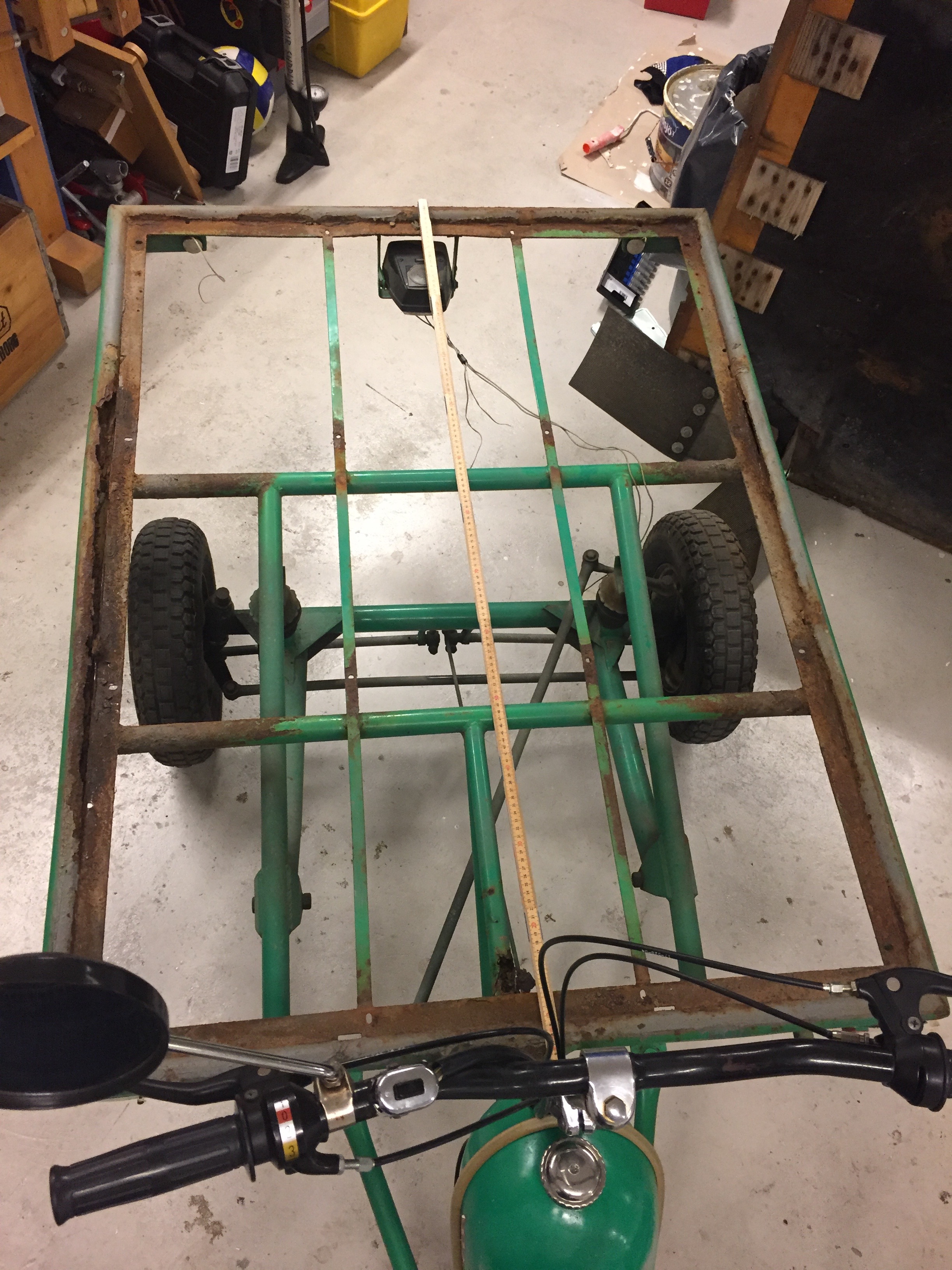

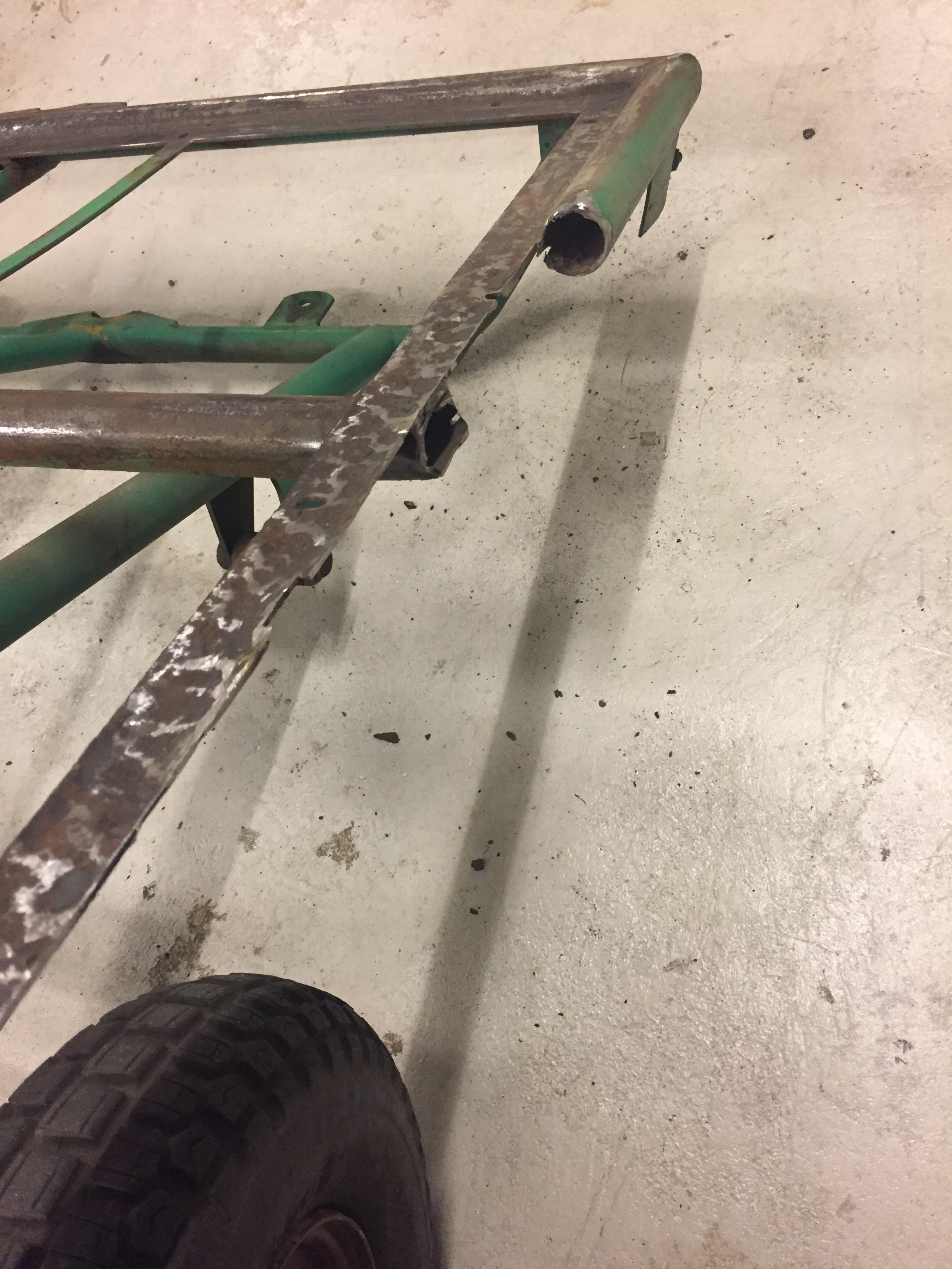

Flaket är i dåligt skick och jag kommer att skärra bort de två längsgående rören och ersätta dem med nya, jag har mätt dem till 33mm, stämmer det?
På undersidan av de längsgående rören sitter ett vinkeljärn, är det "standard eller en förstärkning som ngn har monterat?

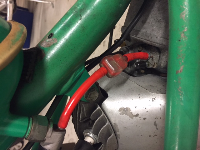

På bensinslangen sitter en kapsel, är det ett filter?

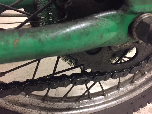

Är bakre drevet normal oljigt eller har jag ett problem?

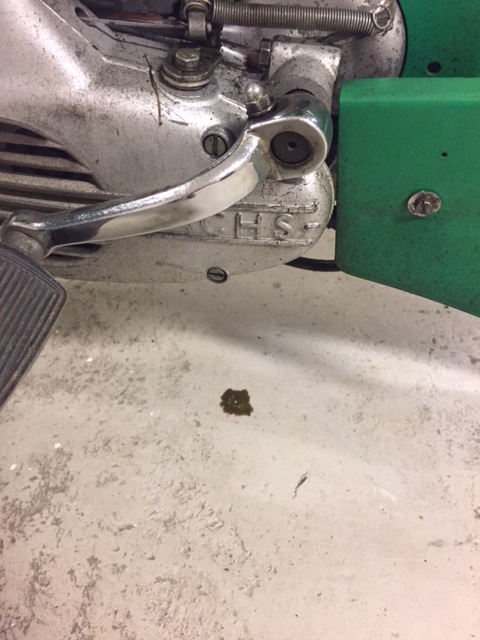

Efter att ha kört hem den så bildades en liten oljefläck på garagegolvet, se bild, den blev dock inte större under helgen, normalt?

33mm= entums vattenledningsrör. tillverkas numer i många olika godstjocklekar.
vinkeljärnet har jag ingen aning om.
kapseln är ett filter.
kan vara oljeläksge vid utgående axeln, kolla om du har för mycket olja i växellådan.

Vad har du mätt rören med för något?
35mm skall det vara..
Vinkeljärnen sitter där som förstärkning då 1199 har det långa flaket

Nej 35mm skall det inte vara, dom är lite smalare, har dock för mig att det var 32mm men det kan vara 33mm, minnet är ju gott men kort, vet att det inte passar med 35mm iallafall.
Re: Bruksrenovering och sedan "original"
Vanliga blåa järnrör är 33,7x3,25 och inte särskilt dyra.
Hugg tag i någon lokal rörmokare så fixar han fram några meter till dig.

Jag är enig med att det är 33,7mm rör som sitter där.
Skall försöka ringa runt till rörmokare idag, verkar vara svårt att få tag i järnrör i GBG( ingen framgång än).
Alternativet är att bygga en ny ram i 35mm fyrkantsrör och svetsa på istället för att sedan( läs några år) renovera till original.
Oljeläckaget kom från överfyllnadsventilen/skruven, jag drog åt den då slutade det droppa.

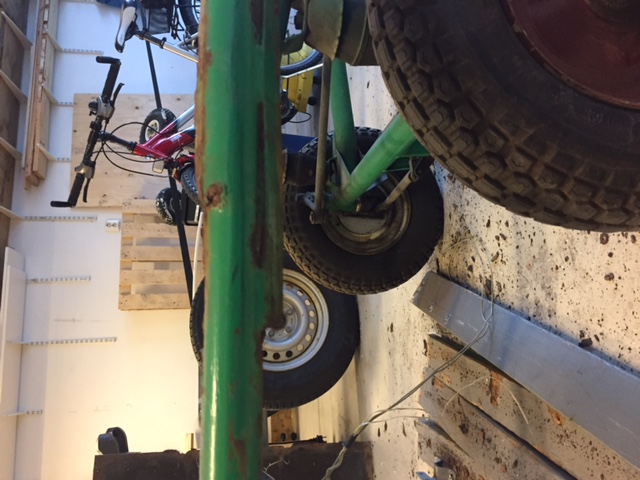

Bifogar några bilder, flänsarna som plywooden ligger på är riktigt rostiga de med.
Förutom blåa rör 33,7x3,25 finns det handelstubrör (svarta) I dimension 33,7x2,6.
Hur mycket behöver du?

För att byta den rostiga delen av befintliga rör behövs 1m.
