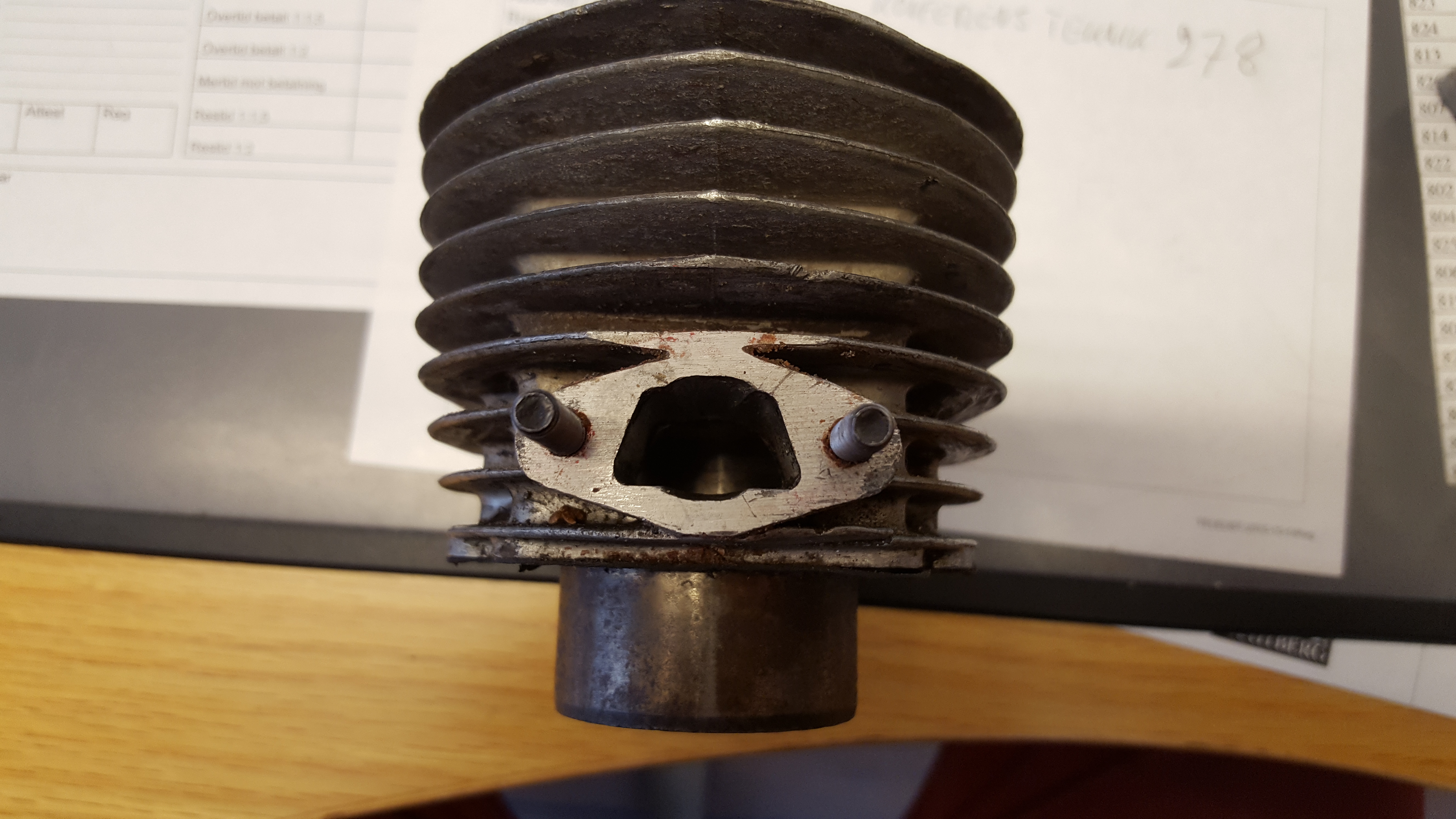

Jag är en återfalls mopedist köpt en wici -61 med ilo motor topp packningen var fullständigt upplöst så jag fick ta isär cylinder och topp
Blev lite konfunderad när jag såg insugets storlek (20x14 mm på största måtten) samt utblås diameter 21 mm, finns det någon som vet om detta
är standard hål eller har någon varit och filat?
Re: Cylinder ILO
det där är den ostrypta cylindern, som satt monterad i många andra länder.
satt i sällskap med en 14mm förgasare och en topp med mindre förbränningsrum i dom starkaste versionerna. 1,7 eller 2 hk är dom vanligaste effektuppgifterna.

Du har inte någon ritning på locket så att jag kan se vilket topplock jag har på moppen
BJ
Re: Cylinder ILO
http://www.raketsport.com/forum/viewtop ... 68#p191951" onclick="window.open(this.href);return false;

Hur stor förgasare skall man skaffa till en sådan cylinder för att kunna utnyttja denna cylinder
BJ
Re: Cylinder ILO
dom flesta kör den cylindern med 15mm bing. men jag upplever den som aningen stor.
jag skulle hellre ha en 13 eller 14 mm förgasare.
