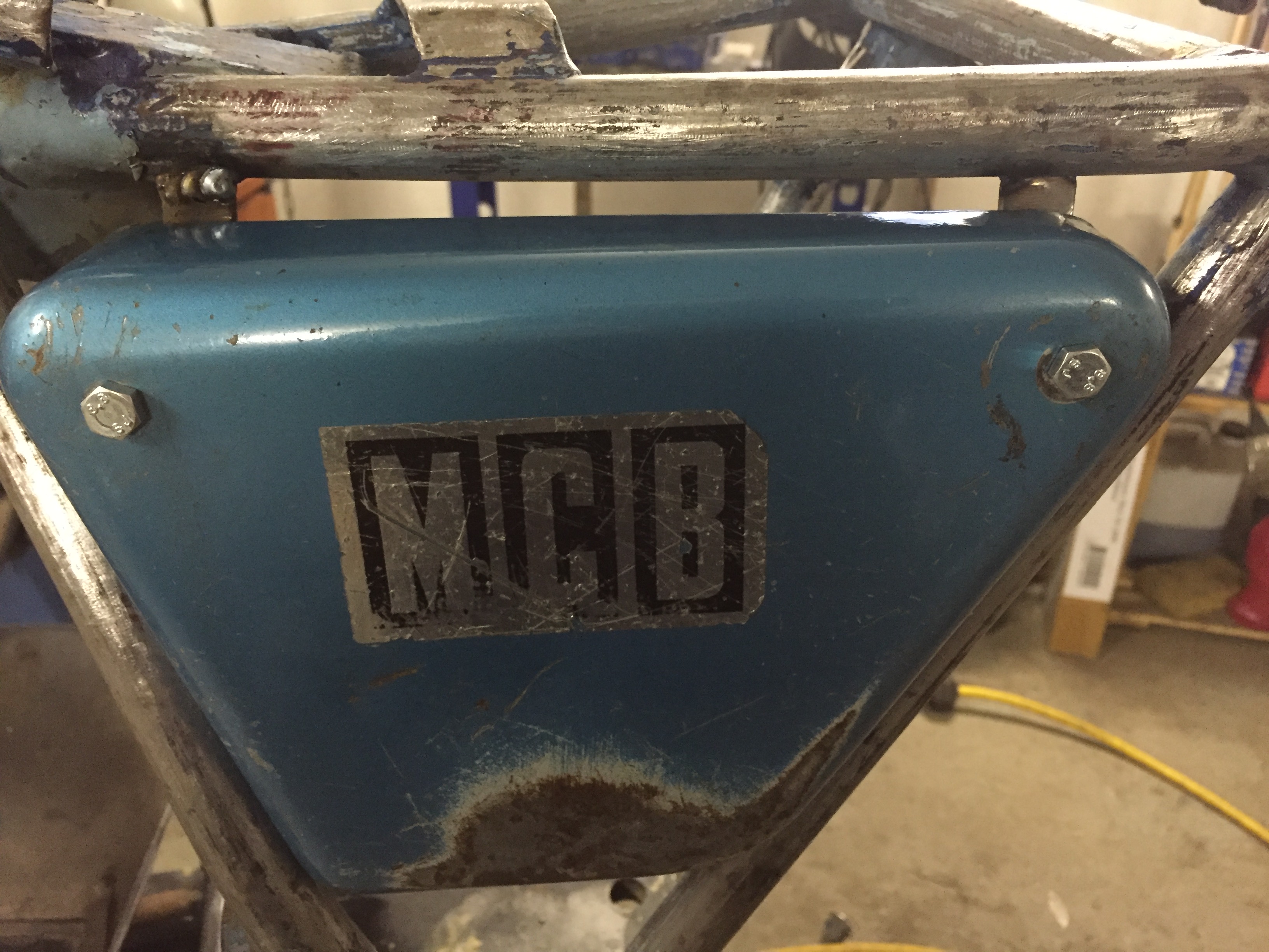

I väntan på delar och inspiration till övriga projekt så är det väl vettigt å påbörja ett till... cocos_acc.gif :mrgreen:

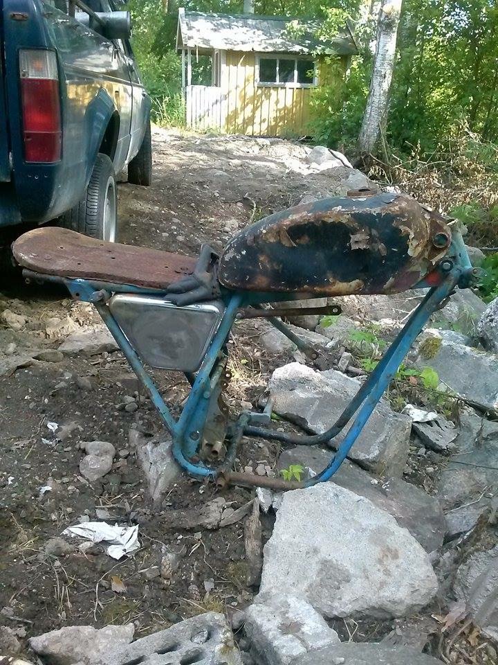

Den här ramen köptes billigt för å plocka motorfäste å annat till Snik-Typen, såg inte alltför trevlig ut från början.
Men kan förhoppningsvis bara bli bättre. Tiden får utvisa vilken riktning bygget tar, prio ett är att ordna till ramen från grunden.

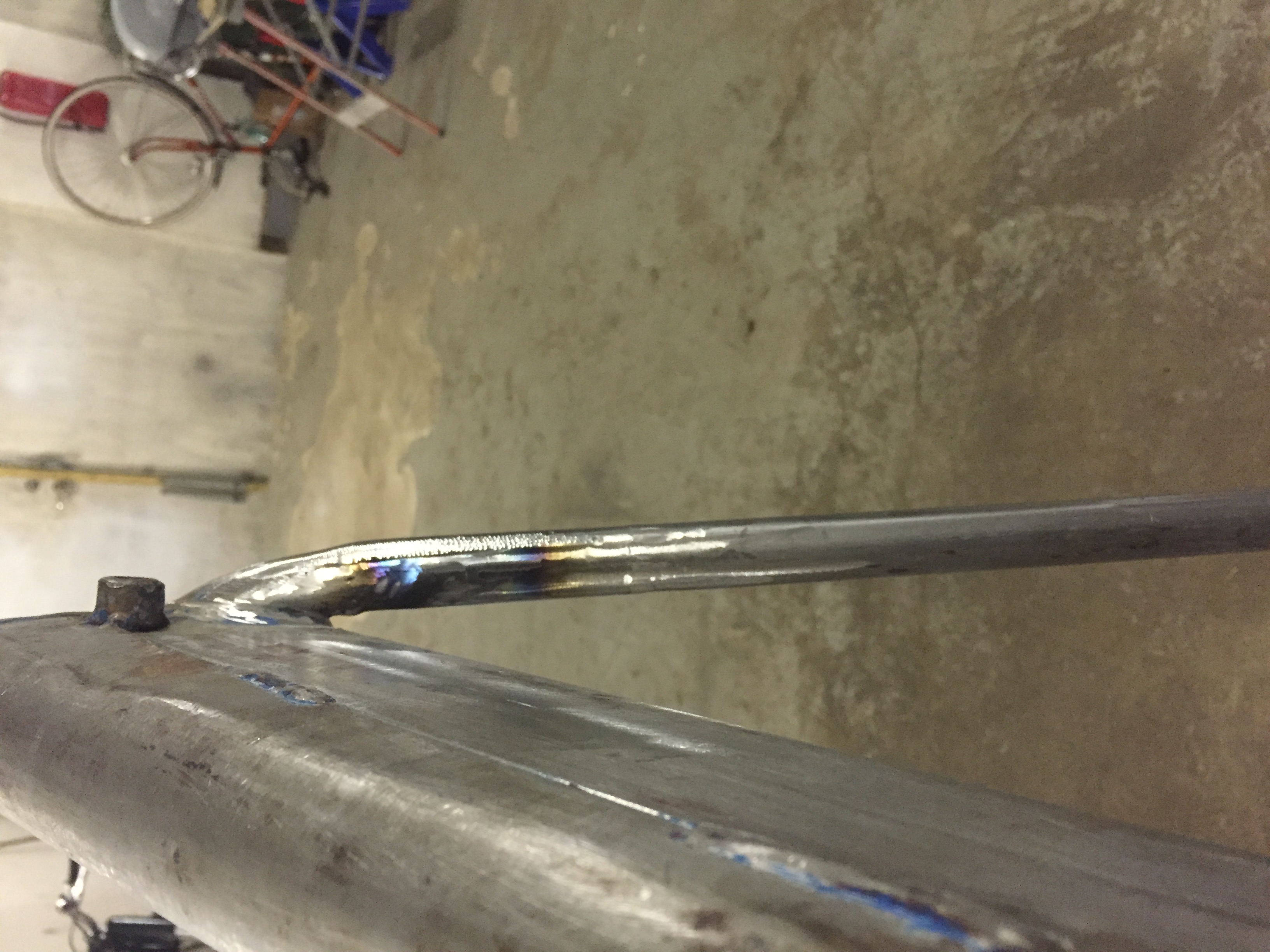

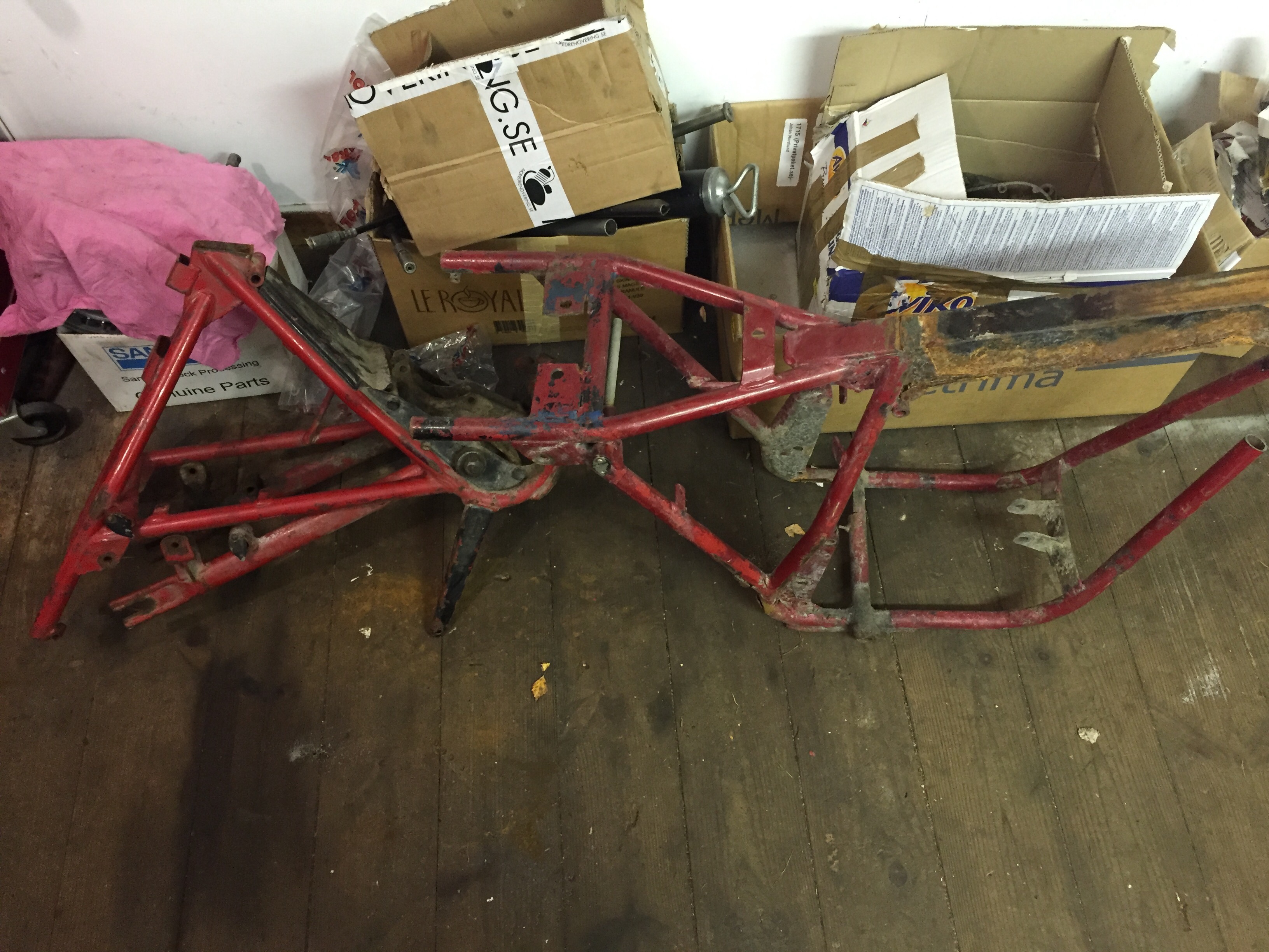

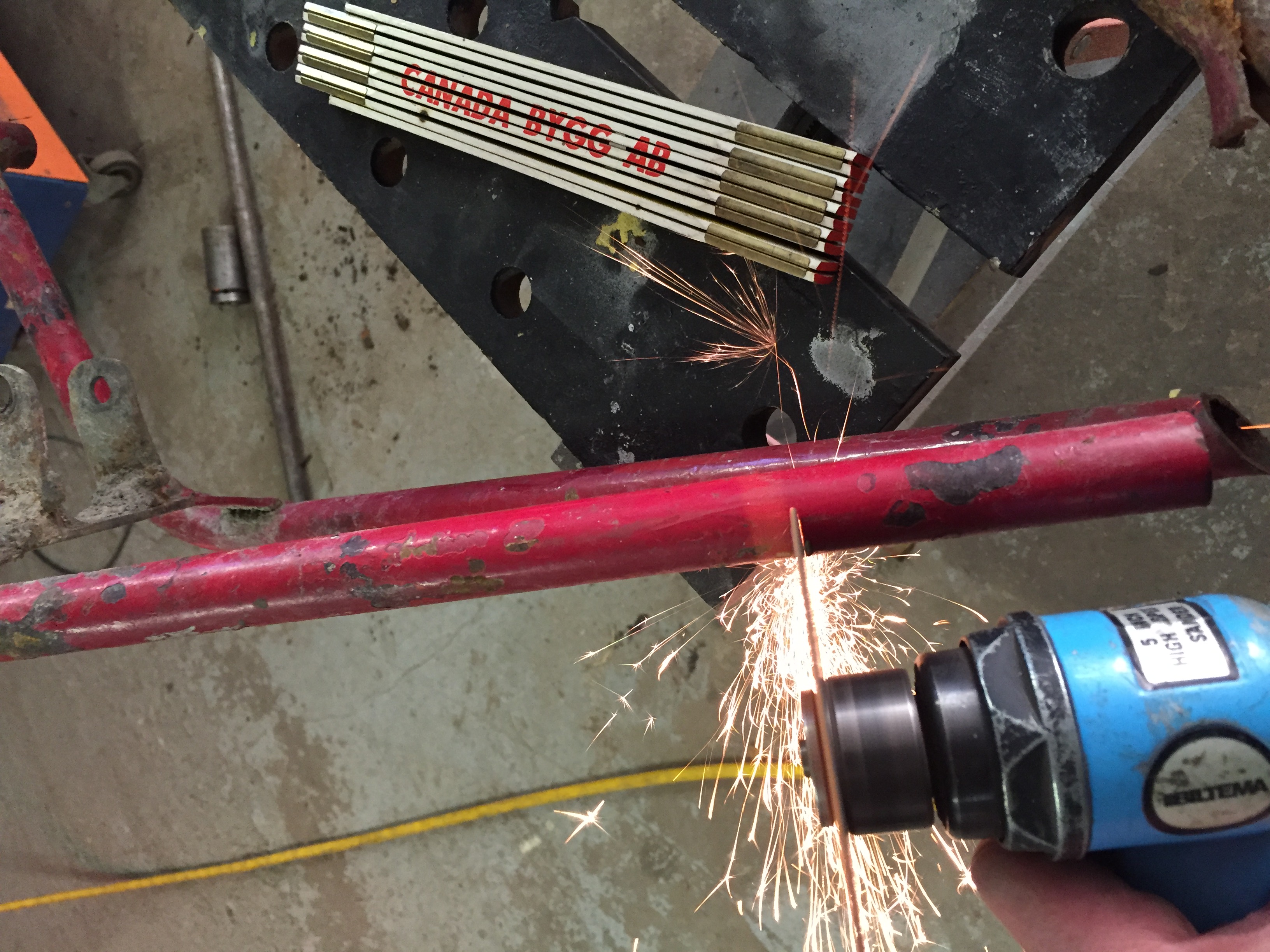

Börjar lite smått med att få bort en icke önskvärd kurva på ett av rambenen. Riktning var inte att tänka på pga de tunna rören och skadans placering. Har slaktramar som får bistå med rör och bortskurna fästen. Styrlåset försvann i farten.
Inlägg: 3150
Re: E-type igen...
Det där blev himla bra du. :)

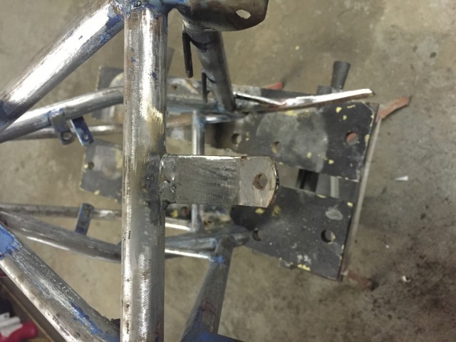

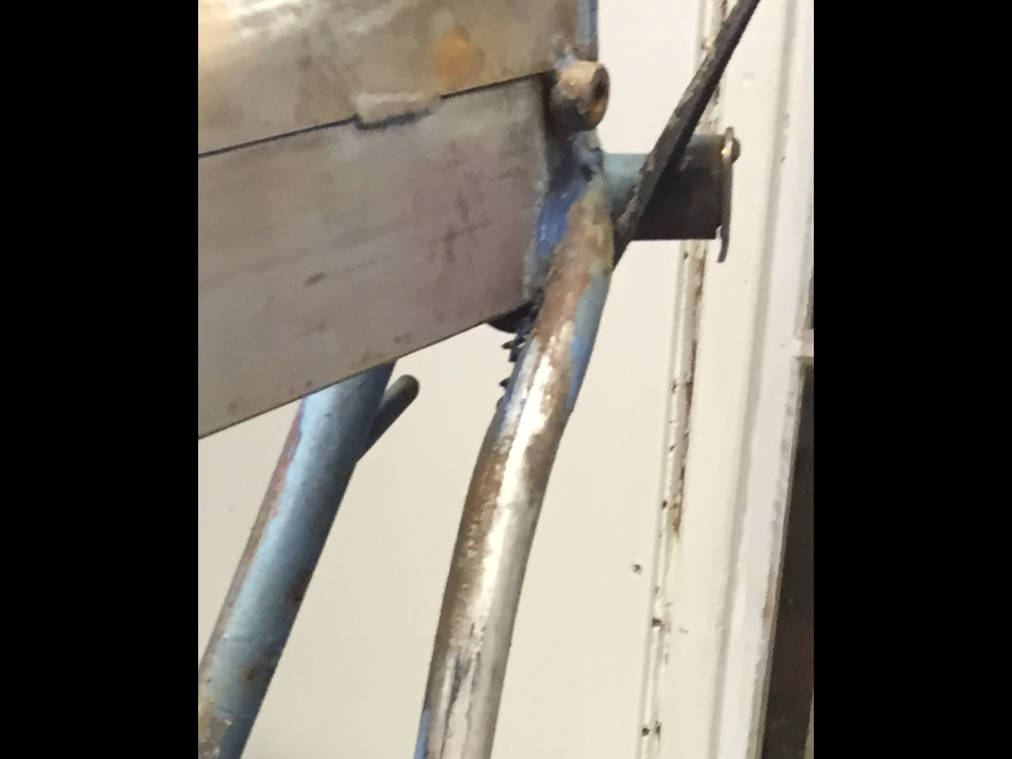

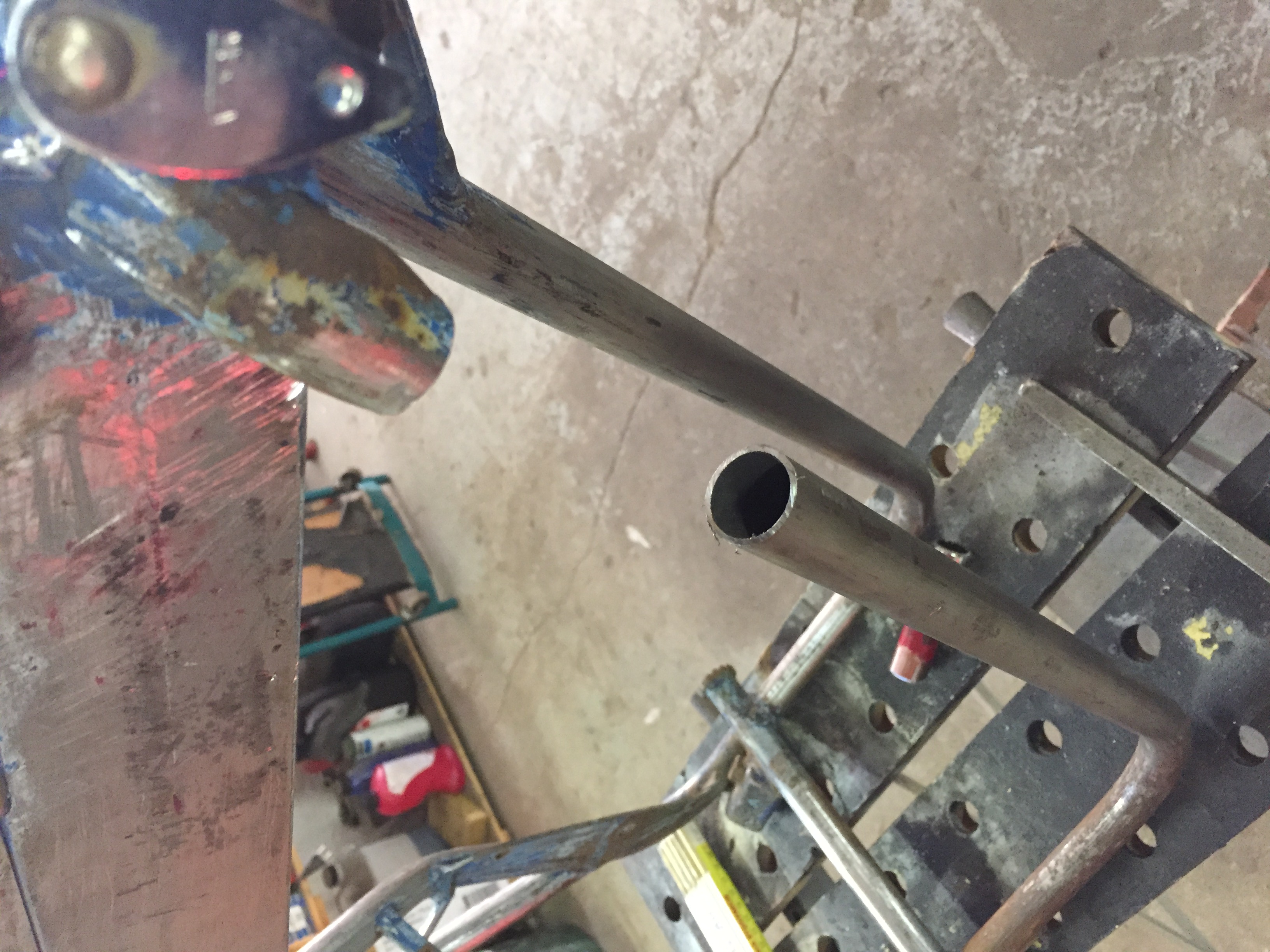

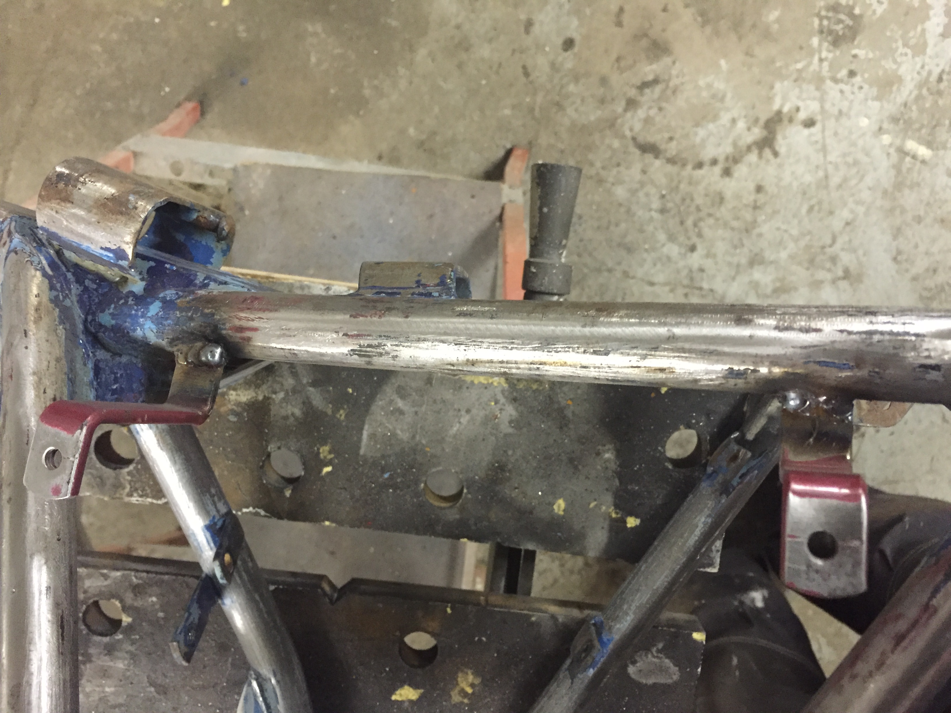

Fästen för kåpor och skärm samt avgassystemet lyste med sin frånvaro. Plockades från två skrotade rambitar...

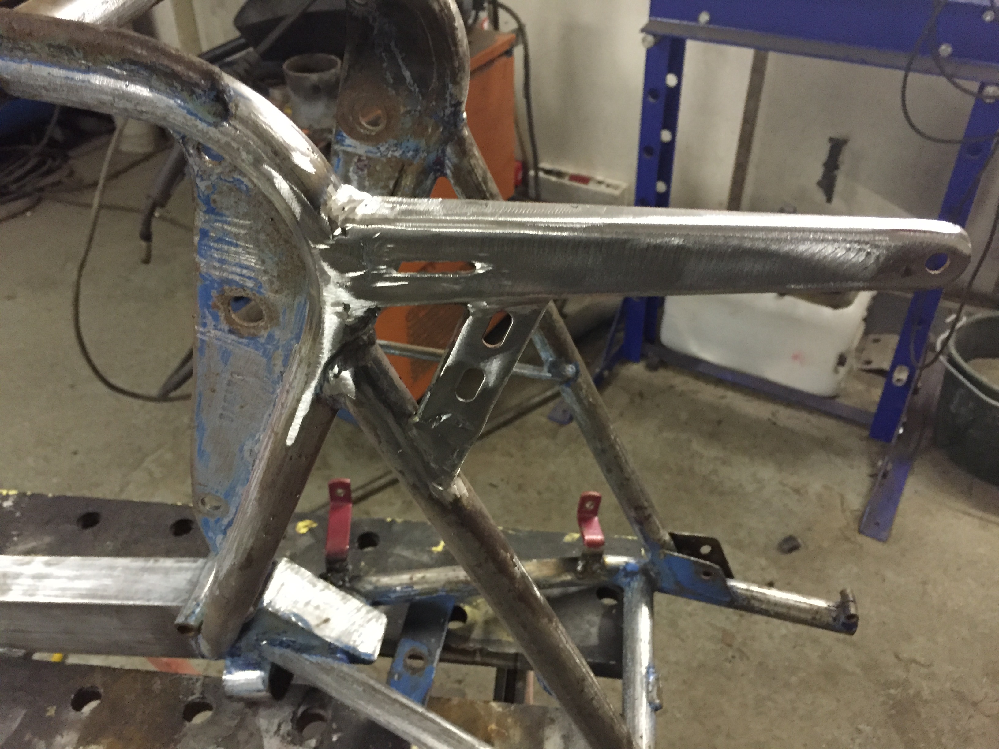

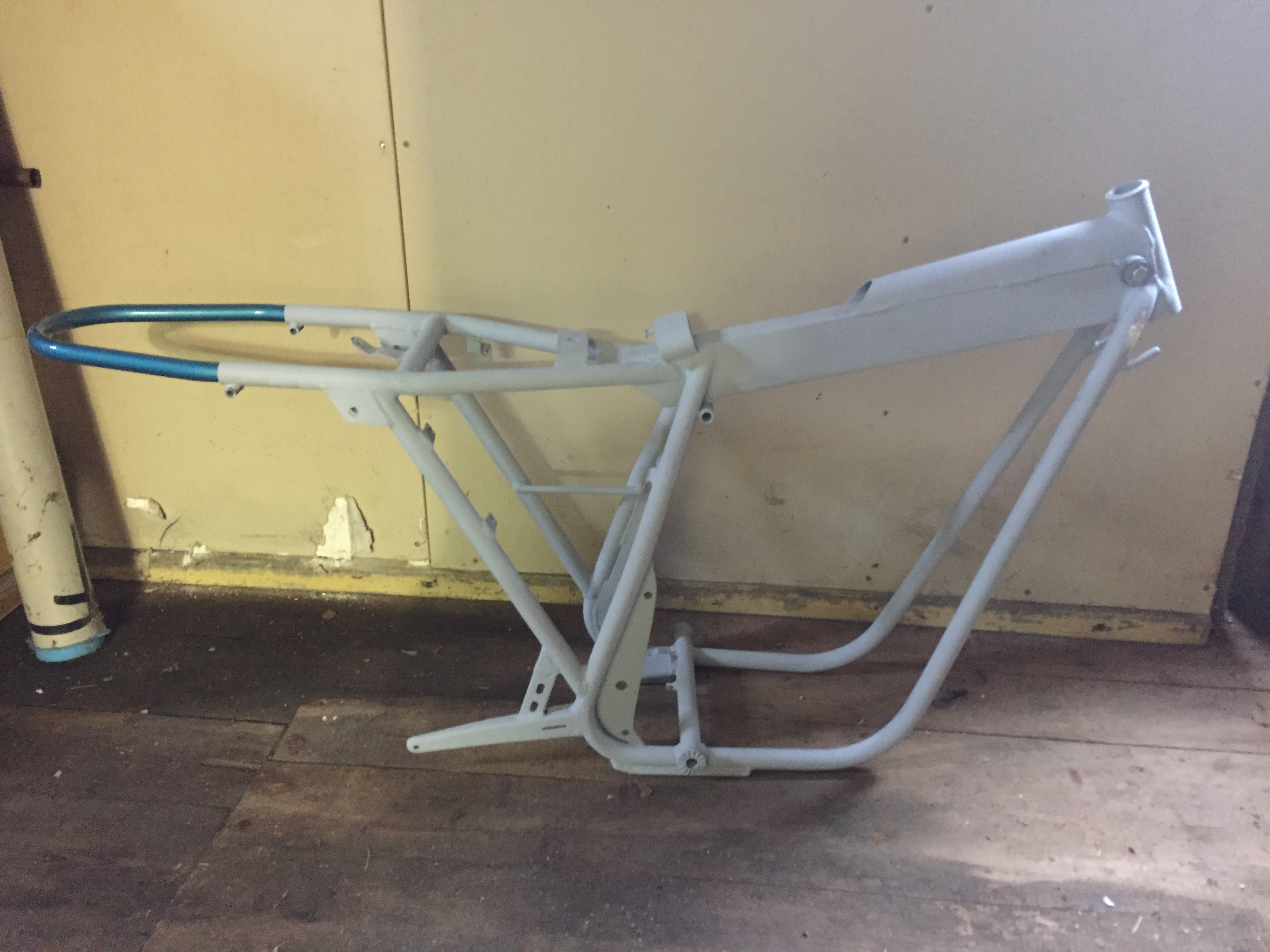

Idag blev ramen färdigsvetsad, blästrad och fick ett lager etsgrund. Lite spackel å färg på det så... :D

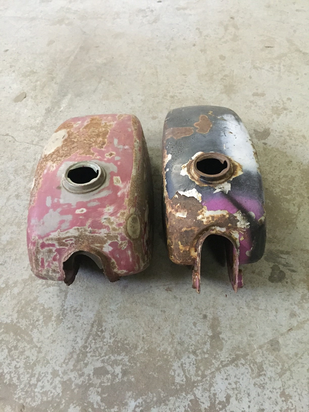

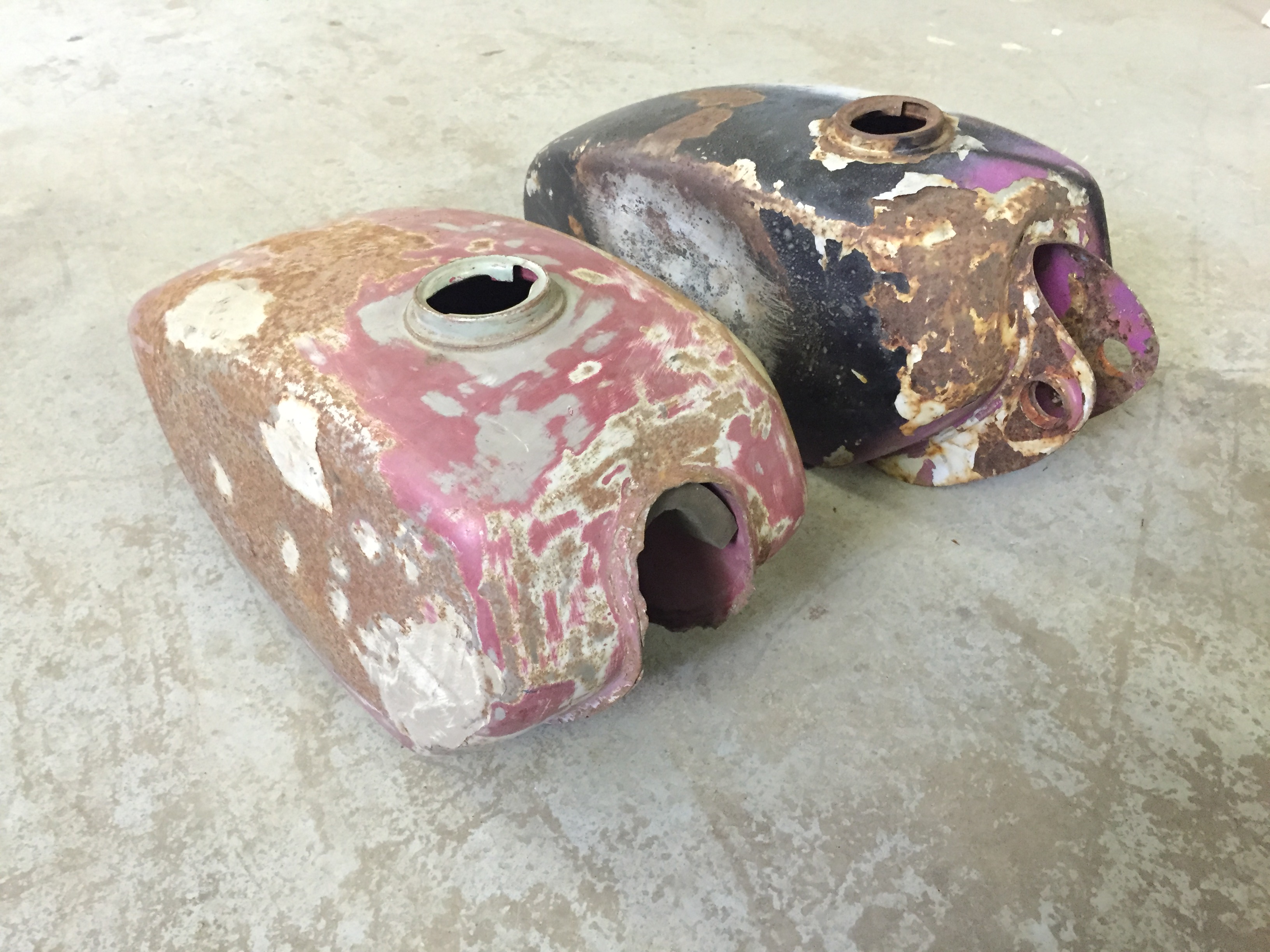

Två tankar ska bli en. Typtanken har tidigare fått fästen fram bortskurna. Så det får bli en transplantion från den krockade F50 tanken som följde med ramen.

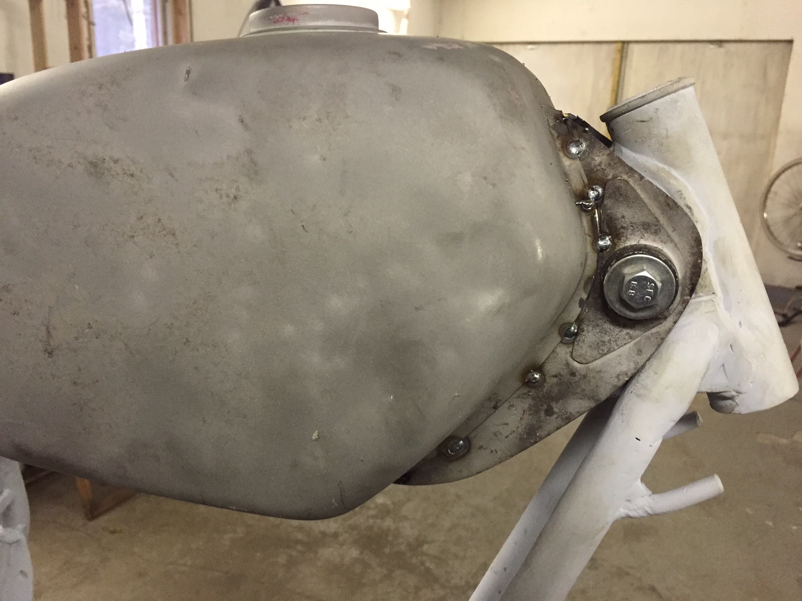

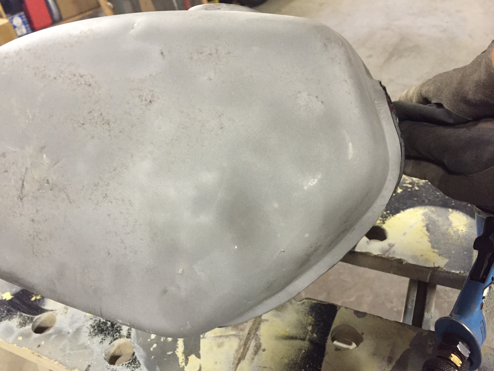

Igår fortsatte jobbet med tanken. Först lite blästring och sedan putsa bort rester av gamla fästet framtill. Pga strulande bläster så tog väl det jobbet
3ggr längre än det borde, men hann i alla fall måtta in och punkta dit plåtarna innan det blev kväller
:offtobed: :snooze:
Snart dags å fundera på inriktning på bygget, asfaltracer eller offroad? Kanske nåt mittemellan, typ Scrambler :D

Prydligt jobb med tanken. :thumb:

Gällande tanken så brukar det stranda lite när plastkletet ska på å sen slipas slätt *ryys*. :|
