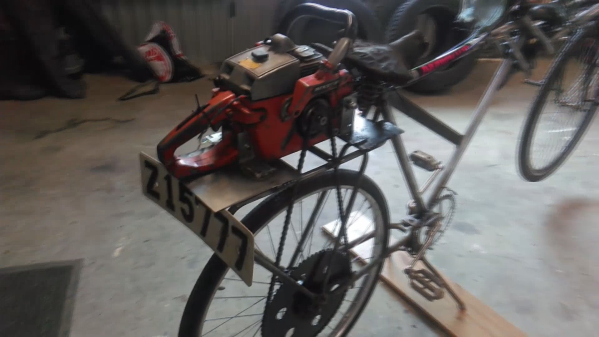

Jag och en kompis byggde ihop en tandemcykel bara för att.. Lite bonnmeck bara ;) Den är inte klar än.
Väntar på annan drevning, just nu är de 12t på sågen, och 70t bak.
Motor: Jonsered Raket 51.
Här är en video https://www.youtube.com/watch?v=2BipAm_1pSY" onclick="window.open(this.href);return false; :lol:

Haha! Underbart! Men ingen testkörning än? Hur mycket kan den tänkas orka dra? För ni ska inte ha några pedaler alls? slider_score.gif

Vi var ute och testade den, men alledes för slö.. Slirade bara koppling...Behöver ett mindre drev på sågen.. Vi får väl se om den orkar då! Pedaler ska vi självklart ha! Skall bara förlänga kedjan till tramporna några länkar, sedan blir det en ''test drive'' 8) :lol:

Ja man kan ju undra varför jag har tagit bort svärdet ;)

Sett en kille som drog sig fram på isen med motorsågen i orginalutförandet, det gick riktigt fort.Litet motstånd med skridskor på slät is... För att driva en cykel tror jag inte riktigt på det. De försök jag sett pekar på att motorsågmotorer har dåligt vrid på låga varv så utan växellåda så blir fartregistret begränsat.

Klart att det går lätt på isen med 1 man, dock så håller jag med dig, dåligt vrid på låga varv. Men vi får väl se hur det går, projektet står still just nu! :mrgreen:
