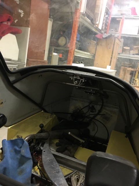

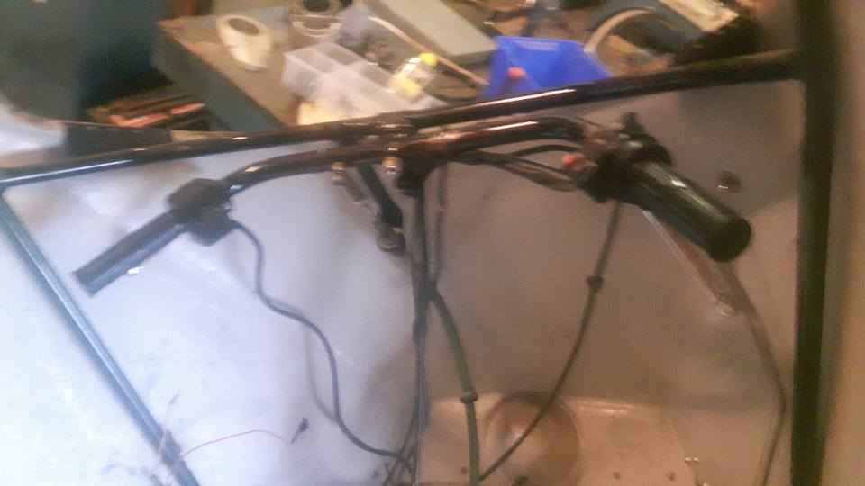

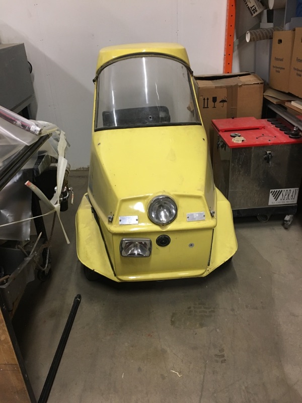

Åkte och kikade på projektet som stått i varmgarage (ca15år)efter trassel med backdrev utöver detta var ombyggnad påbörjad för ratt!!
Rattbygget var ett riktigt seriöst bygge och en lösning man nästan är lite avundsjuk över mycket möjligt jag senare använder delarna och bygger denna men för nu så ligger tanken på återbygge av tidsskäl.
Men lösningen baseras på en växel med två drev och en "grovgängad" stång är en klart funktionell lösning(om mattematik stämmer mellan utväxling och rörelse)
Men nytt backdrev var funnet i alla fall även om motorn ej blivit monterad och körd verkar den vara komplett!!

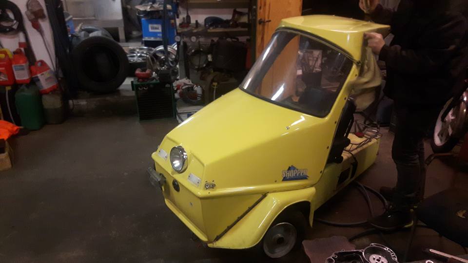

Ja objektet inköptes 10/12 för 3500kr och med tanke på skick vart det egentligen ett riktigt fynd den är riktigt fin ingen rost och det mesta i ett gott bruksskick!!

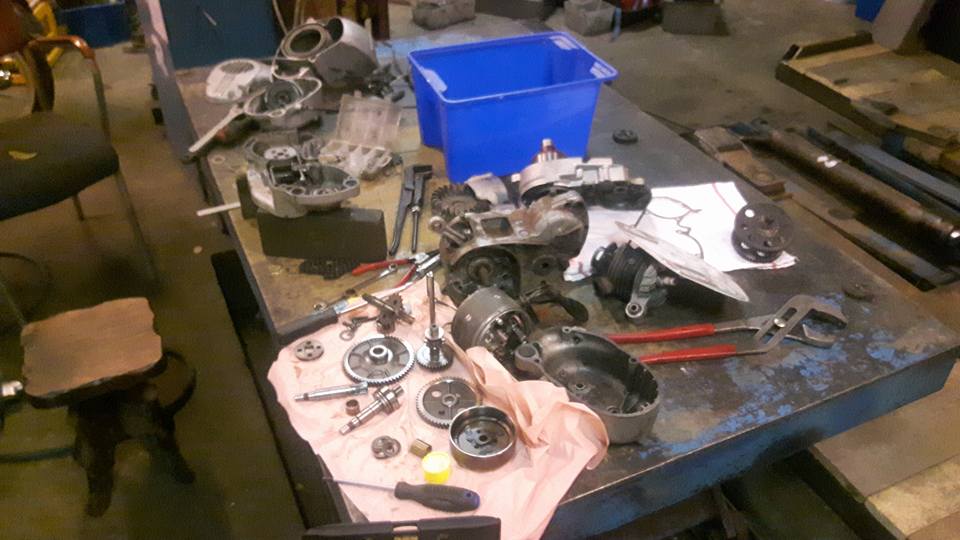

Väl hemkommen togs det tag i projektet direkt!! Motorn revs isär och monterades ihop!! Ja nu visade det sig saknas en distans men gick utmärkt bricka upp med ett gäng lämpliga shims!!
Nu var tyvärr inte motorbekymren slut med en saknad distans för det hade ju varit för lätt!!

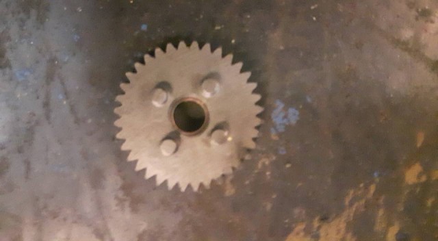

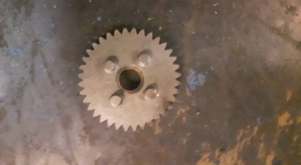

För även ett växeldrev hade tagit stryk högg på tre olika ställen!! Filade till det men inte riktigt nöjd utav resultatet så verkligen i behov utav ett nytt!!
Så någon som har ett sådant här i gömmorna ett 36kuggars växeldrev till sachsmatic är jag intresserad.

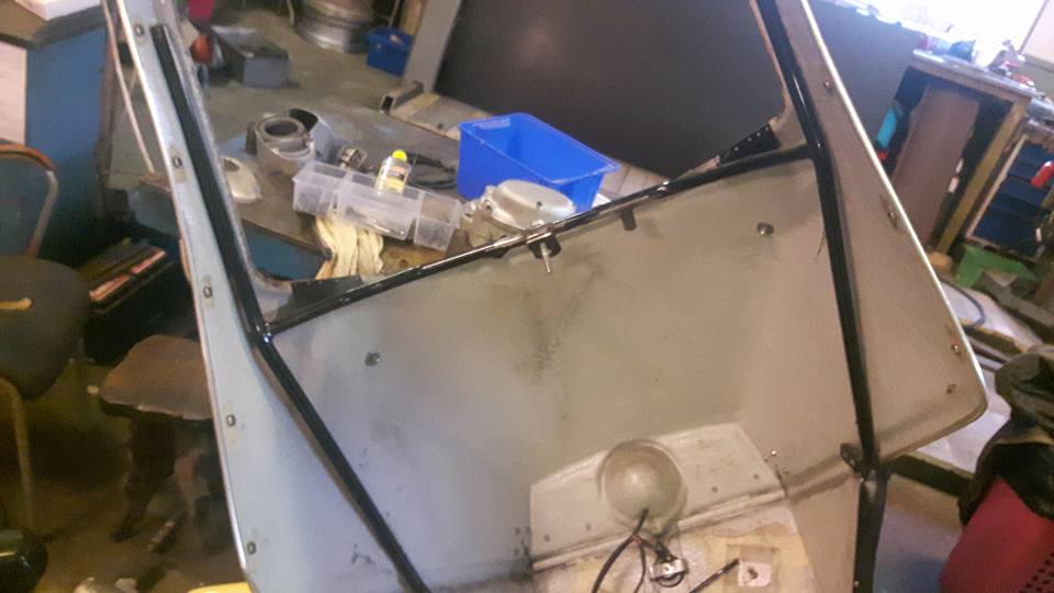

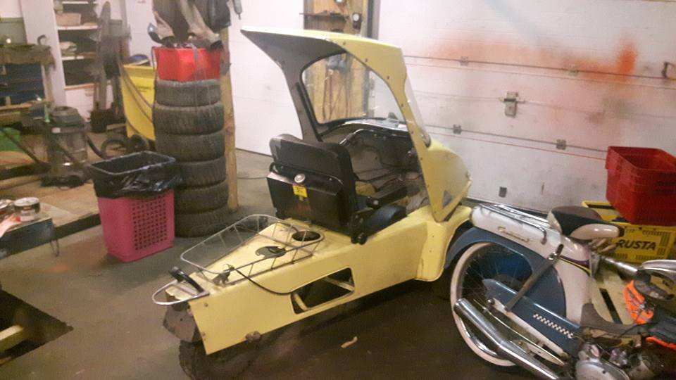

Ja ingen ide hänga läpp ombygge av ratt togs bort och återställde styrning till original!! mopeden plockades ihop mest för att se vad som saknades!! Putsade även av lite smuts och vart rätt nöjd över resultat!!
Visst känns det surt att egentligen bara vara ett drev ifrån fått provkört idag
Eller ja lite saknade delar finns men inte mycket vad jag kan se med tanke på lång förvaring i delar!!
Ett par muttrar till torkarmotorn!! Batteri och kedja ja och den främre gummibussningen till "motorbryggan" små detaljer utöver detta trasiga drev!! Så rätt nöjd och ett lika lätt som fint objekt!!

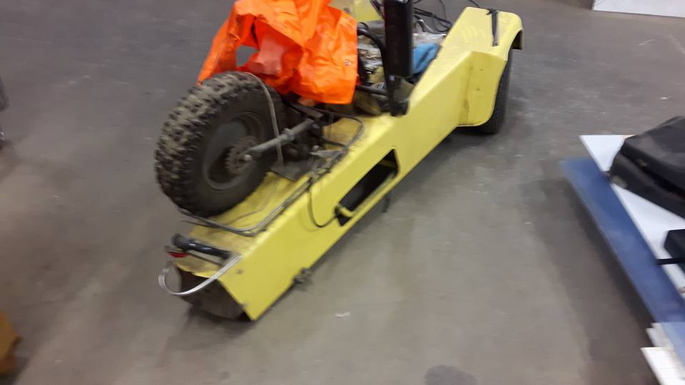

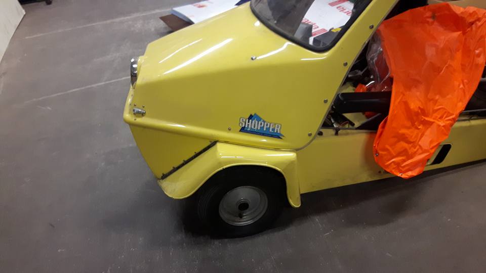

Har faktiskt lite funderingar följde med ett kapell!! Men nog mest tänkt som extra regnskydd!! Det oranga på bilden typ en stor regnkappa med bakruta!! Sitter med tryckknappar!
Men bygger man in rejält borde det gå leda in "kylluften" som fotvärme och en liten 12v värmefläkt till rutan!! Hade en sån i bakrutan på min Amazon höll i alla fall halva rutan imfri!!
Min plan ligger i förstaläget förlänga kåpans sidor med lite plexiglas 3mm bredda så att armbågen blir skyddad!! för ev stänk från mötande och omkörande!! Tror jag klarar mig med en varm jacka och mössa
i övrigt!! Ja blir det för jäklans kallt har ju bilen värme haha
