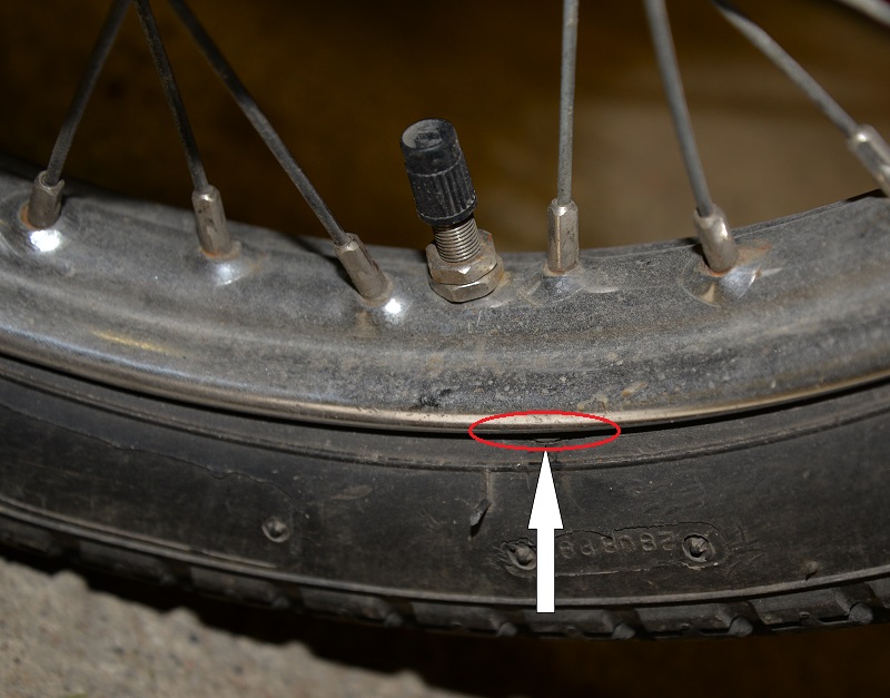

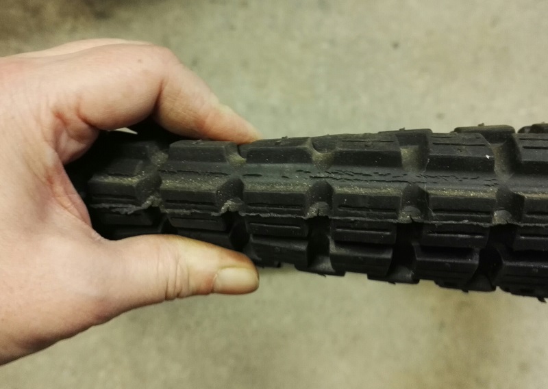

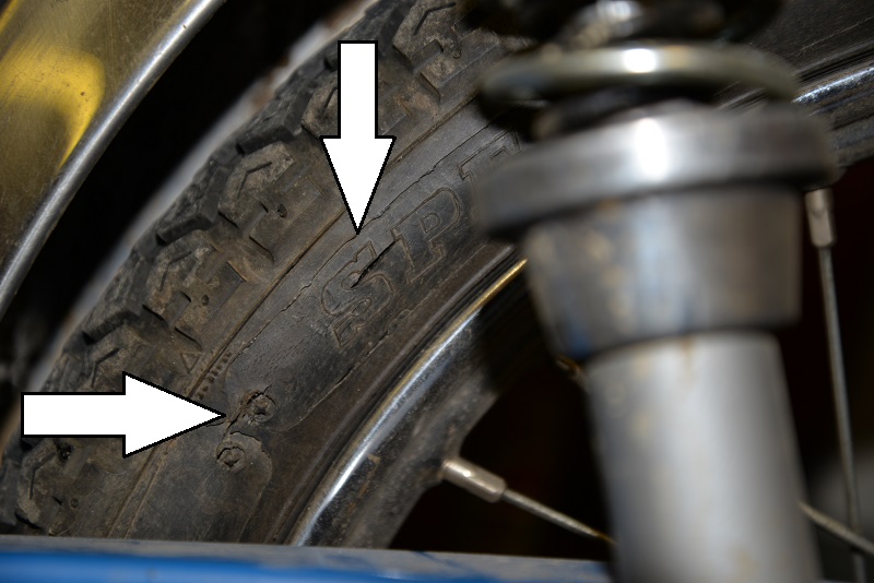

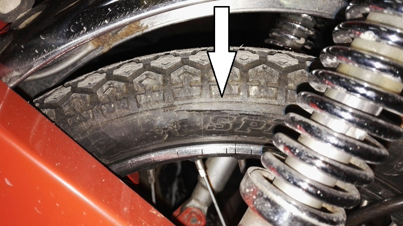

Re: Är Fortune ett nytt namn på Speed?
Här kommer bilder:
15 tums Speed. Några utav minst 30 sprickor, djupa så du ser tråden och även mellan mönstret. Däcket har gått ca 10 mil om året i 4 år. Oanvända speed 17 tum, oanvänd pga av att sprickorna fanns där sedan inköp Speed 15 tum, 1,5-2 år gammalt. Några av en massa sprickor på sidor och i mönsterdjupet. Samma däck. Spricka längs med fälgkanten ca 2,5cm lång och riktigt djup. Tyvärr så fick jag skugga på bilden. Hade inte ett enda 19 tums däck kvar utan alla har kasserats. Det säger lite om hur de såg ut. Har sett däck med sprickor rakt igenom när jag bytt.
Tillägg i texten 22.15. En anledning till varför det här är en sånn viktig fråga är på grund av att dessa däck är vad som erbjuds till 15" hjul. Man har inte valet att köpa däck av högre kvalite. Varför kan inte NTS göra ett högkvalitativ däck till våra compacter, monarscoots, crescent 2000 osv osv. Compacten har sålts i över 100.000 exemplar i Sverige så efterfrågan och kundunderlag finns och om nu Fortune är ett förbättrat Speeddäck så behöver vi få veta det, så de dåliga erfarenheterna får följa med Speed i graven.
