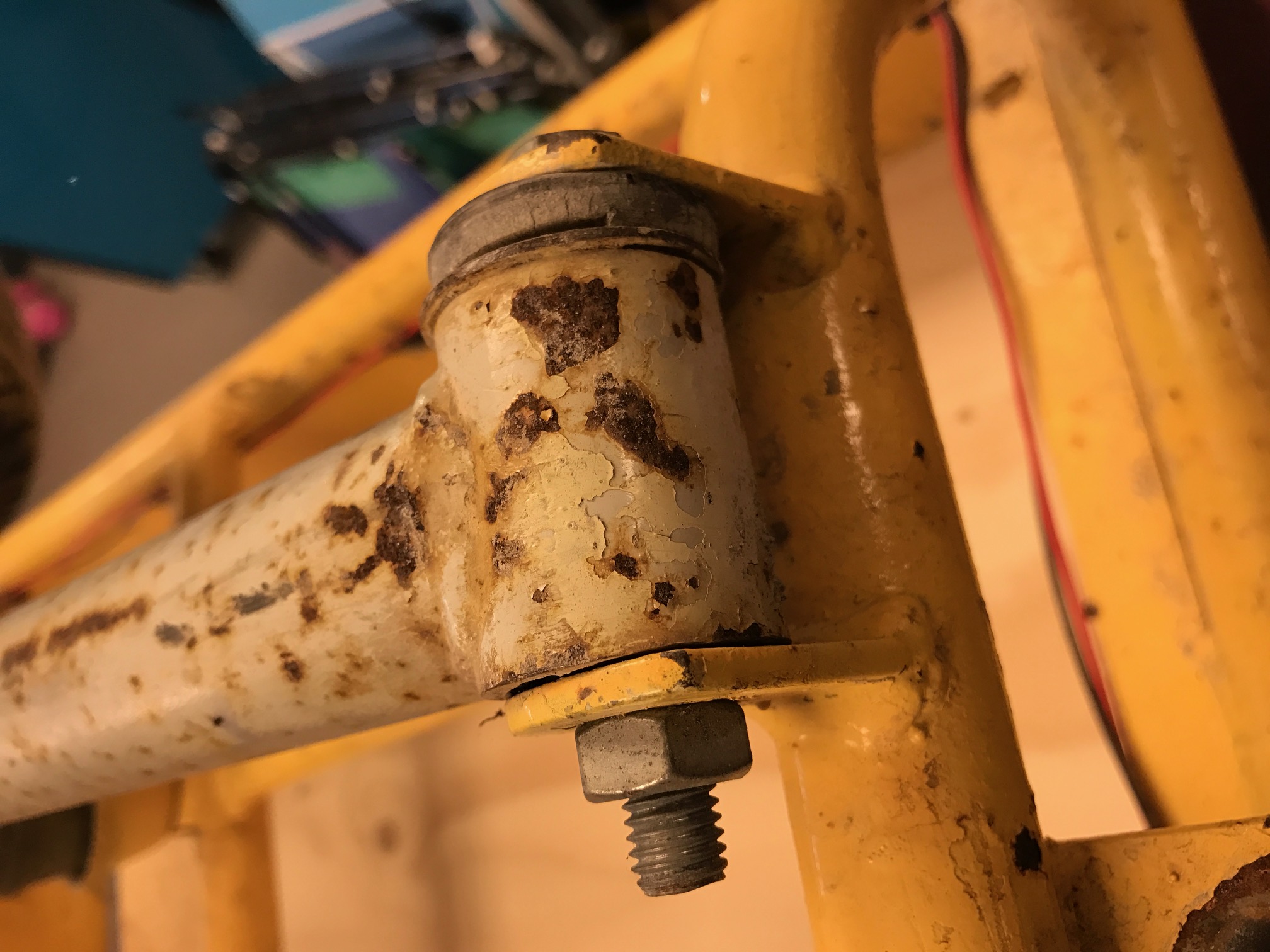

Hejsan!

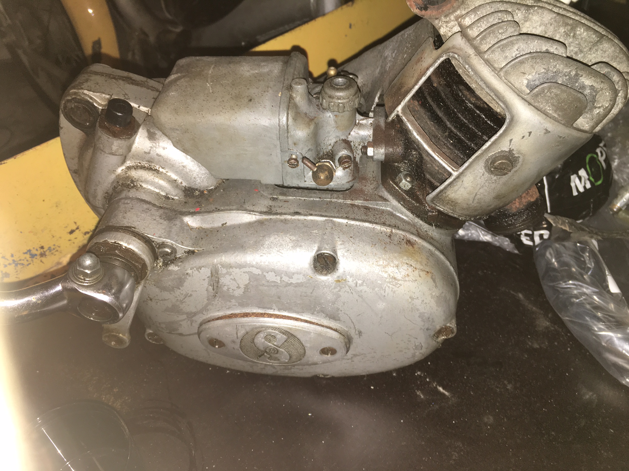

Har aldrig sysslat med mopeder eller dylikt tidigare. Men jag har alltid haft en önskan att äga en klassisk flakmoped! Då jag gillar att ha projekt igång, så var det bara att börja leta. Ville absolut inte ha en renoverad moped utan helst ett lik med orginalmotor!
Köpte en modell som heter 1189 som var väldigt ful på utsidan men allt annat som hjullager, sachsmotor etc etc verkar vara i helt ok skick och jag såg potential i den!
Kommer att plocka isär den helt, då den ska blästras, grundmålas samt pulverlackeras. Det kommer bli den blå/vita varianten med följande färgkoder: RAL 9003 vita, RAL 5015 blå

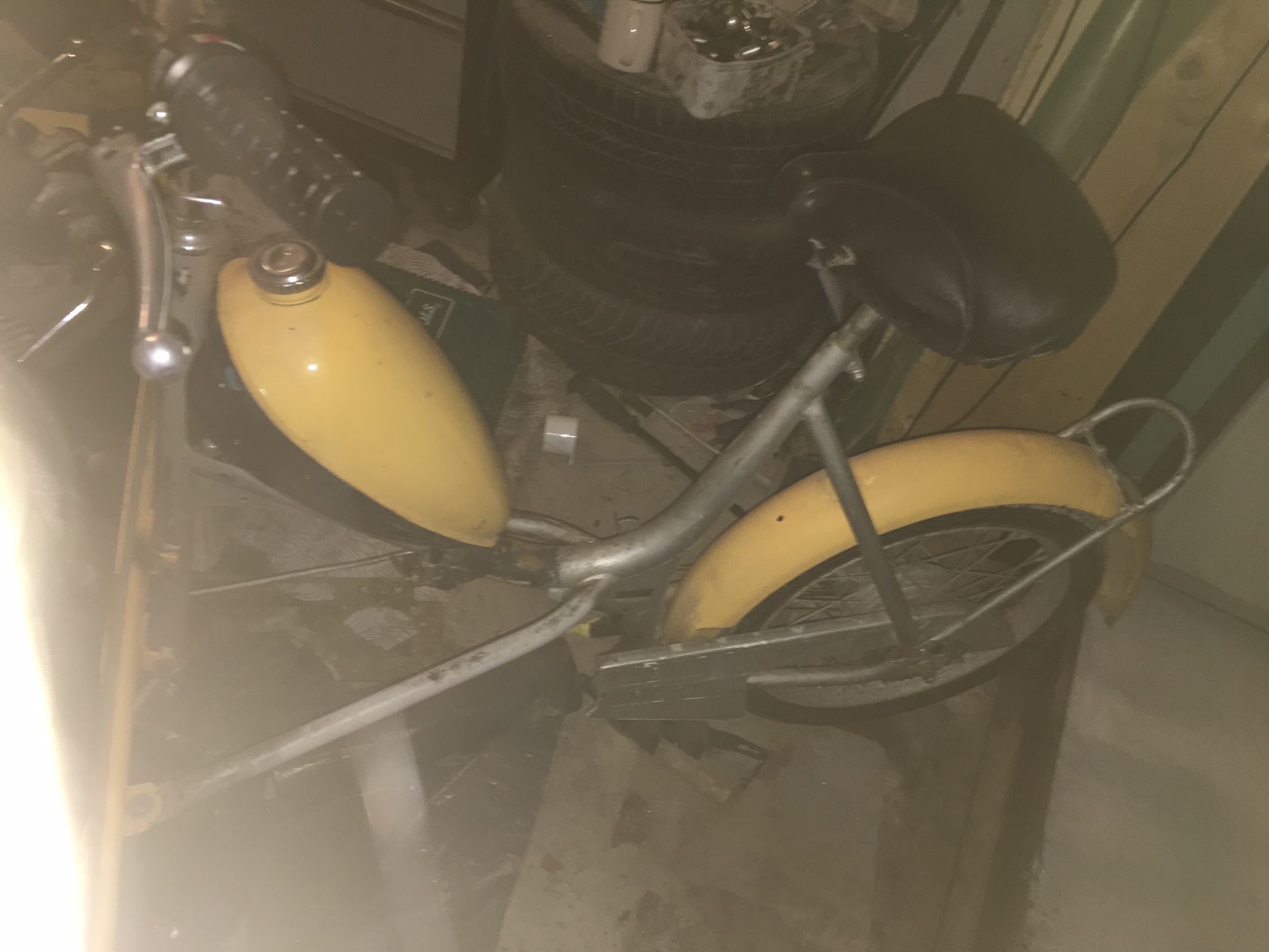

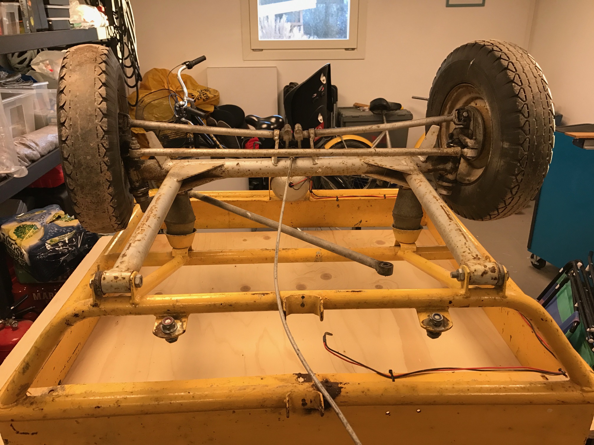

Säljarens bilder:

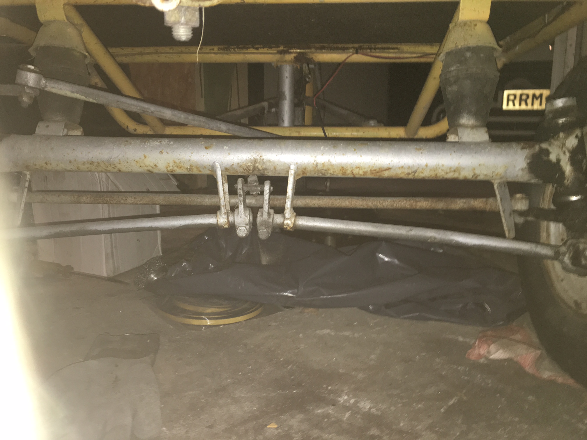

sugen på att komma igång….

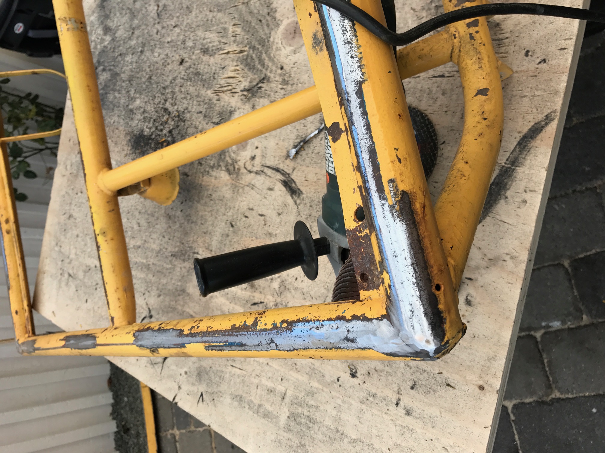

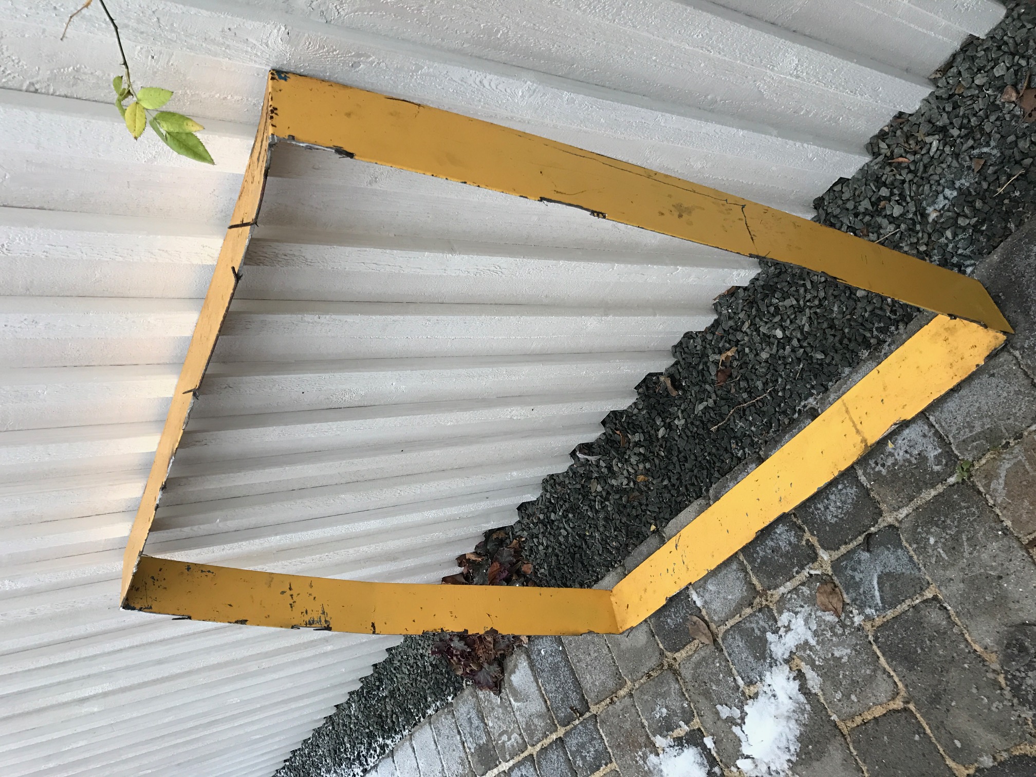

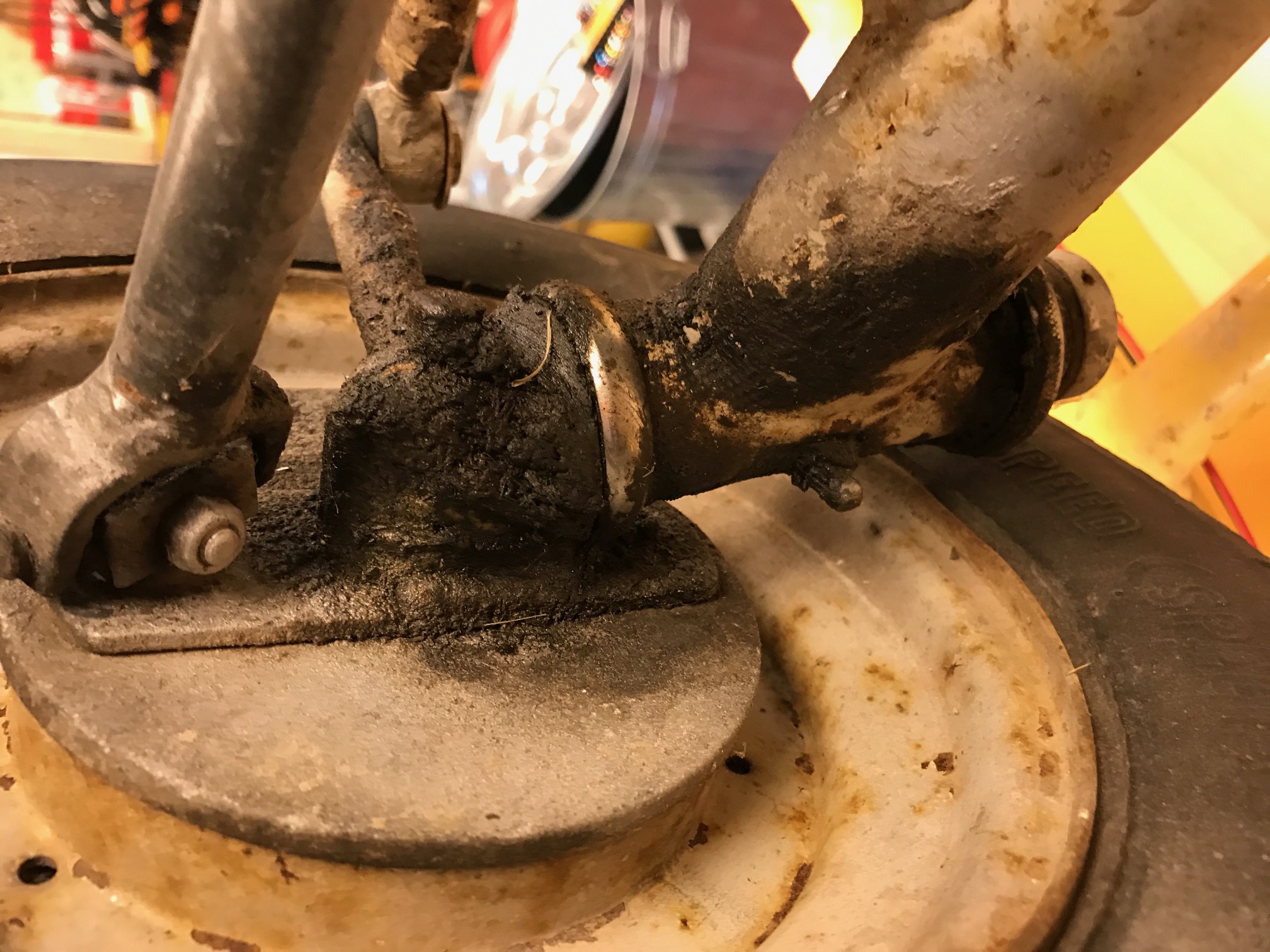

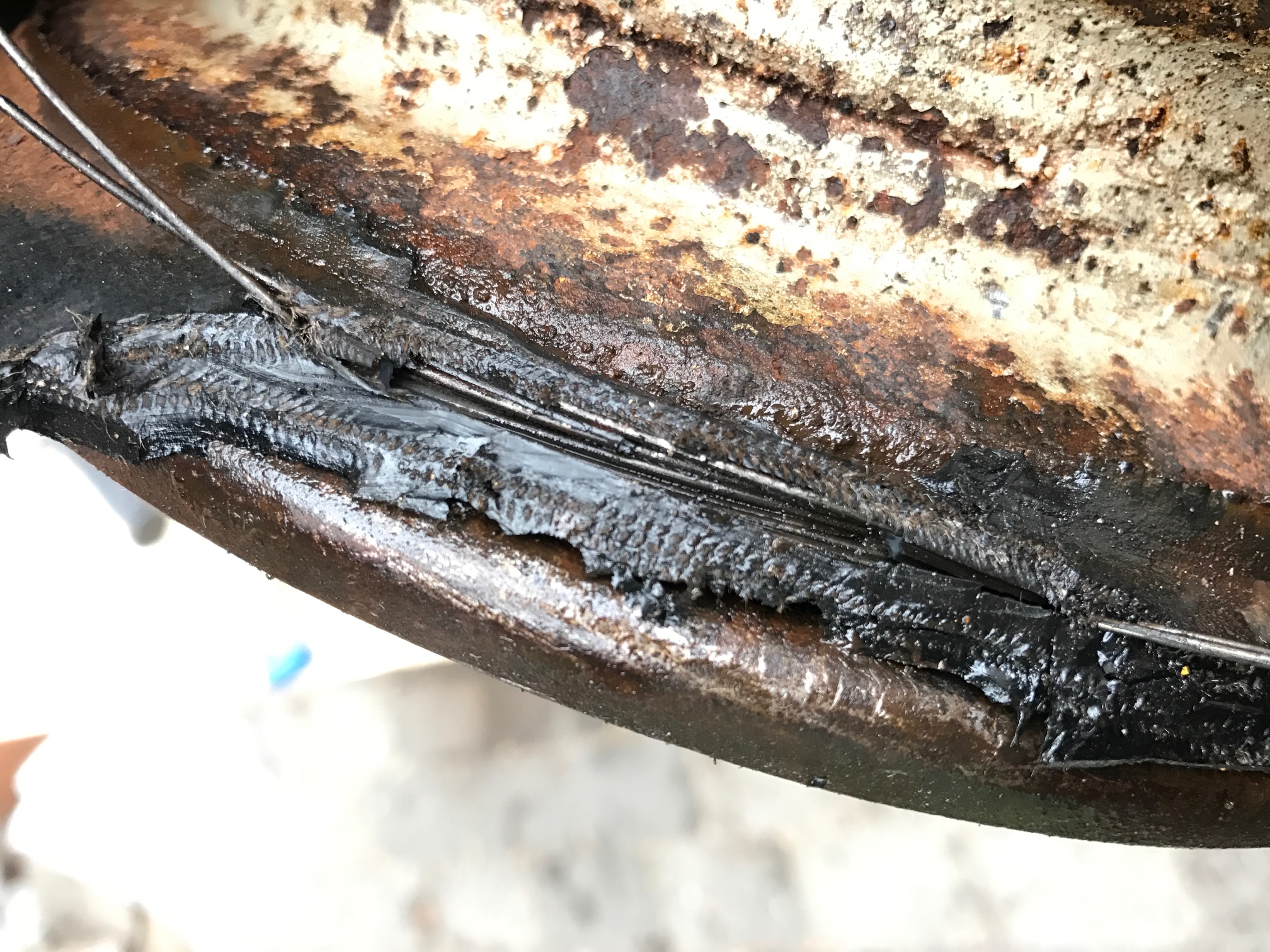

Demontering av plåtsargen som var påsvetsad på flaket...
KRBE
Inlägg: 53
Blev medlem: 08 jan 2017, 10:56
Re: Flakmoped Crescent 1189 - Totalrenovering
Inlägg av KRBE »

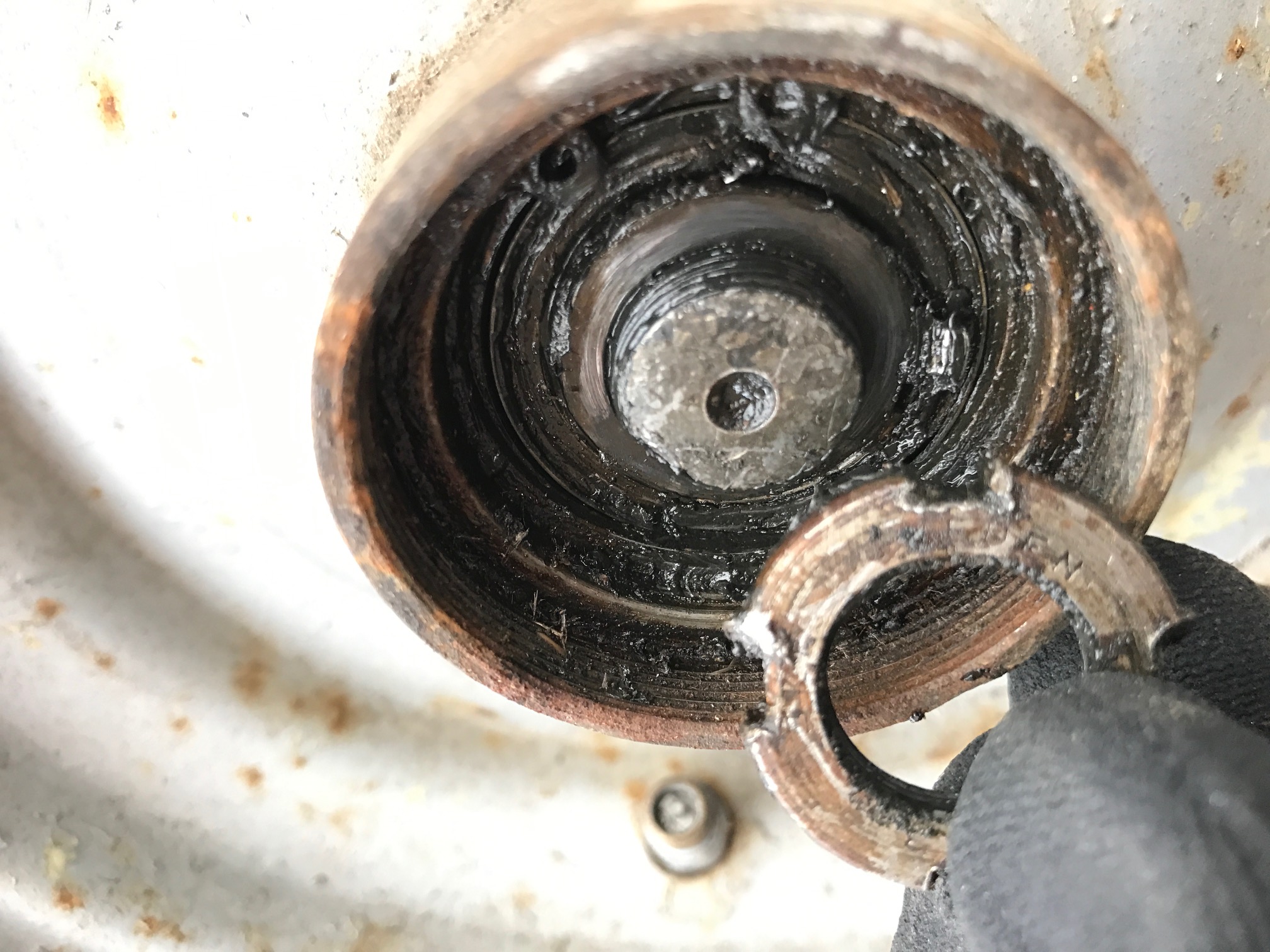

Klurigt värre när det är rikligt skitigt med en jäkla massa fett...

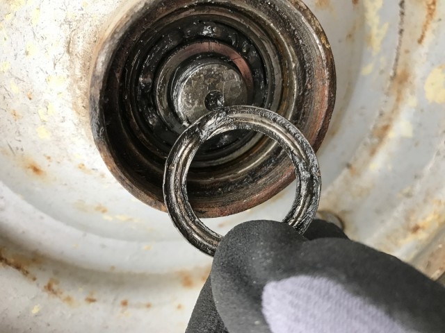

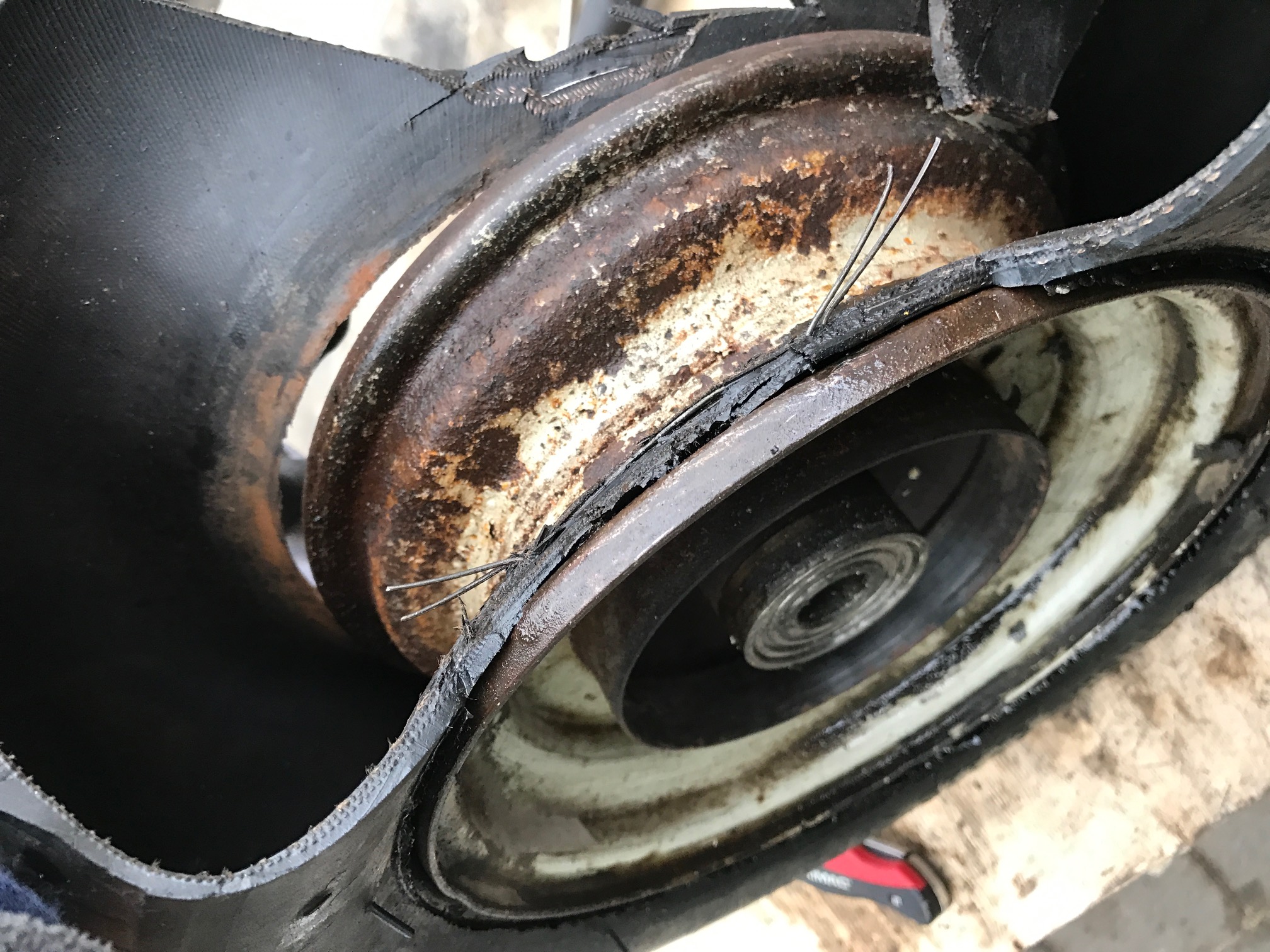

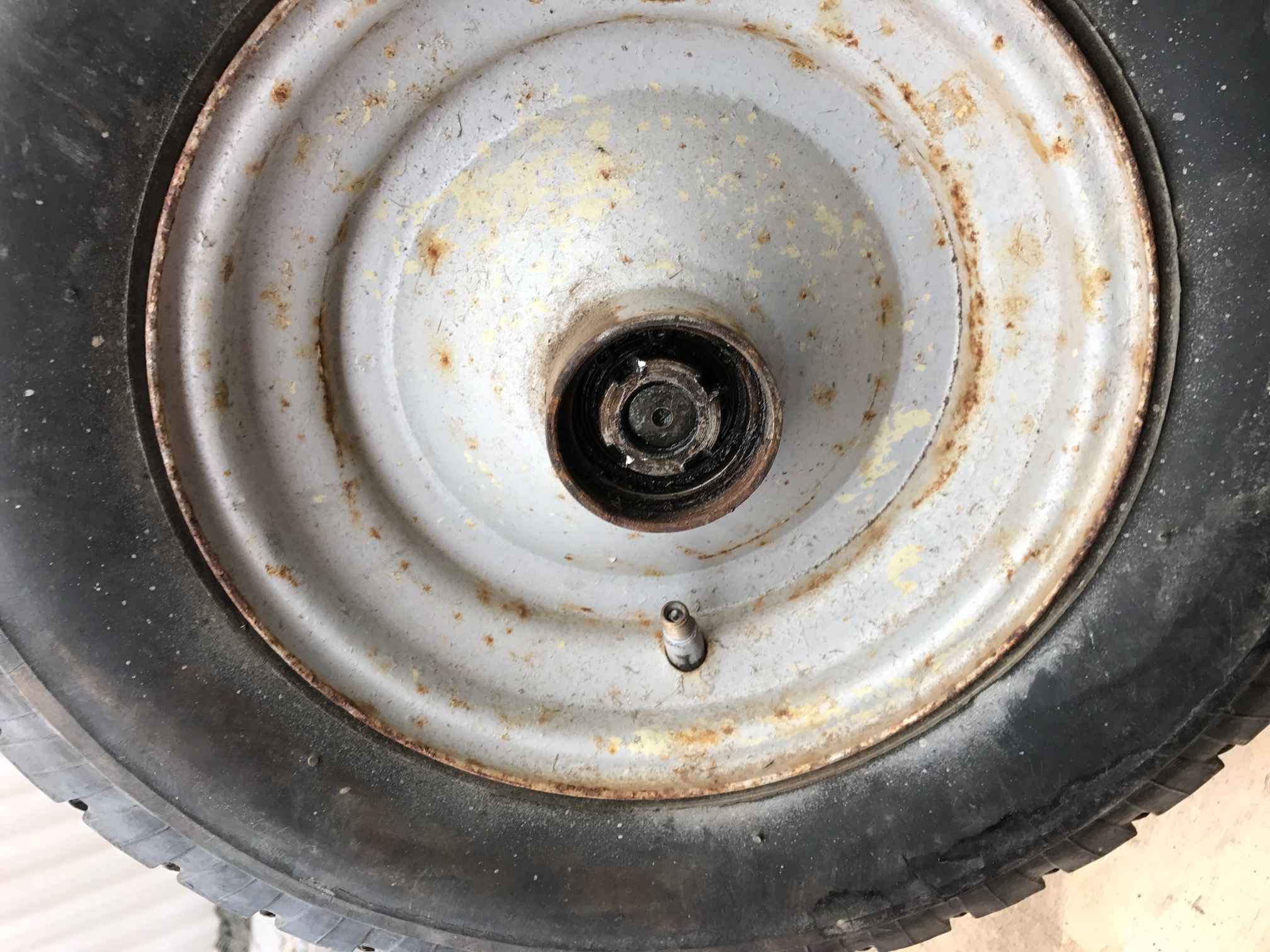

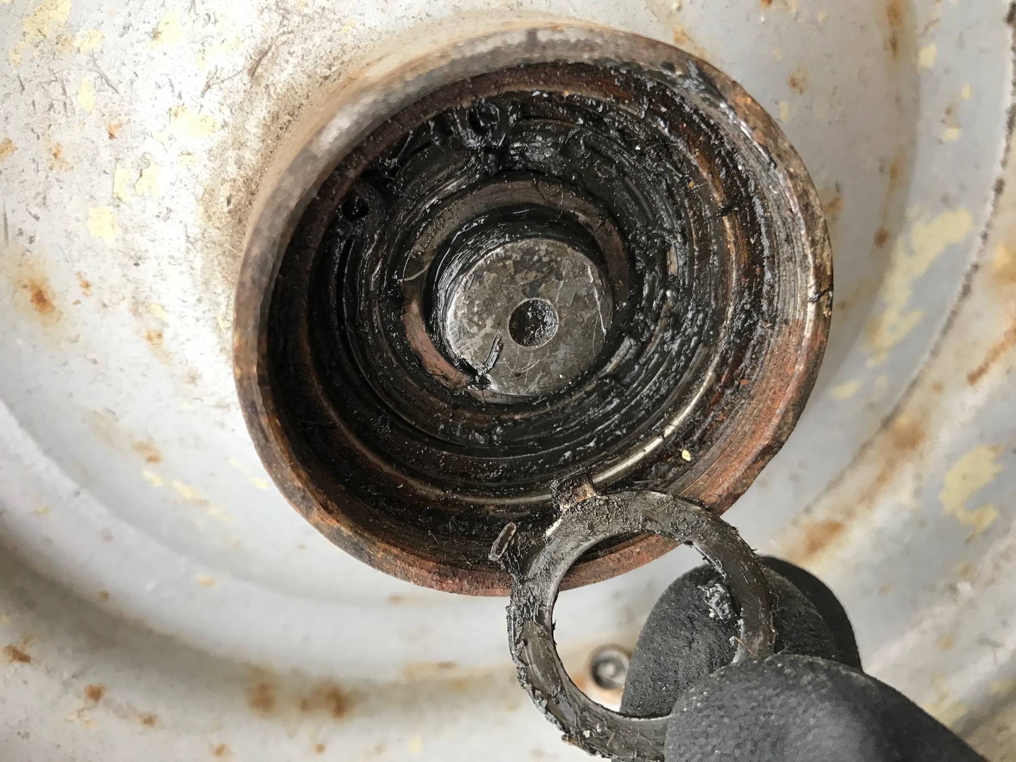

Kul att få lite kommentarer i fältet! Jag har slutprodukten på näthinnan men det lär bli många svordomar innan den står färdig för en jungfrufärd!

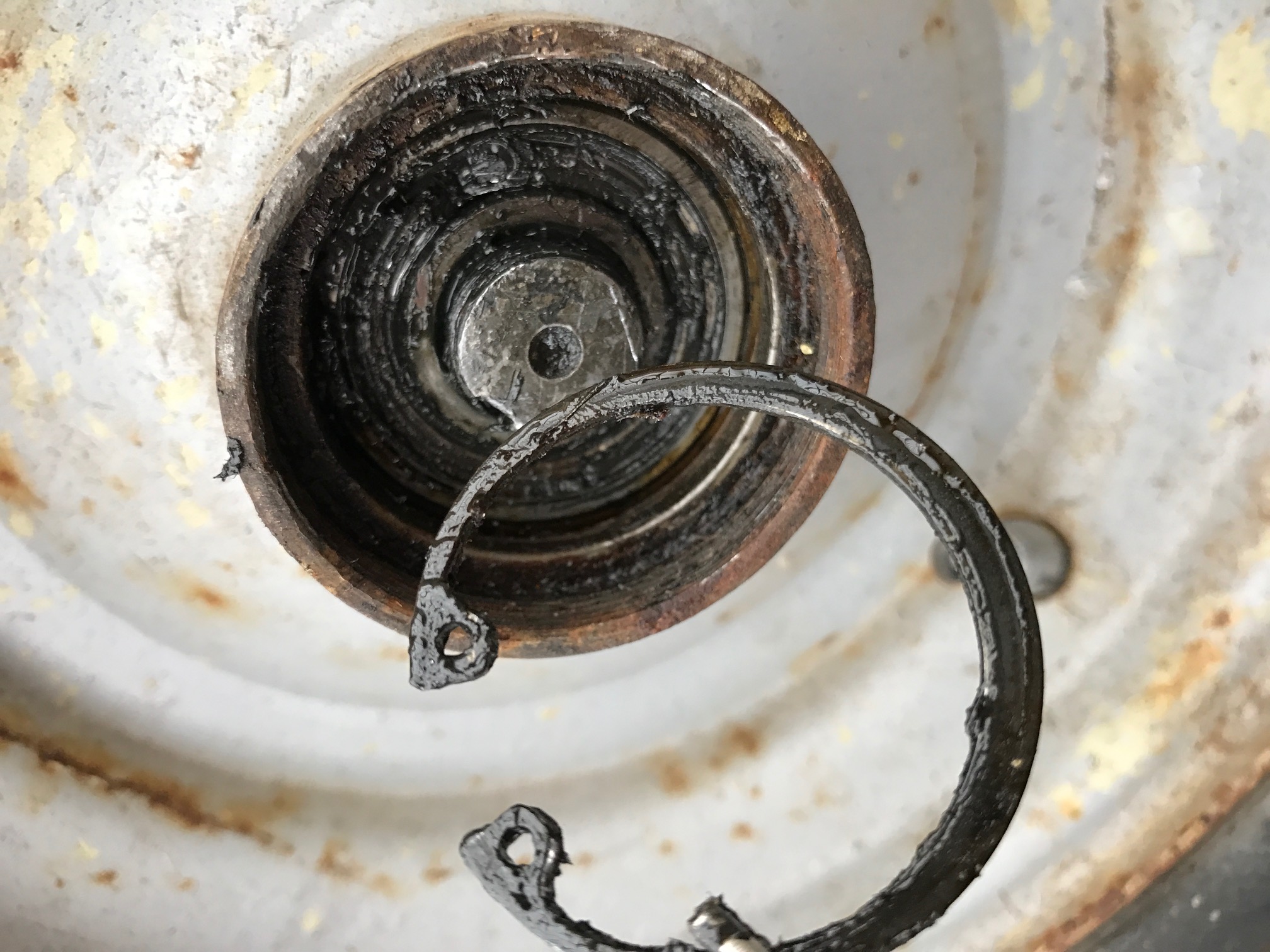

Fy f*n säger jag bara! Dom däcken hade suttit där ett tag.
Även fälgarna kommer blästras och lackeras i RAL 9003 (dumt med vita fälgar kanske, men jäkligt snygg!)

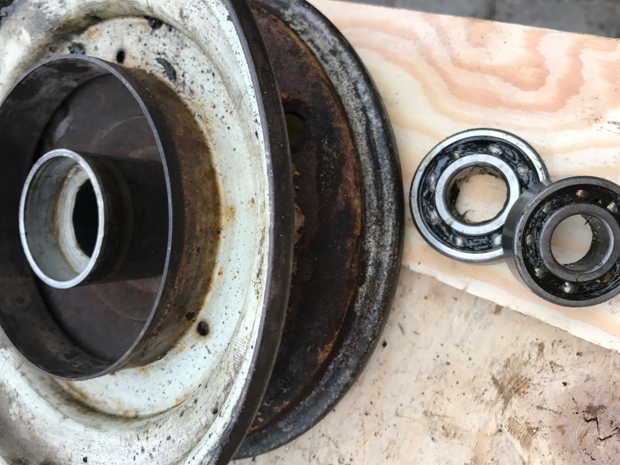

Är det så att man kan ersätt både fram och bak hjullager rakt av med denna ombyggnadssats enligt bild?

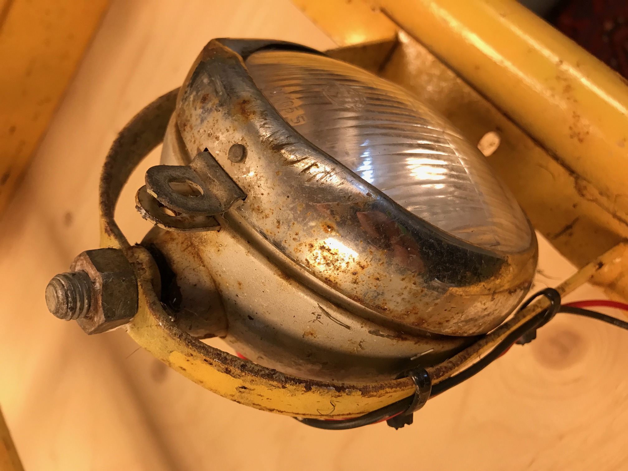

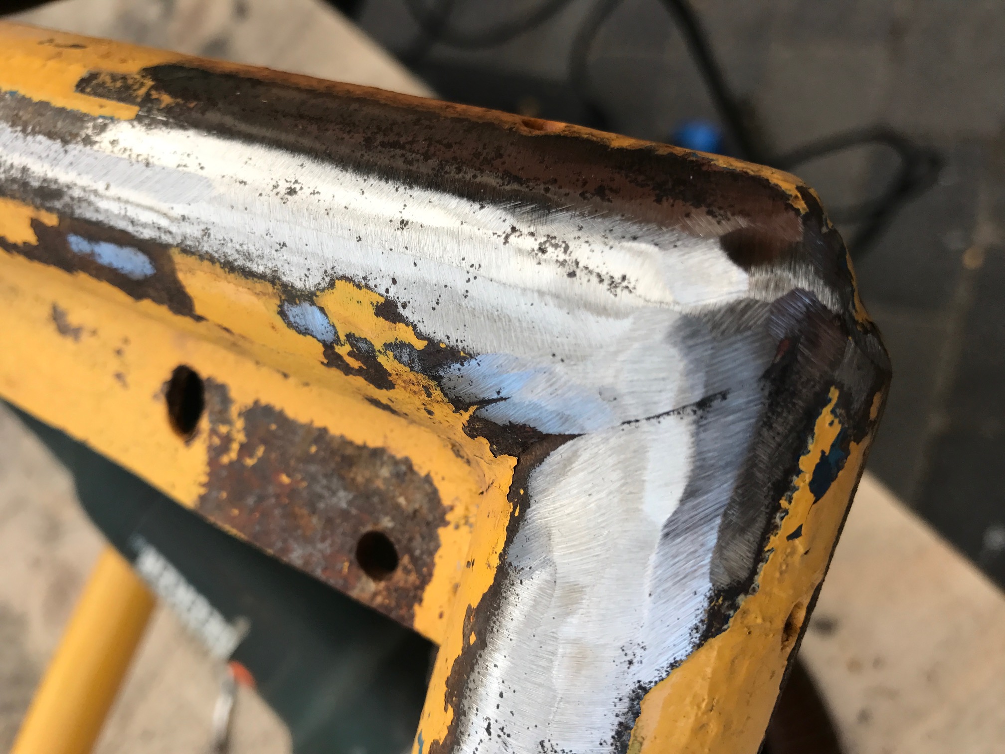

Nu har hela stommen varit inne på en mekanisk verkstad och fått byt ut lite delar som inte såg så bra ut samt förstärkt upp den lite. Passade även på att svetts på ett mindre hålat stålrör på flakets underdel där kablarna till framlyktan skal förvaras. Hur ser kabeldragningen ut på era flakmopeder (bifoga gärna lite bilder på era eldragningar så jag/vi kan få lite inspiration!)
