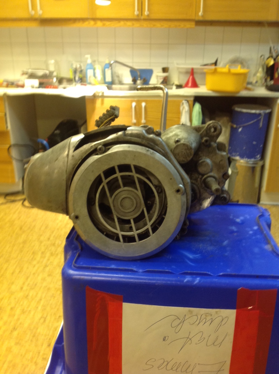

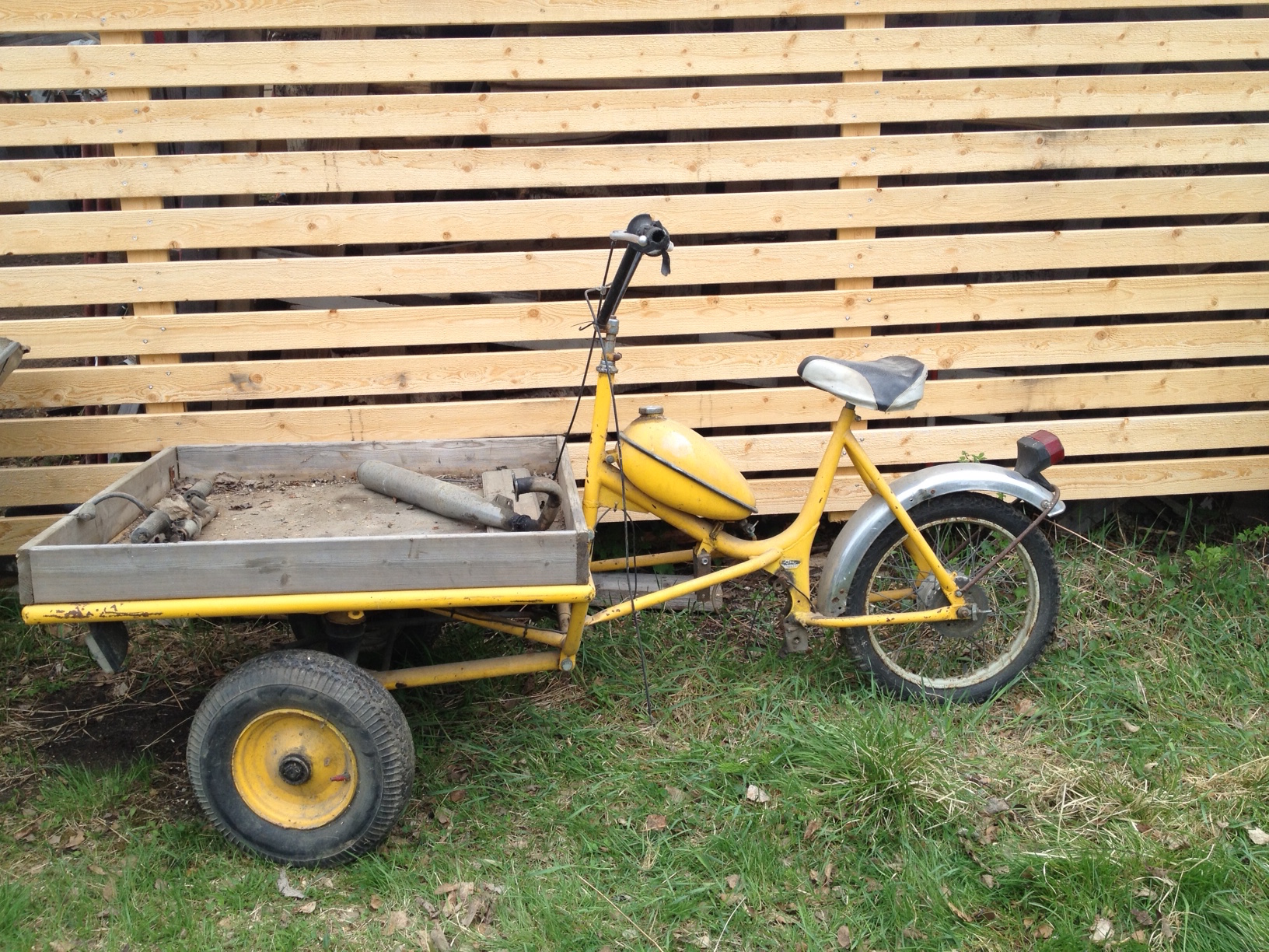

Hej jag har en packmoppe av okänt märke [img]IMG_0484.JPG[/img] . På denna packmoppe har man monterat fläktkyld Puchmotor som ser ut så här.[img]IMG_1379.JPG[/img] [img]IMG_1379.JPG[/img]
Frågor Vad är det för märke och modell på packmoppen? Vad är det för modell på motorn ?
Tacksam för all information.

Puchmotor

Nu kanske bilden på moppen tar sig fram.
Motornummer på föregående bild är 9790227
ramnummer är 135964

Puchmotorn har förmodligen suttit på en Florida -81 . Packmoppen är en MCB 1194 eller 1189 ,har du försökt
att läsa på typskylten . Den skall ha Sachsmotor 3v handväxel. Tanken ser ut att vara utbytt, från någon annan
moppe,"bakskärmen" är en framskärm från en Dakota, och jag tror att bakhjulet också är utbytt.
Här kan du kolla lite.http://raketsport.com/mcb_transport_3.htm" onclick="window.open(this.href);return false;

Hittar ingen typbetäckning på ramen endast ett nummer 135964.
Tycker själv att det ser ut som en MCB och då kanske det bästa är att försöka hitta en Sachsmotor för "trampdrift" och 3 handväxlar. Det tycks inte vara så lätt.
Det andra alternativet är att modifiera befintliga motorfästen och hänga på Puchmotorn. Problemet är då att Puchmotorns tändplatta är kass men ev kan jag ta en tändplatta från en Puch Monza 1980 om den passar.
