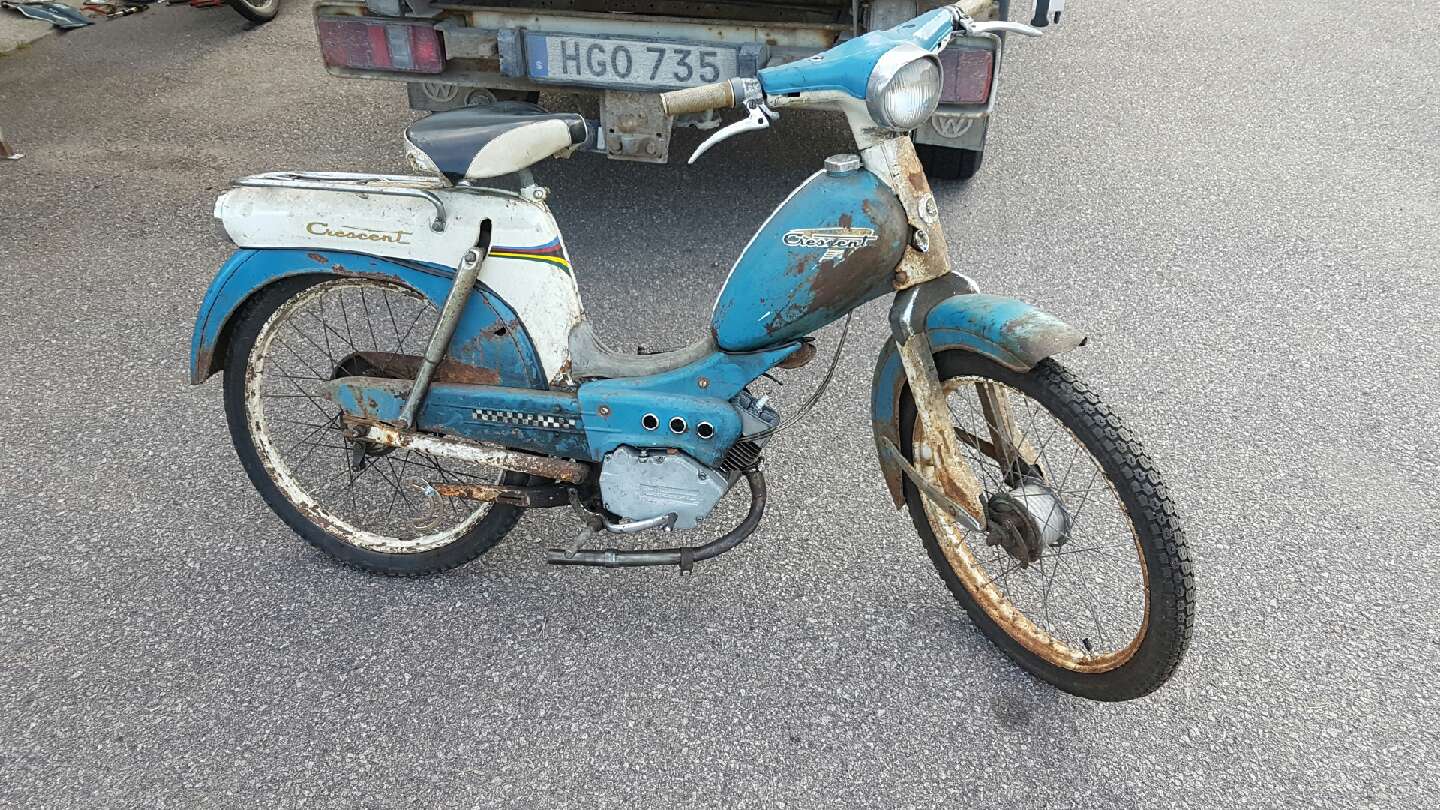

Hejsan
Jag har börjat min första mopedrenovering.
Har länge gått o vart sugen på en veteranare men det har inte blivit av, men så kunde arbetskamraten eventuellt tänkas avyttra en av sina tänkta projekt.
Motorn var vid köpet i okänt skick så det vart prio nr1 att få igång och provköra innan demontering.
Gamla encarwi förgasarn var riktigt sliten och klippt omöjlig att få till att gå helt hundra så en ny fugge så gick flintan som en peng varm som kall.
Verkar som någon har pillat lite med motorn tidigare växlar funkade kanon och lager känns tiptop läcker inte någonstans heller så tummen upp.
Gillar modellen har även kollat en del på 2000 etc...
Tyckte den var för risig för att klassas som patina så en renovering var det som gällde helt klart (är ju liksom därför jag köpte den)
Vet inte vad det blir när renoveringen är klar det är ju den som är målet men men...

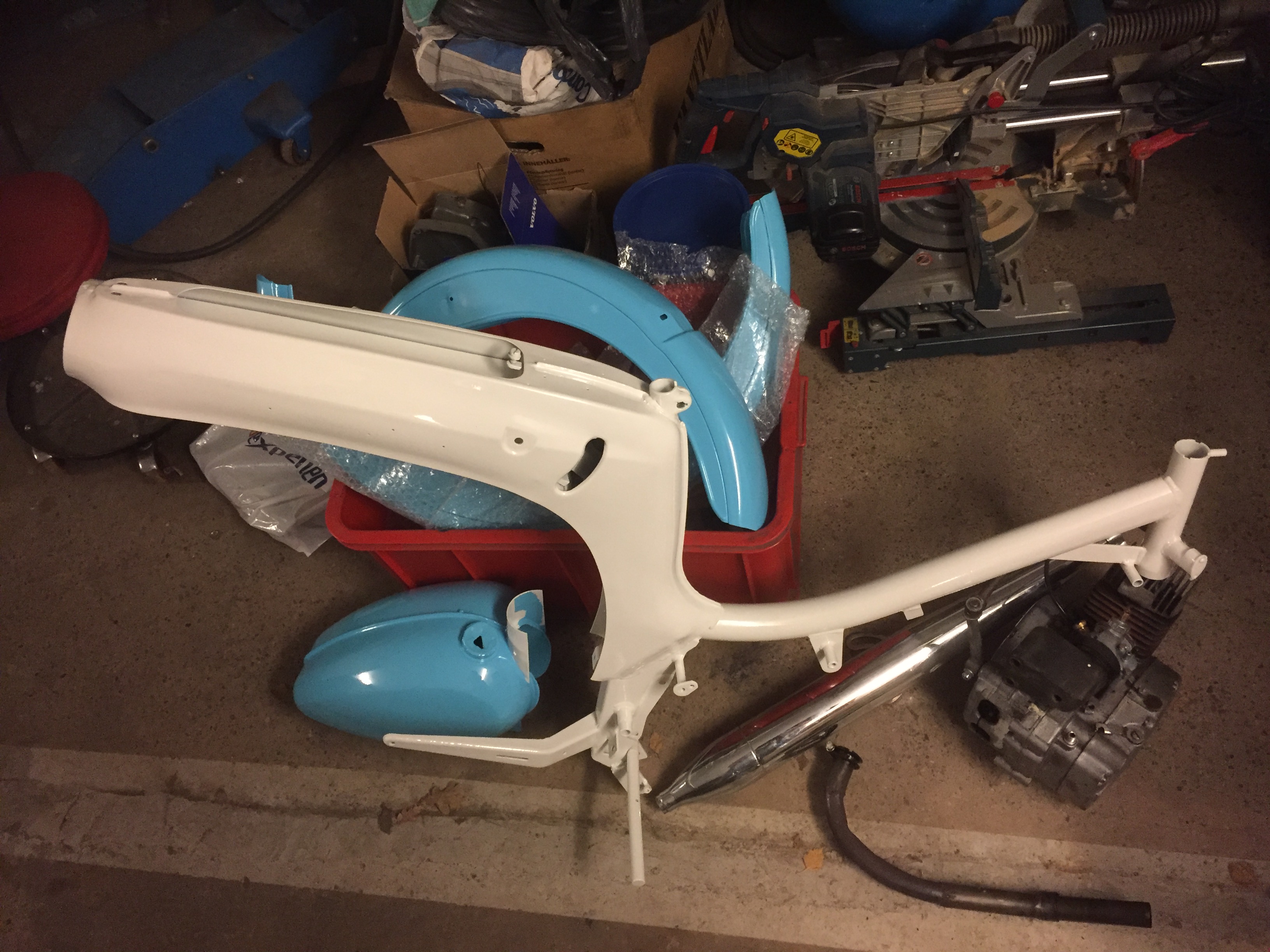

Efter många timmars blästring så var allt rent från både rost och färg redo för lackering.

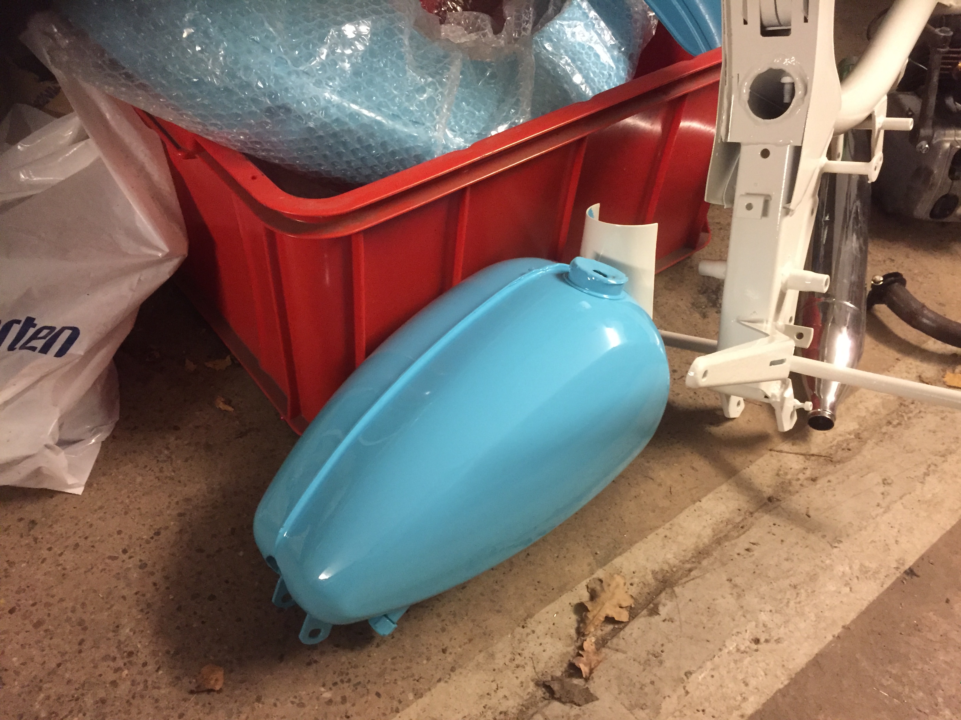

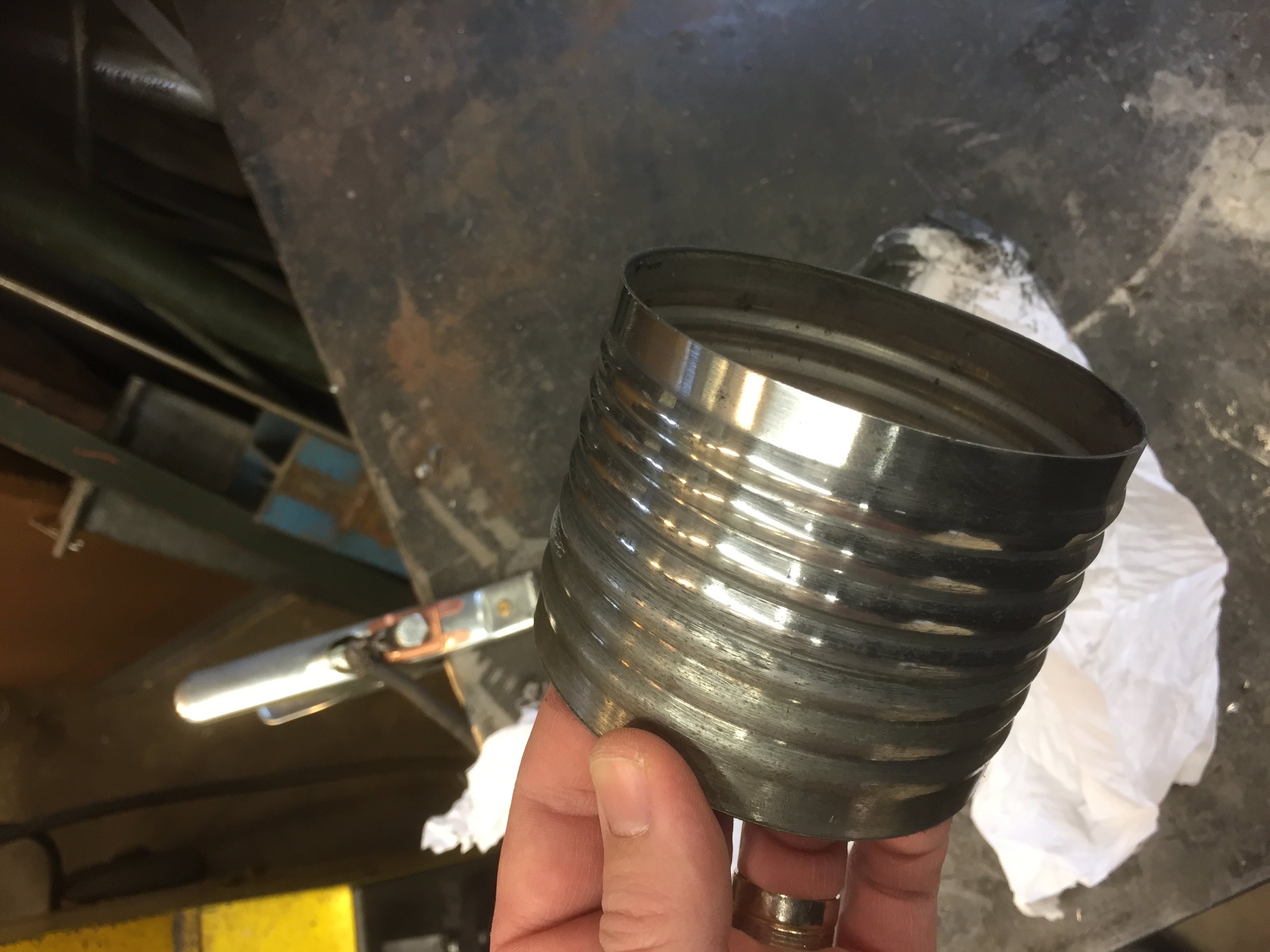

Grejerna tillbaka från lackering epoxygrund och riktigt lack så det ska nog hålla ett tag.
Bara vänta på att dekalerna ska komma och på mitt "gör det själv" krom kit.
Det ska bli riktigt kul att testa kroma själv faktiskt.
Beställde ett kitt från england som verkar bra så vi får se.
Kromet måste fixas innan åter monteringen kan börja.

Re: Crescent Raket 1163 -64 renovering från vrakt till puts?

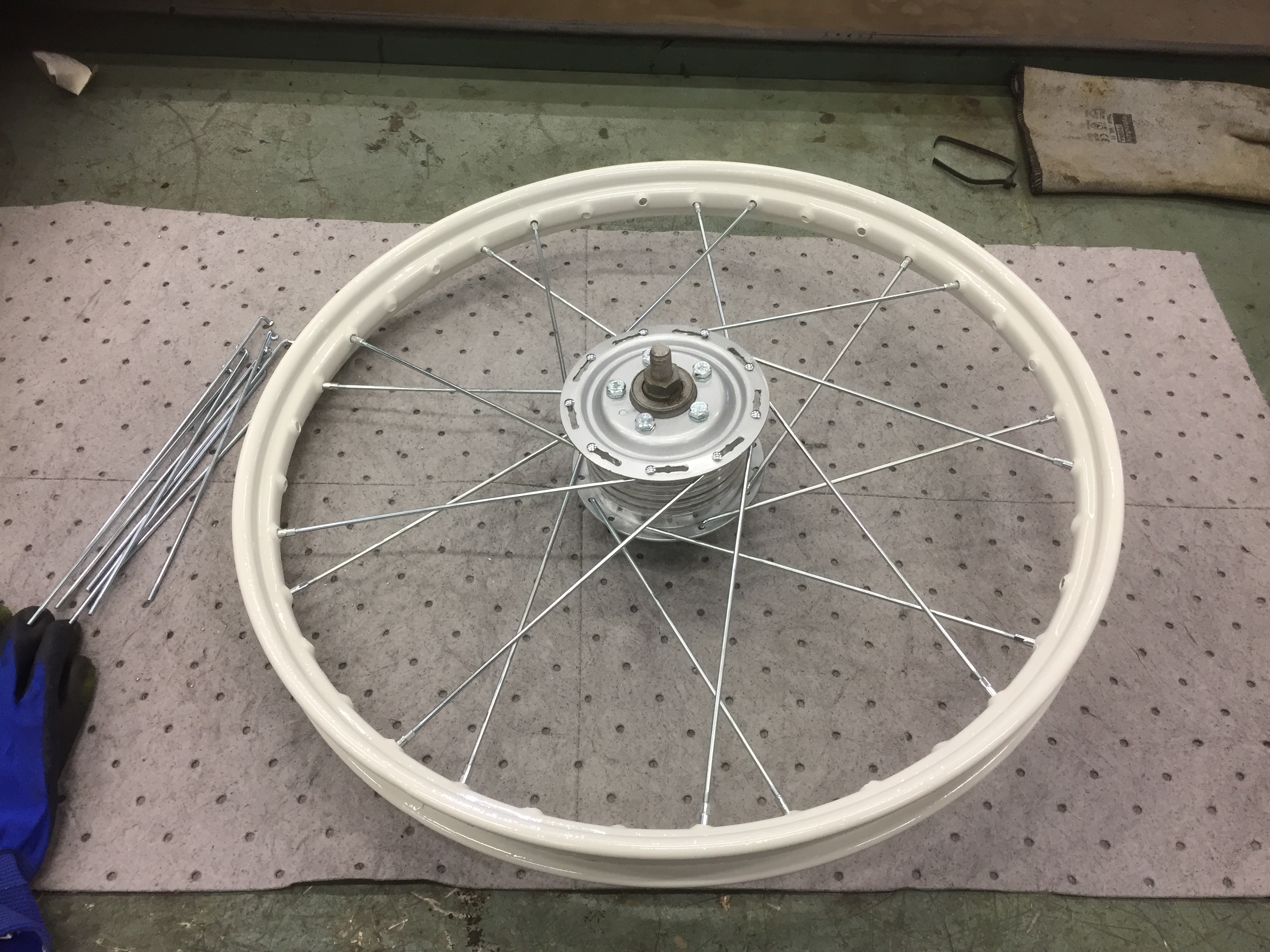

Satte navet i svarven på med lite autosol och en trasa så vart det fina fisken.
Nu är det dags att montera ekrar det var riktigt länge sedan så vi får se hur det kommer gå.
Detta kitet är det jag beställt tillsammans med ett stripping kit syra som tar bort gammalt krom och rost.
http://m.ebay.com/itm/Chrome-Plating-Ki ... 3642973015" onclick="window.open(this.href);return false;

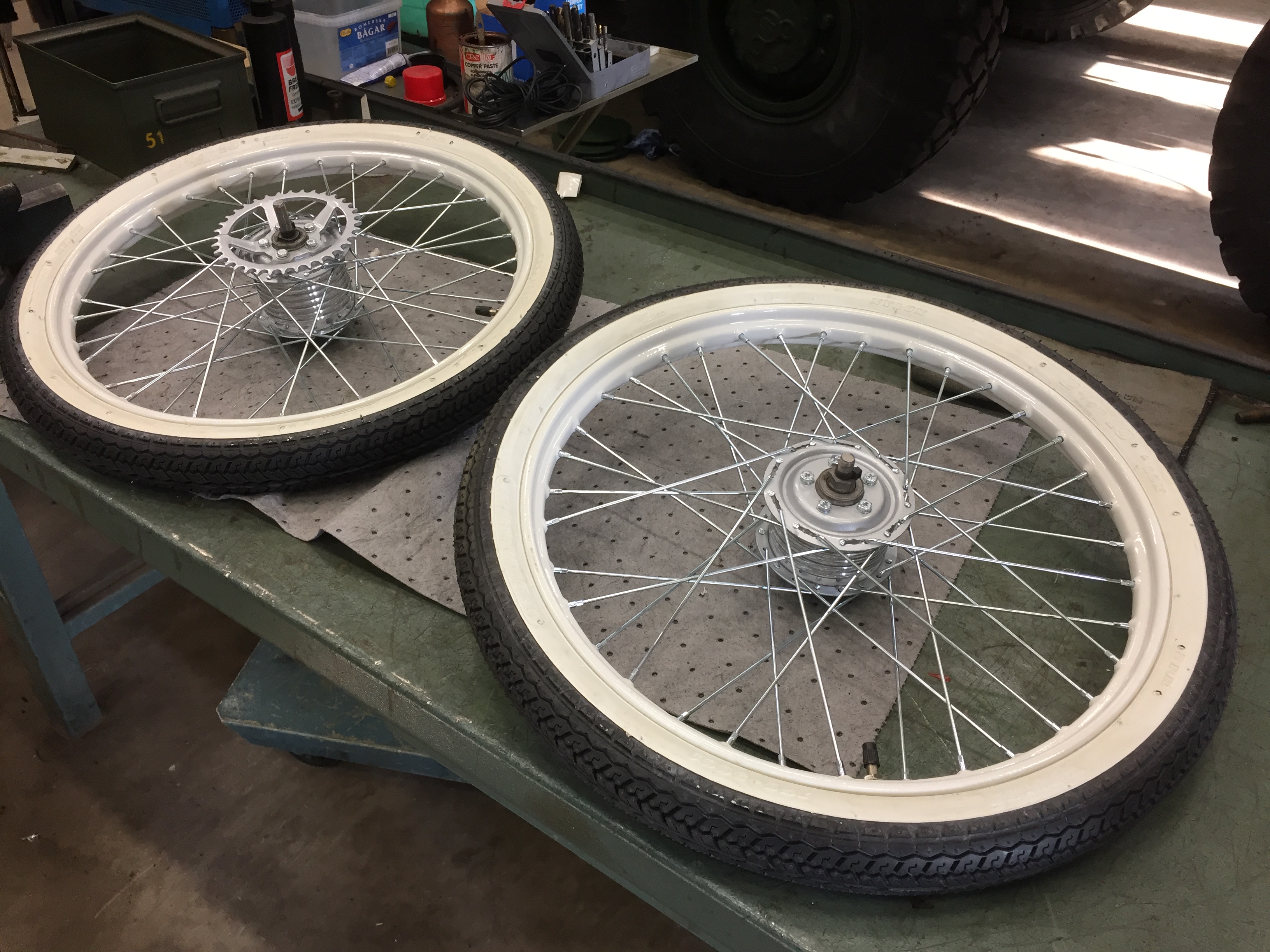

Jo det ska bli intressant.
Just nu har det stannat upp lite.
Fick fel ekrar märkte jag så det fick man ordna upp men nu är båda hjulen klara.
Krom kittet strulade också då jag först bara fick syra badet inget krom kitt.
Men det har löst sig nu så jag ska hämta ut paketet på posten idag.
Så snart är vi på gång igen.....
Men hjulen vart bra ialf.

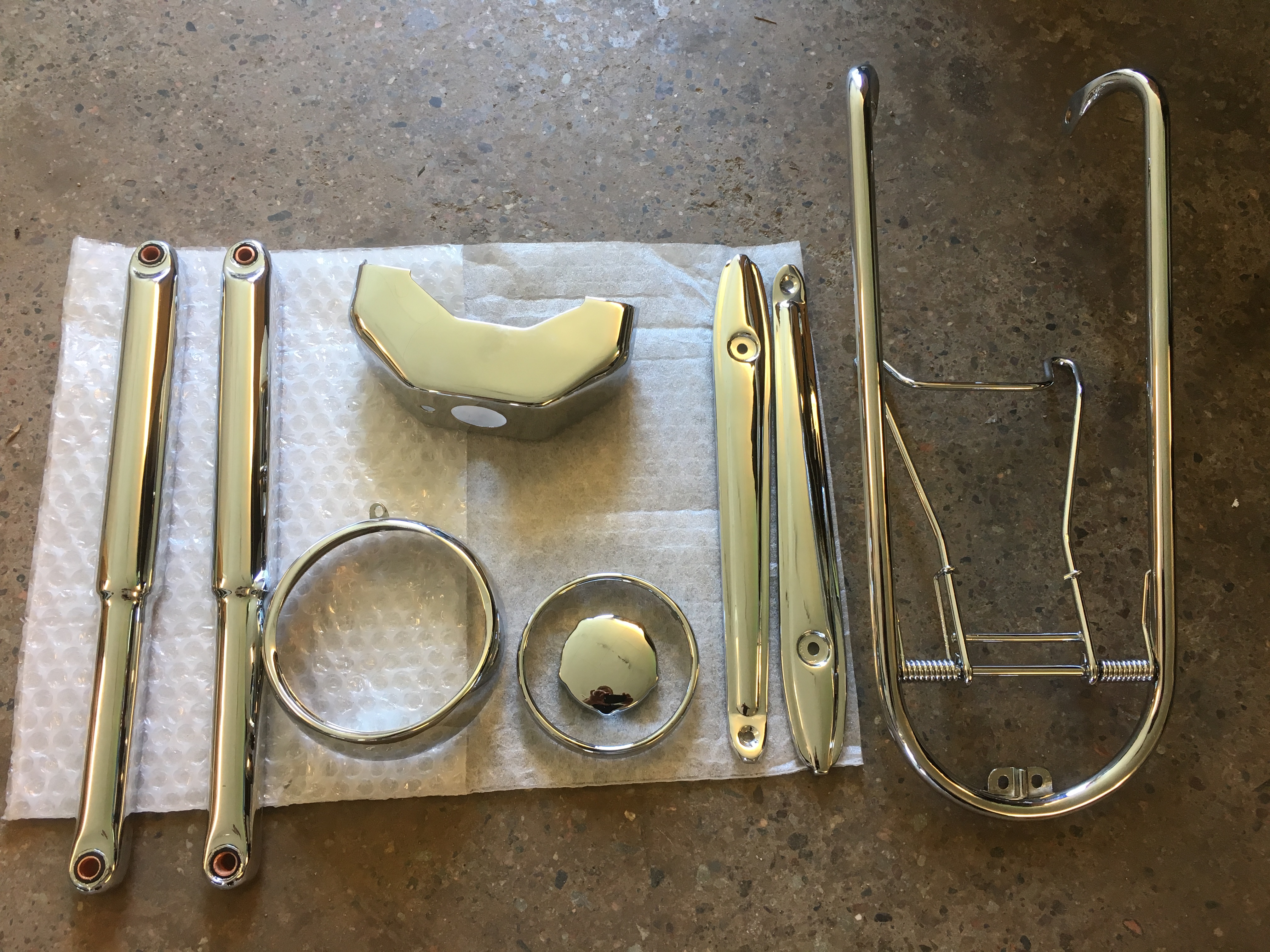

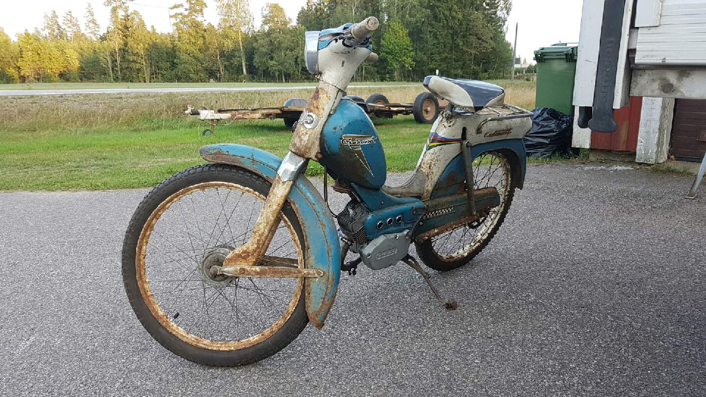

Nu efter en tids ointresse har äntligen flitenslampa lyst i garaget då mina nykromade delar kommit tillbaka från Polen.

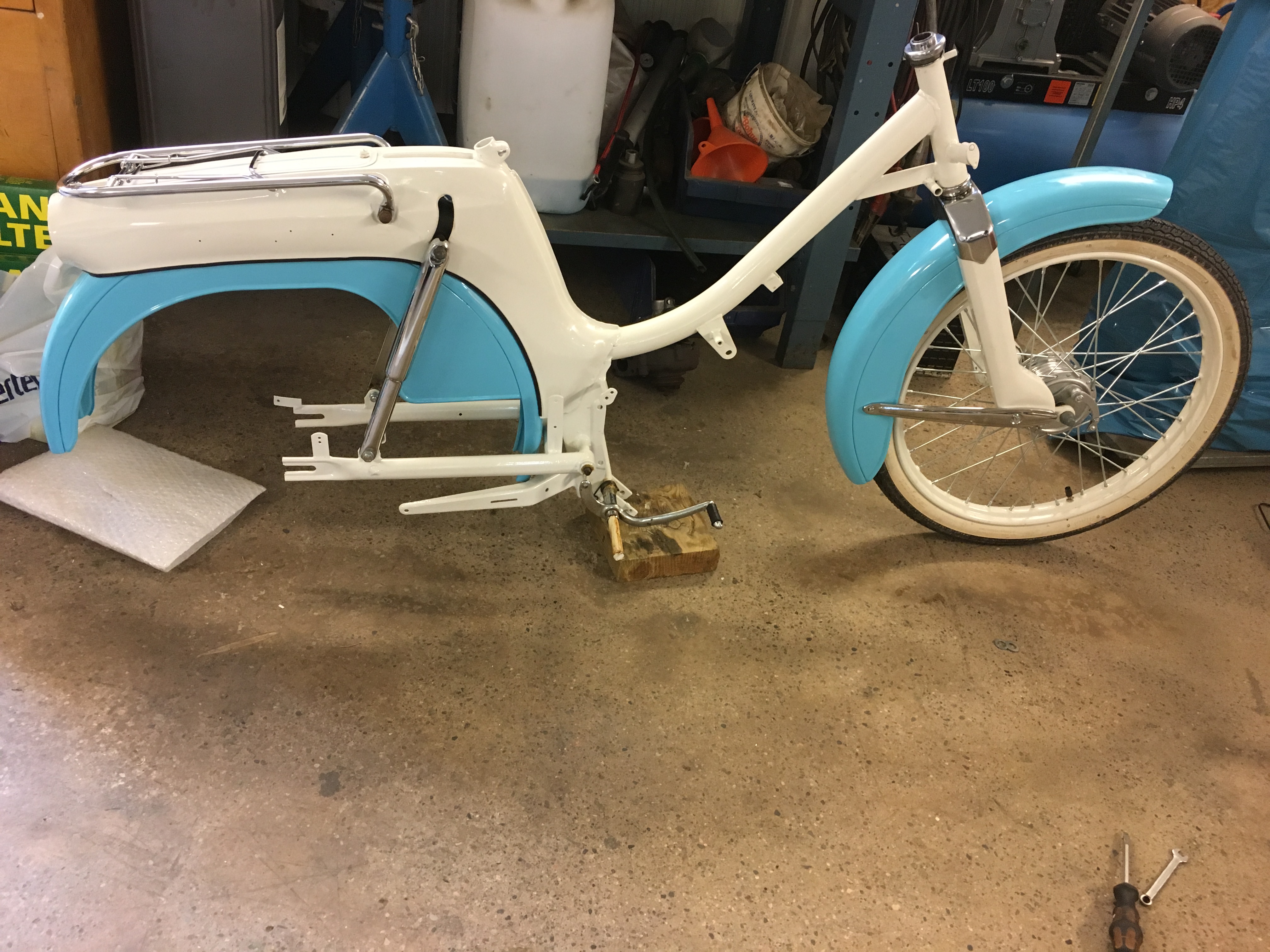

Det börjar synas vad det ska bli igen
Första provturen
Undrekedjeskyddet är lämnat på lackering...
