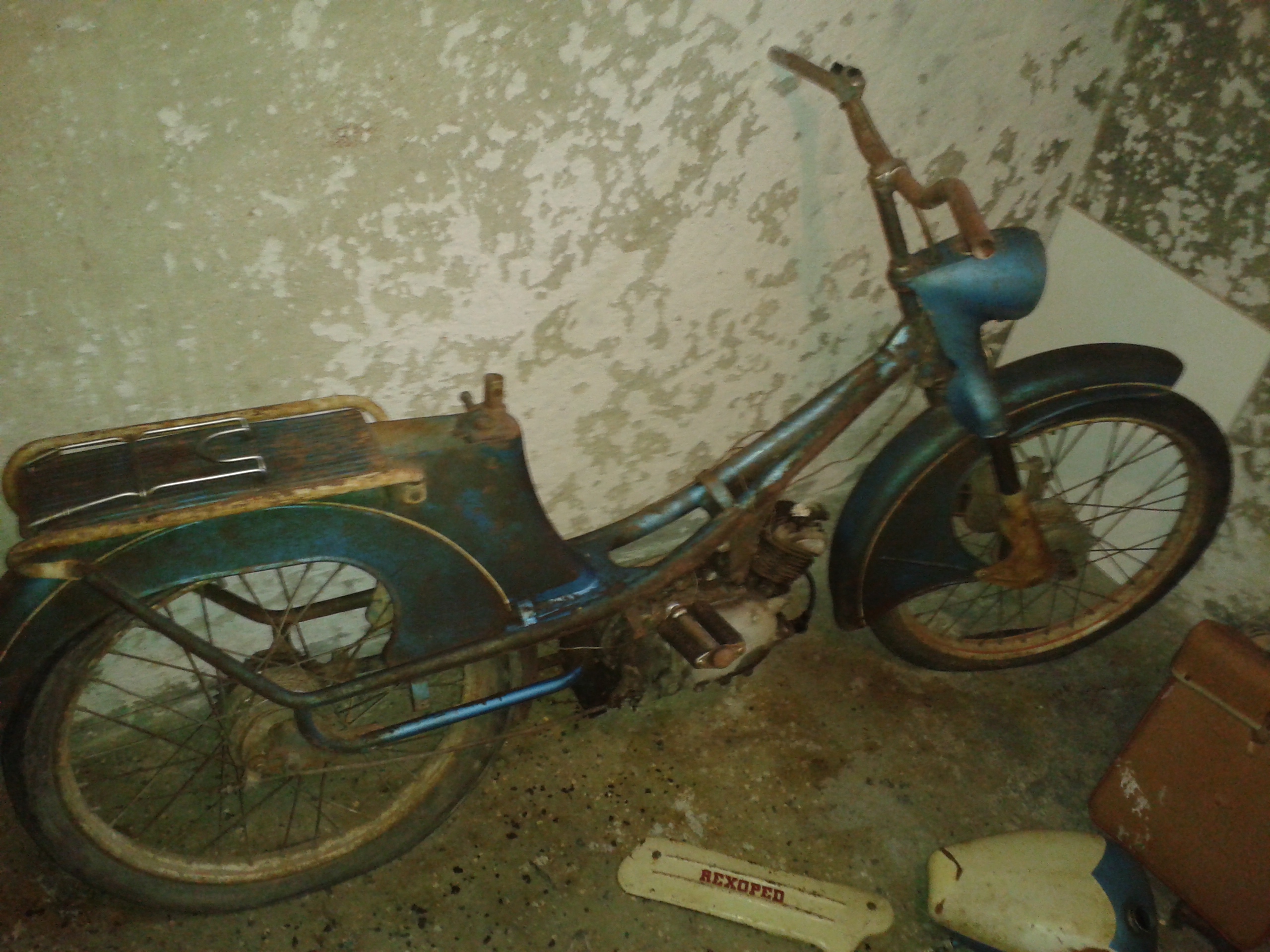

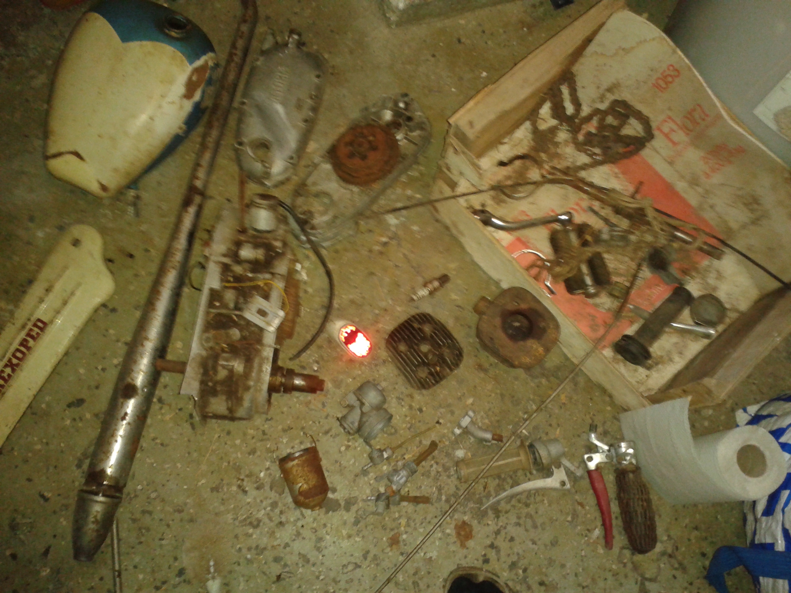

Jag var för ett tag sedan med min far i hans föräldrahem och tittade runder, när vi kom upp på den gamla hölogen så såg vi något sorgligt i halmen: En gammal moped av märket Rex favorit :shock: Mopeden låg ner på golvet och såg helt förfärlig ut. Rostig, oljig och skitig... :(
Och vad gjorde vi? Jo, hämtade släpet förstås!
på kvällen lyfte vi ner moppen från logen och lastade den. I halmen låg en massa delar till Victoria, Puch, Husqvarna, Gilera mm. Så vi tog alla victoriadelar vi kunde finna i mörkret och åkte.
Motorn såg inte bra ut, en gammal halvt oxiderad ms51:a som saknade både förgasare, luftburk, och tändstift, (allt detta hittade vi senare i halmen).
Men det otroliga var att motorn fortfarande efter att ha legat där i över 30 år gick runt fint med gnista och kompression!
Vajrar, handtag, avgassystem, tank, svingkåpa, baklampa reservmotorer och mycket mer hittade vi vid sidan om, men mycket saknas än...

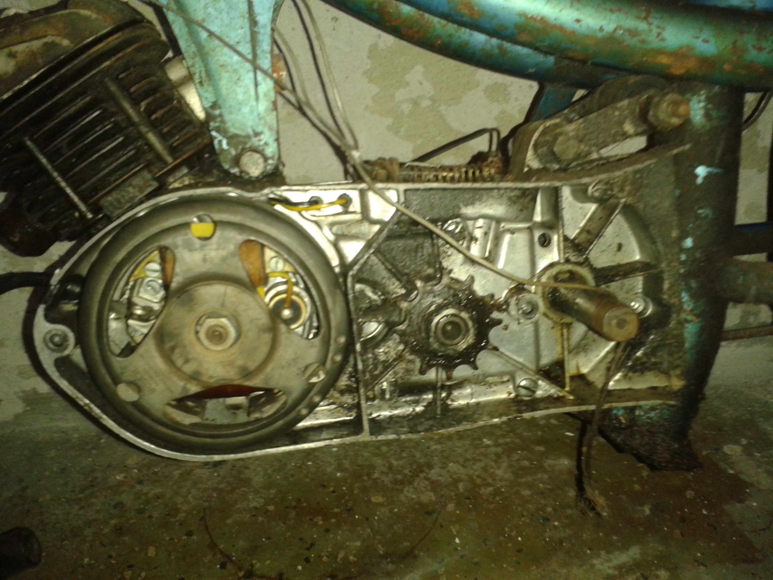

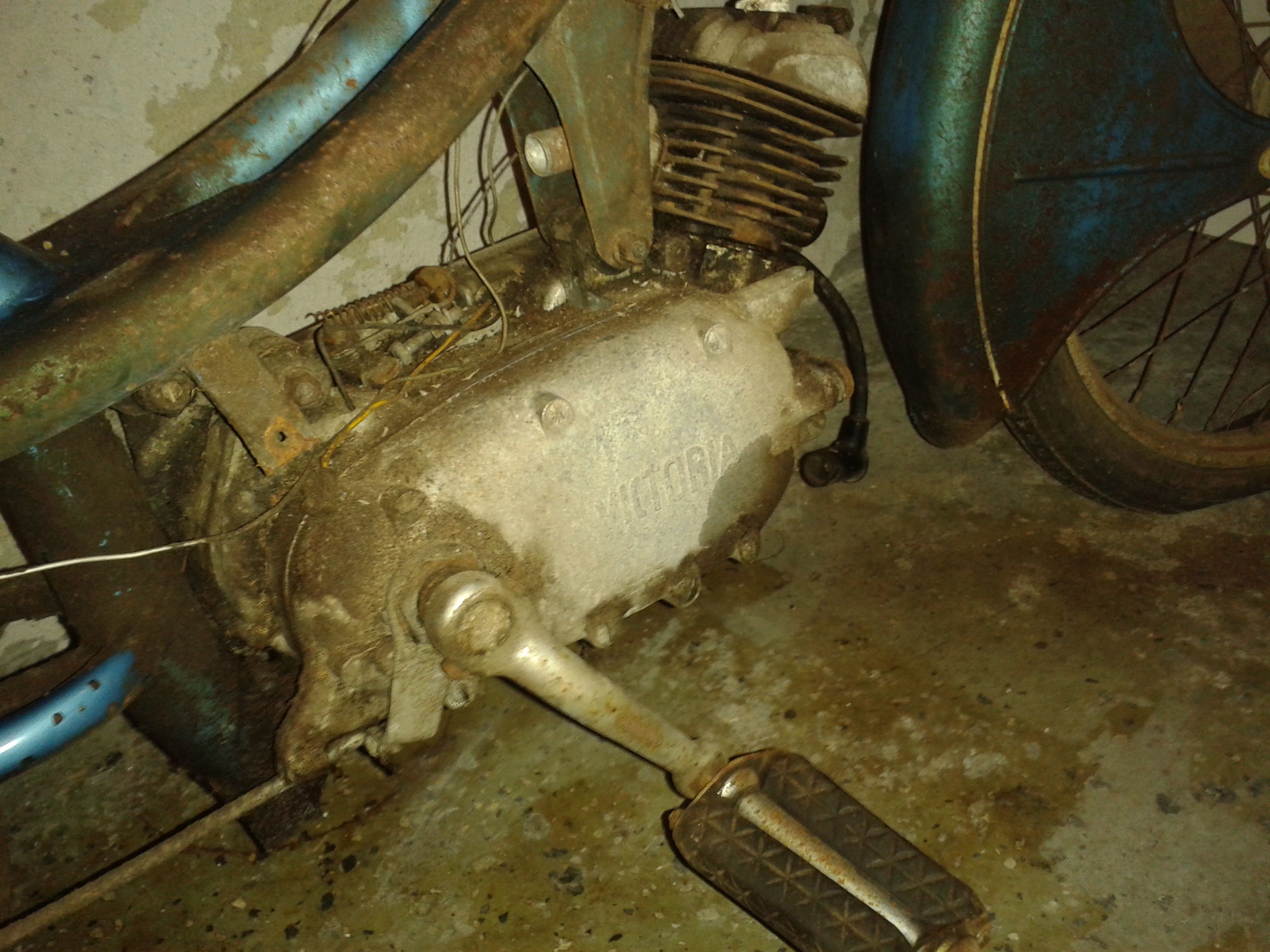

Då jag har haft mycket annat att göra så har jag inte riktigt hunnit göra så mycket, men i går kväll tog jag och försökte skruva av motorkåporna, och en halv flaska 5-56, en bruten skruvmejsel, och några svärord senare så var kåporna av.
Nu trodde ju jag att motorn skulle vara helt ihopbegad och rostig inuti, men jag hade fel. Kopplingen och transmitionen blänkte av smörjolja ock såg som nya ut, alla packningar och inga glapp. Detta värmde ju ens hjärta lite :)

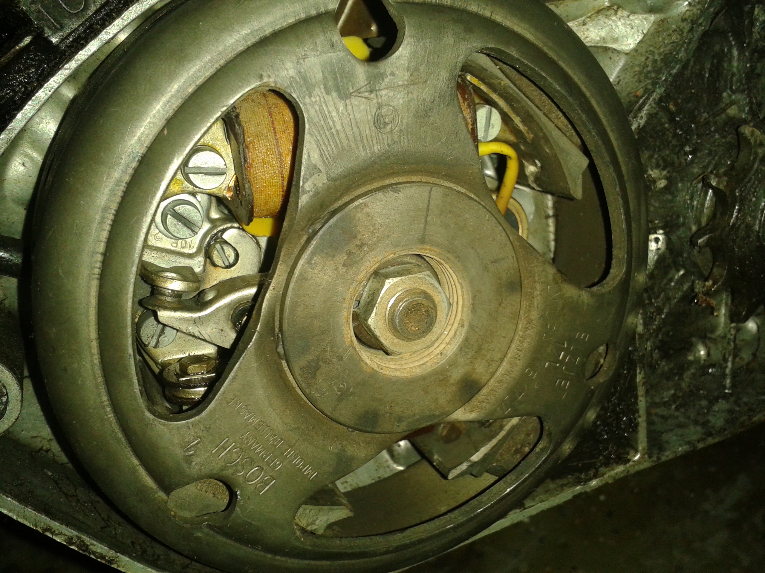

Även svänghjulet och tändsystemet såg fina ut, men lite små vita fläckar fanns på tändspolens lindning. Mögel??
Drevet däremot var slitet och glappade i lagerna... :(
Svänghjulskåpan av :)
Svänghjulet och tändsystemet, jag hade för mig att Victoria hade Noris tändsystem men denna verkar ha Bosch...
Svänghjulskåpan har gummibiten kvar :)
Jag passade även på att titta lite på förgasaren och rengöra den invändigt, tomgångsskruven och trottelnålen saknades men annars var allt där.

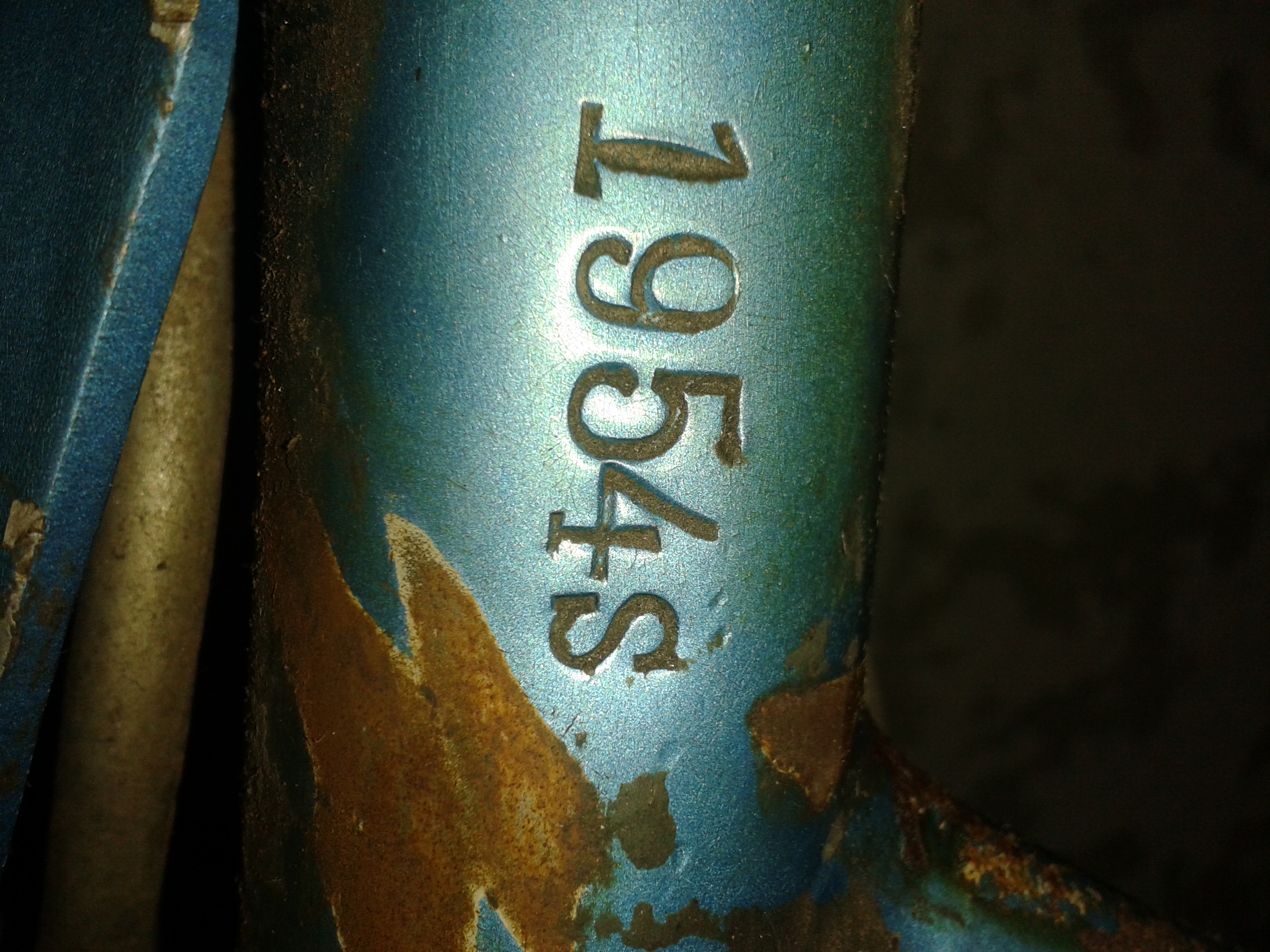

Ramnummret?
Hur som helst, det var allt för denna gången. fler uppdateringar kommer :)
Adjö!
Re: Favorit Rexopeden!
Denna är kul, stelbenare på den ramen är udda om något
Verkar vara oskruvad i motorn, alltid trefligt när det är så mistick_yes.gif
Rubbermek har gummiband till Rexen
Jodå det är ramnumret

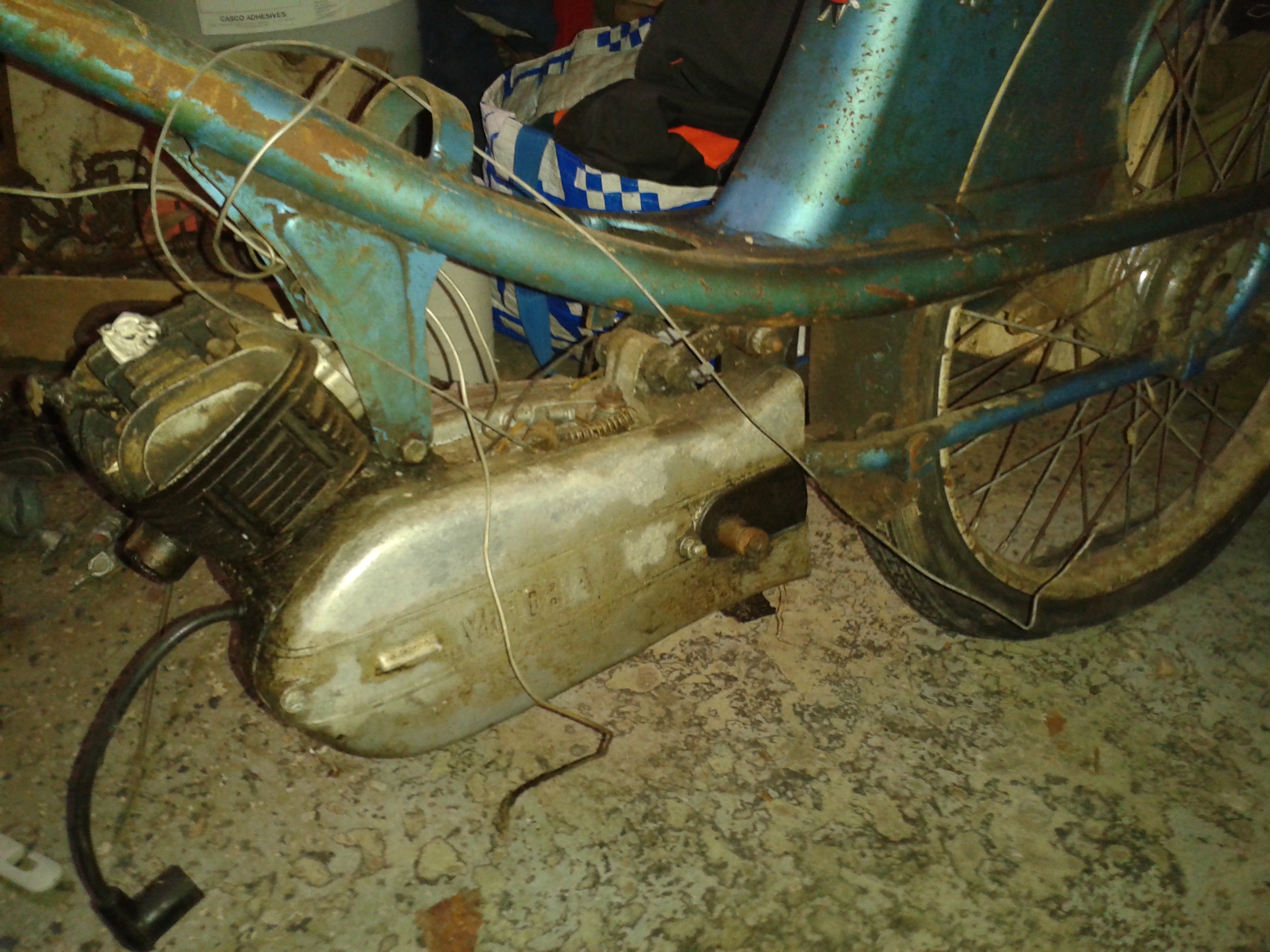

Den här mopeden blev lite bortglömd kan man väll säga... Helt ärligt hade jag faktiskt för mig att jag hade gjort nån uppdatering på den, men tydligen inte.
Det har väll inte hänt så jätte mycket med den egentligen, men vi honade ur cylindern på den och satte i en ny kolv, plus ett gammalt trim insug och Bing 15mm förgasare som jag hittade på samma ställe som mopeden. Tanken fick sig en liten rengöring, och sen hängde vi bara på den och provade att starta den. Och på första kicken, FÖRSTA KICKEN startade den efter att ha legat på en loge i över 30 år!!! Sen fick den stå och gå en liten stund, tyvärr var den gamla kröken skadad så vi körde utan avgasrör, men fan den lät frisk i motorn!

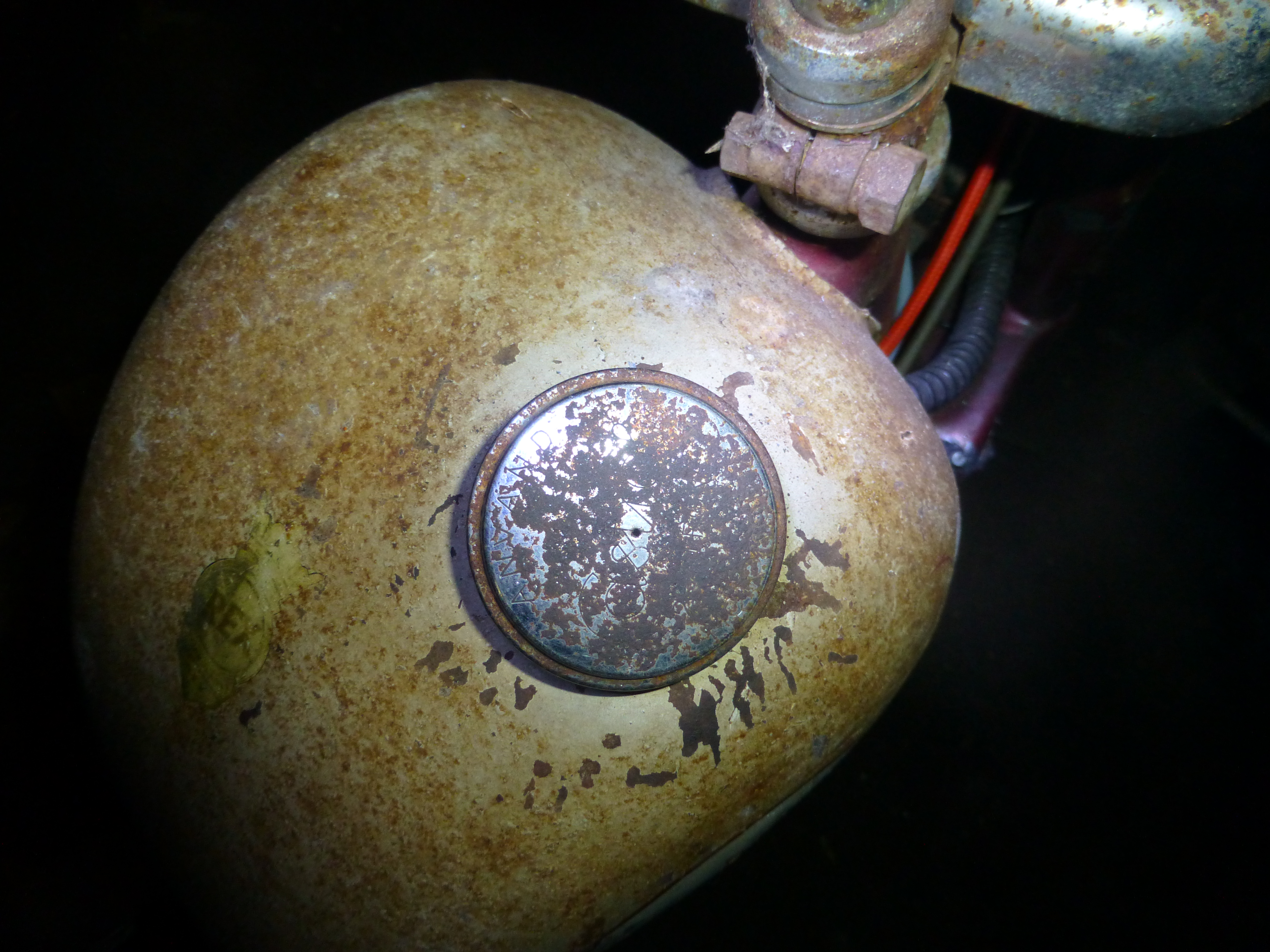

Sen saknas där alla reglage och vajrar och sånt, plus att det verkar skulla vara något välldigt ovanligt tanklock till den, för alla vi har provat har varit fel.

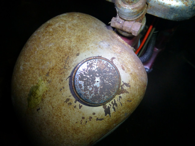

Min Rex har också ett udda tanklock, det bara trycks på utan någon slags låsning som de normalt brukar ha :shock:
Hmm, det låter lustigt, men det ska nog troligtvis vara samma sorts tanklock på denna! Känns som det är stor risk att det ramlar av om det nu inte är låst på något sätt? Är kanske därför det saknas på denna...
Du har inte möjligtvis någon bild på hur det ser ut, så jag vet vad jag ska leta efter?
Inlägg: 1201
Ja det där jäkla tanklocket, helt omöjligt att hitta ett som fungerar på den bensintanken.
Jag har samma tank på min HPD-Örnen-Express-Rex-Mustang. Fanns inget lock när jag byggde mopeden, så ett lock från en Aspen bensindunk har fått duga i snart tio år medans jag sökt efter ett korrekt lock till tanken. Aspenlocket är inte perfekt, men det förhindrar att bensinen skvimpar ur....

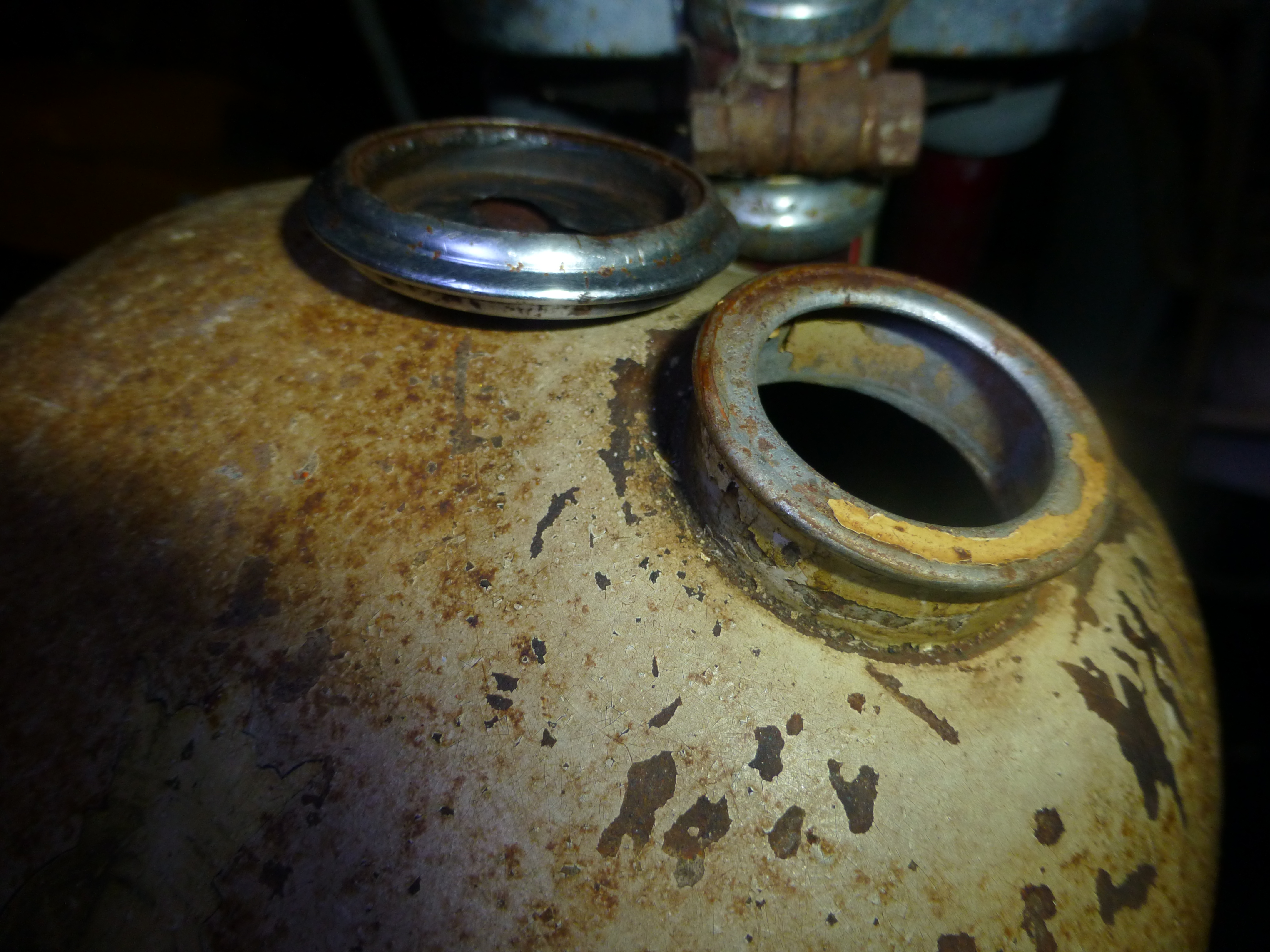

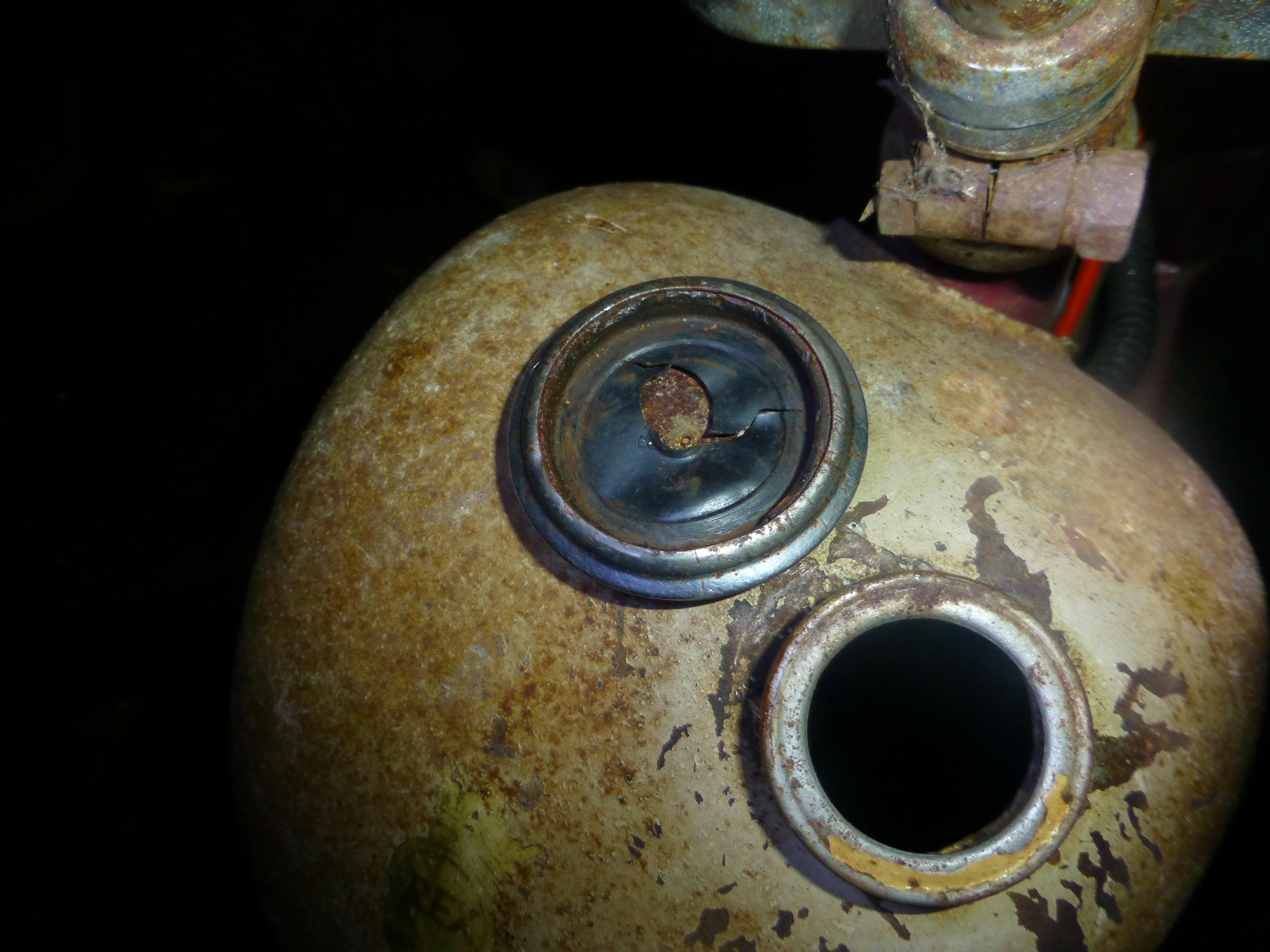

Självklart att jag fixar bilder :)
Locket hålls på plats av kantens gummi som går runt inne i locket.
Inlägg: 6118
En bild till.
