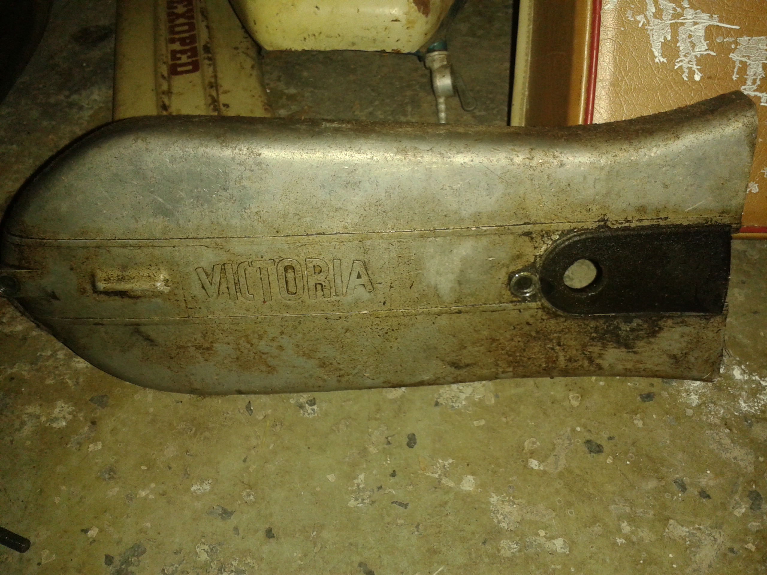

Jag tänkte göra en liten uppdatering om moppen nu.
Då jag har haft mycket annat att göra så har jag inte riktigt hunnit göra så mycket, men i går kväll tog jag och försökte skruva av motorkåporna, och en halv flaska 5-56, en bruten skruvmejsel, och några svärord senare så var kåporna av.
Nu trodde ju jag att motorn skulle vara helt ihopbegad och rostig inuti, men jag hade fel. Kopplingen och transmitionen blänkte av smörjolja ock såg som nya ut, alla packningar och inga glapp. Detta värmde ju ens hjärta lite :)
Även svänghjulet och tändsystemet såg fina ut, men lite små vita fläckar fanns på tändspolens lindning. Mögel??
Drevet däremot var slitet och glappade i lagerna... :(
Svänghjulskåpan av :)
Svänghjulet och tändsystemet, jag hade för mig att Victoria hade Noris tändsystem men denna verkar ha Bosch...
Svänghjulskåpan har gummibiten kvar :)
Jag passade även på att titta lite på förgasaren och rengöra den invändigt, tomgångsskruven och trottelnålen saknades men annars var allt där.
Gummibanden i bottenlänken är intakta men saknar sin spänst. Jag får väl försöka hitta nya någonstans...
Ramnummret?
Hur som helst, det var allt för denna gången. fler uppdateringar kommer :)
