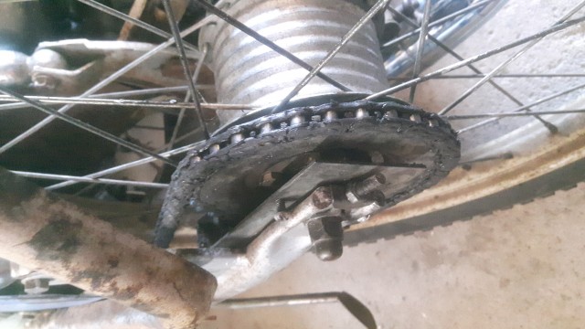

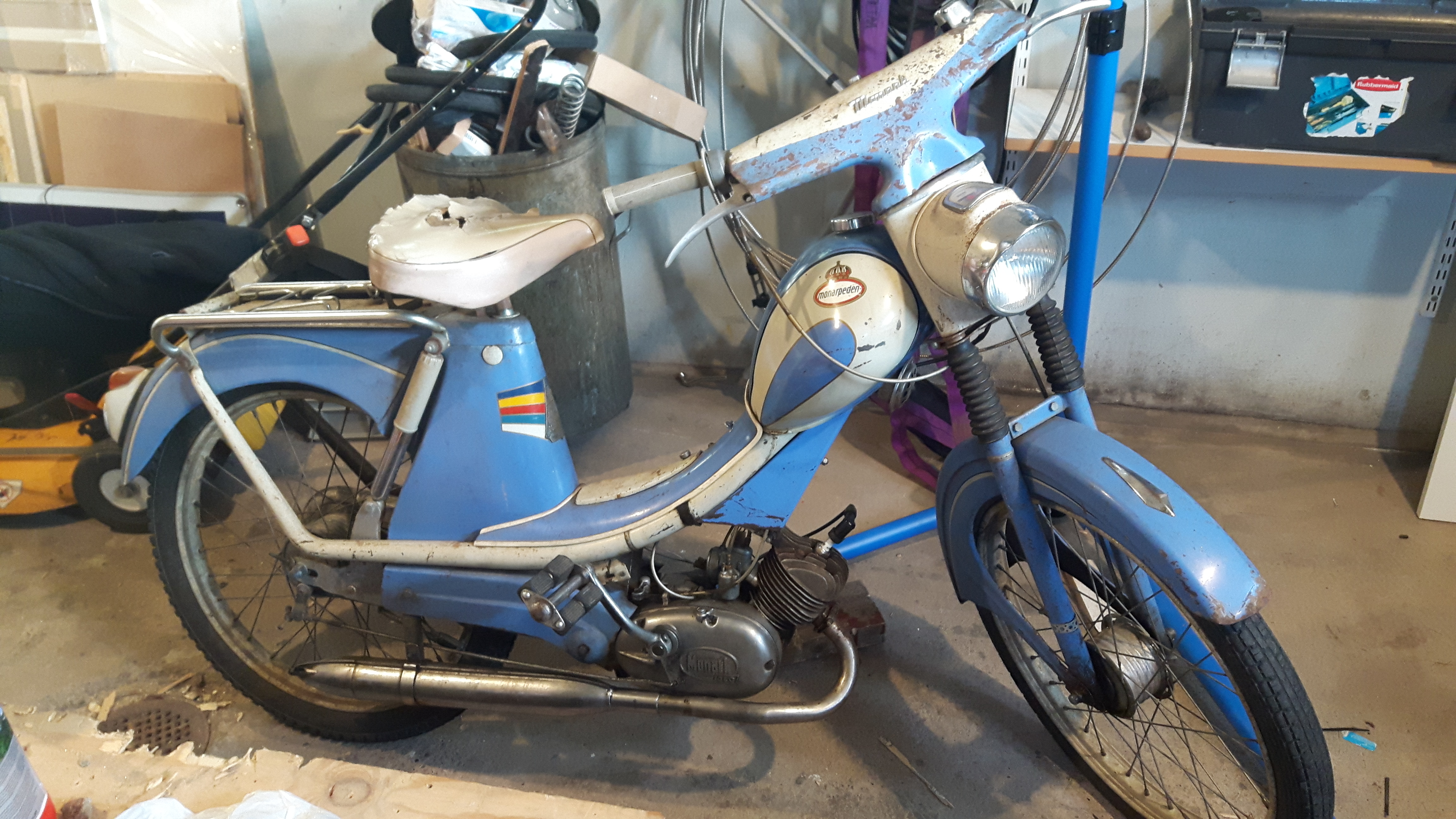

Hej! Ny här. Har fått tag på en gammal monarped som behöver lite kärlek. Tror det är en M348f från 1962.

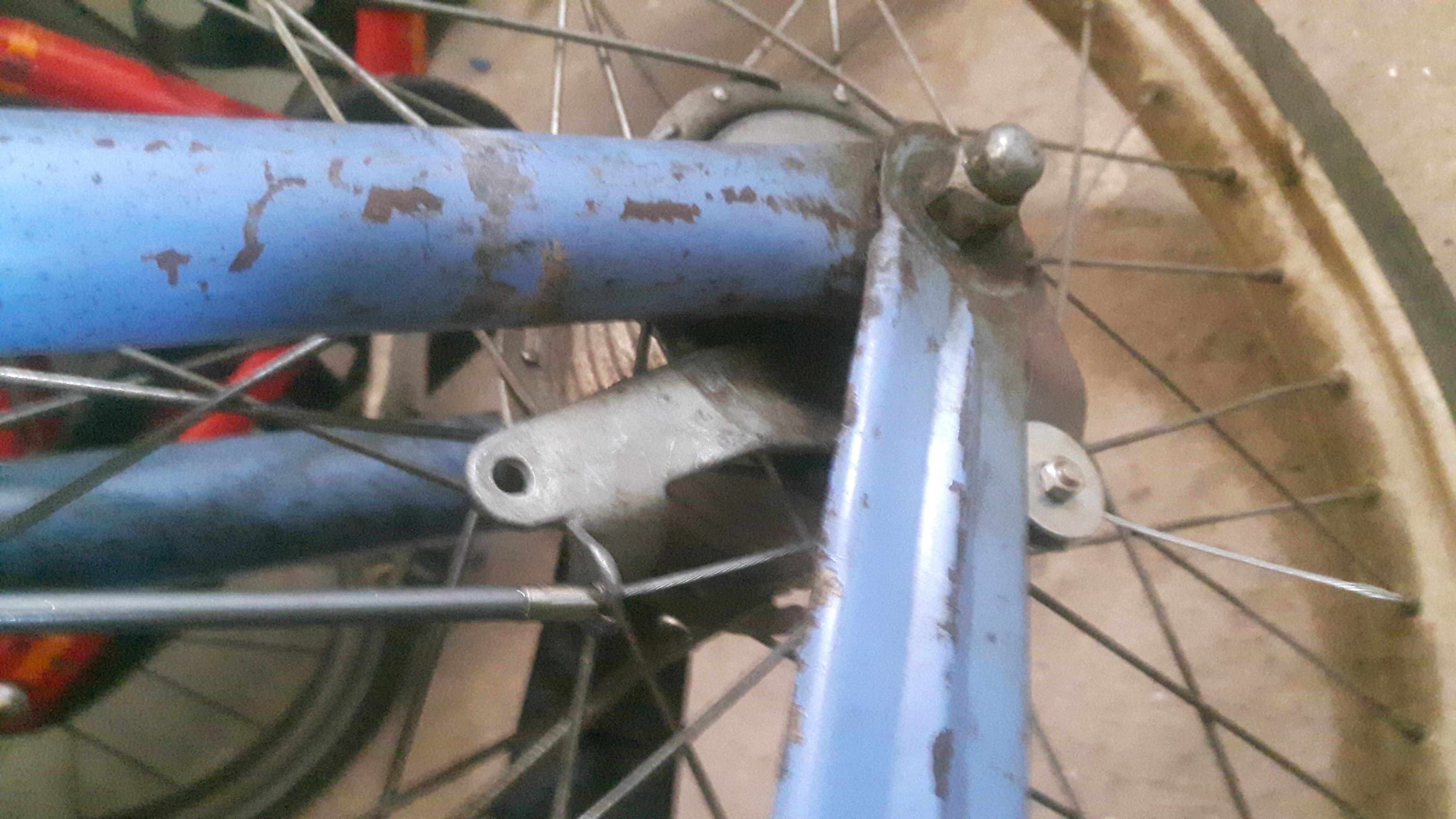

Jag blir dock inte klok på vad det är för nav på den. Skulle behöva lager och bromsdetaljer. Även bakdrev. Undrar även om det finns något fäste som man klämmer runt gaffelbenet för bromsarmen på frambromsen.
Någon som vet?
Objektet i fråga
Objektet i fråga

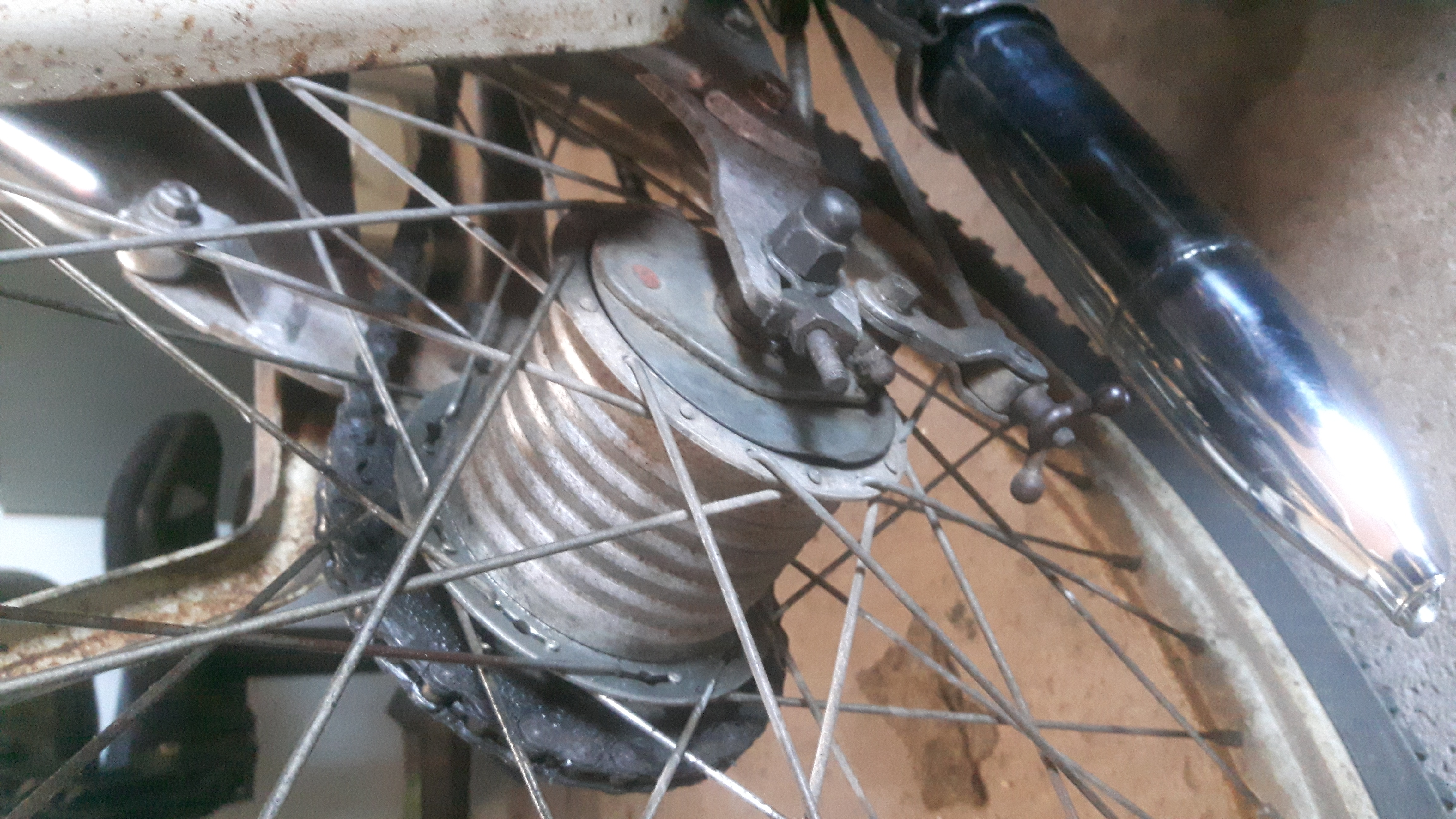

Baknav
Baknav
Baknav
Baknav

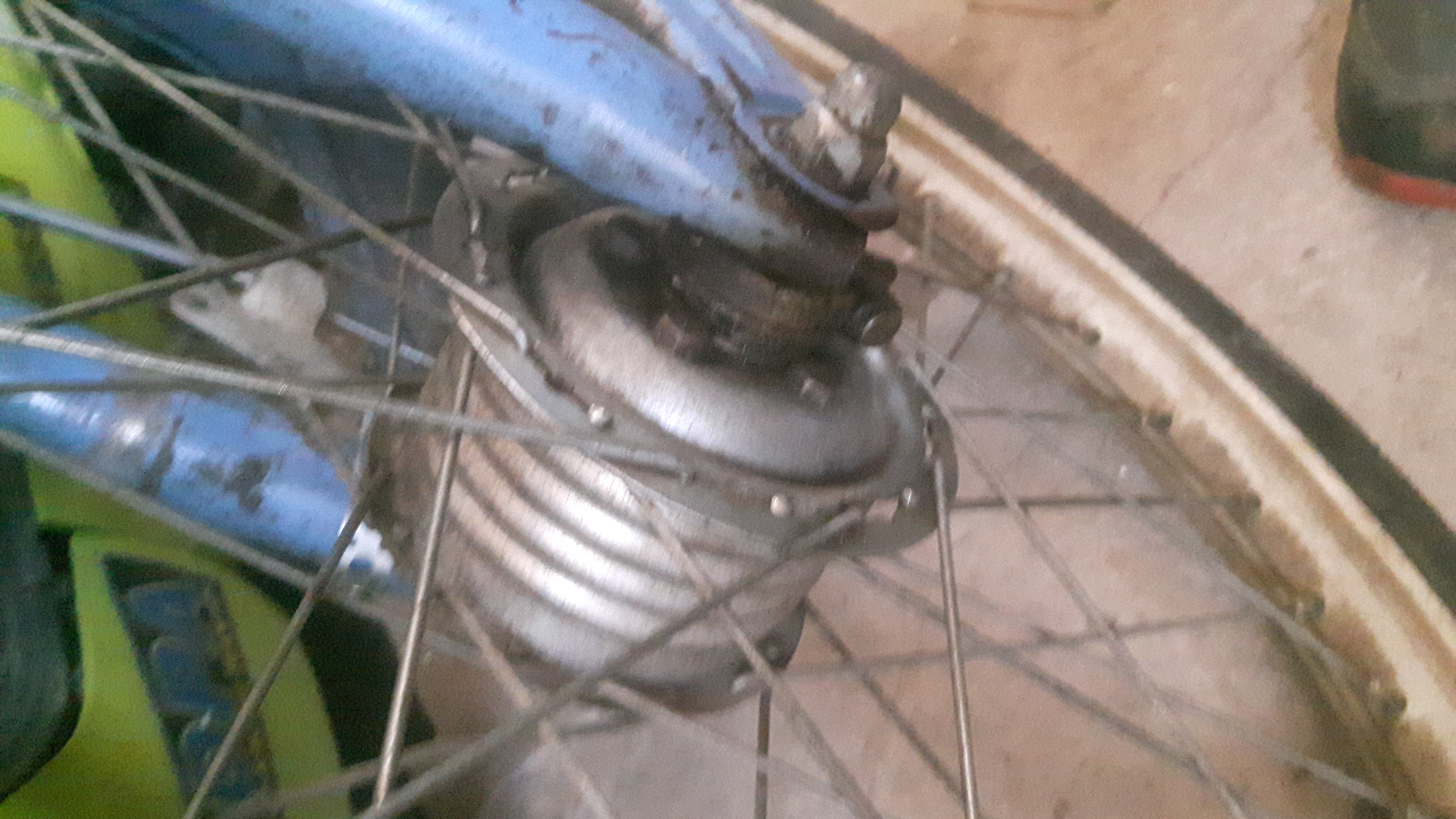

Framnav
Framnav
Framnav
Framnav

Det skall sitta en blank klämma runt gaffelbenet för att hålla bromsskölden på plats. Syns på bilder om du kollar noga... https://www.google.se/search?q=monarped ... AhWDCMAKHY" onclick="window.open(this.href);return false;

Tack! Får nog bli en bockad rostfri plåtremsa då. :)

Årsmodellen är 1960. Bra att veta om du letar delar :D

M349F 1960.
Naven är Monark.
Konor till naven finns att hitta. Kan dock vara lite svårt.
Kulor finns att köpa. Mät och köp. Ska vara med "ringar" men det går med lösa kulor men då ska det vara fler än i ringarna.
Minns inte men det kan vara 11 på varje sida.
Lagerskålar går att hitta men ännu lite svårare.
Axel 11mm. Om an vill använda kapslade kullager så är det lite mack med distanser (bladstål tror jag det heter) 0,4 mm tror jag men man får mäta sig fram.
Och så måste det till en distans med exakt mått mellan lagerna.
Jag har såna grejor men tror inte jag har "över" men kan kolla.
Monarped ombyggd M349F -59

Mitt minne från 1960 är att bakhjuls lagren var svåra att få att hålla, systemet med lösa lagerskålar är väldigt känsligt så byt helst till fasta lager där. Fram är påfrestningen mycket mindre så där fungerar original lagringen bra.

@pangerva Tack, kolla gärna om du har grejer. Köper dom gladeligen om så är fallet. Om inte annat kanske du har noteringar vad för mått som gäller?
@HSE Tack för tipset, siktar nog på ombyggnation. Som du föreslår.

http://www.mopedrenovering.se/crescent/ ... 90-mm.html" onclick="window.open(this.href);return false;
Du behöver en dylik till frambromsen

Ahh, kanon TM! Löste "problemet" lite provisoriskt men det där ser ju klart bättre ut.

Att avvara har jag 2 st NOS lagerskålar, 2 st begagnade dito utan skador samt 4 st NOS navkonor.
Hålet där lagerskålarna sitter är 30,6 mm om jag mätt rätt.
Kulor ska vara 1/4" (6,35 mm).
Inget jag slumpar bort tyvärr.
Vill ha 400 kronor inklusive porto om jag ska sälja detta.

Re: Hjäp! Vilka nav på monarpeden?
det finns tydligen många nav som ser lika ut vid en snabb titt.
när jag gjorde i ordning min Erlan så hade jag nav med ca29mm och ca34mm yd på lagerskålarna att välja på. och dom kom ifrån hjul jag hade, utan tillhörande moped, så jag kan bara gissa vad dom kommer ifrån.
