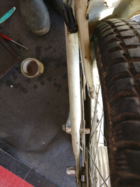

En fråga till: Ligger inte staget till ljuddämparen väldigt nära skärm och hjul? Eller ska det vara så?

mopedus skrev:Det blir nog lite fler funderingar vad gäller min 1149a så jag ändrade i rubriken lite.
Ingen som vet?
Inlägg: 6040
Re: Ta bort styre på 1149. Och diverse andra funderingar.
Staget måste fått en smäll, det skall inte ligga så nära :wink:

Tyvärr inte, har inte haft isär den biten någon gång. Beträffande ljudämparstaget så ger det sig lite grann själv när du monterar ljuddämparen. Märks ganska bra om den sitter rätt...
