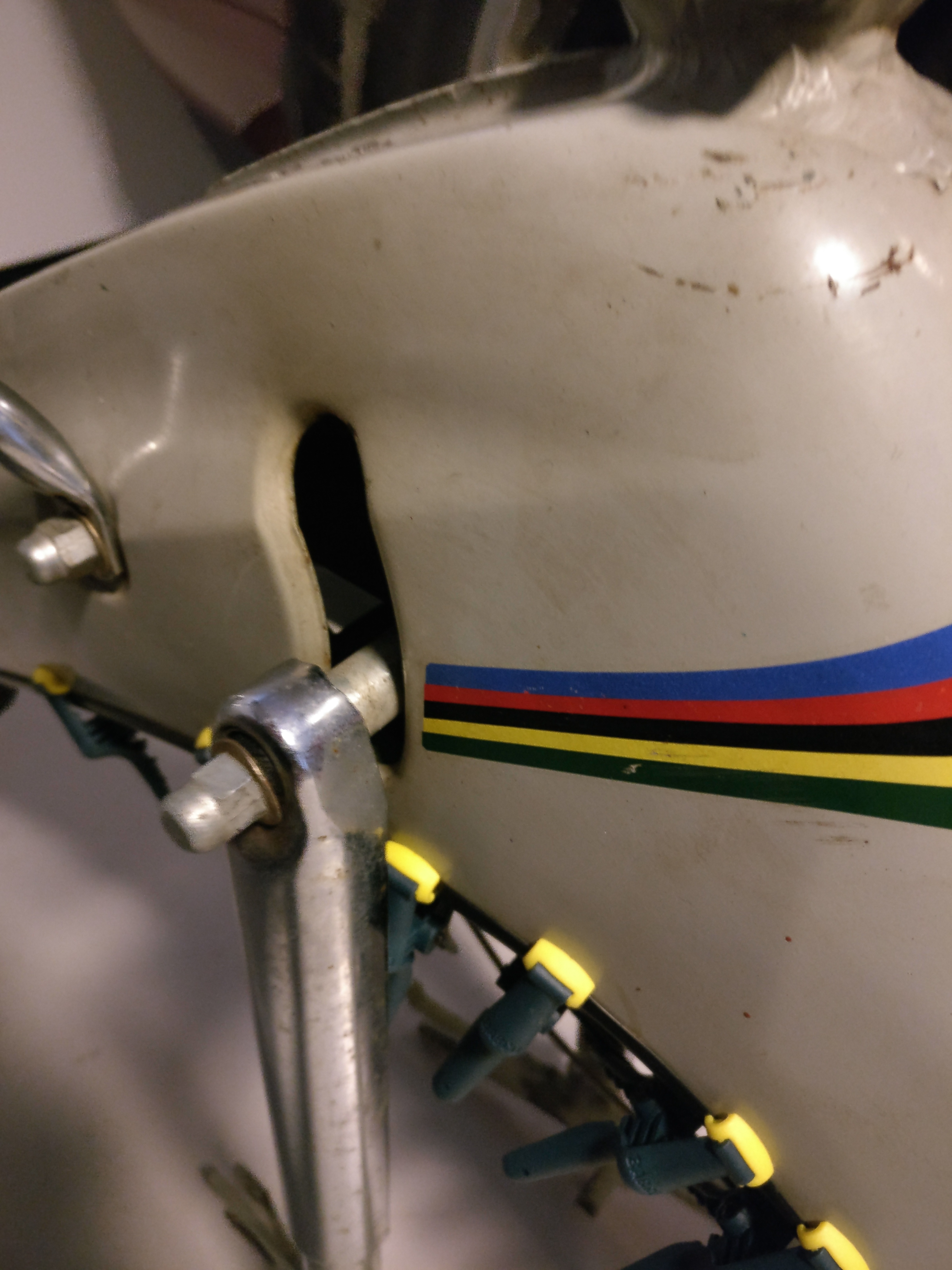

Hej.
Jag tycker att mina fjädergummin bak på min raket ser ok ut. Kan någon här avgöra om ni kikar på bilden om det stämmer? Dom ser fnasiga ut men det ser ut som dom är tillverkade så. Har höra att man skall kunna spänna banden via en skruv i sadelstolpen. Hur går man tillväga då, och hur kan man se om banden behöver spännas? Är det så enkelt att om det inte tar i är det ok? Skall någon del i fjädersystemet smörjas när man ändå är där och rotar? Många frågor blev det men jag har hört att det skall vara rätt jäkligt att byta band så jag vill ju slippa om jag kan.

De ser ut att vara spruckna och slitna. Hur högt upp sitter dämparfästet i slitsen på sidan av ramen? Om dämparna går upp till hälften i viloläge är det dags att byta.

Hej.
Nu har jag plockat ner raketen i molekyler men så här ser dämslitsen ut nu. Och på helbilden hur det såg ut innan. Ja då är det väll bara att köpa nya och byta dom.

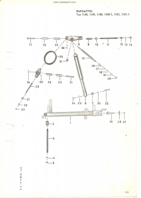

Du kan ju alltid prova att spänna fjädringen först.
Ta av sadel + sadelstolpe.
Fixa ett långt verktyg med 6 mm insex i ena änden och gärna en mutter i andra så du lätt kan skruva För ner det genom sadelstoplens hål och spänn skruven i botten. Nr: 28 i sprängskissen

Ajdå. Det var ju inget vidare. Måste man avliva eller kan dom också käka medicin? Förresten hur ska slitsen se ut när det är ordentligt spännt? Jag tycker min ser lika ut som på bilder på nätet. Ska den vara så långt ner det går?

Har aldrig sett en sprillans ny raket i verkligheten, men gummibanden blir mjukare med tiden och tappar spänst. Prova att sätta dig på sadeln och hoppa till rejält. om du inte väger mycket be en tungviktare, för de ska inte slå i botten om man kör i ett ordentligt gupp.

Tackar. Jag ska testa.
