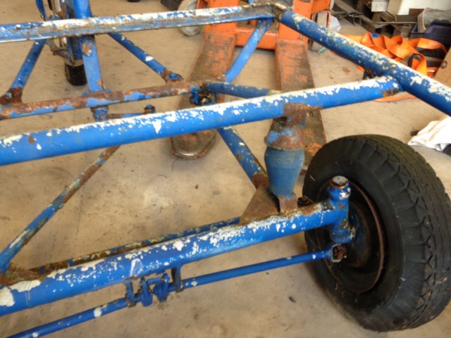

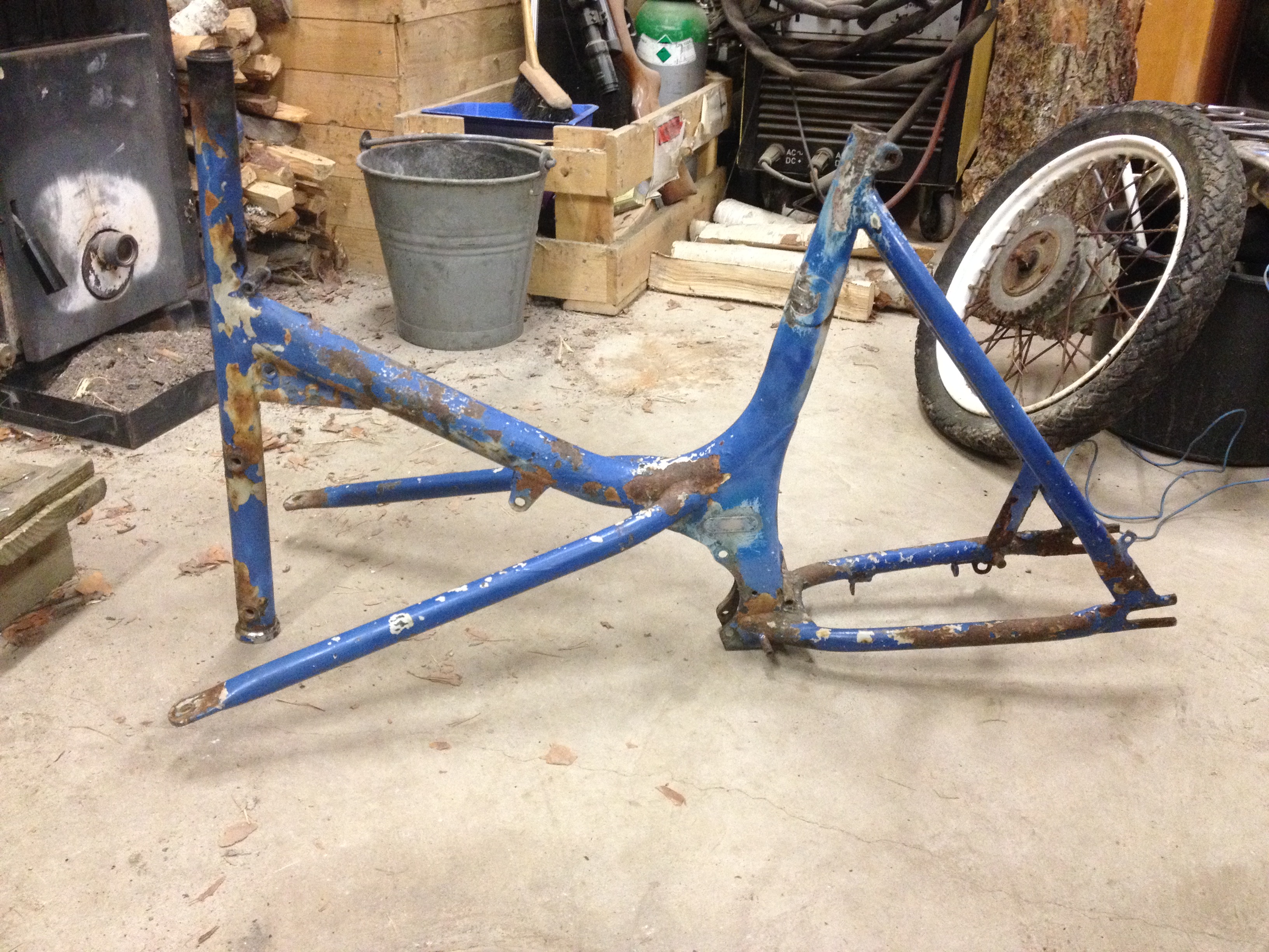

Ny på forumet och tänkte renovera min gamla flaka ihop med sonen som snart fyller "moppe".
Vi tror att det är årsmodell 64-73,mer exakt vet jag inte om det går att fastställa.

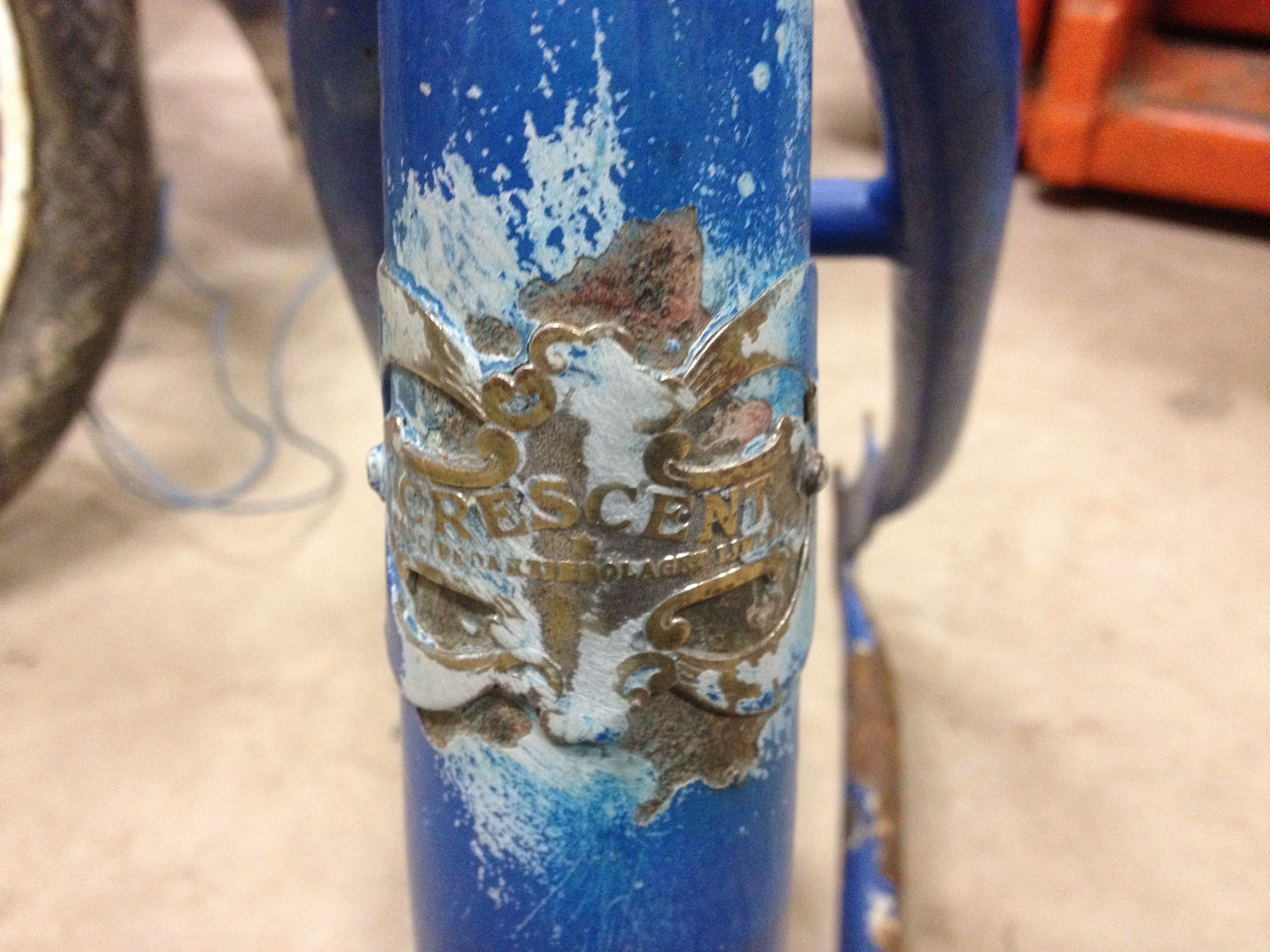

Har skrapat fram ljusgrå färg och ett ramnummer som är N288993.
Sitter ett tjusigt emblem på ramen,Velocipedaktiebolaget Lindblad.
Den lilla typskylten däremot finns det inget på tyvärr.
Går det att säga om det är en 1194 eller en 1189 ?
Ska lämna in för blästring o målning,vilka färgkoder är det till ljusgrå o blå ?
Lägger upp några bilder.
Tacksamma för tips om modell och årgång innan vi beställer delar. :D
Re: Flakmoped renovering
Jag skulle gissa på 1210 -62 :)

Hej, är detta verkligen en 1210 som det föreslås i tråden?
De 1210 som jag sett bilder på har bakhjulsinfästning som på en cykel.
1210 har också större bakhjul och ramrören upp till sadelstolpen har en annan form.
Jag har själv en bakram med liknande ramnr.
Skulle säga att det är en 1194 med ledning av bakramens utformning och plåten som håller bromsskölden .
Men..har fått det förklarat för mig att Nymans ramar har årsmodell som första siffra efter N i ramnumret dvs 2 och i detta fall skulle det innebära årsmodell 62.
Fast 1194 kom ju 64 om jag förstått det hela rätt..
Antingen så började de tillverka 1194 ramar redan 62 eller så är det något annat som inte stämmer..
Finns det nån kan hjälpa till att bringa lite ljus över det hela?
/Tobias
Inlägg av tompa »
Med ledning av ramnumret som börjar med N så är det en -62
bakhjulet, vilken storlek är det på det ?
