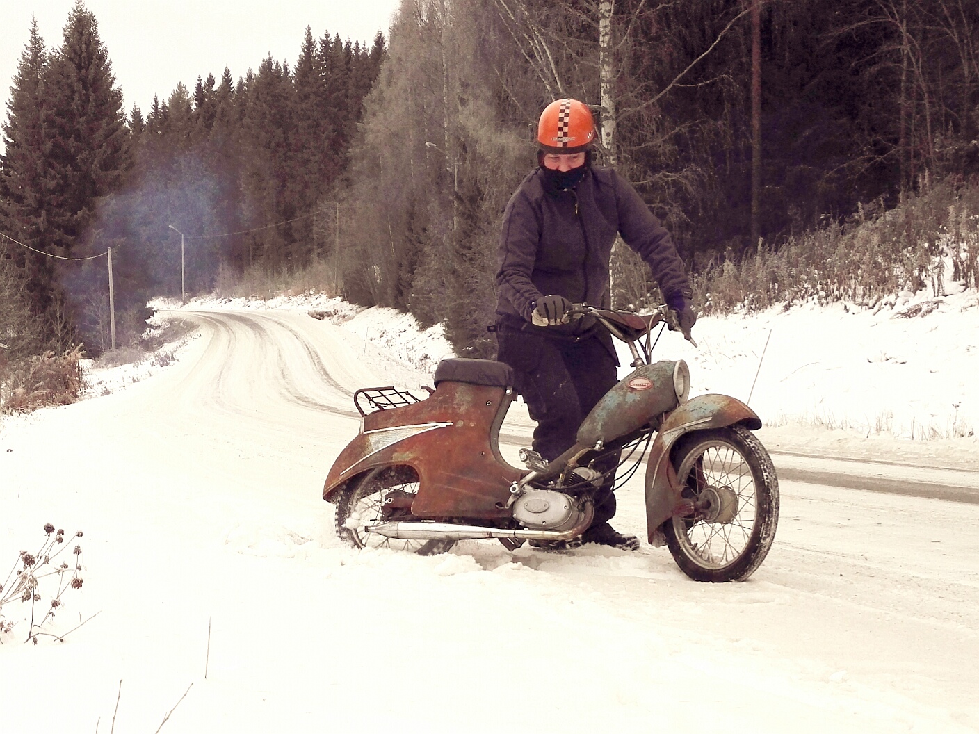

Ny medlem och en bild på mitt projekt.
Jag har även en köpesannons på bl.a. sadel.
Vore kanon om någon kunde ta ett par bilder på undersida sadel själva stommen så kanske man kan knåpa till en egen sadelstomme/sadel.
Jag kom på att jag behöver ett nytt bakdrev till denna också, var hittar man det, det verkar vara gängat på navet?
Köpte den dyrt av ren barmhärtighet utav en Snickare som enligt mig var i färd med att förstöra denna skönhet. :wink:
Fel styrstam, sadel m.m.
Motorn är utbytt till 2vxl sachs med kick.
Enligt säljare är motorn renoverad och viktkompenserad, vi får väl se hur det är med det.
Det sticker ut 4 kablar från motorn, nu gäller det bara att klura ut vad som går till vad,,

Patinan skiner igenom väldigt väl :D Men det går ju att snygga till thumb_up
Re: Crescent 2000 -58
Kablar : gul = ljus Grå = bakljus Svart = dödare Grön = bromsljus

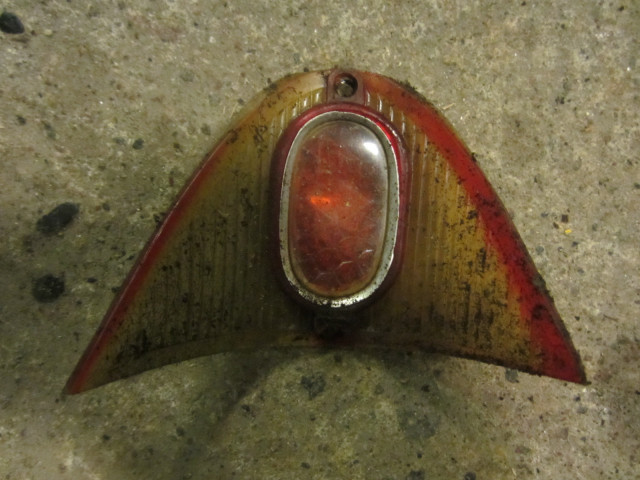

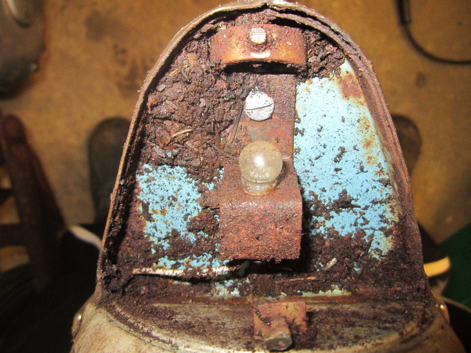

Idag gav jag mig på att försöka lossa bakljusglaset, det var lite meck när allt är fastrostat.
Lyckades till slut få loss glaset i ett stycke.
Väldigt vad mycket skit det var där inne.
Originalfärgen verkar definitivt vara polarblå.
Glaset var riktigt solblekt så jag rengjorde det och blåste på lite röd glasfärg.
