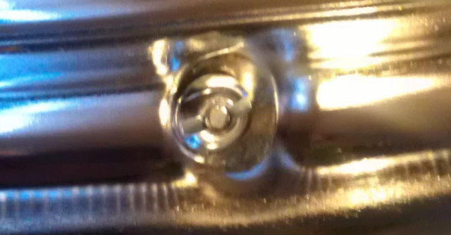

Har ekrat upp hjulet är inte allas nöjd med eker längden på mitt hjul, nåt är knasigt å fel.. :!:
Grimeca nav. 118mm, ny fälg bana 1,50x17", ny ekersats 2,9x160mm är vad jag har...
Bara satt åt ekrarna lätt med nåt varv och redan så sticker vissa nästa ut genom nippeln och då
har jag inte börjat spänna ekrarna riktigt. Spänner man dom mer och efter drar efter inkörning
med mer justering så kommer dom att sticka ut 2 mm eller mer... :?
