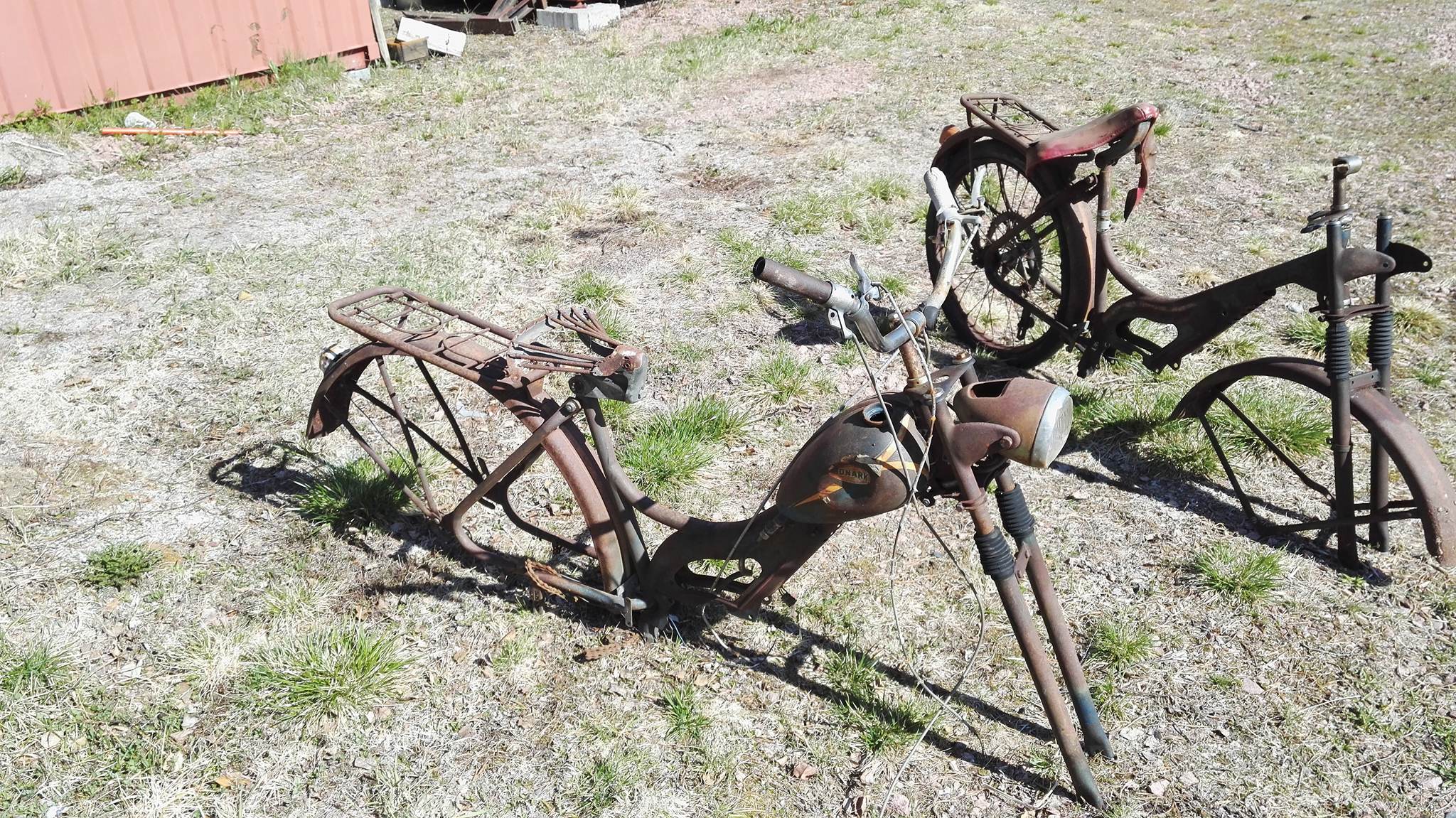

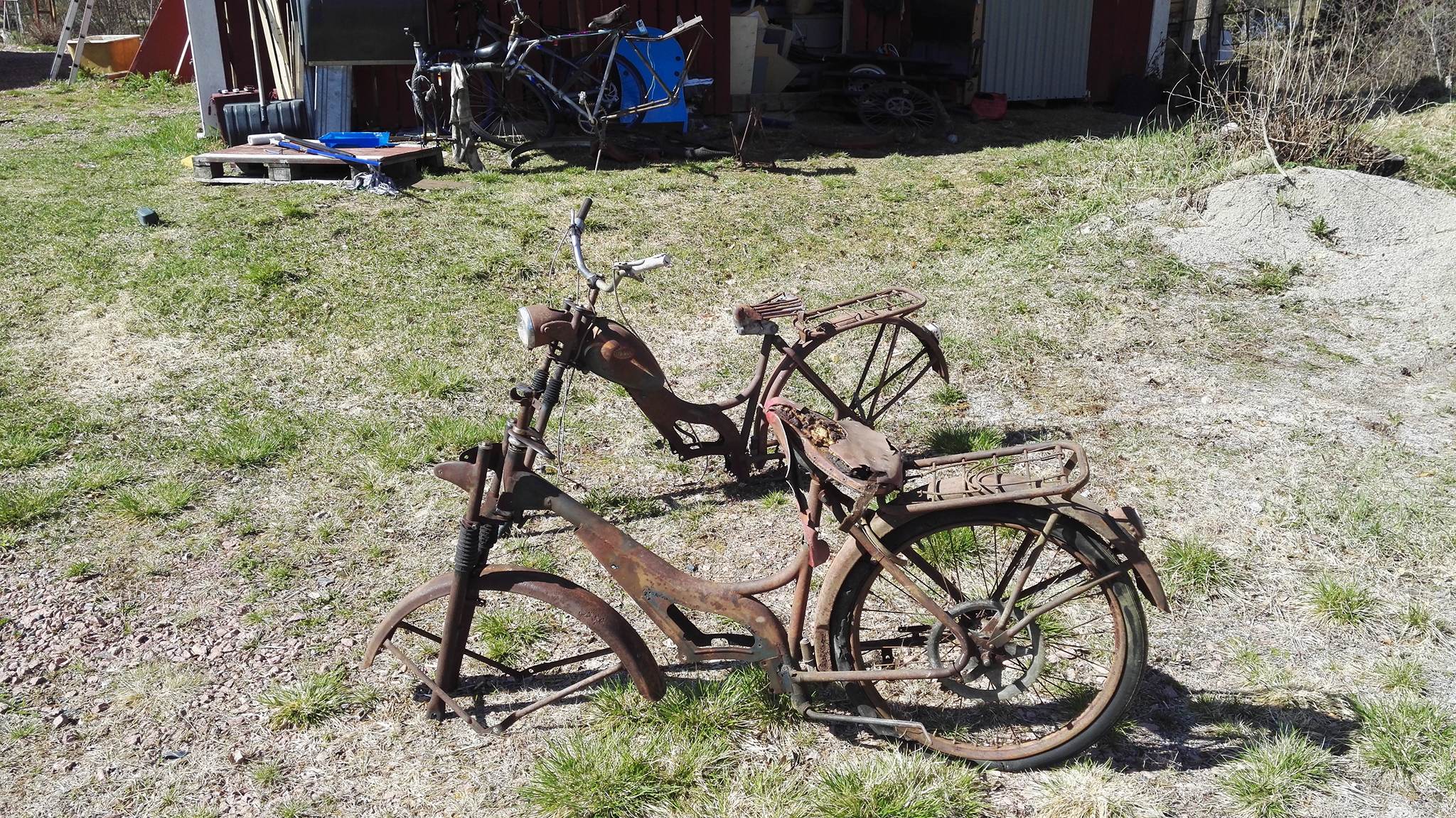

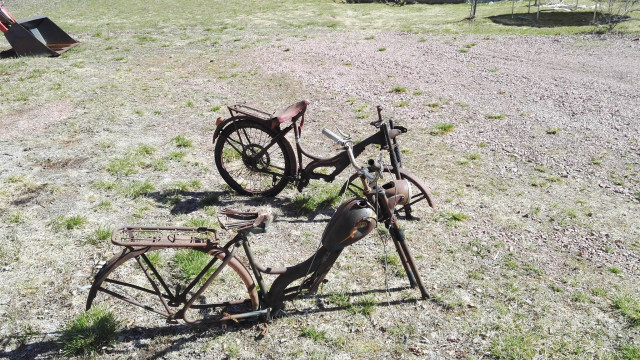

Hej, är det m32or jag har? Vad är skillnaden mellan m30 och m32? Kan det tänkas vara en 1953a?
Ilo fp50 på båda:)
Tobbe
Re: M30 eller M32, monark?
Titta under tanken! de tidiga hade luftfilter med spjäll där, sedan kom kallstart i förgasarn med spak på styret
Andra skillnader är mindre pakethållare och en lös brygga som håller framskärmen.
Randningen på tanken var mer lik den på de äldre motorcyklarna
http://mo-ped.se/m52m30.htm" onclick="window.open(this.href);return false;
http://mo-ped.se/m53mont.htm" onclick="window.open(this.href);return false;
Dina ser ut att vara nyare så jag vågar säga M 32 precis som min
