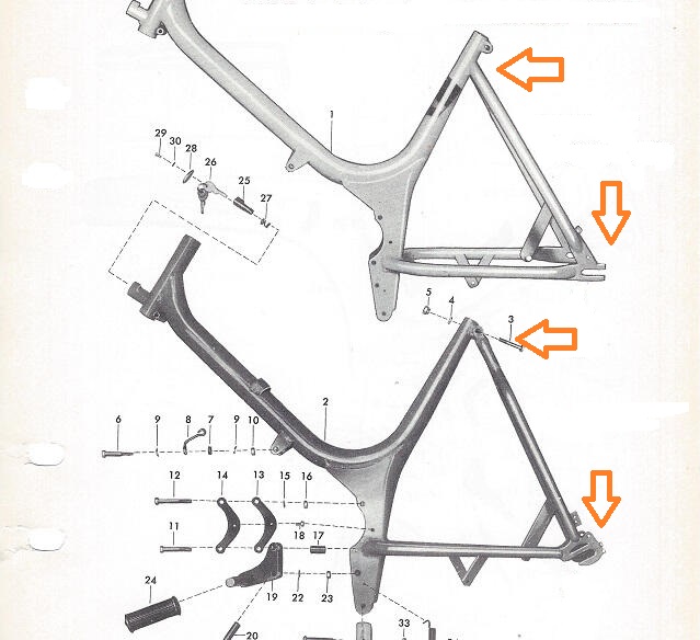

Re: Fet stummis
Det korrekta namnet är brux..
Fetbrux har som namnet antyder en kraftigare ram där framför allt bakramen är betydligt kraftigare, även det nedre styrlagret är av en större model med fler kulor för att ta upp kraften av tung last på lasthållaren fram.
Har man inte måttband eller ögonmått med sig så syns det lättast att på Fetbrux skjuter man in hjulaxeln bakifrån typ MC och på Klenbrux framifrån typ cykel.
Fetbruxar är tex senare versioner av 1142 och den ikoniska 1159 (det är den som posten, televerket och militären använde).
Dock får man inte under några omständigheter förväxla med den mindre citymopeden 1237 som har en liknande bakram men är betydligt mindre.

Är bara bakramen svetsad och du har hjulinfästningen bakifrån så kör. Men var vaksam så du inte trillar på en 1237 som är något mindre och inte kan härbärgera 19"-hjul.

Nä de klena har en gemensam skruv för sadeln och de övre benen i bakramen. Så kan man ju inte ha det.

Det var jag faktiskt inte, men på min senaste fick jag knacka in en ny lagerskål från nån gammal cykel för att få det att lire med gaffeln.
Fast å andra sidan är ju varken gaffel eller ram från en riktig Fetbrux.
