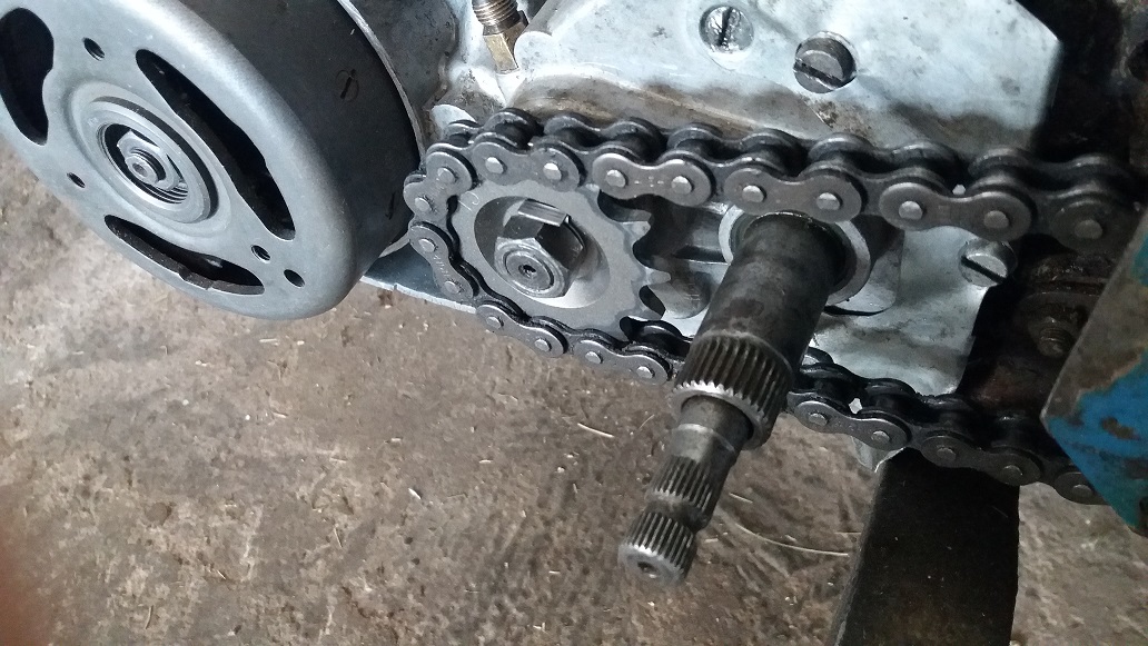

Jag har ett litet besynnerligt problem, jag får inte på kicken på axeln. Den "når" helt enkelt inte in över axeln när den är monterad i kåpan.
Jag körde med denna motor i fjol, med samma kåpa och kick så det hela var väldig förbryllande när jag skulle montera dit kåpan och dra igång motorn och det inte alls passade. Det är precis som om axeln har flyttats sig in någon centimeter, något som i praktiken ska vara omöjligt antar jag. Jag är novis när det kommer till motorer och har aldrig klyvt/öppnat en zundapp motor. Hjälp mig förstå vad som kan ha hänt?
Tack på förhand.

Det se ut som att kickaxeln sitter för långt in i motorn. I andra änden på axeln är den lagrad med en bronsbussning som troligen har skjutits till höger när kåpan har monterats så att axeln har flyttat sig. Om du drar axeln ut och in ska den ha ett spel på knappt en halv millimeter och den där går nog att flytta mycket mer gissar jag.
Eventuellt kan någon ha missat att sätta dit en shimsbricka i högra änden på axeln och då finns det ingen stopp som hindrar att bussningen flyttas om den inte sitter hårt när kåpan sätts på.

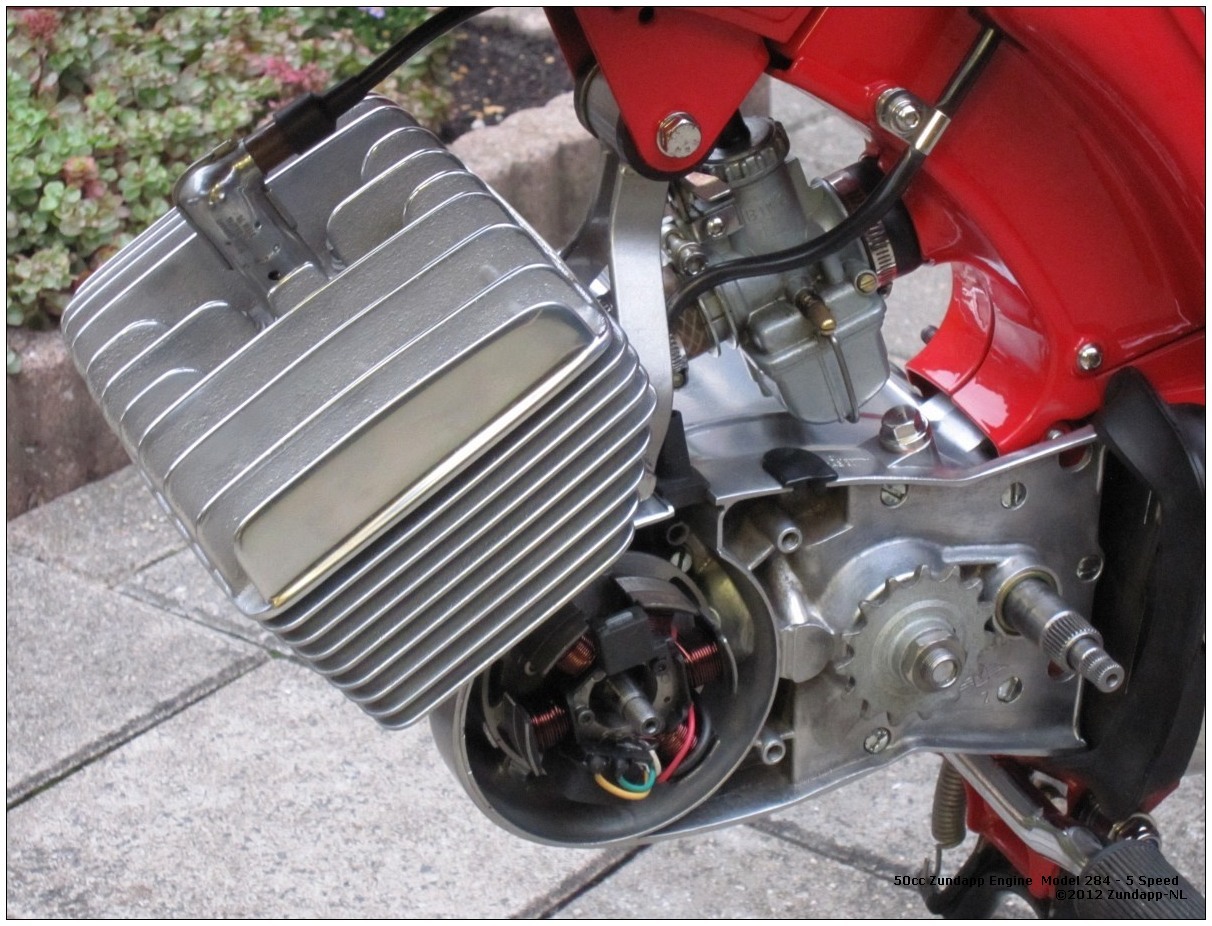

På bilden ser du ett mer normalt förhållande mellan kick- och växelaxeln.
