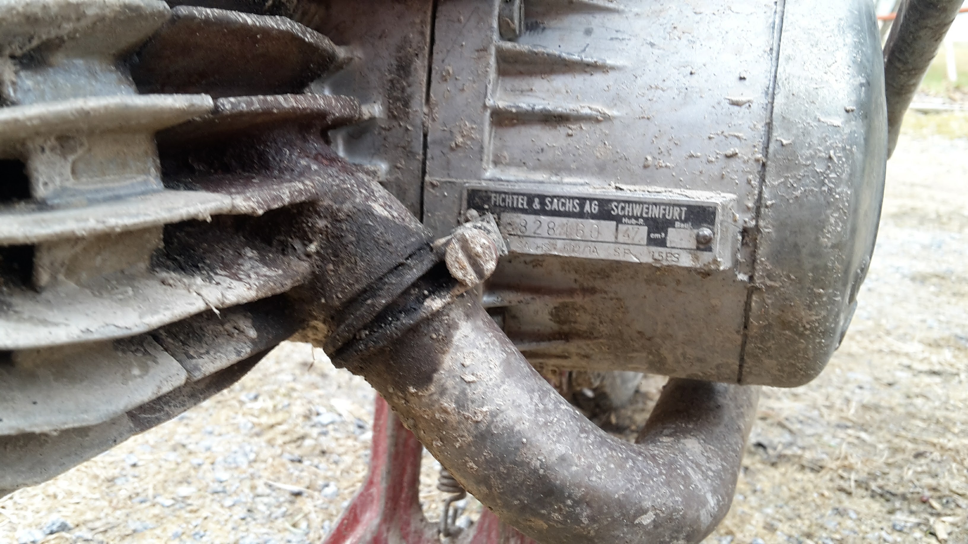

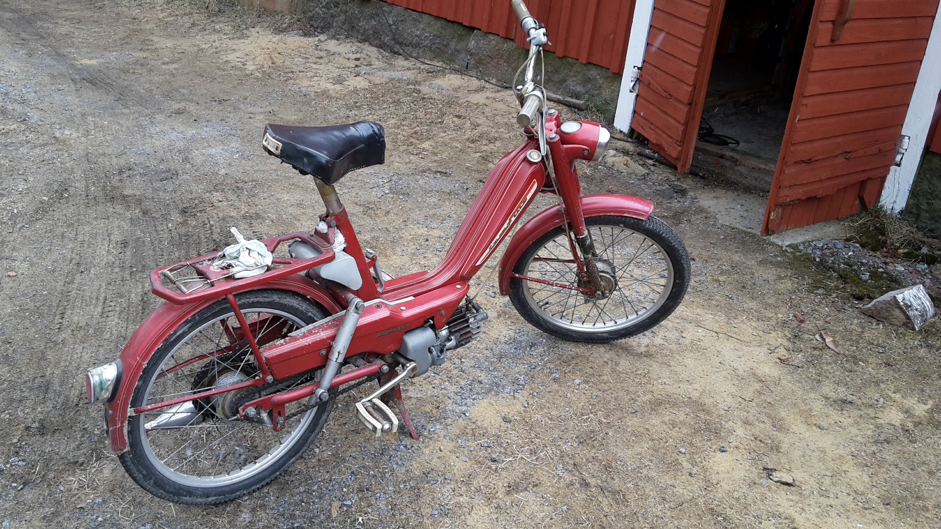

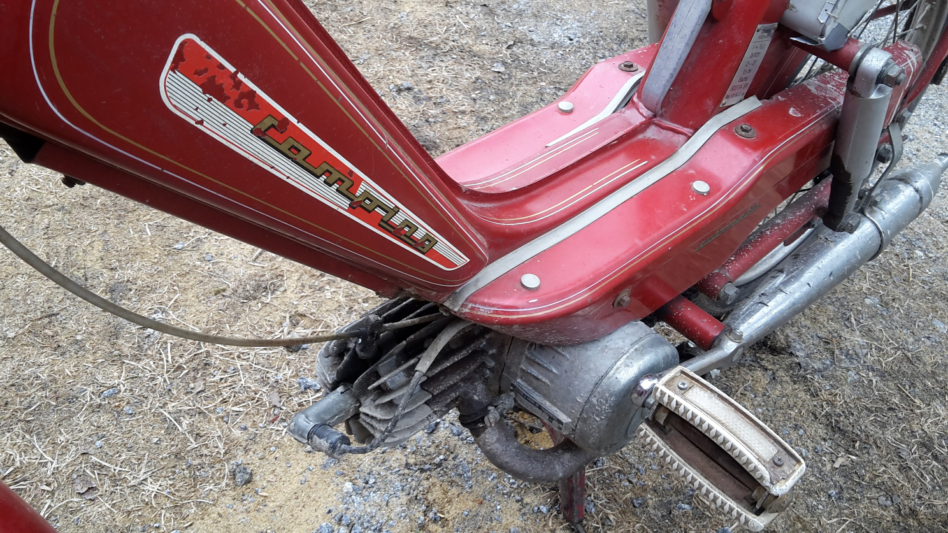

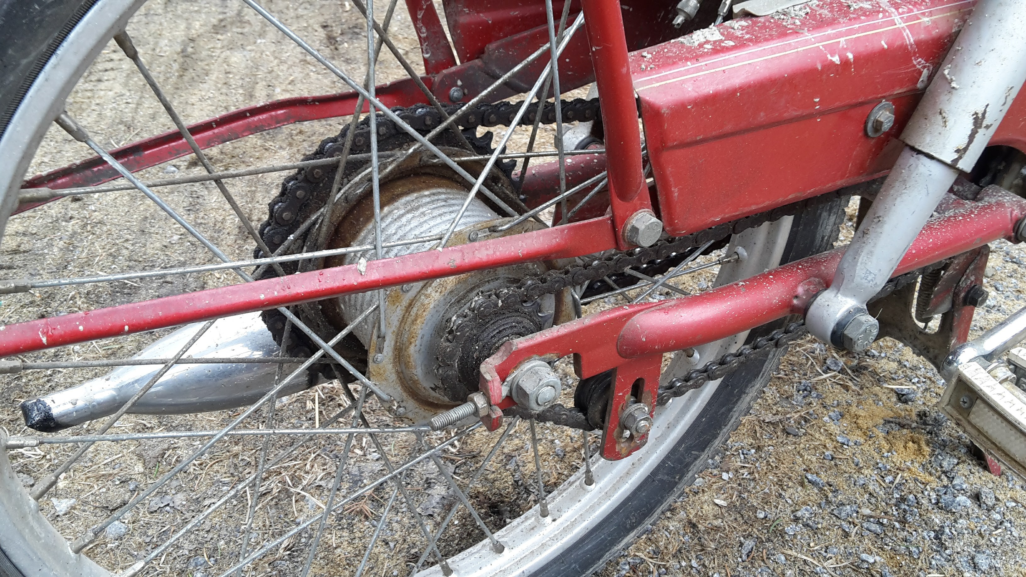

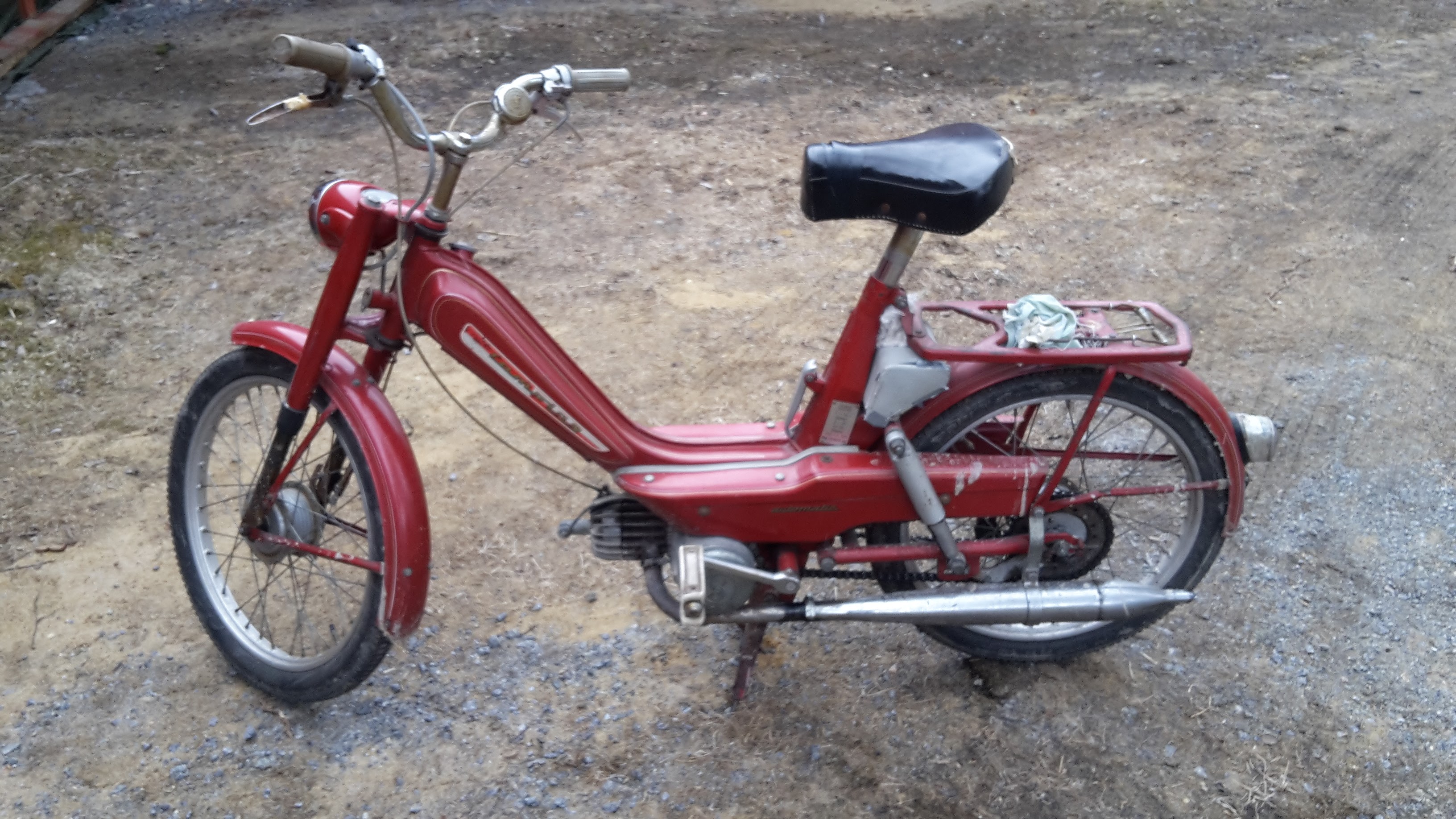

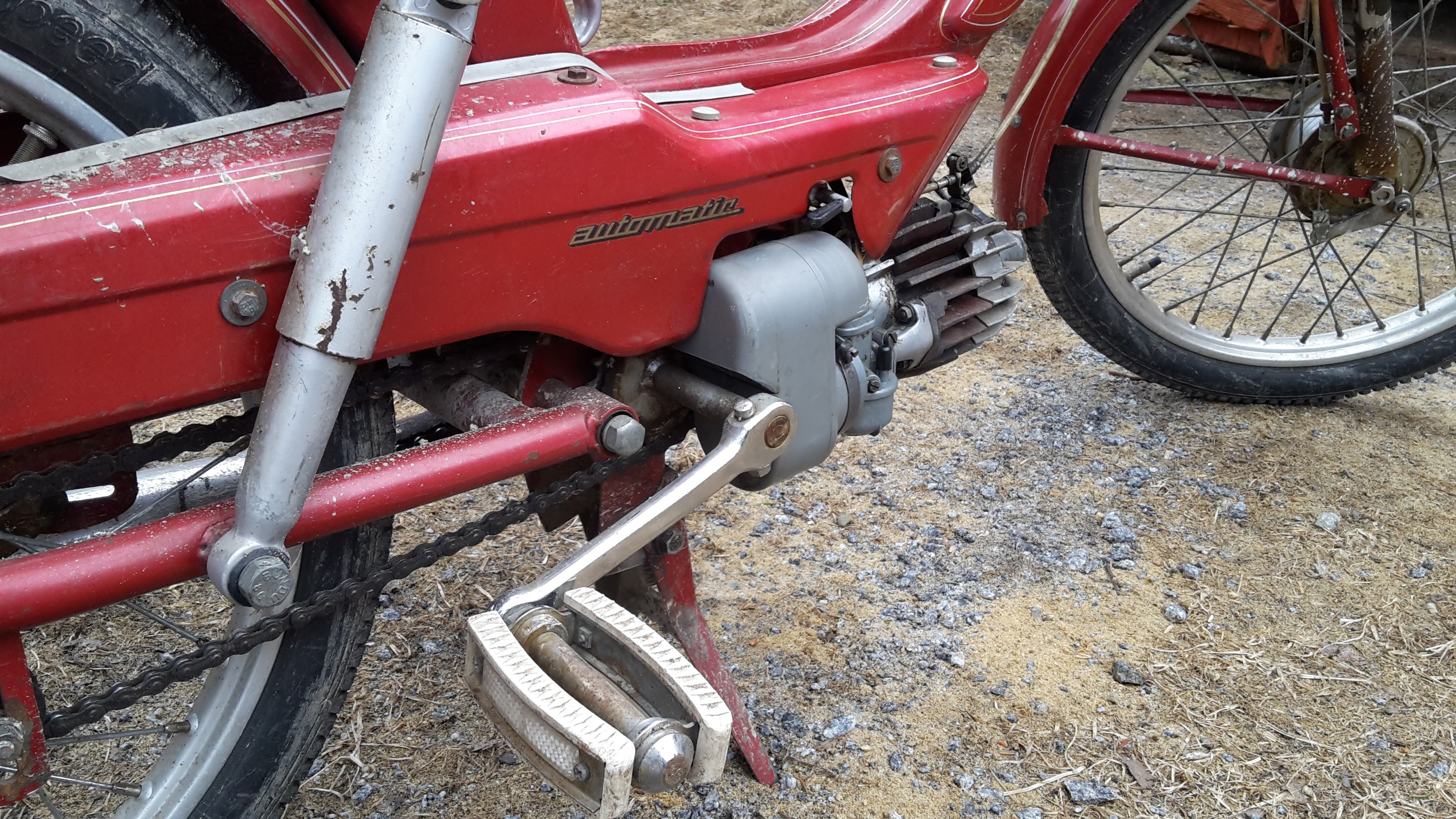

Jag blev plötsligt ägare av en gammal trampmoped som jag gärna vill veta mer om, årsmodell t.ex., se bilder.
Mopeden är automatväxlad. Märket är Camping, såvitt jag förstår, och motorn är en Sachs. Kanske någon vänlig själ kan hjälpa mig med mer info om detta ekipage?

Riktigt frän! Har aldrig sett en Camping-märkt moped förut.
Det är en så kallad "dekaltrimmad" Rex miniped. Se bilder här: http://www.tradera.com/item/100701/2801 ... -item-main" onclick="window.open(this.href);return false;
Vem som köpte in Rexar och märkte dem Camping vet jag faktiskt inte, men det var inte ovanligt att mindre företag köpte in från större tillverkare.

Ser nu att din Camping har stötdämpare vilket Minipeden inte har. Undra om det är Rex som köpt in camping från annat land? Att motorn är på 1,5 hk vittnar om det.

Motorn är en sachs 502/1 AS och den satt även på MCB 1238 åren 1968-1971 (med 1 hk) och jag misstänker att din Camping kan vara tillverkad under denna tid också. Här finns sprängskisser: http://www.raketsport.com/sachs_5021as.htm" onclick="window.open(this.href);return false; och handbok har jag att skicka via dropbox om du har konto där.

Bra TM, inget att be om ursäkt för. Klart det är en KTM, men kul att veta att Camping var den finska versionen av Rex

Jag ber om ursäkt av T M ifall jag kunde ha hittat allt detta på Google själv, men jag kammade dessvärre noll. Mopeden finns i Finland så förklaringen i din första länk "Camping was a trade name which the Finnish retailing conglomerate Kesko used with the mopeds it sold. Originally Camping mopeds were made by Pyrkijä, later by Monark before changing back to Pyrkijäs. From 1967 onwards Campings were made by KTM and were equipped with a two-stroke Sachs 50/2 MA engine." reder ut saker och ting.
Mopeden är alltså en KTM Hobby I Automatic om jag förstår det rätt. Årsmodellen är svårare att exakt bestämma, men som Jossan skrev att motorn är en "sachs 502/1 AS och den satt även på MCB 1238 åren 1968-1971" torde den vara tillverkad kring 1968-1969 ifall Hobby II introducerades 1970 enligt https://blog.ktm.com/inthisyear1974-sal ... ble-price/.

Den måste gå ganska fint med 1,5 hk. Jag har en svenskversion på 1hk och jag upplever den motorn som stark i backar.
