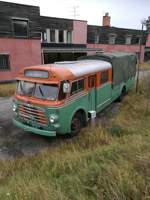

En buss i kombination med en lastbil kallas allmänt Skvader, ordet Skvader i sin ursprungliga form är äldre än bilsorten skvader det är ett hittepå ord som kom till vid ett konstnärsjippo i Sundsvall en person sa sig ha skjutit ett djur som var en korsning mellan en fågel och en hare, det uppstoppade djuret var ju varken eller och ett namn tycktes vara av nöden, så ett förslag att kalla den skvader anammades av alla och en var.
Nu när transporter med kombinations fordon var vanliga i norrland blev det ett lämpligt namn.

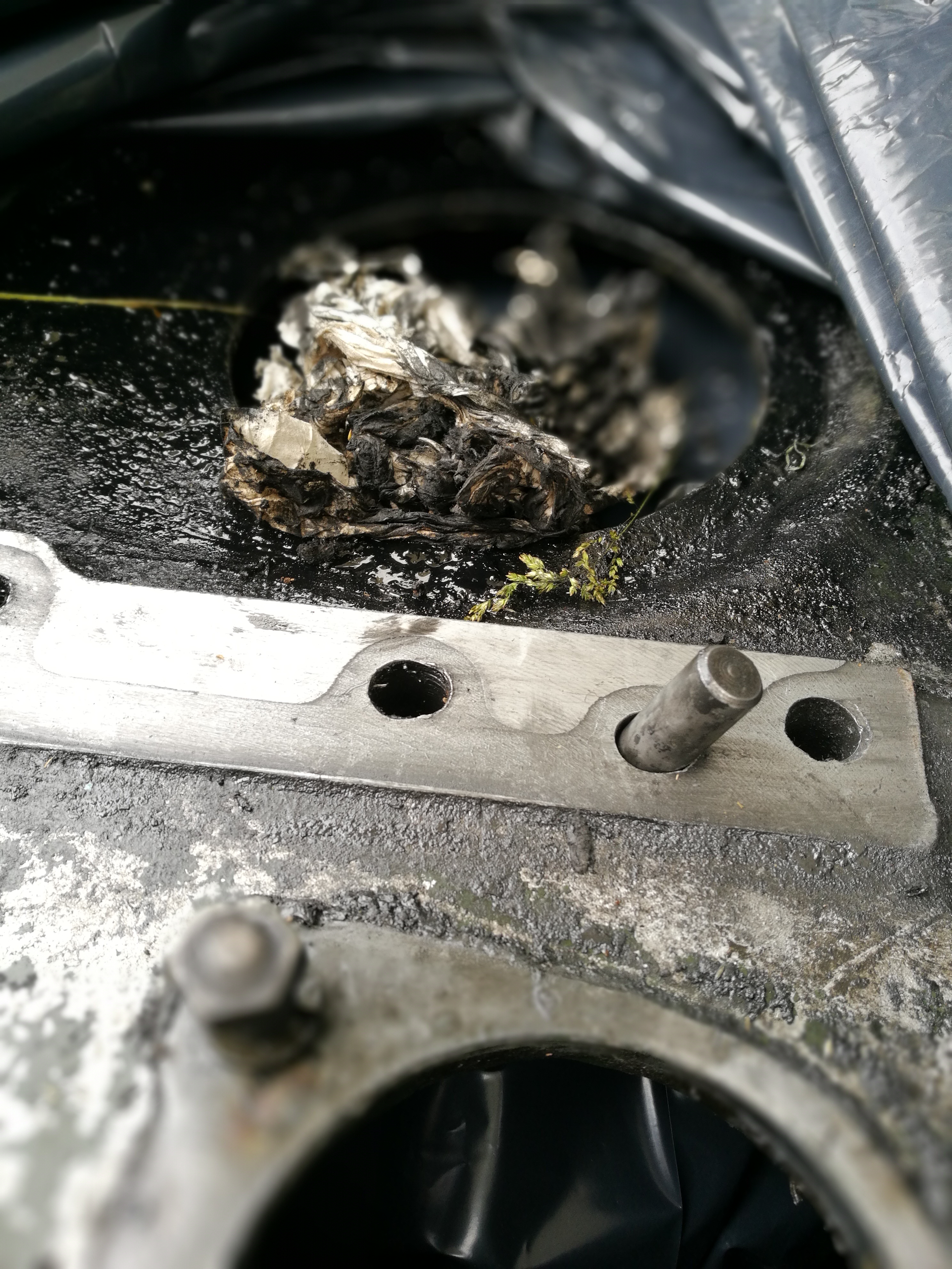

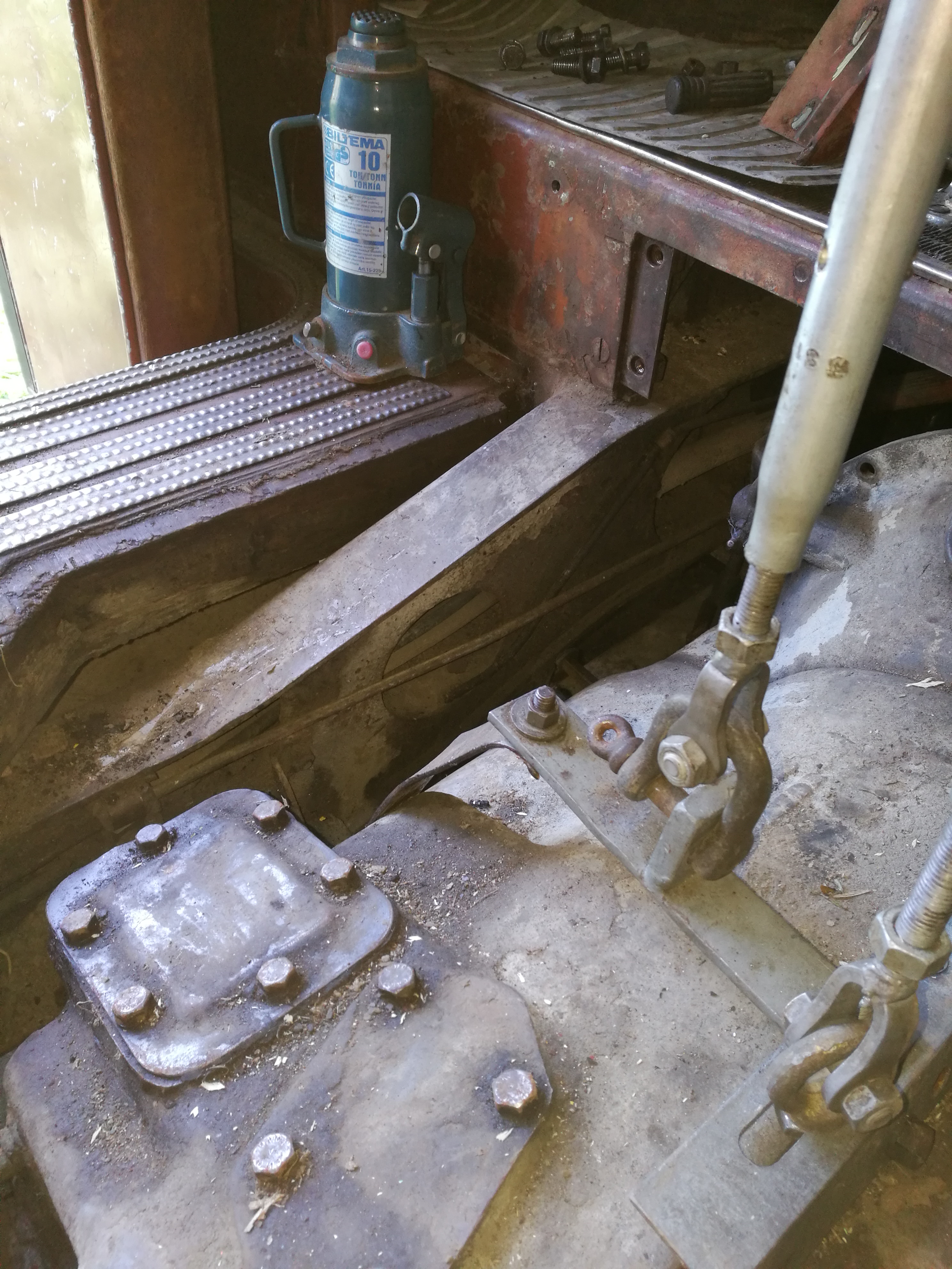

Är ägare till ett sånt fordon av 1954 årsmodell och de har varit bekymmer med att få lamellerna att hålla de har velat spricka sönder bara efter några hundra tals mil det är stål cetrumet som fått sprickor och till slut har lamellen fallit sönder.
Felet är nu inringat och det är kåpan som varit lös så styrstiften mellan motorn och kåpan har bänt upp ovala hål
alltså ja behöver en ersättnings kåpa till en Volvo buss med motor D67 men kåpor till både äldre och nyare än 1954 går bra.

Är det inte enklare att fräsa upp hålen så de blir runda igen och använda större styrstift? Alternativt svetsa igen hålen och fräsa nya, hålen i motorblocket bör ju också glappat upp så bara byta kåpan lär väl inte räcka.

En bild på skvadern vore intressant.

HSE stiften i motorblocket har klarat sig bra Gjutjärn typ, men kåpan av aluminium gav ju vika. Jo det är klart att det går att mäta upp och åtgärda men om man inte gör det själv, då vill man helst hitta en och det är precis vad som hänt också, i Ö- vik hos Kebbe fanns det en som satt på en slutkörd motor och som nu degraderats till reservdelsdonator, Heja heja för de som spar,och som dessutom delar med sig. Den har varit i ett tredelägarskap ( jag och två andra stollar) och den tjänat som vår marknadsbil de senaste 22 åren. Men har inte visat sig på go-sidan och det tror jag det ingen har lagt märke till att kåpan var loss ,så lamell efter lamell ersattes, men nu vid sista bytet var huven avtagen inne i bussen och när jag startade hade jag av en tillfällighet blicken riktad mod skarven mellan kåpan och motorn. det kändes bra att få förklaringen till detta ständiga krångel. Har precis köpt ut mina vänner som valt att kliva av och en av anledningarna är nog detta med det ständiga lamell haverierna Det som normalt bör hålla 25 tusen mil har vi fått åtgärda nu för sjätte gången på mindre total körsträcka än två tusen mil. Hade ingen bild till hands , endast på växellådan Ska ordna en till ett annat tillfälle. Men der är den Gröna som stått på Falumarknaden i 20 års tid

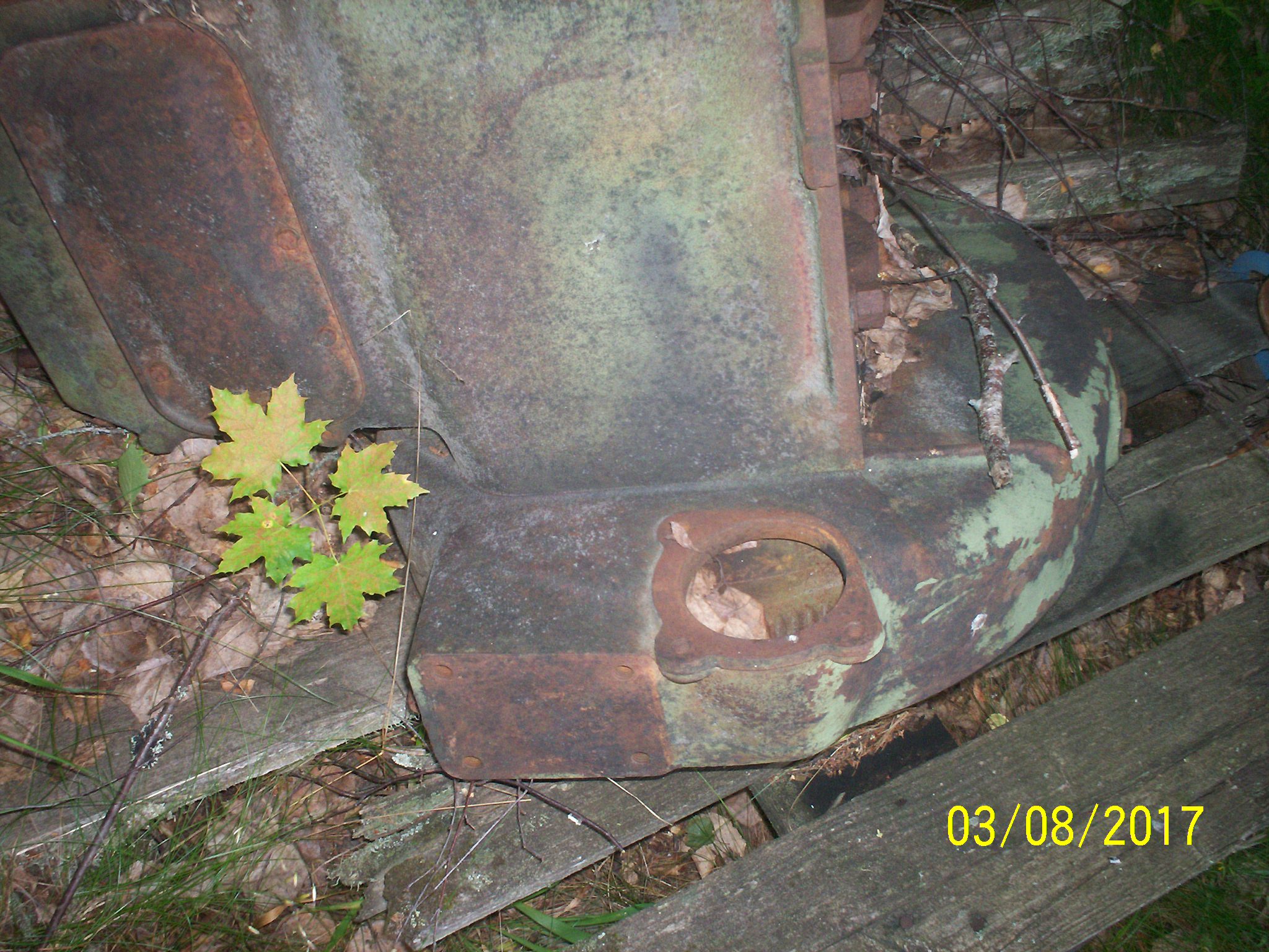

kan den här passa?
kommer från en TGLB 938 -56a

Ser man på vad du hittat. Tackar för att du bryr dig, det gör alltid skillnad. Kåpan på bilden är av en annan sort än den jag behöver. Den som jag sökte ska vara av aluminium ,den här verkar vara av Gjutjärn ? Hålet för startmotorn ska ligga mitt för den plana ytan som utgör höger motorfäste. På lastbils motorn sitter det en liknande kåpa som din. Det fordon som haft den låda du visar, har haft föraren vid sin sida, och de gamla frontmotorbussarna hade lådan ganska långt bakom föraren, växelspaken var därför försedd med en fjärrmanöver bakåt, och av den anledningen är det olika kåpor på bussar och lastbilar.

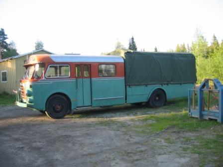

Har nu ett par bilder som de önskades
- Bilagor
- GetFileAttachment.jpg (21.22 KiB) Visad 8468 gånger

Inte det vackraste ombygget direkt. Men säkert praktiskt för sitt ändamål på den tiden. Roligt att några bevaras till eftervården. Känns som det inte var länge sedan alls som högertrafiken kom och massor av bussar slogs ut för att de plötsligt hade dörrarna på fel sida
Volvo och Scania måste tjänat en slant på bussbehovet som uppstod...
Re: Sväghjulskåpa till Volvo D67A
Ja skönheten kan man väl ha vissa synpunkter på, men det var ett nyttofordon . Det är ju inget ombygge utan Volvo gjorde Chassit med Hjul och motor sedan tog karossören Katrineholm karosserifabrik hand om detta och byggde efter kund önskemål.
Om de var få passagerare kunde de ta mer last men under 9 passagerare sträckte man sig aldrig, för då blev de lastbil denna var ursprungligen för 14 passagerare jämte 2810 kilo Gods max last 4530 Kg Det finne ju några kvar men många är det inte.

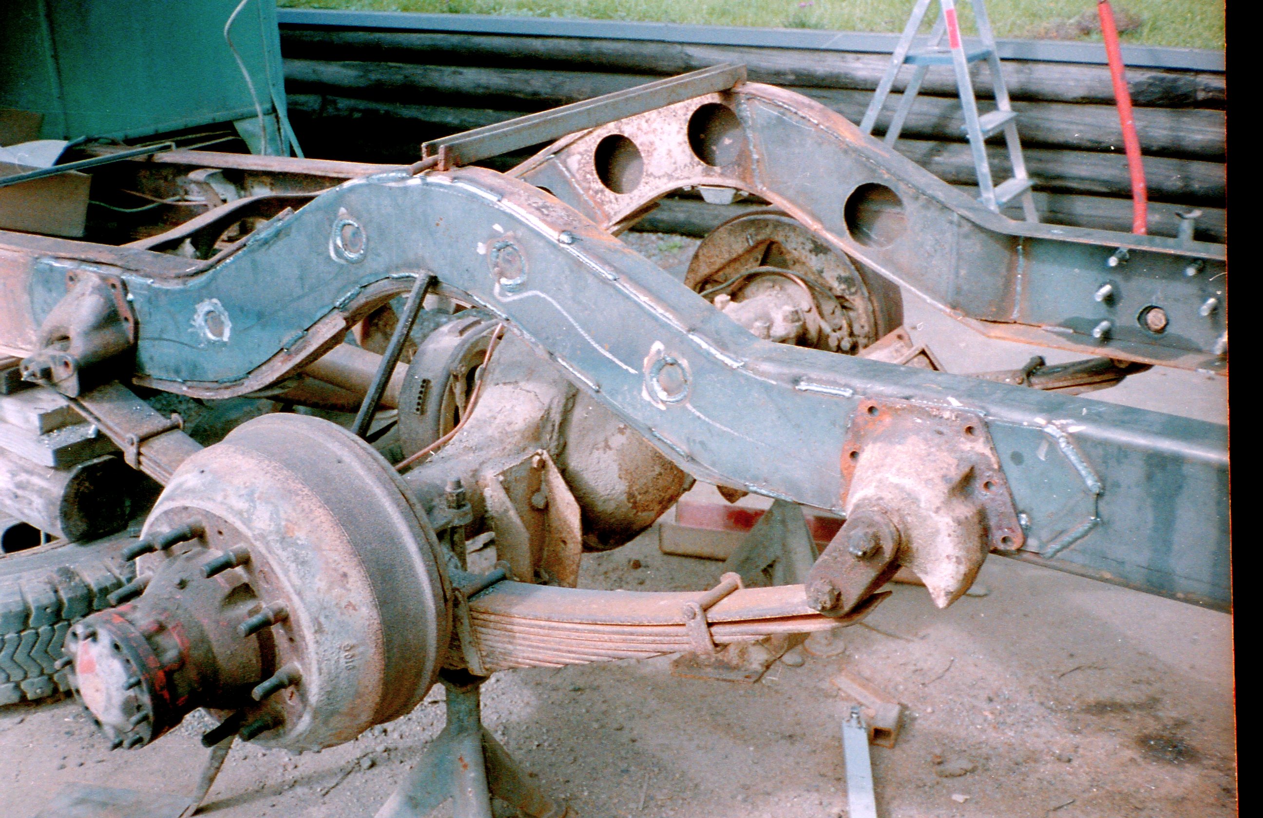

Jag jobbade på Volvo lastvagnar som justerare ( det är killarna som fixar alla fel som kontrollanterna hittar på de färdiga lastbilarna, en diger lista på sextiotalet) 1963 och kommer ihåg busschassina som kördes öppna genom Göteborg av en på vintern väl påpälsad förare som satt på en trälåda bakom ratten utan ens en vindruta som skydd
Men det var ju en senare bussgeneration med pannkaksmotor liggande mitt i ramen under bussen.

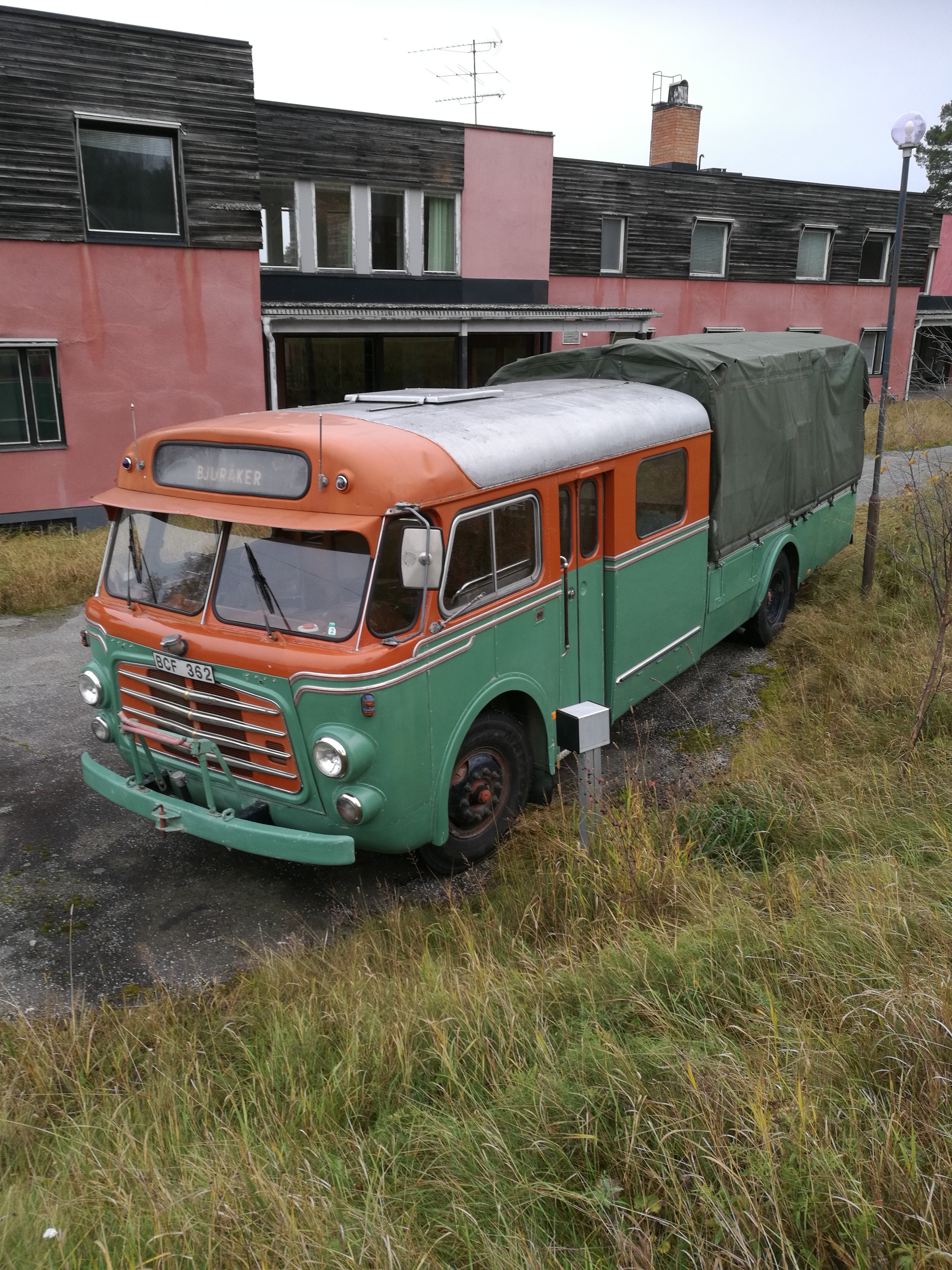

Söker en högerstyrd styrservo. Underlag av lite mjukare beskaffenhet medger inte att ratten kan rubbas vid stillastående.
Bilden blev tagen vi hemkomst efter besiktningen.
