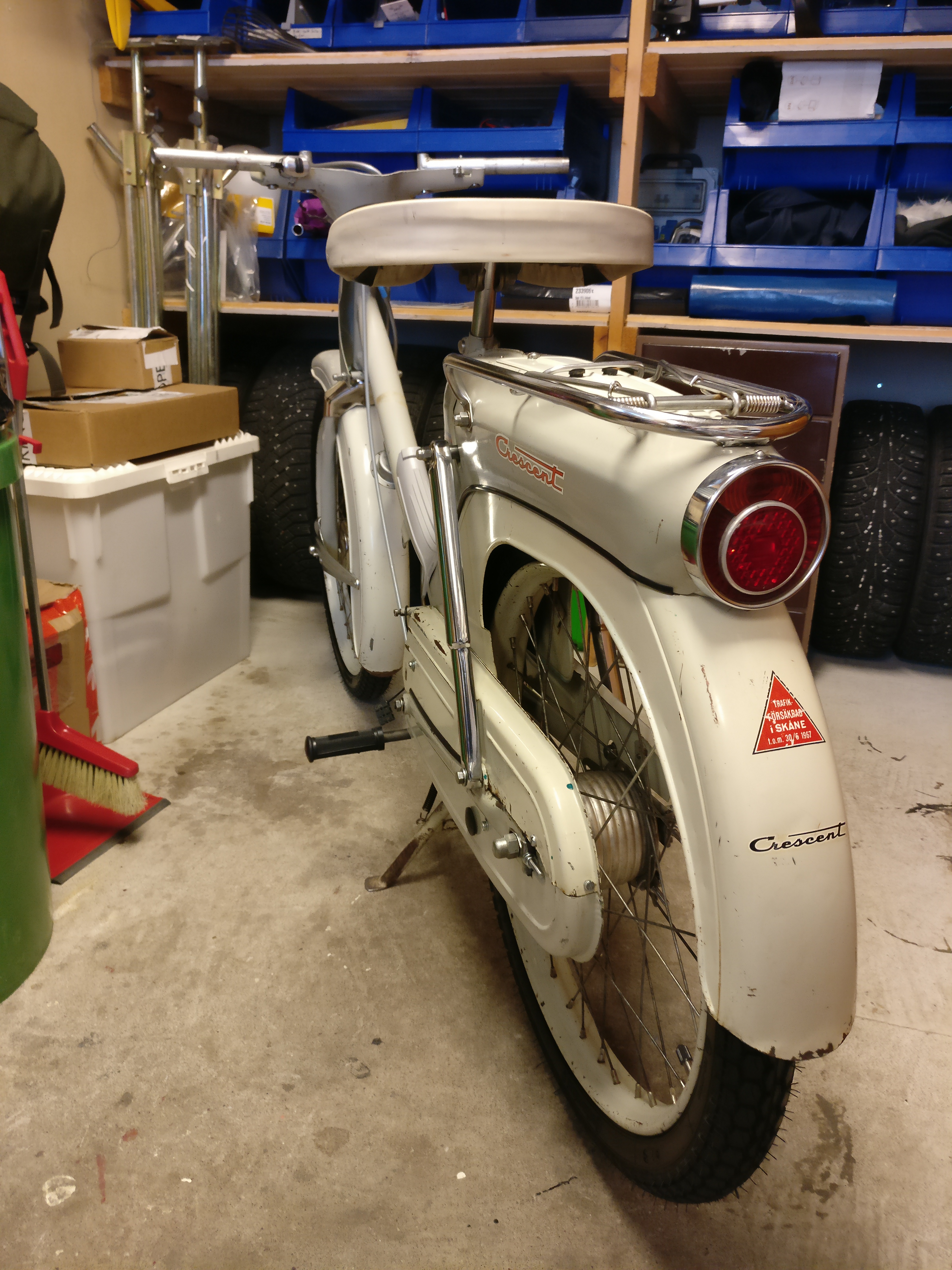

Hej. Har köpt en fin raket -61a utan motor. Jag ska ha en fotväxlad motor med liten Norsk 3,5 hk membrancylinder.
En fundering på detta är om kåporna går att få dit, eller måste man modifiera nått ?? Lägg gärna upp en bild om nån gjort samma sak.
Ni som har liknande, d.v s lite mer effekt, hur funkar kylningen, har det nypit om ni pressat för hårt el kört typ i stan med mycket stopp, typ rödljus ??
Vid pakethållaren finns 2 hål, gissar att det ska sitta nått gummistopp där, fins det att få tag i ??

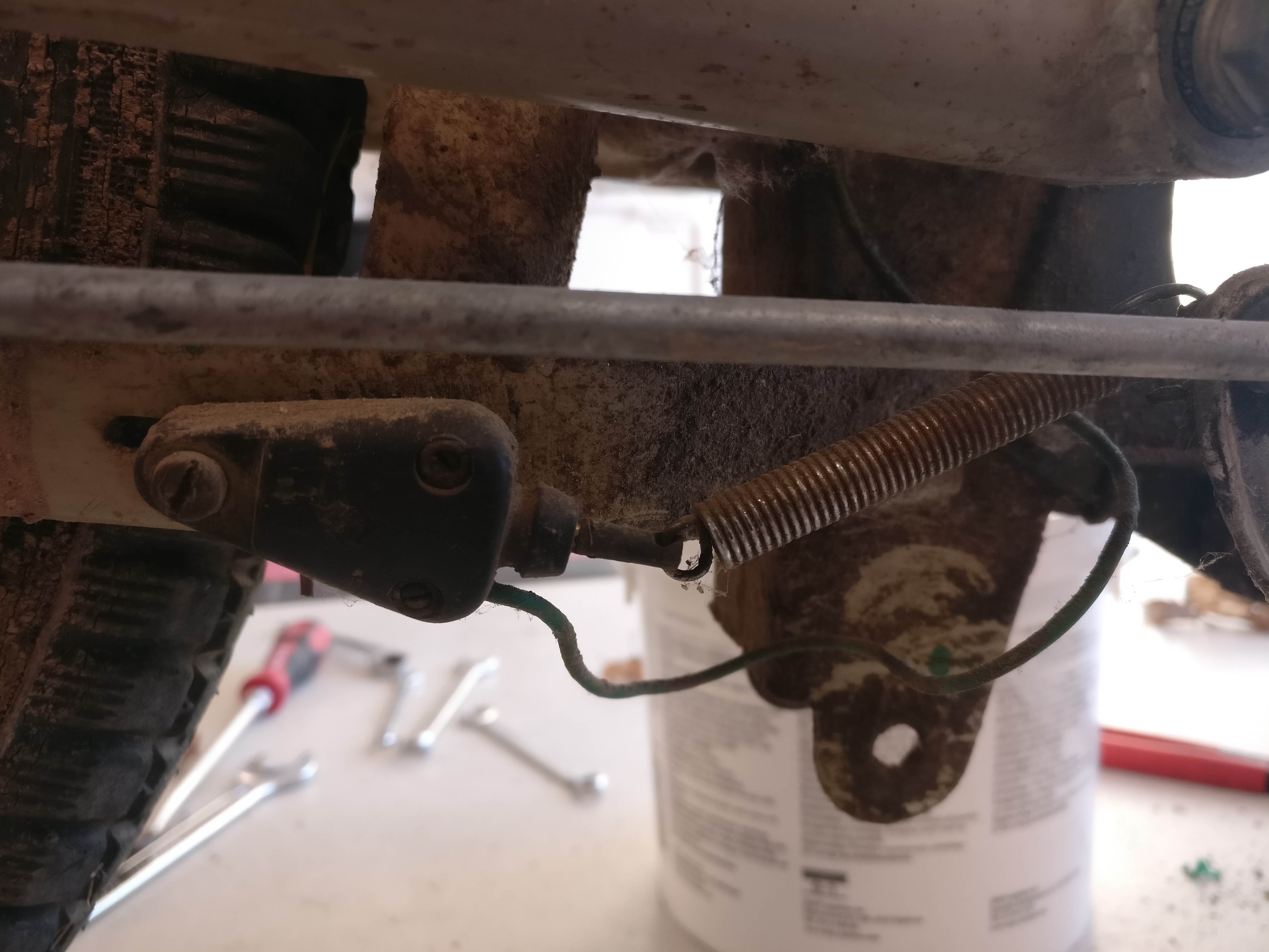

Hur set bromsljuskontakten ut, och hur ska den sitta ??

Skitig bild på kontakten men hoppas du ser. Det var under demonteringen.
Jag har (och har sett fler som har) svarta pluppar på locket. Tydligen finns större grå också. Brukar dyka upp på tradera för astronomiska fantasipriser.
