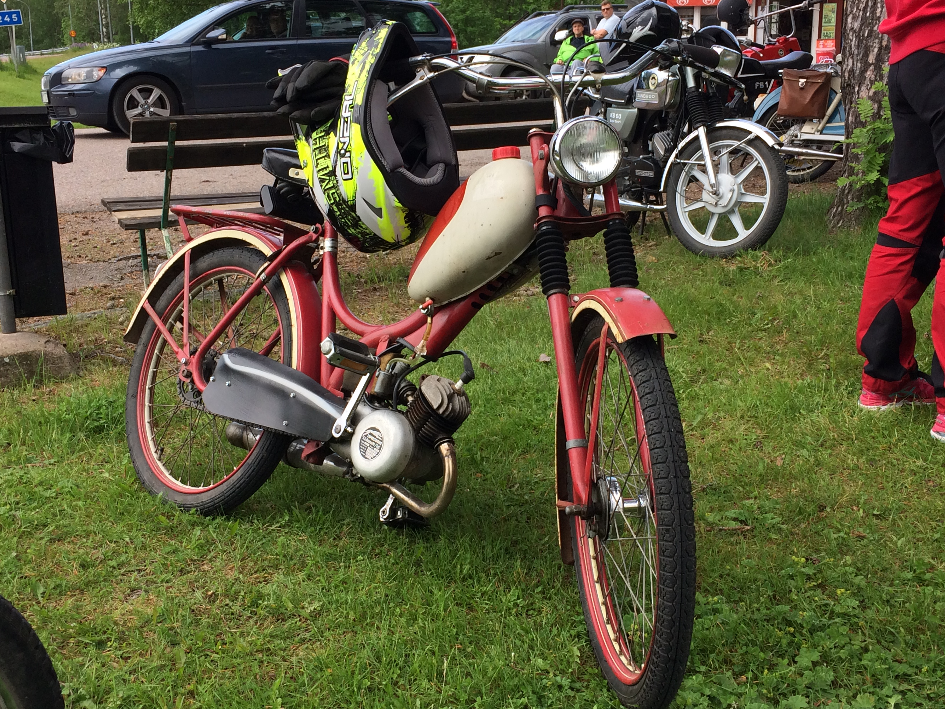

För några veckor sedan så tappade jag bakbromsen på min multi-HPD-moped som jag kallar för Örnen-Express (fast det är ytterligare 7-8 andra fabrikat på den)
Iallafall så är det ett bakhjul från en Kreidler K50 tidigt 50-tal på den som jag vänt på för att få drivning på höger sida, och bägge beläggen i bakhjulet hade tagit pension och släppt i limningen. Nu är ju Kreidler lite speciella på det mesta, så de tillverkade sina egna nav och även bromsarna.
De dumma bromsbackarna är bara 15mm breda, men en tur till Rösebäcken löste saken. Efter en stunds rotande bland diverse bromsbackar så dök det upp några med rätt bredd och nästan rätt anhåll.
Så med lite justeringar av utseendet passade de fint som snus, och jäklar i satan vilket hugg det blev i bromsarna. Jag har aldrig varit med om något liknande på ett halvnav tidigare...
Så mitt tips är att försök att få tag på helt nya bromsbackar, det är värt besväret.

Ja, det får väll bli så... Det är kanske bäst.
Go moped förresten :D trevligt stuk på den!
