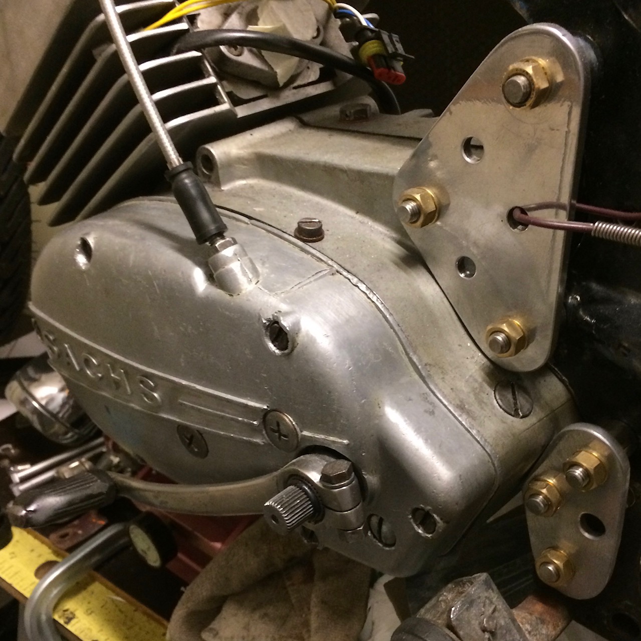

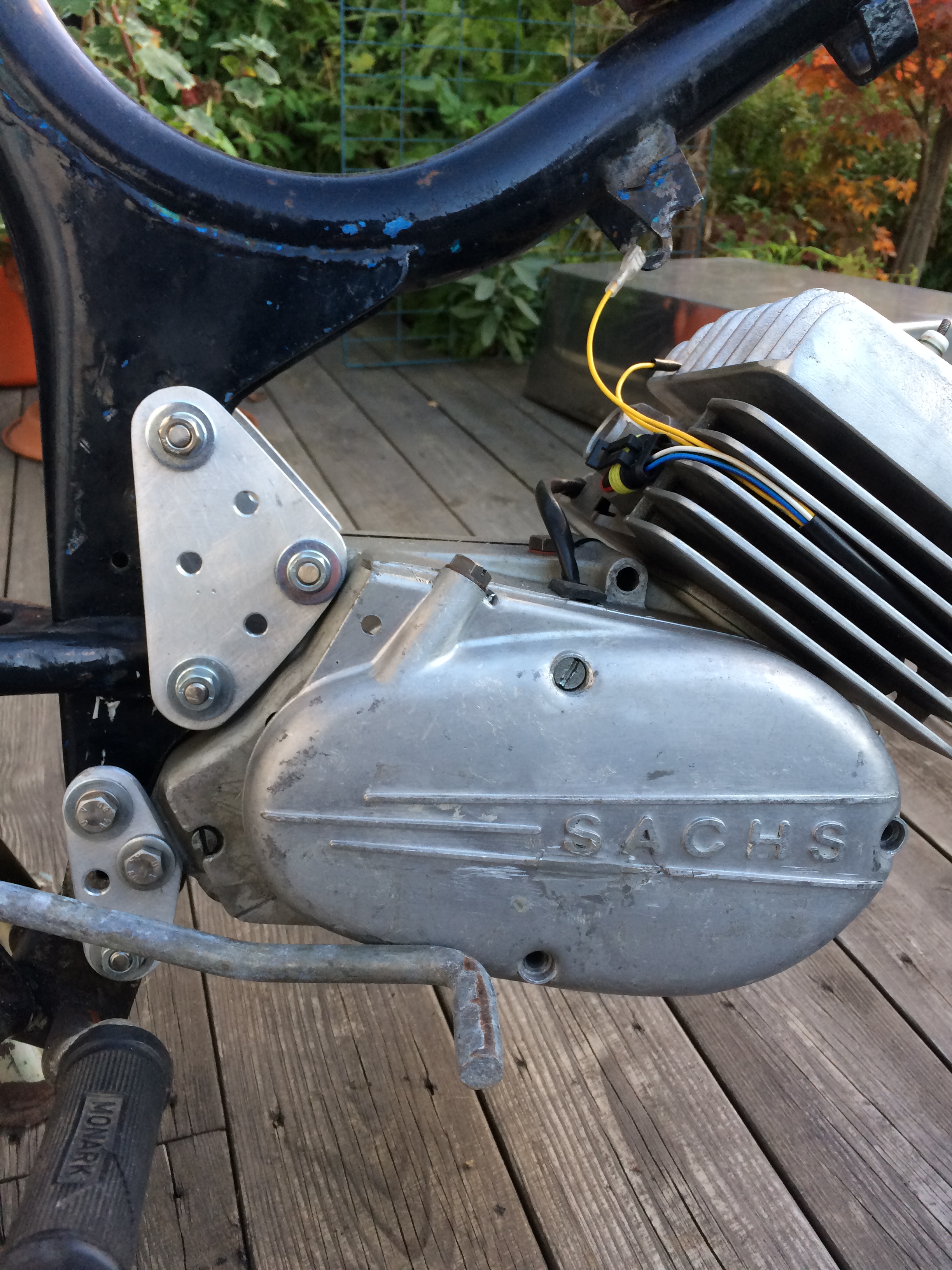

Har länge drömt om en lite snabbare Stummis (jag har haft några med Zündapp snurror på men det kändes bara fel...) och när det visade sig att det var halva priset att köpa en S-motor jämfört med en EKF så var det bara att slå till.
Det blev en lite nyare 6-vxl SW motor från Portugisen där vattenkylningen togs bort och runda kåpor monterades, nya laget och tätningar åkte på tillsammans med en 80cc cylle (kåpor, motordelar och Cylle kommer från Hillbilly här på forumet).
Just nu är det mest en mockup för att se att det passar och stuket blir rätt.
Helst skulle jag nog vilja ha 19" hjul men då jag hade hjul med bra bromsar på 17" fälgar så fick det bli så, 120 E-typ fram med 2,75" Metzler och 160mm Leleu med 3,0" Metzler bak.
Man kan nog se på bilderna att jag svetsar helst inte så det blir mycket pinnbult, adapterplattor och bandjärn :D .
Några bilder på hur det ser ut nu:

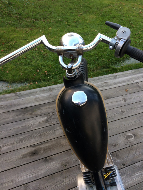

Bilden fick mig f.ö. att haja till. Min stummis som jag sålde förra året var utrustad med exakt likadan styrstolpe, styre och gashandtag som din. :)

Klart...

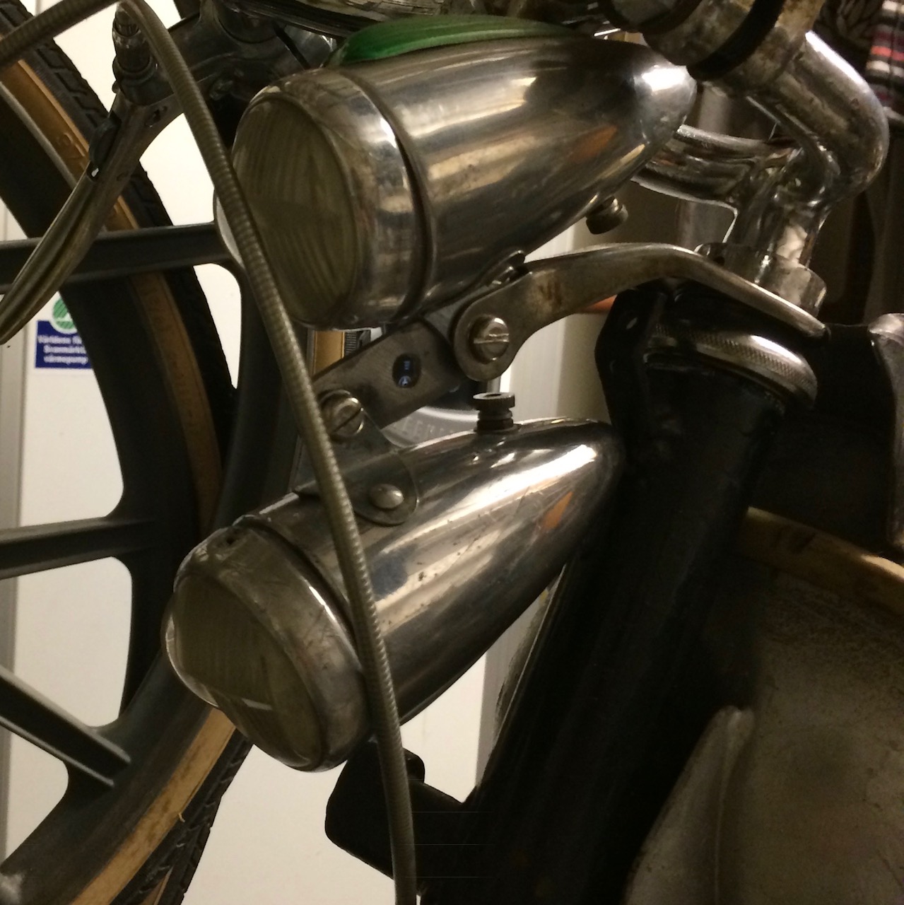

Det har inte hänt så mycket som man skulle önska, bytt fram lampan mot något ballare och pimpat med lite mässingsmuttrar på motorfästet...
Har fastnat lite i annat samt att mitt "tuffa" 160mm baknav inte passade så bra som jag önska, behöver lite svets och svarv och så...

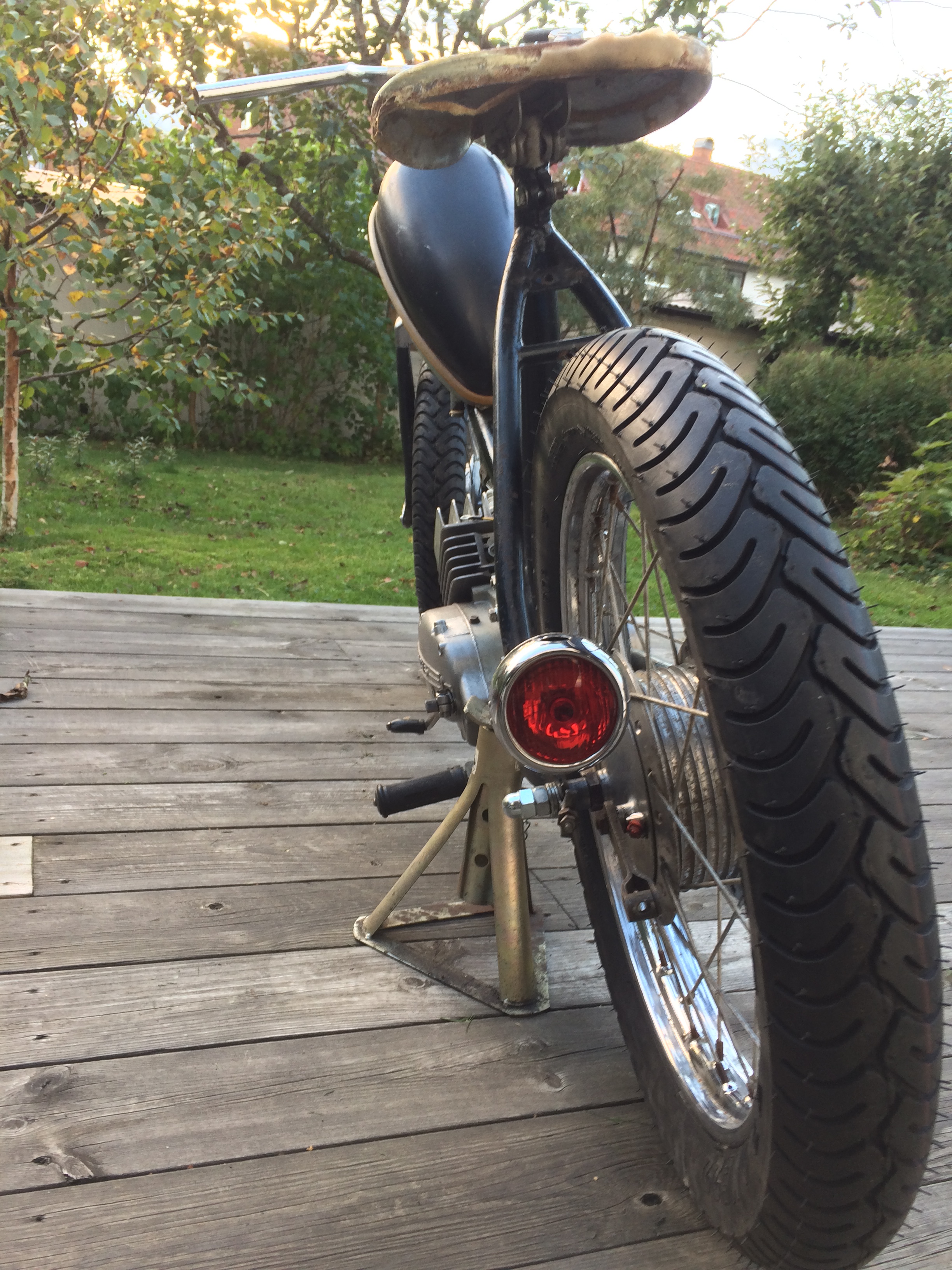

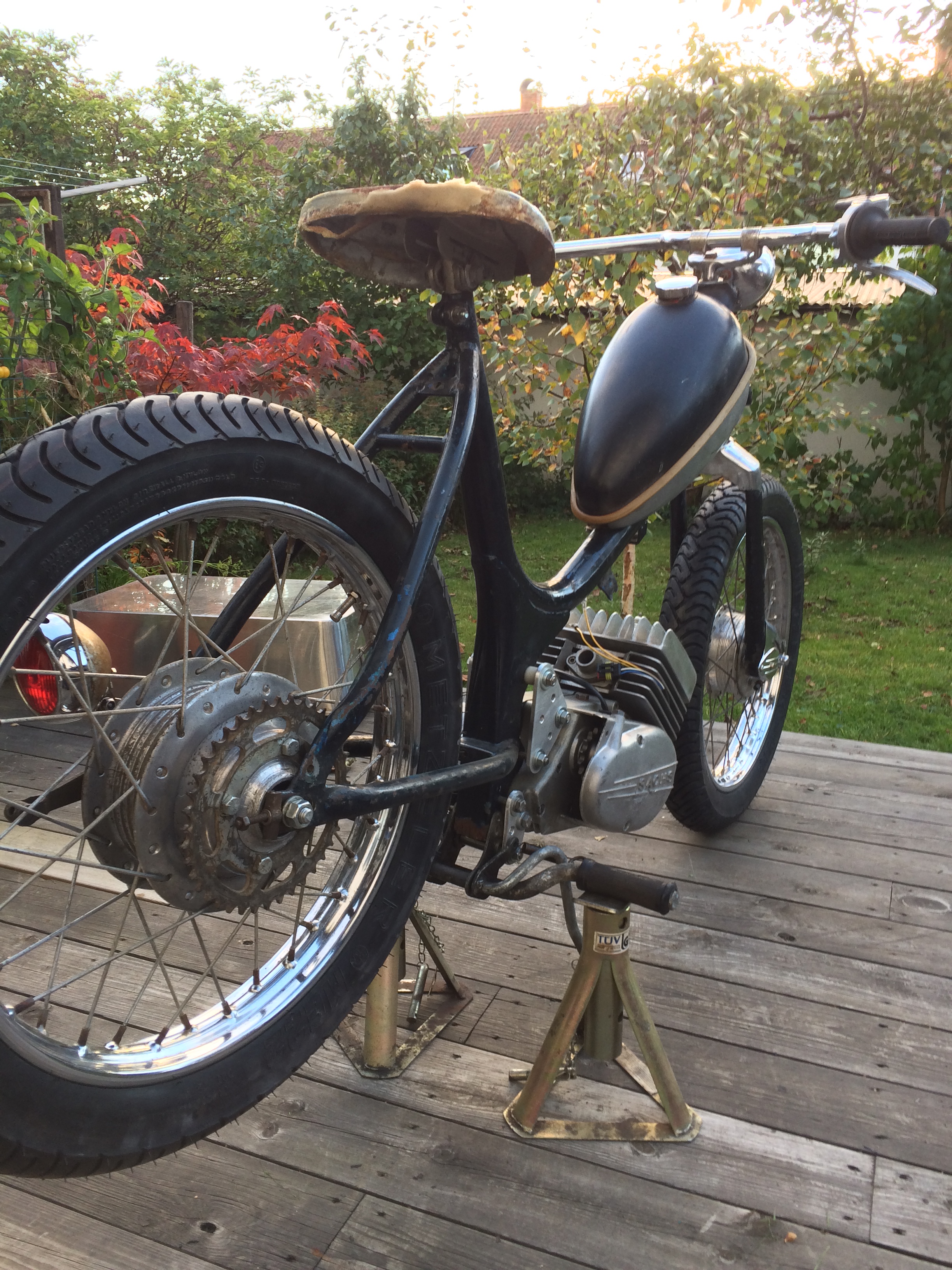

Så här drygt två år senare har jag lite sakta börjat montera ihop Bruxen till något som i vår ska vara körbart...
Kedja på höger sida gjorde att jag fick svetsa dit bromsstopp på vänstersidan och skaffa en broms med axel till rätt sida.
Avgas går ju den med på fel sida så nytt fäste bak slöjdades till och svetsades fast. Nya lager och backar på mitt nav blev det med, bra när man kommer på vad det är man har -så mycket lättare att beställa då. Navet var till en TS80 och 129,9mm.
Nästa uppdatering blir nog insug...

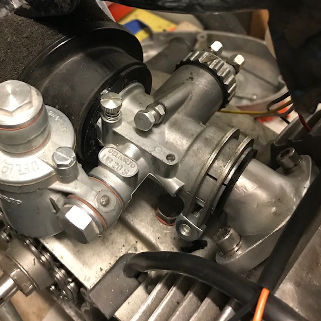

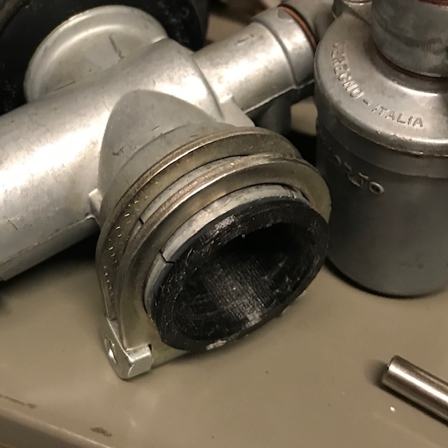

Nu har det blivit lite moderna inslag i bygget, vi har ju en 3-D skrivare på jobbet och med hjälp av lite enklare ritprogram på nätet så har två adaptrar till min 20mm Dellorto tillverkats.
Nästa grej är att gömma all elektronik som kommer med det brytarlösa tändsystemet...
