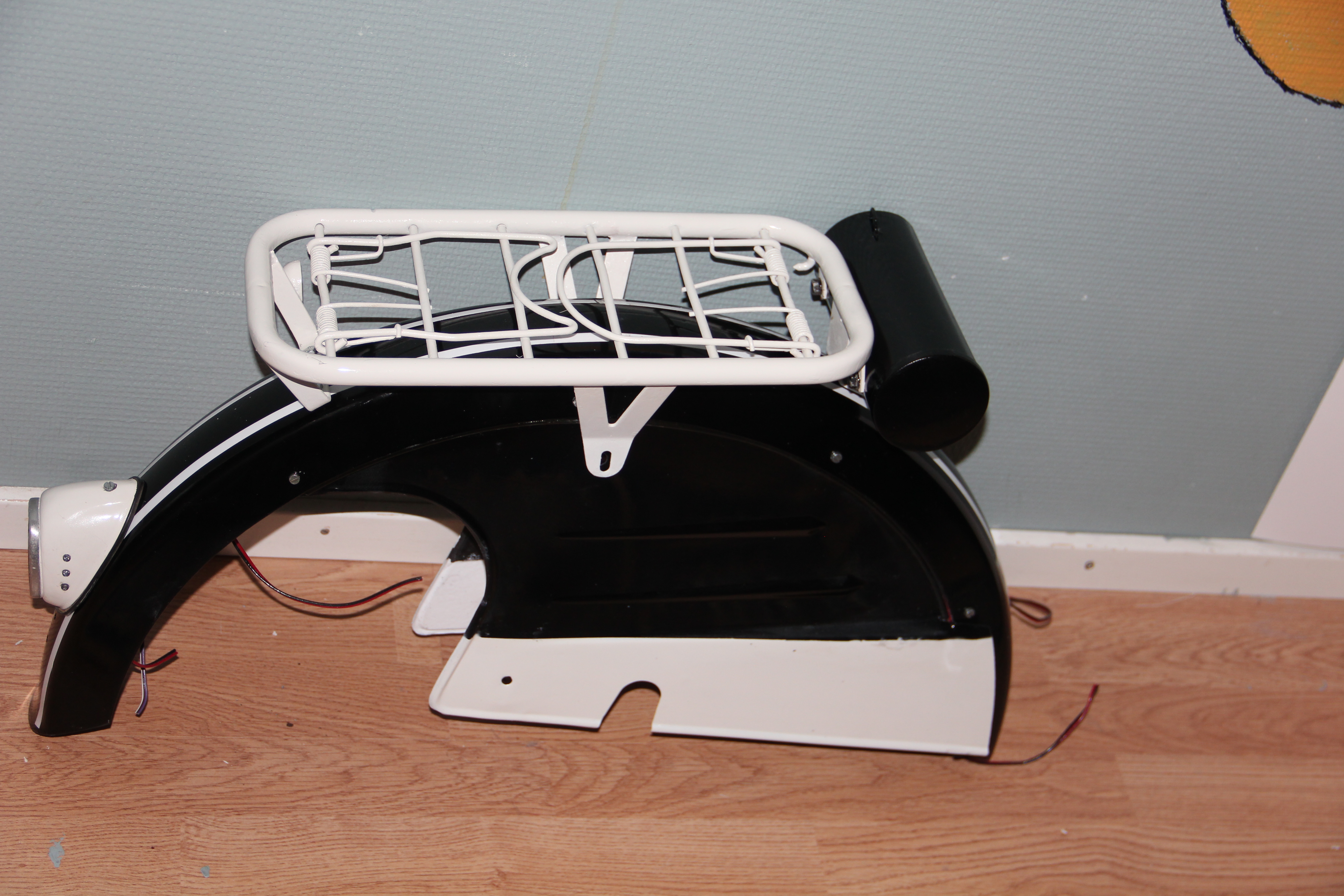

Det rör sig så sakta, har slipat av tanken och sprutat på lite färg.
Nu ett nytt problem, hopplöst att få dit ekrarna på bakhjulet, skulle vara lättare om jag fick den drevet. Nu sitter det som berget så skulle behöva någon med en bra värmare (gassvets) som kunde hjälpa mig.
Jag finns i Järfälla men åker i bland upp mot Dalarna så kan åka en sväng bara jag får hjälp att ta bort drevet.

Den ser ut att bli fin! Fint färgval, original :)

Ser lovande ut, roligt med lite äldre och ovanligare moped som får nytt liv.

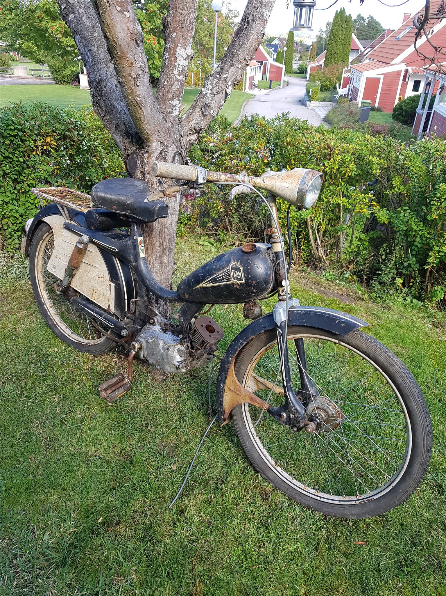

Så här såg den ut när jag köpte den.

ser bra ut med den färgsättningen ,jag skulle delat motorn och göra allt rent byta alla lager och packboxar .
