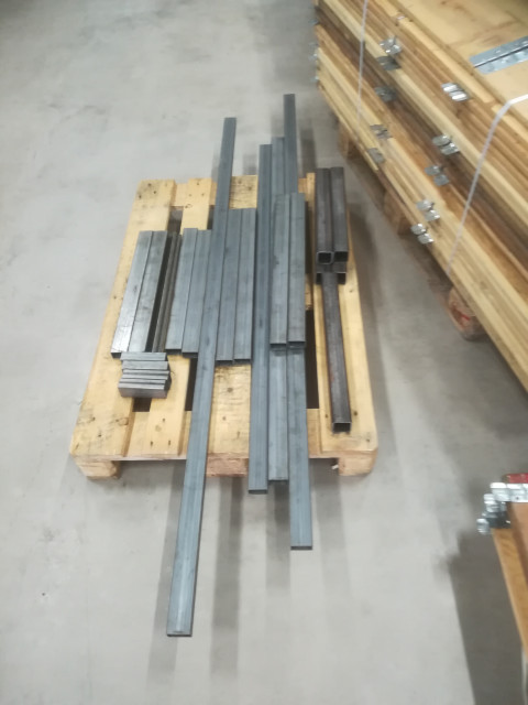

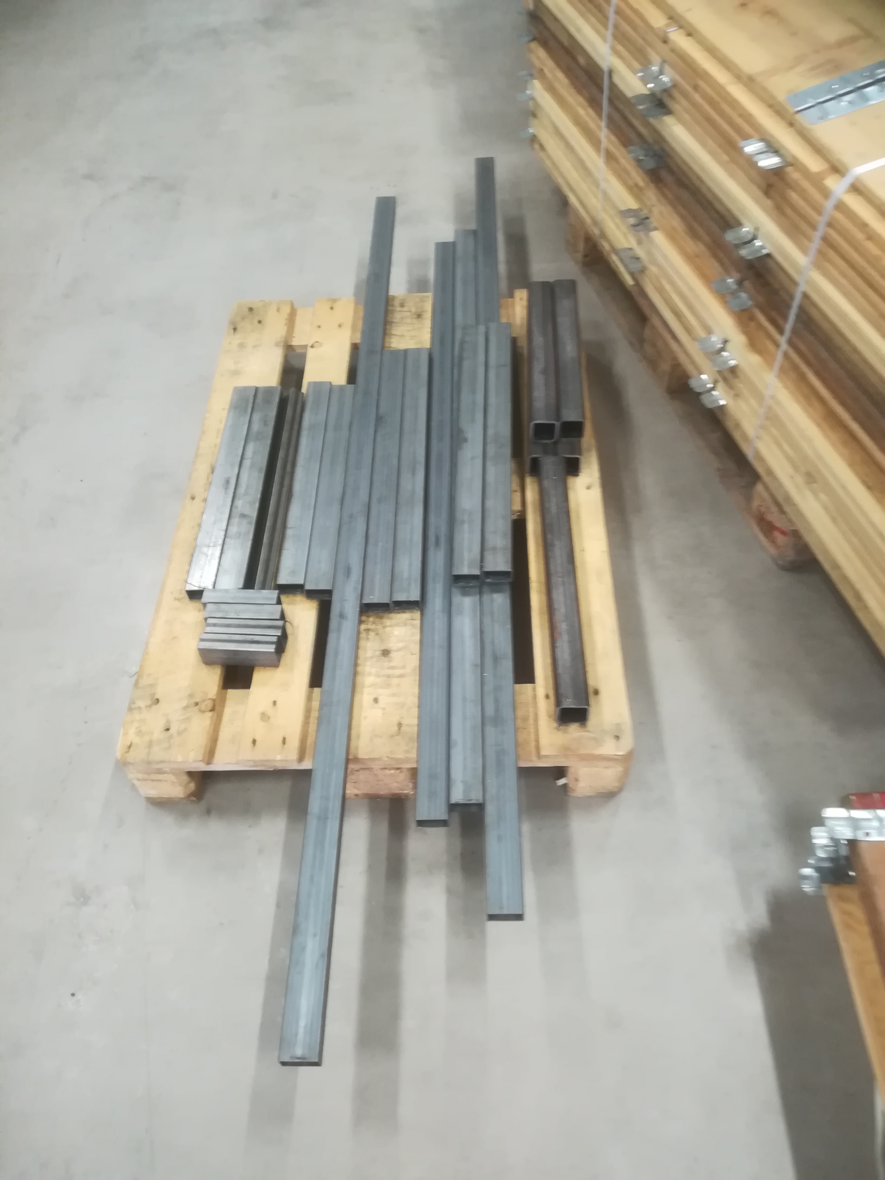

Tänkte dela med mig av mitt bygge av en enklare lyft för moped.
Lite material inköpt

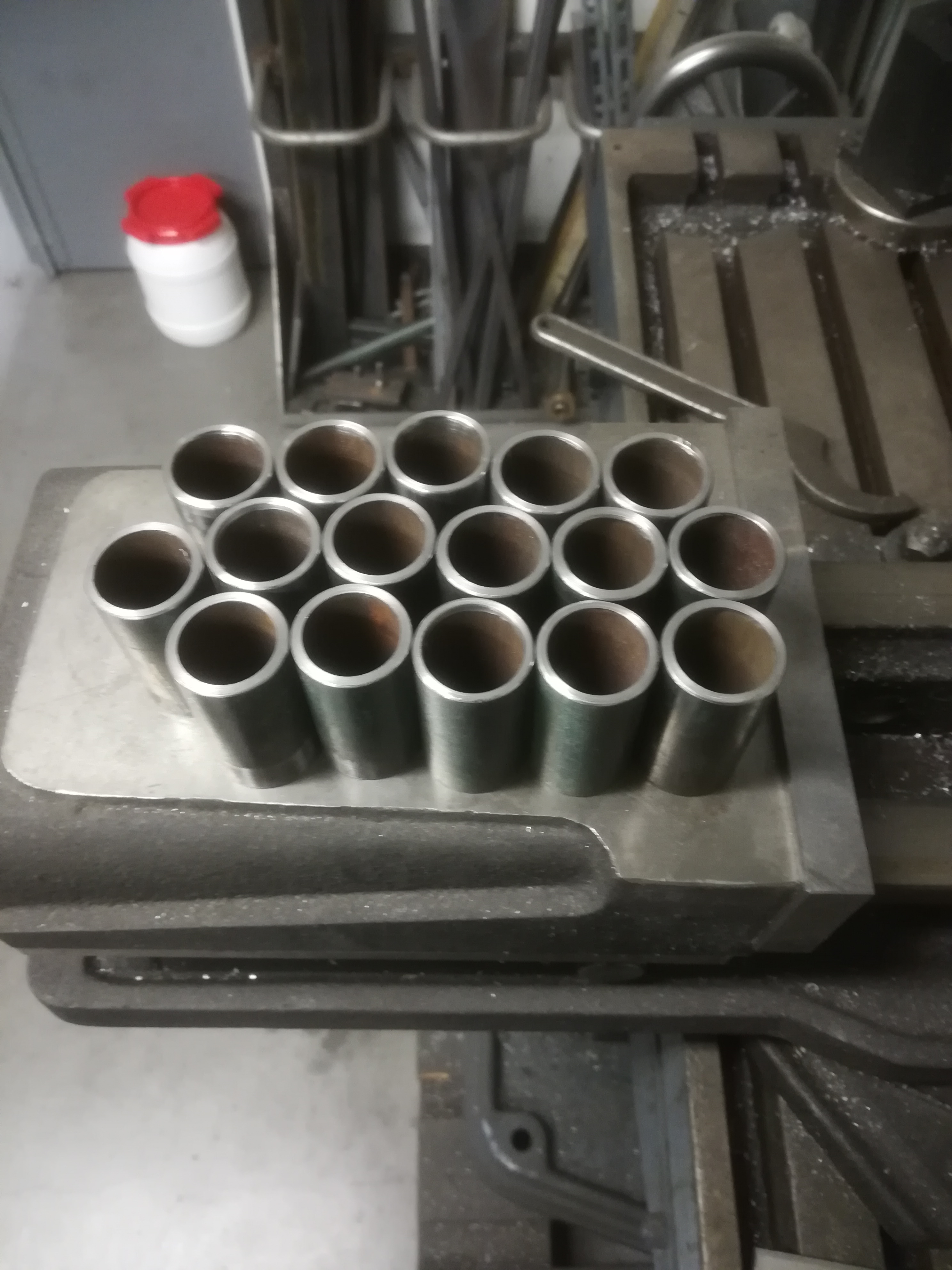

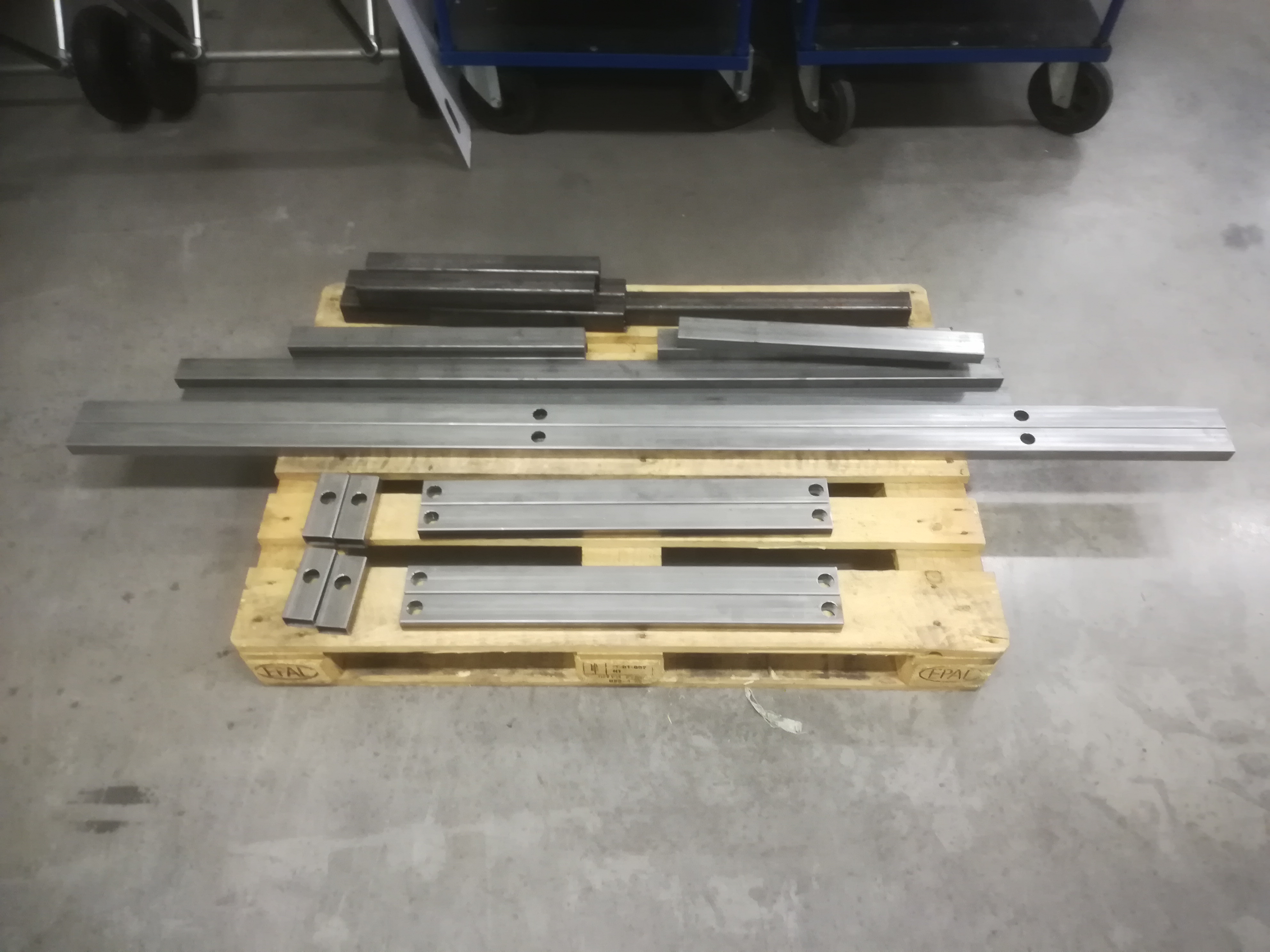

Jag var lat att köpte allt färdig kapat, kostade ju bara 70kr extra.
Lite hål borrat
Lite hål borrat
Borrade lite 26mm hål för rördistanser som ska svetsas.

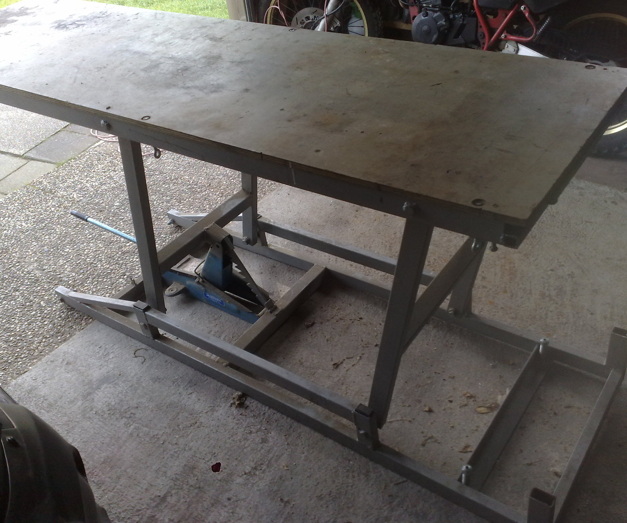

Lolalola skrev:Ett intressant och lovvärt projekt! :)
Har du måttat av någon annan lyft eller bygger du helt efter eget huvud?
Jag hittade en ritning på nätet som haft som grund.
Blir dock en del ändringar.
Bild på hur dom kan bli.

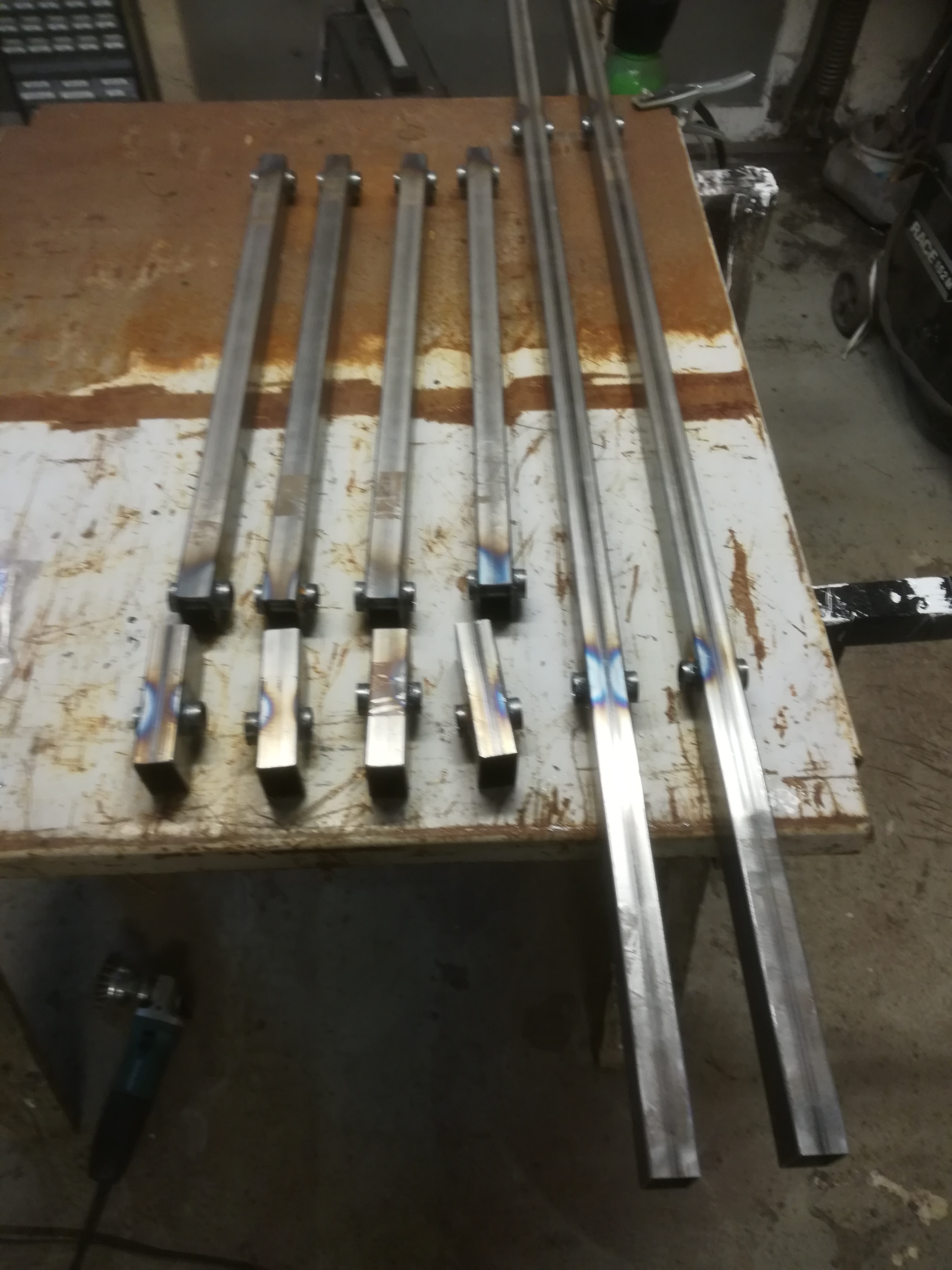

Kapade till ett gäng rör som ska svetsas i balkarna när man kommer så långt.

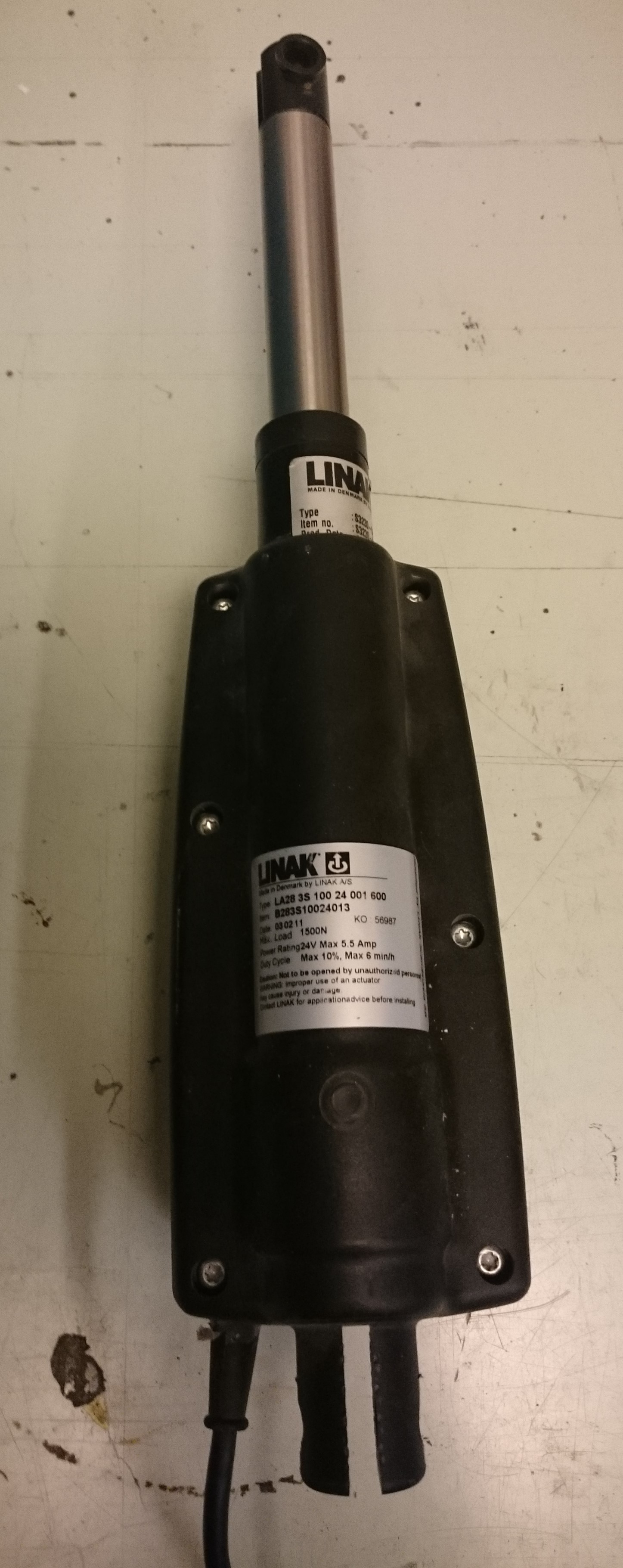

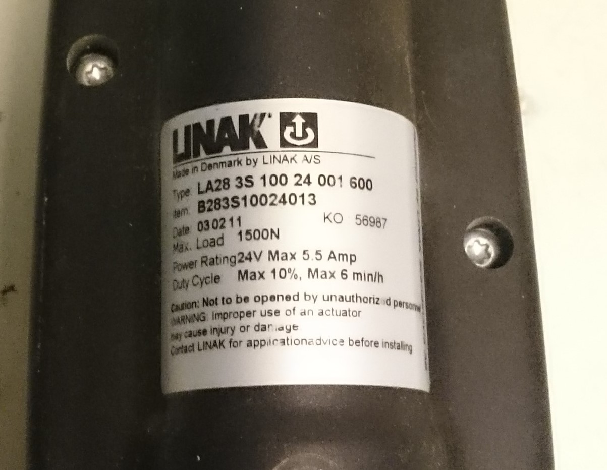

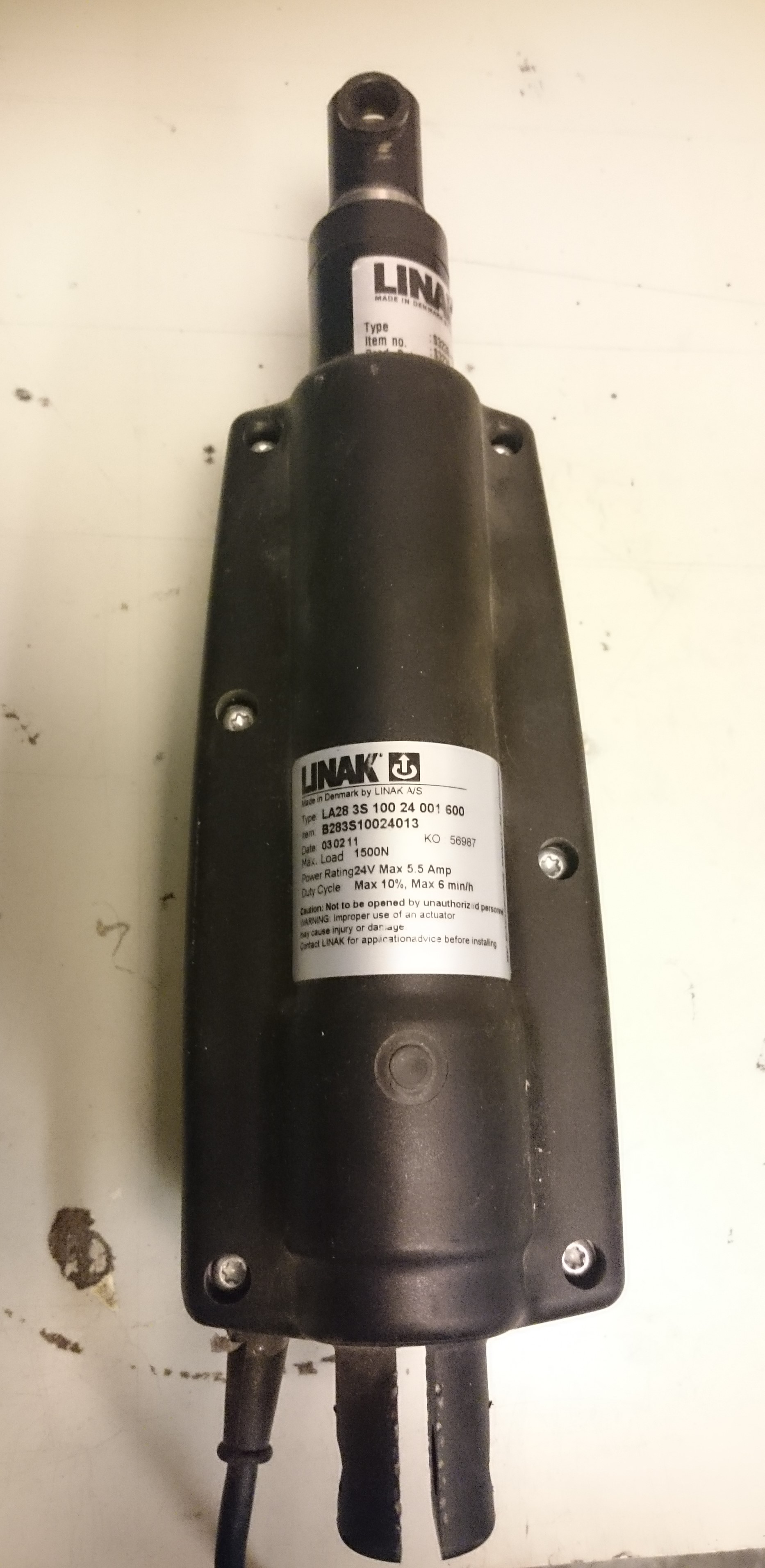

Jag har några Linak linjärmotorer som på 24 volt kan trycka med max 1500 N.
Dock är slaglängden enbart 100 millimeter så du får kolla var du kan placera den.
Håller på att tömma huset på 30 års "bra-att-ha" och mycket bortglömt dyker upp...
PM´a om intresse finns.

Idag vart det att pröva nya tigsvetsen och bränna dit lite rör.
Det vart ju något iallafall.
Så nu är det bara resten kvar :roll:
