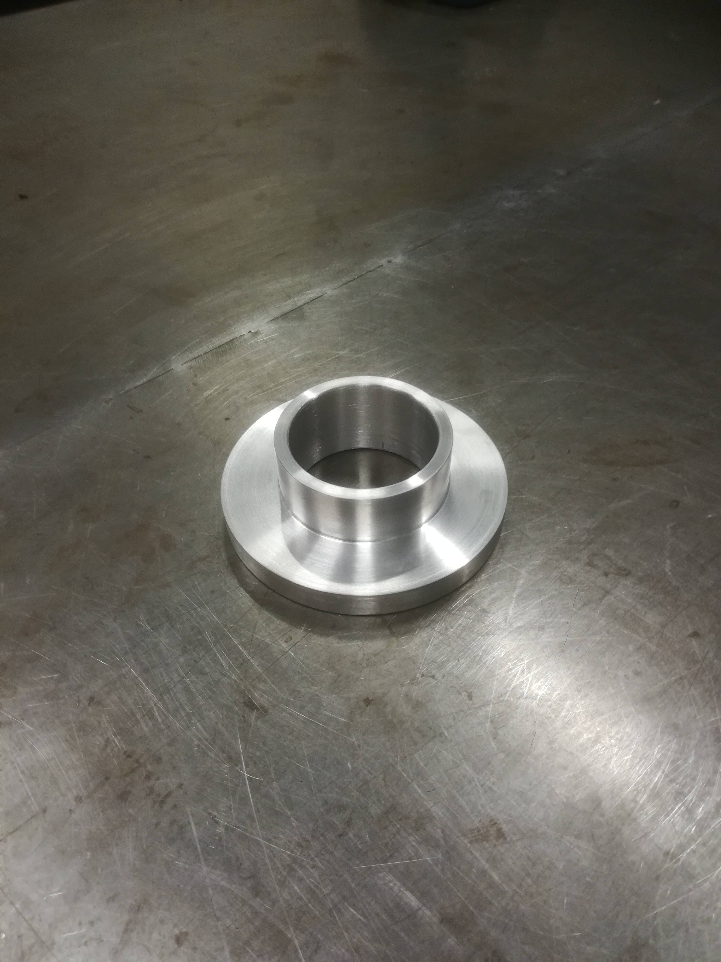

Har varit nere på jobbet och karvat ut en ny gavel till fälgen.
Ska borra hål för drev.
Sen blir det nog svetsning av fälgen ikväll/natt.

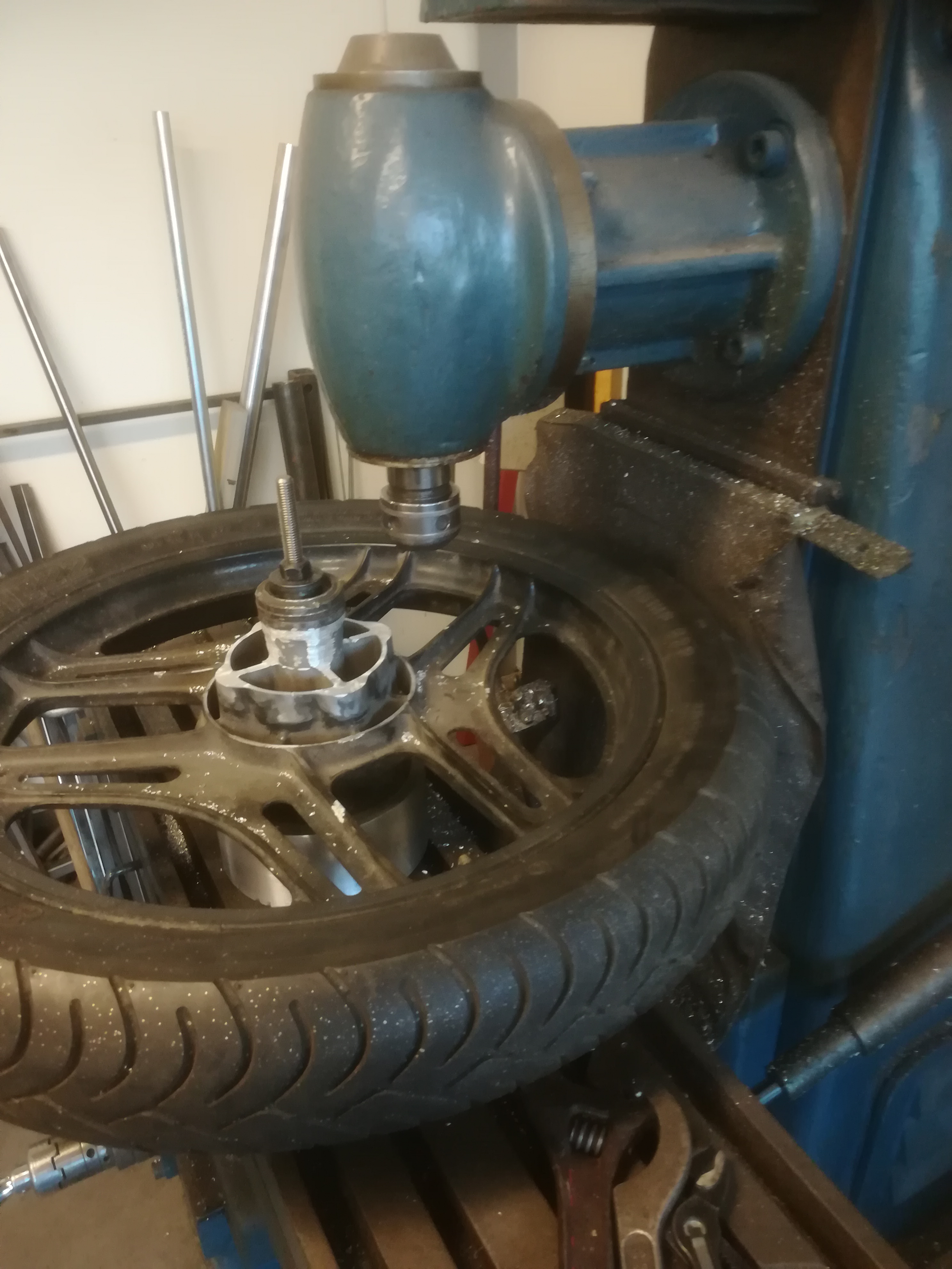

Vart en tur till jobbet i morse innan familjen vaknade.
Gick att få upp i fräsen utan att kränga av däcket.
Inmätt och klart för svetsning

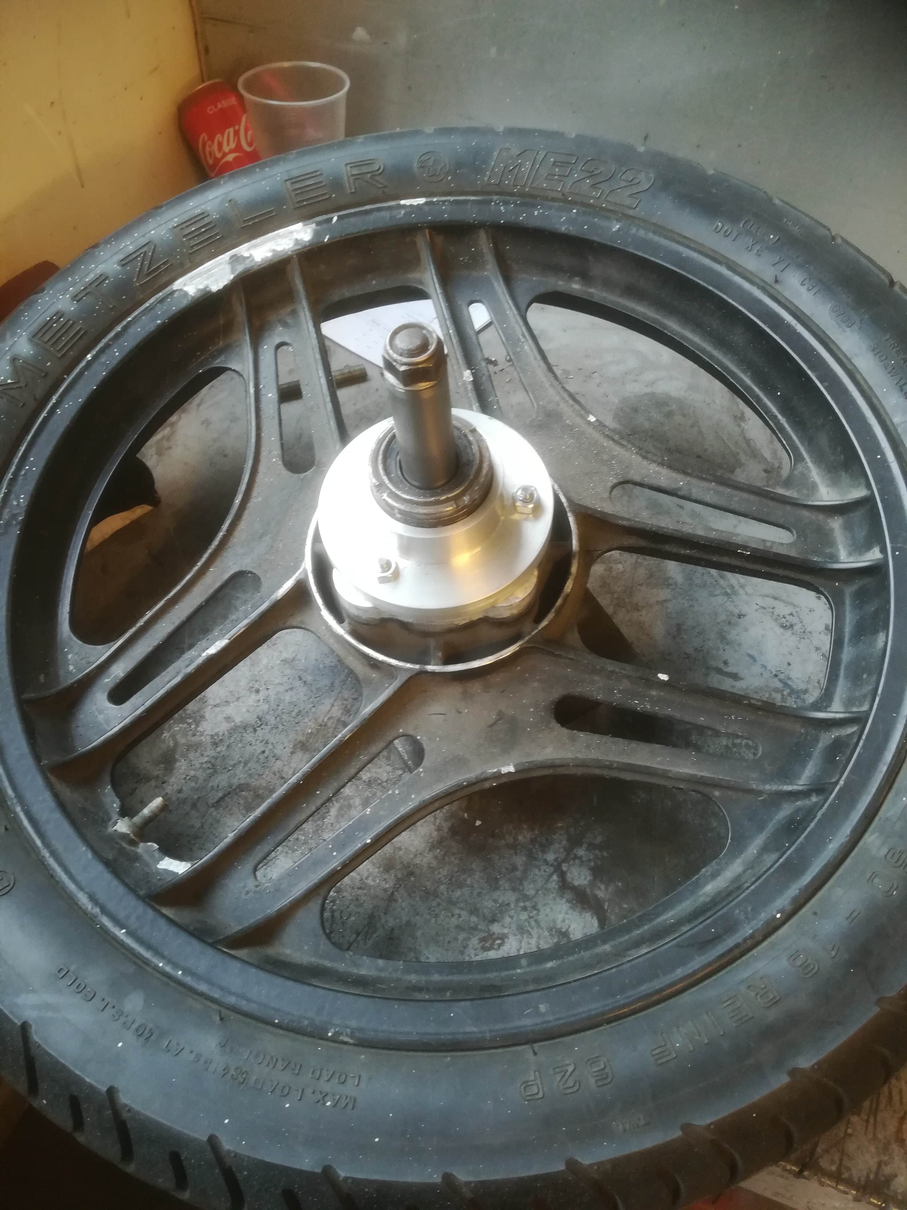

På andra sidan hjulet sitter ett 12mm järn som allt är skruvat i under svetsningen.
Fick även delarna svetsade innan jag vart efterlyst av familjen.
Missade tyvärr ta kort på det.

Efter mycket slipande och gnoende med blåsor som följd i mina kontors händer.
Så var jag ju bara tvungen att måla på lite färg på skiten.
Är dock inte helt nöjd med resultatet men finns en plan för det.
