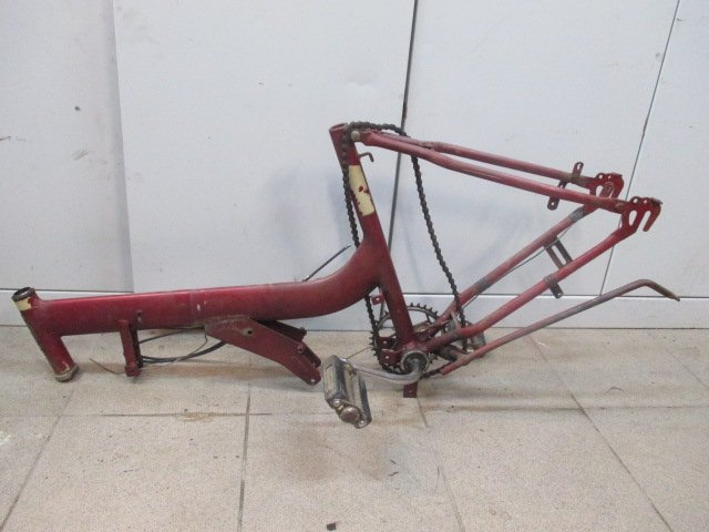

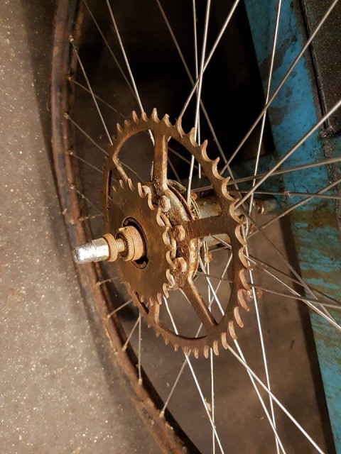

Har så smått samlat på mej delar så jag kan bygga ihop en Fram nr 52 med HMW zt50 motor, jag har motor men svänghjulskåpan saknas ,tank,ett baknav (bild 1)som jag tror är rätt det är drivning på höger sidan för båda kedjorna (traderafynd) på väg hem,även ett annat nav(bild 2) som ser lika ut men har suttit på ett mycket större hjul 60 cm fälgdiam enl säljaren ,
har en ram från en Fram-king avsedd för victoria ms50 klär man av den så är likheten stor med en mod 52 med hmw men är inte så sugen på att slakta den utan vill få tag i en annan ram

en naken fram-king ram

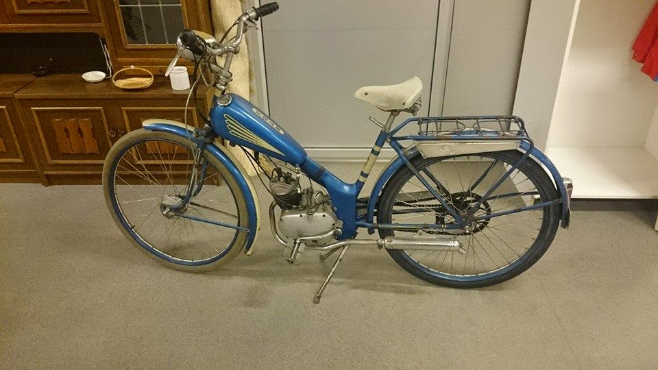

en Mod 52 som är målet

Du söker alltså en ram lik den på sista bilden?
Är tämligen säker på att jag i svärfars gömmor sett en blå ram avsedd för HMW-motor med kedjan på höger sida. Min hjärna säger Apollo men jag ska fråga honom om den finns kvar.

ja jag söker en sån ram ,skicka gärna bilder på den om den ligger kvar :D

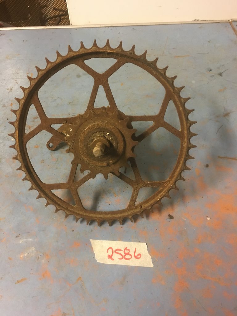

skitigt var det och lätt rostangripet men fullt dugligt ,veven är ok och utan glapp :D
nya korklameller monterade
cylindern behöver borras dock ,ny kolv hittad 39mm
alla lager och packboxar bytes såklart
kolvbults bussning gör jag skälv :wink:
