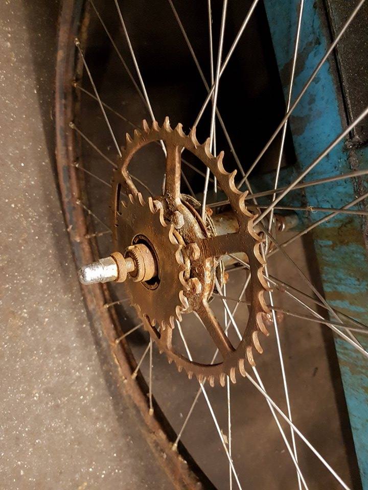

Har så smått samlat på mej delar så jag kan bygga ihop en Fram nr 52 med HMW zt50 motor, jag har motor men svänghjulskåpan saknas ,tank,ett baknav (bild 1)som jag tror är rätt det är drivning på höger sidan för båda kedjorna (traderafynd) på väg hem,även ett annat nav(bild 2) som ser lika ut men har suttit på ett mycket större hjul 60 cm fälgdiam enl säljaren ,

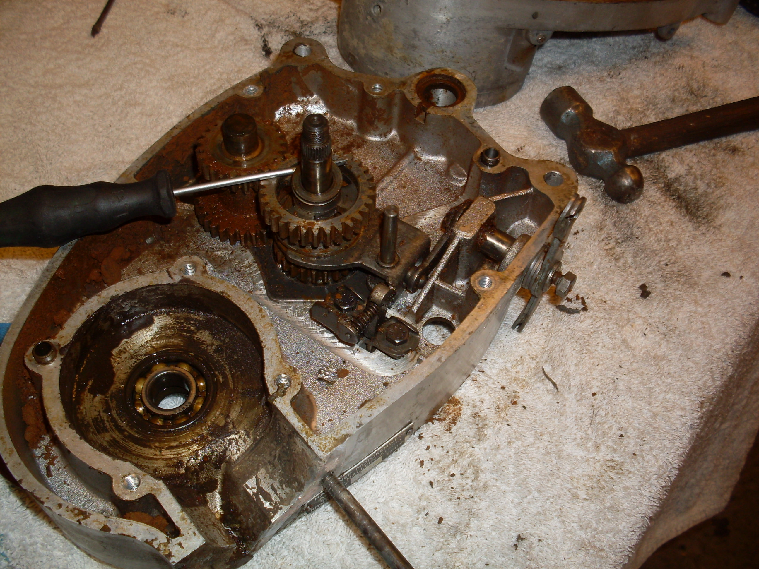

skitigt var det och lätt rostangripet men fullt dugligt ,veven är ok och utan glapp :D
nya korklameller monterade
cylindern behöver borras dock ,ny kolv hittad 39mm
alla lager och packboxar bytes såklart
kolvbults bussning gör jag skälv :wink:
