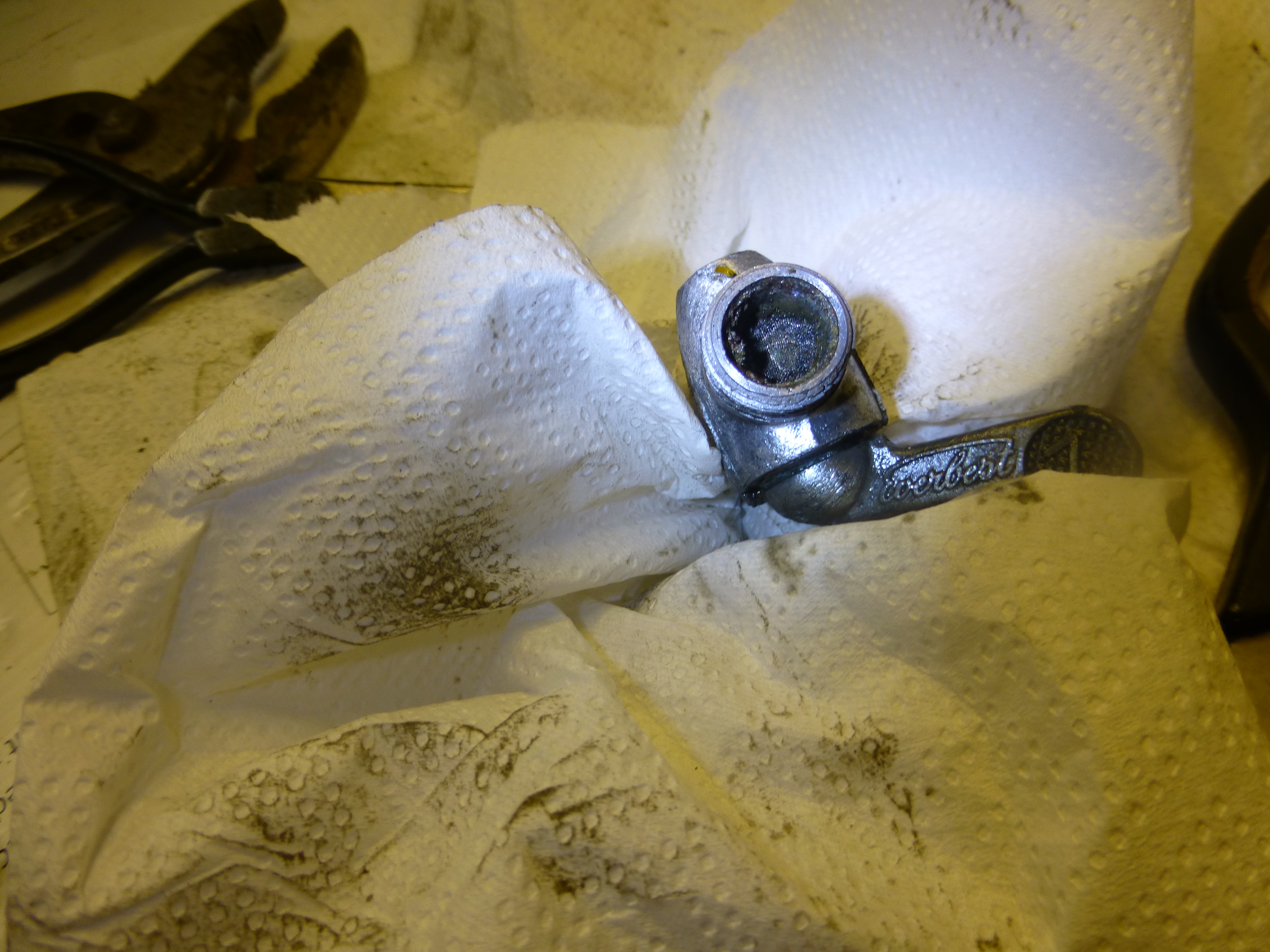

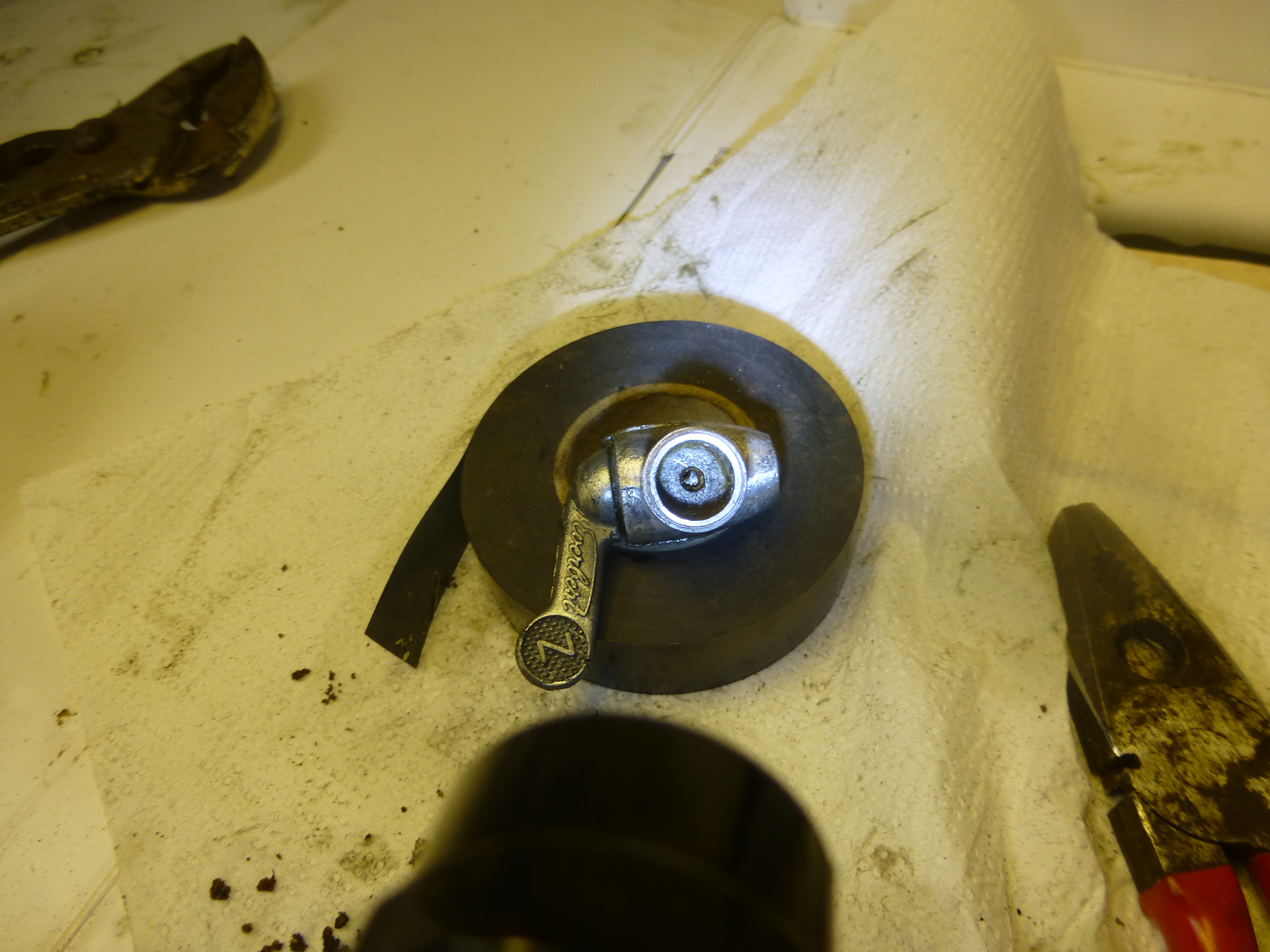

Ingen lämplig kran dök upp, däremot en ärgad sak som jag lade i fotogen bad. Några veckor där så får jag se om den går att renovera...

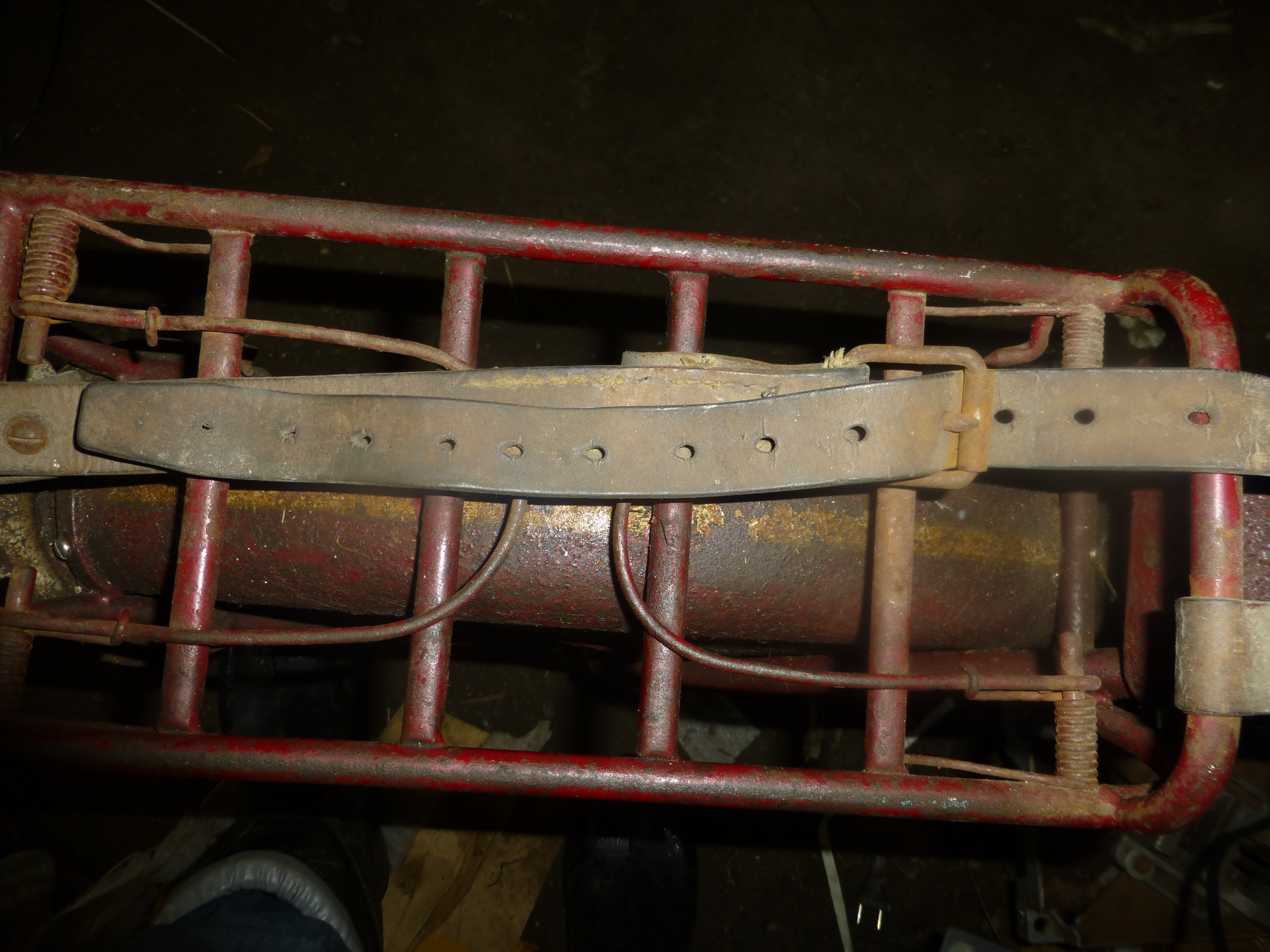

Läder remmen som någon tidigare ägare satt dit på pakethållaren måste ju bevaras så den får jag fetta in med läder fett.

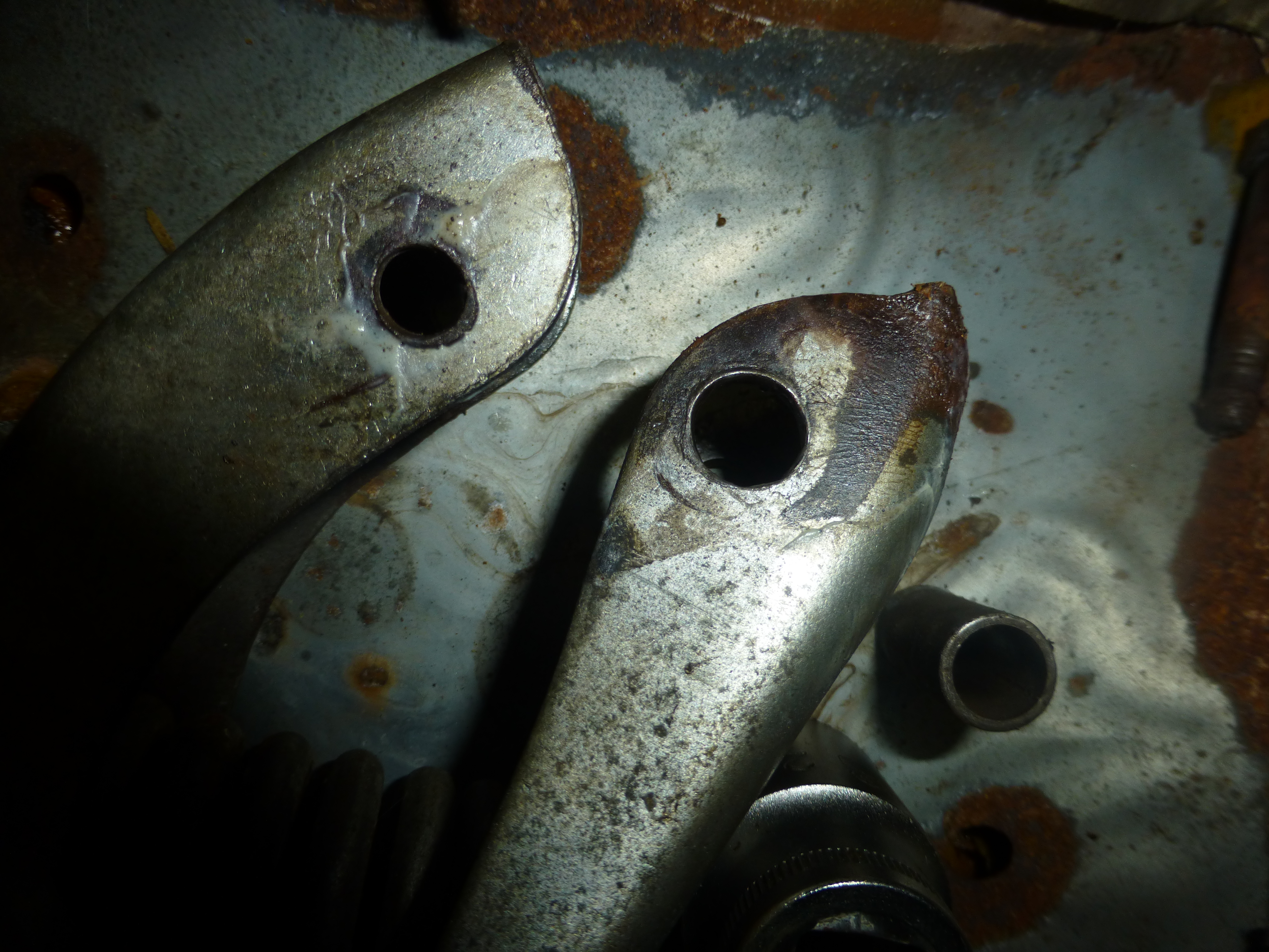

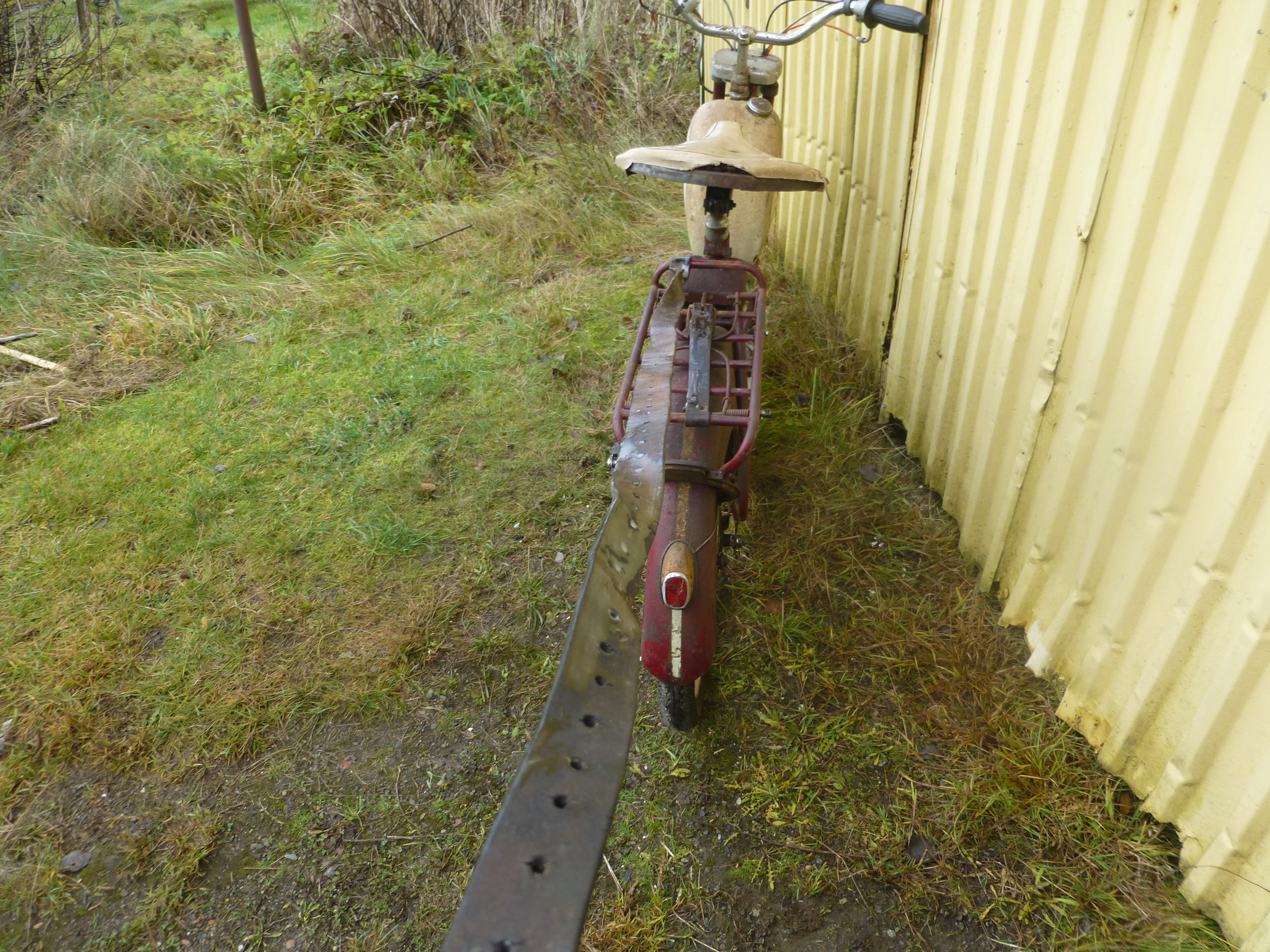

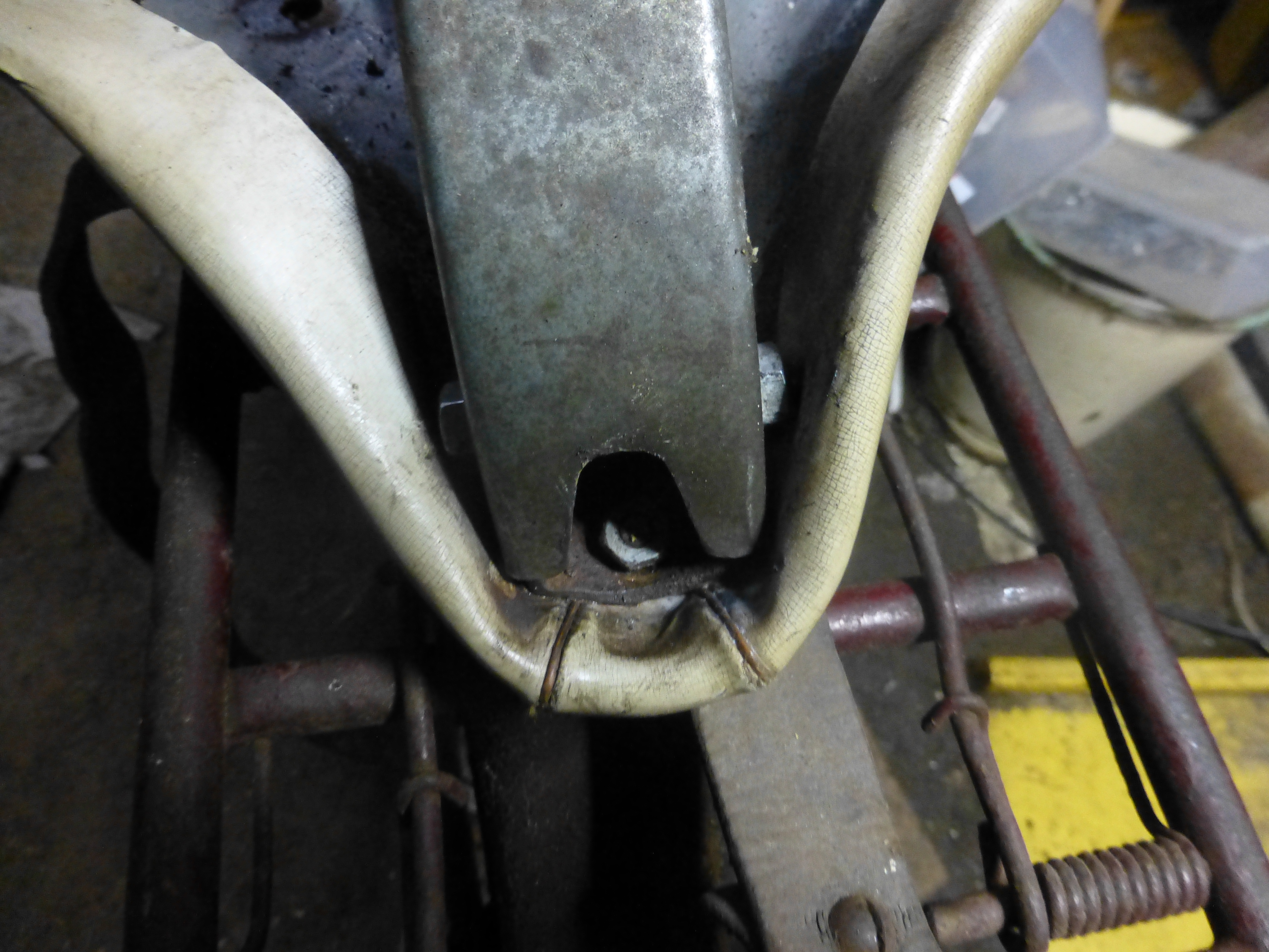

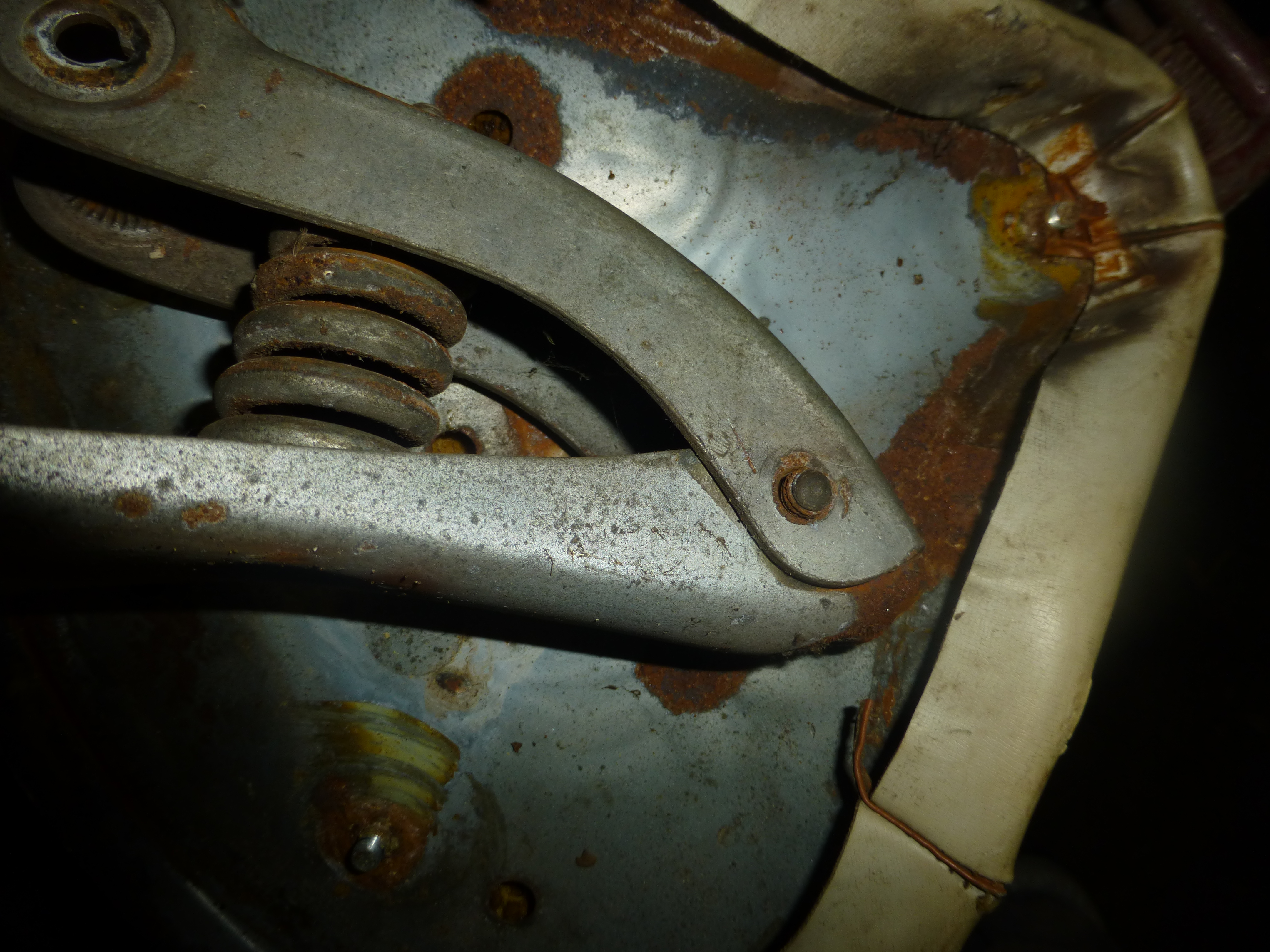

Så jobb kan ta lång tid. Sadeln är väldigt nött men det passar in i bilden med det övriga. Men att den glappar flera cm i sidled är inte ok. Så jag plockade loss den och tog isär. Ena delen hade mycket större hål än den andra.
Mopeden måste körts många mil med glapp i sadel innan hålen ätits upp så mycket :o Så jag slog på svetsen för att fixa hålen men den var död :shock: Inte tid att felsöka den så jag gick för plan B istället, distansbitar i hålen. Blev riktigt bra, nu kan man sitta stadigt i sadeln.
. Sadel har ju fjädrings funktion så den är rörlig i höjd plan.

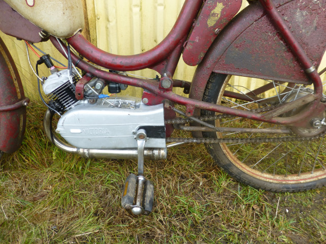

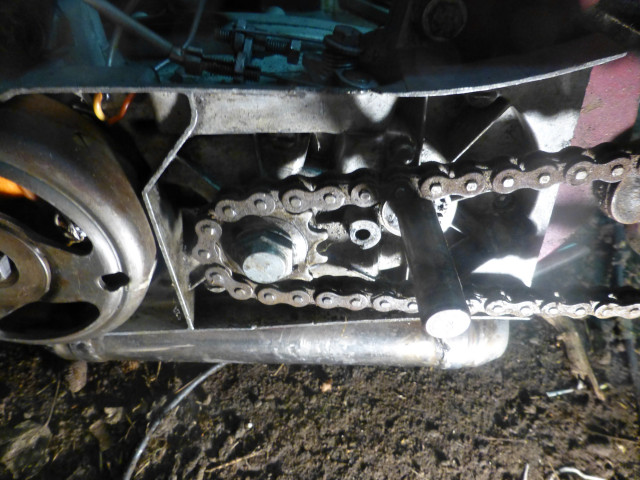

Tillverkade platta vid motorns trampaxel.
Smorde in remmen, undrar varför förre ägaren behövde 1,5 meter rem :shock:
Förr åkte knallar runt och sålde saker som strumpor på moped, kanske något sådant i denna mopeds historia.

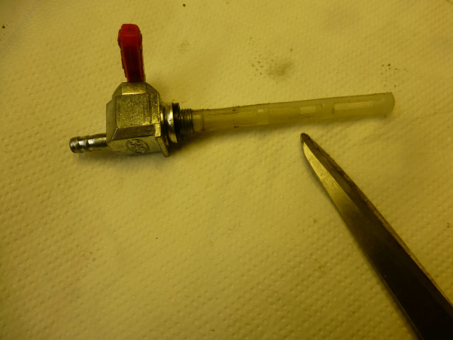

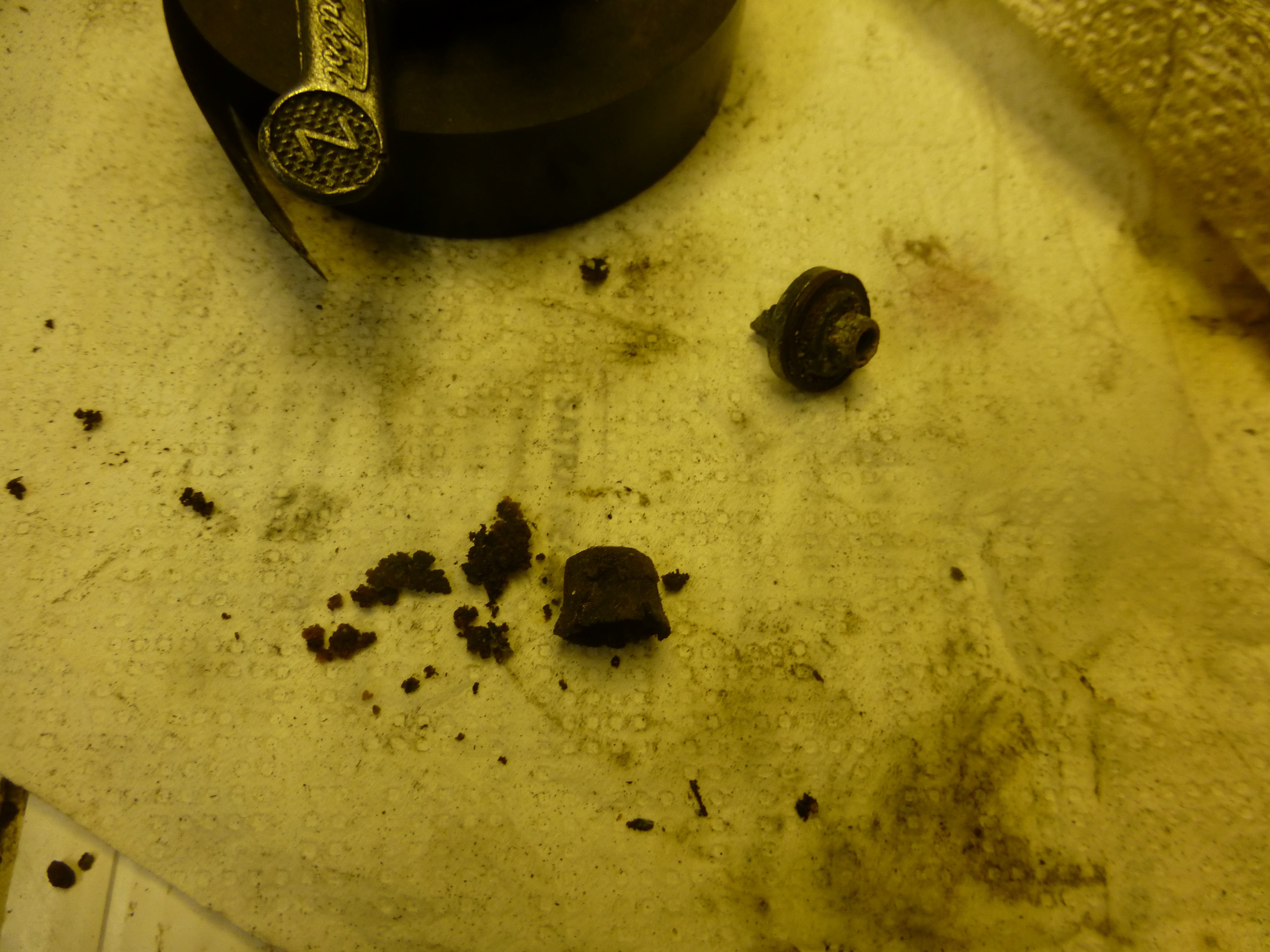

Tog itu med bensinkranarna i dag, gamla kranen som legat i fotogen några dagar plockades isär och putsades upp. Satt ett slint på utloppssidan?
Samlats massa gegga ovanför nätet som man kunde vänta sig!
Gjorde rent .
Värmde kranen och fyllde den med WD 40, körde på med tryckluft och det blev fritt lopp genom på reservläget, dock sitter vredet fast så den hamnar i bad igen för några veckor...

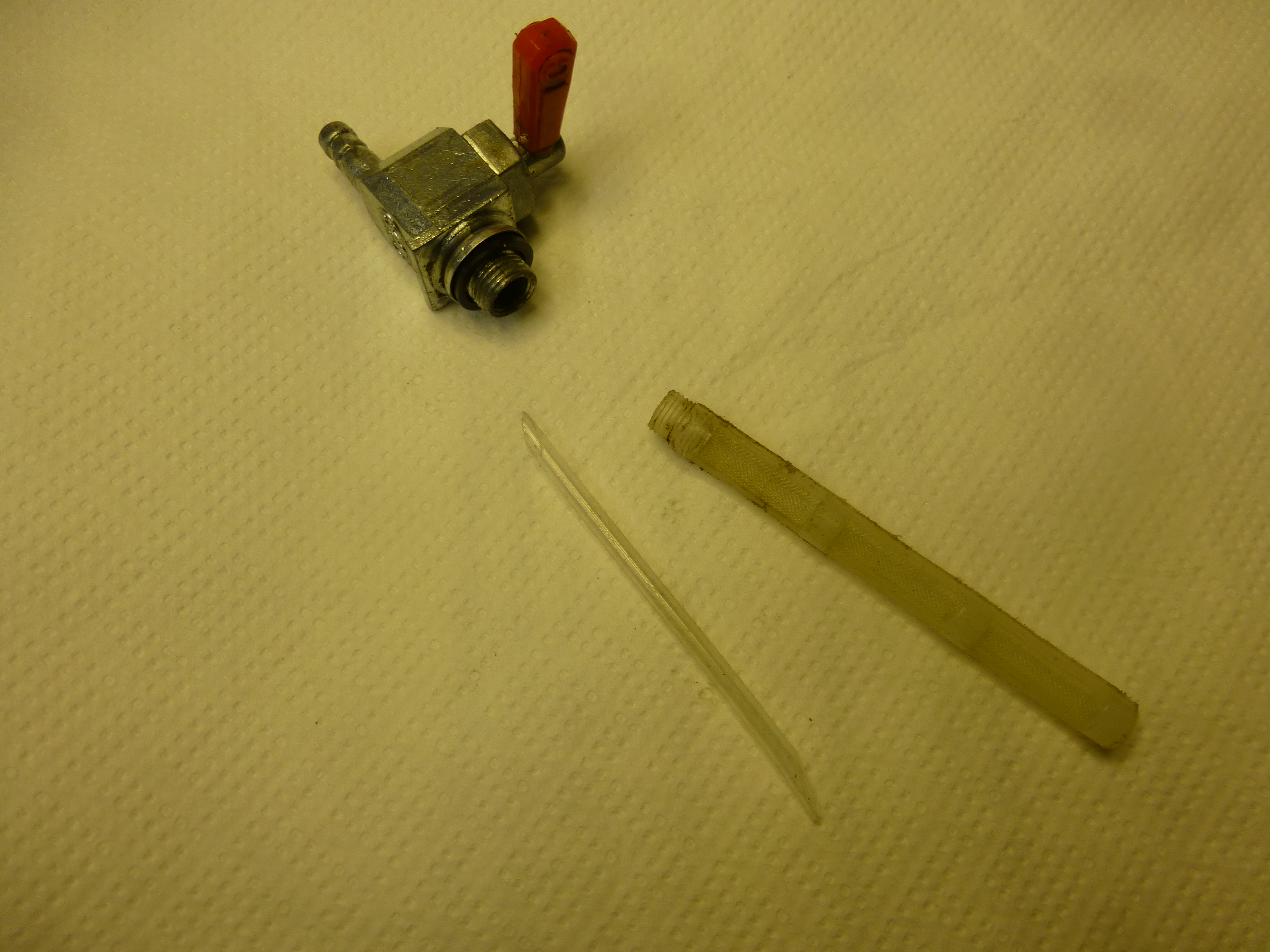

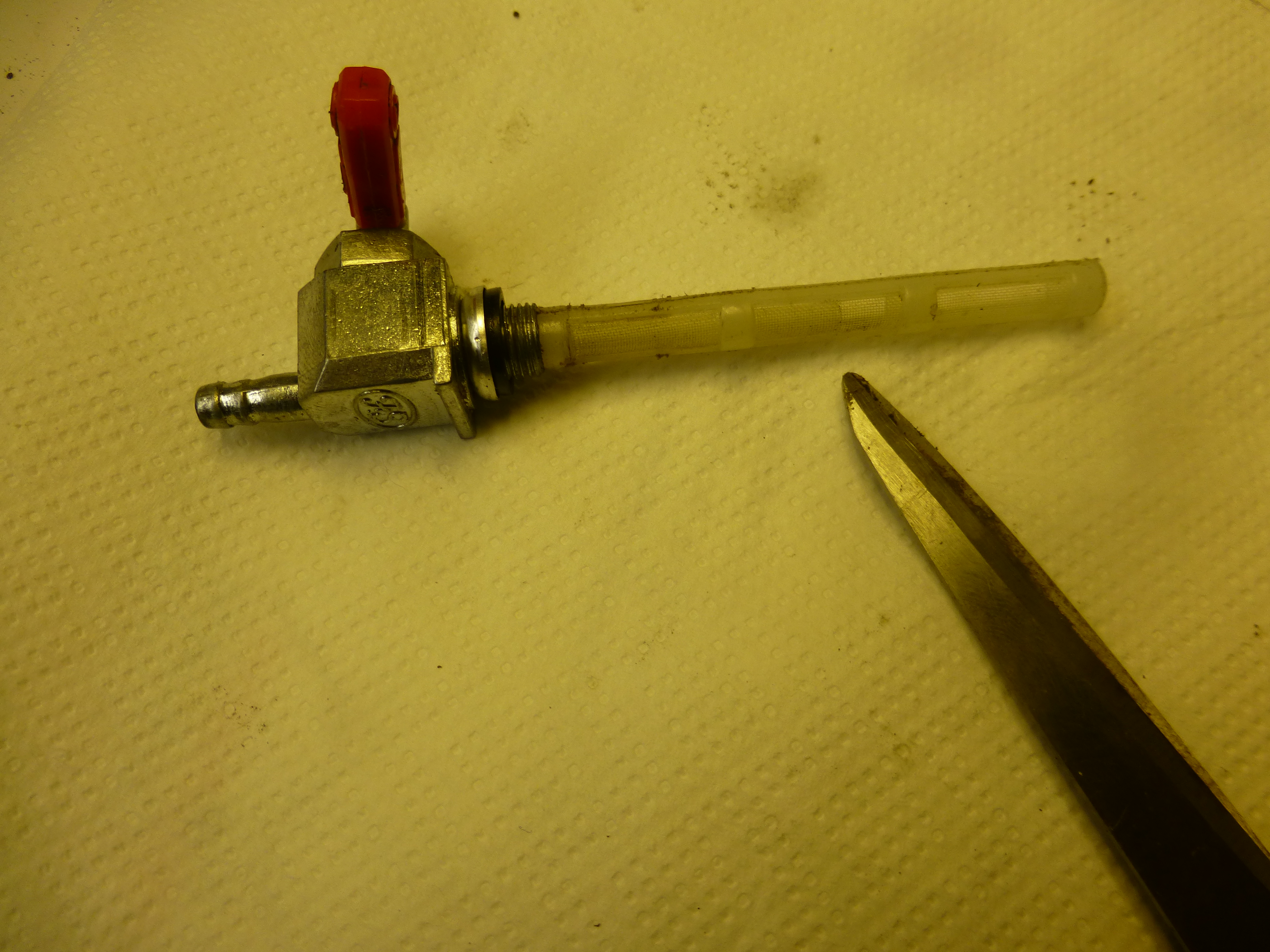

Dags att titta på REX kranen,tog isär och orsaken till att reservläget inte fungerade stod klart. Normal lägets rör var en bit plastslang som låg lös innanför silen. Kortade av slangbitens spetsiga ända och satte ihop igen.

Brickan vid trampaxlen ser kanon ut, på bilden kan man nästan inte skilja den från en original gummibit :)
Då vet du anledningen till att den inte hade nån reservtank då, tyckte väll det var konstigt när min nästan identiska har reserv ju!
Inlägg: 5968
Re: Rex 1957.
Ja, jag funderade på att ersätta den där slangbiten med ett mässingsrör men det får bli om slangen hoppar loss igen. Var väl någon Kines som suttit och tryckt dit den dåligt, gick ju inte att se när silen var monterad sedan.

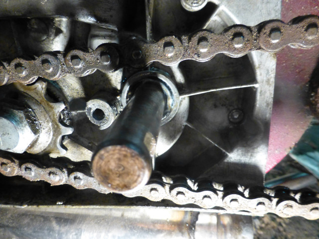

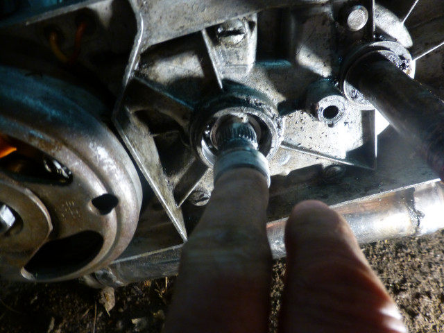

Bytte packboxar på drivaxel och trampaxeln i dag. Trampaxelns var torr och i behov av byte.
Drev axelns var bättre men byttes, som på andra ställen i motorn är det väldigt mycket arbete som lagts på detaljerna. Tätningen tätar mot en lös hylsa som träs över drivaxeln.
Allt ihopsatt igen.

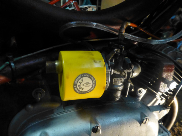

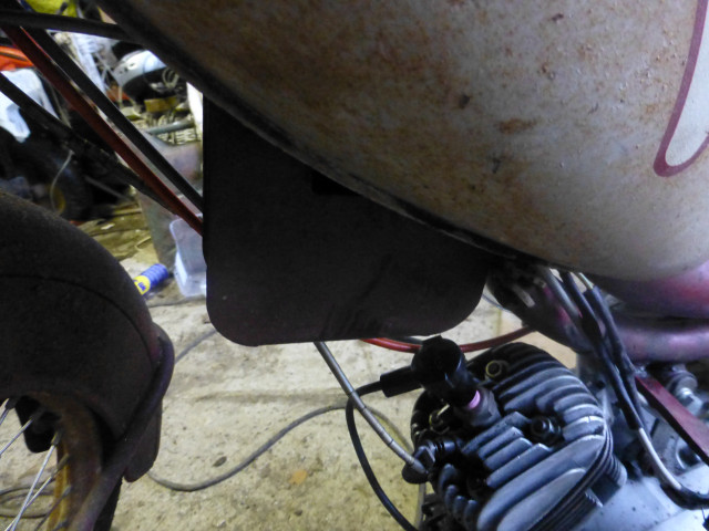

För den som undrar om hur det gick med bensinkranen så går den nu att vrida om. Fixade en insugsljuddämpare av ett plastlock, syns ju inte när kåporna är på plats.

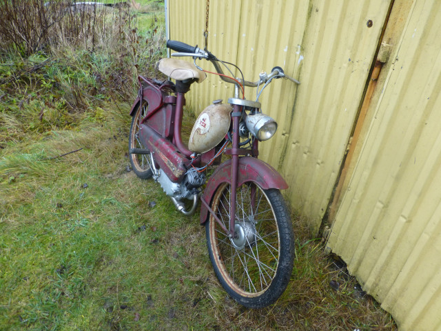

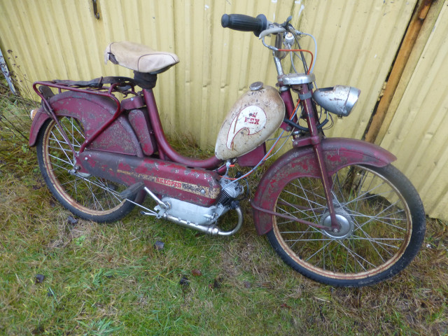

Så här ser en original Rex moped ut med höger kåpa på plats. Märkt av över 60 år men fullt fungerande, ungefär som jag då :D
Men lite finjusteringar återstår.
Re: Rex 1957.
Ser jätte bra ut!

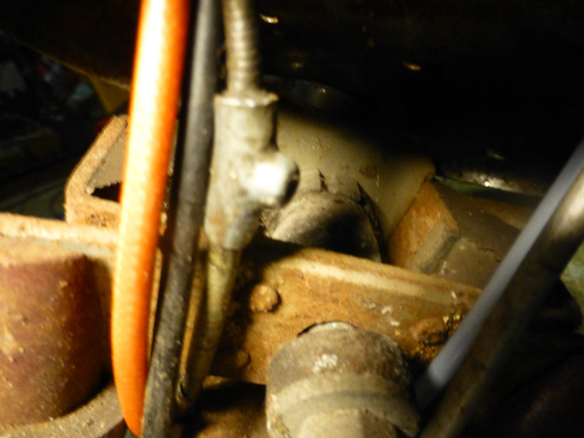

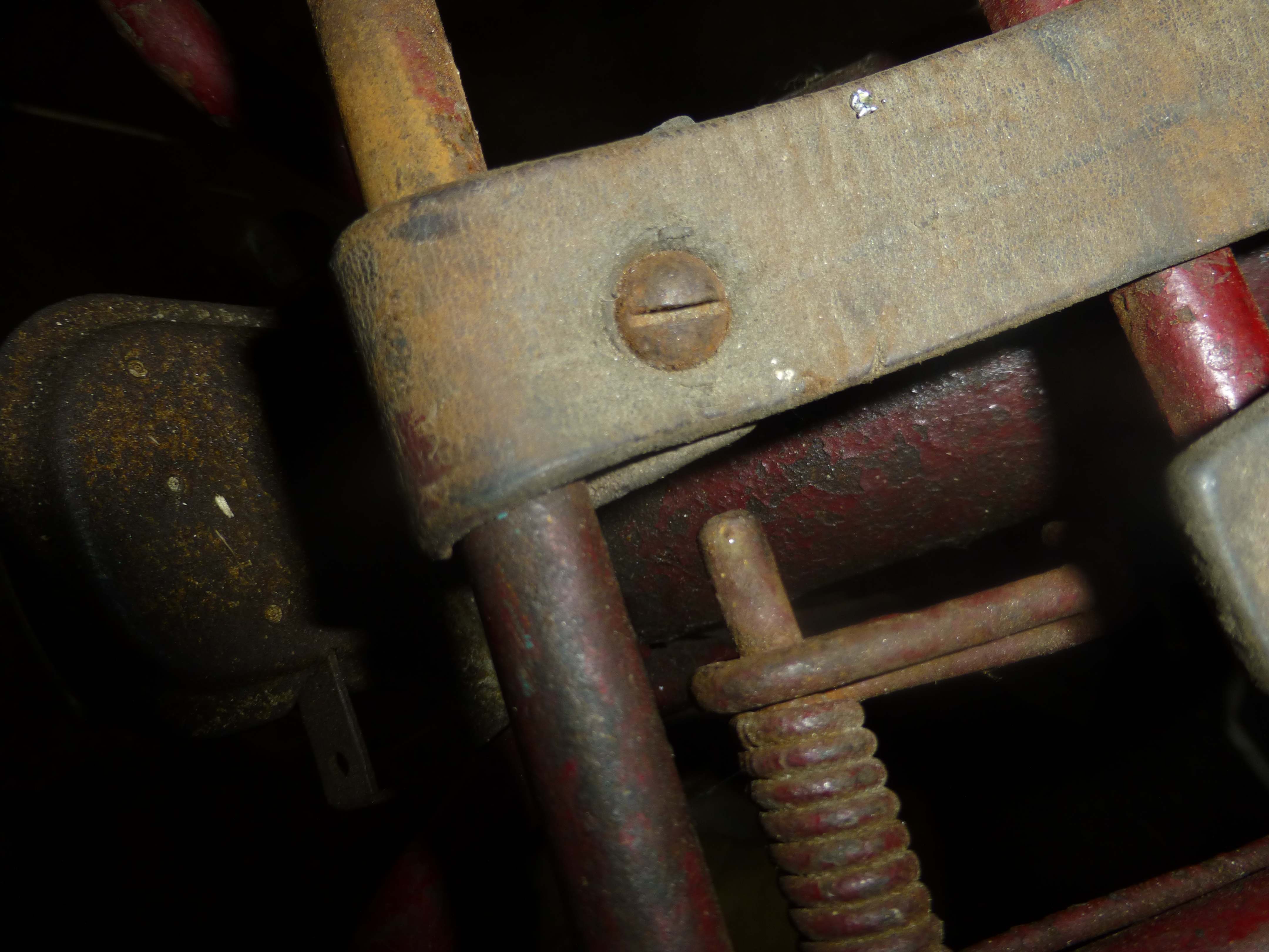

Trodde jag var klar med denna moped men när jag började kolla funktionen på framgaffelns fjädring så satt den fast :? Gummielementen på bilden här verkar bra trotts alla år.
Men nedre länkarmslagringen sitter bom fast trots att det finns smörjnipplar där. Har nog inte fått något fett på de sista 50 åren... Grubblar på hur jag skall få loss dem, vill helst inte värma för den patinerade färgens skull men verkar inte finnas så många fler val...
