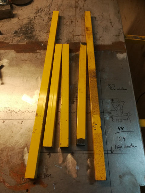

Start punkten,  några fyrkantsprofiler ur skrot högen.

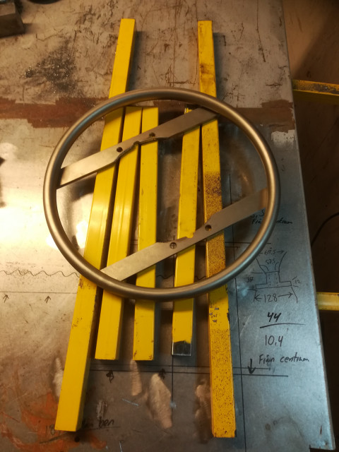

Hittade en lämplig ring med i gömmorna (finns 2 till om någon är sugen på bygge?)

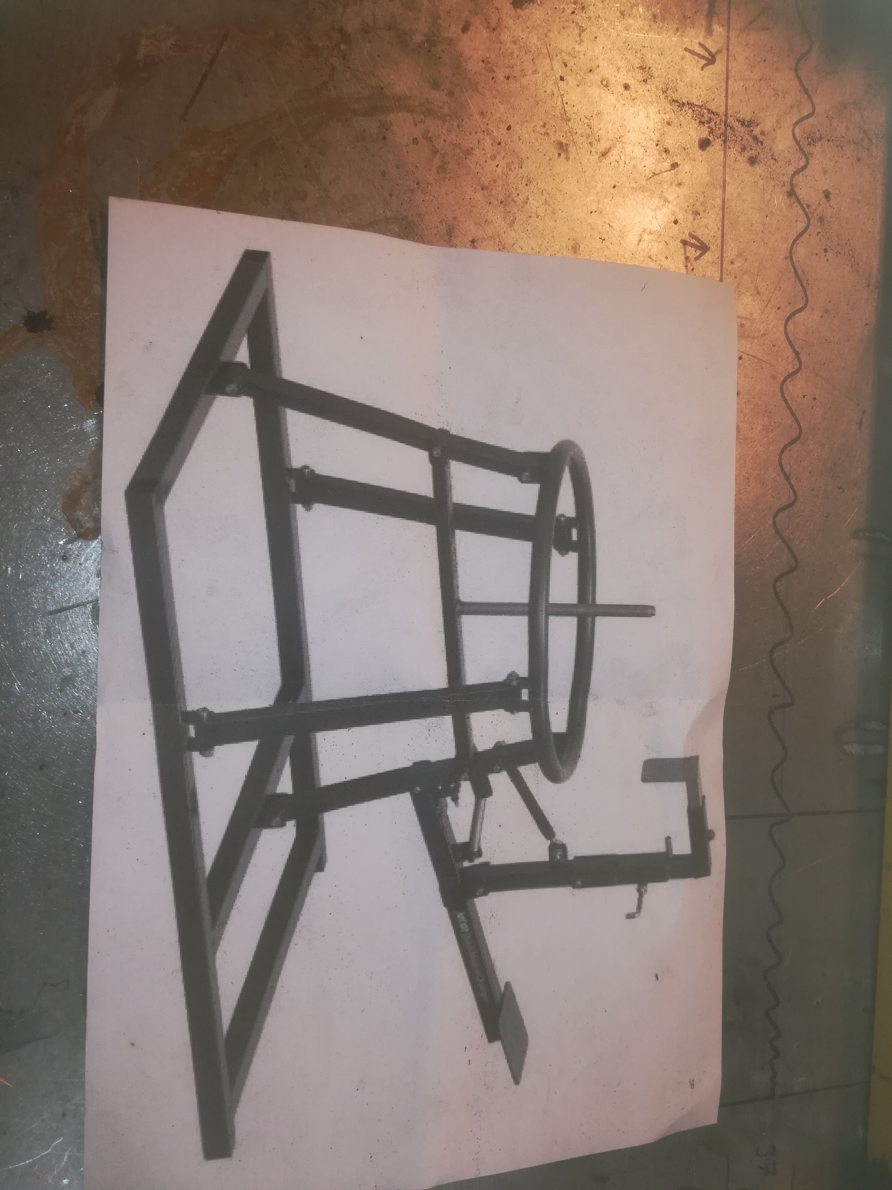

Ska väll bli nån sån här fast med egna mått.

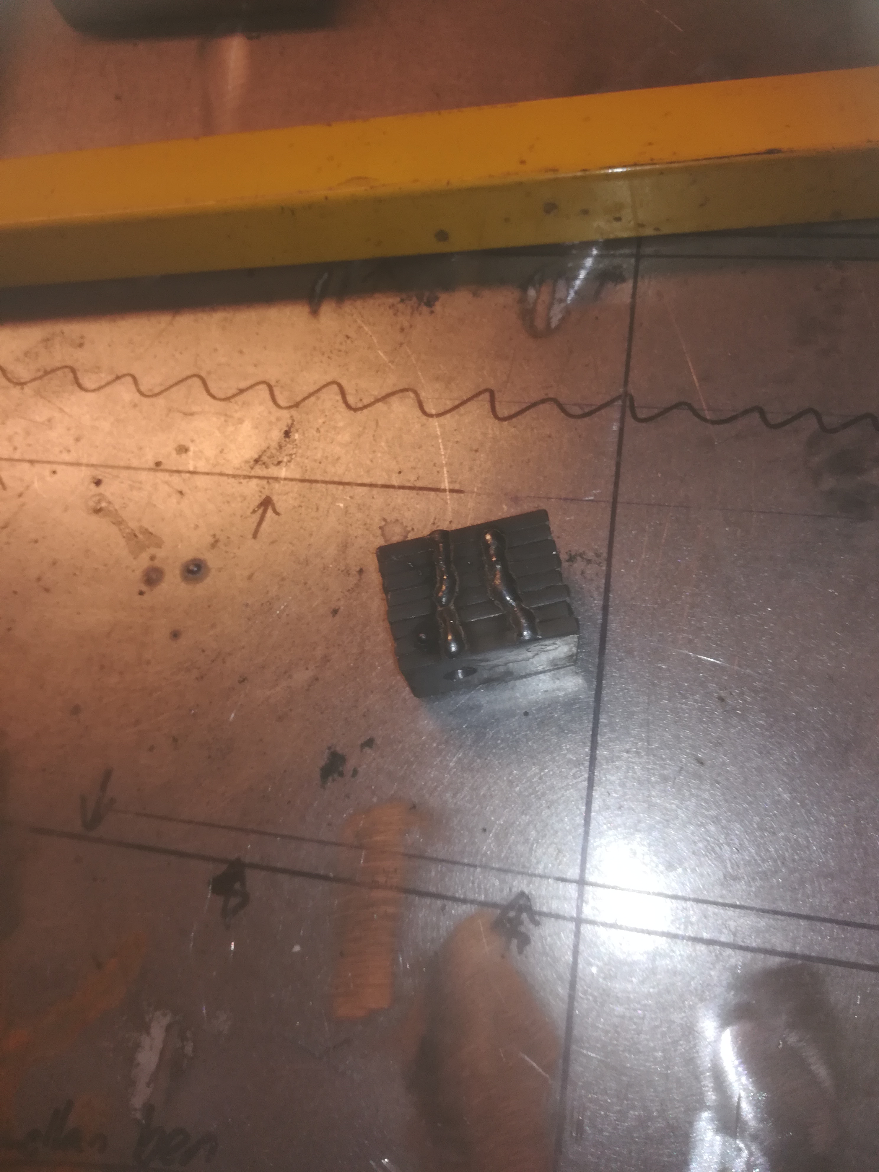

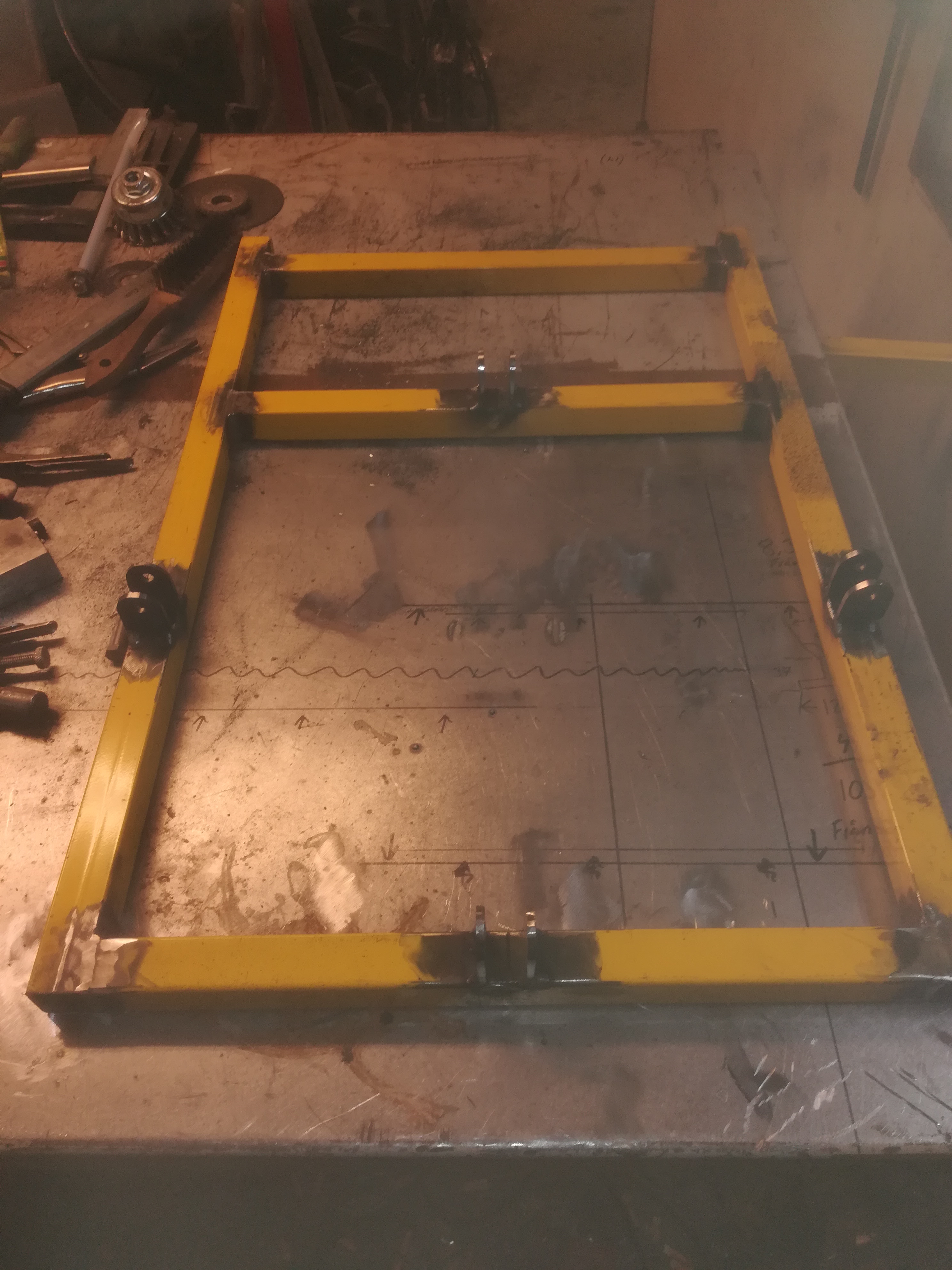

Börjat bränna ihop lite

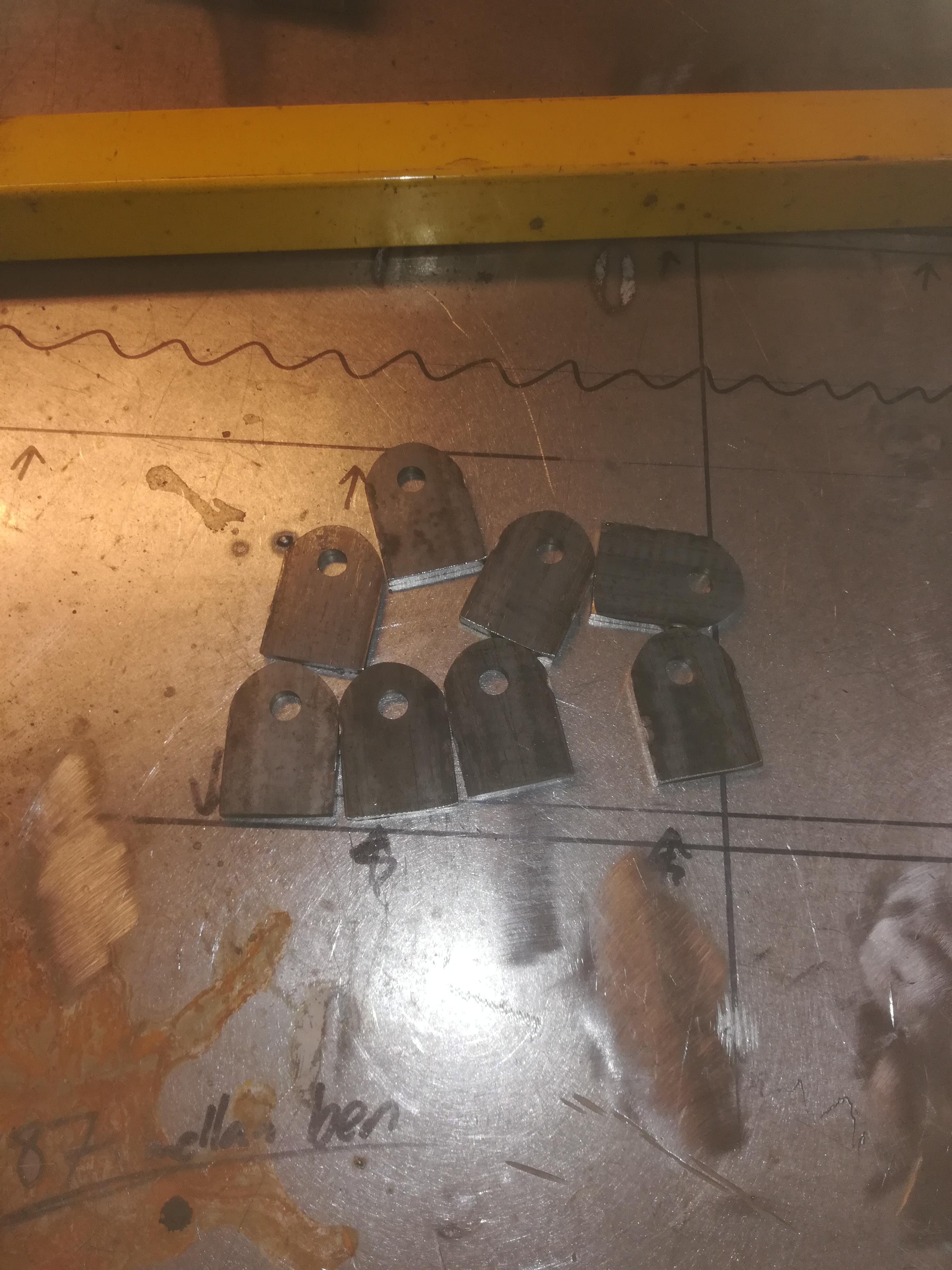

Då man skulle tillverka många fäst öron var det bara att bränna ihop dom.

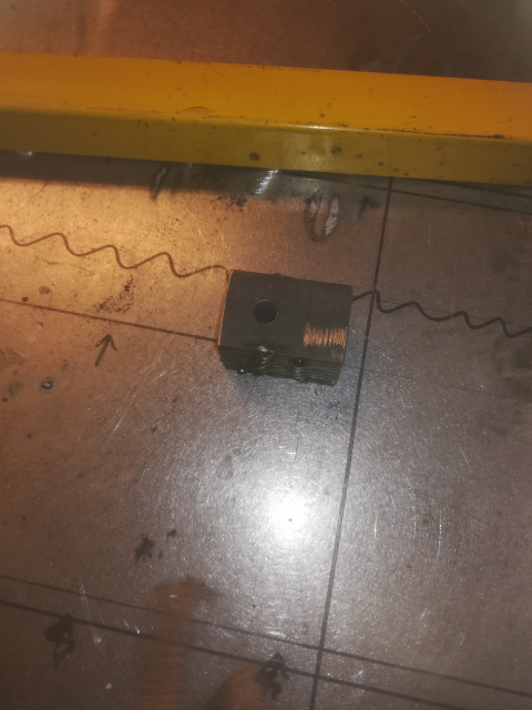

Hål borrat
Hål borrat
Slipat på bandslipen och isär Kapade.

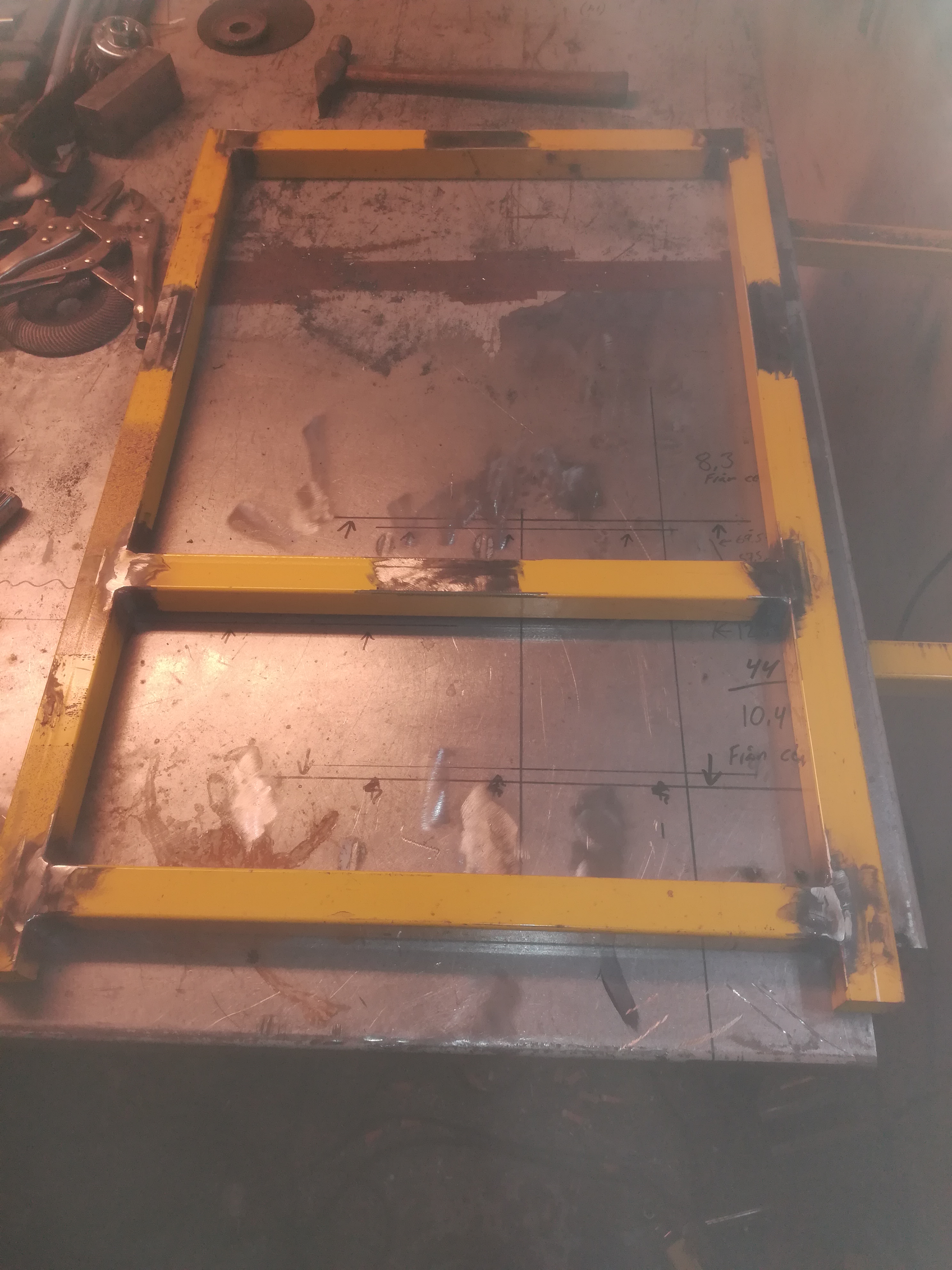

Då fortsätter vi.

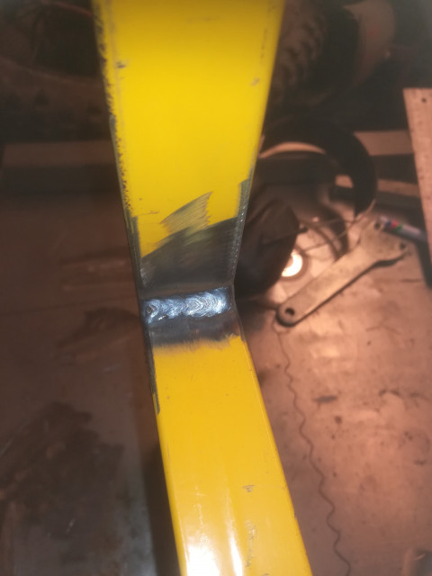

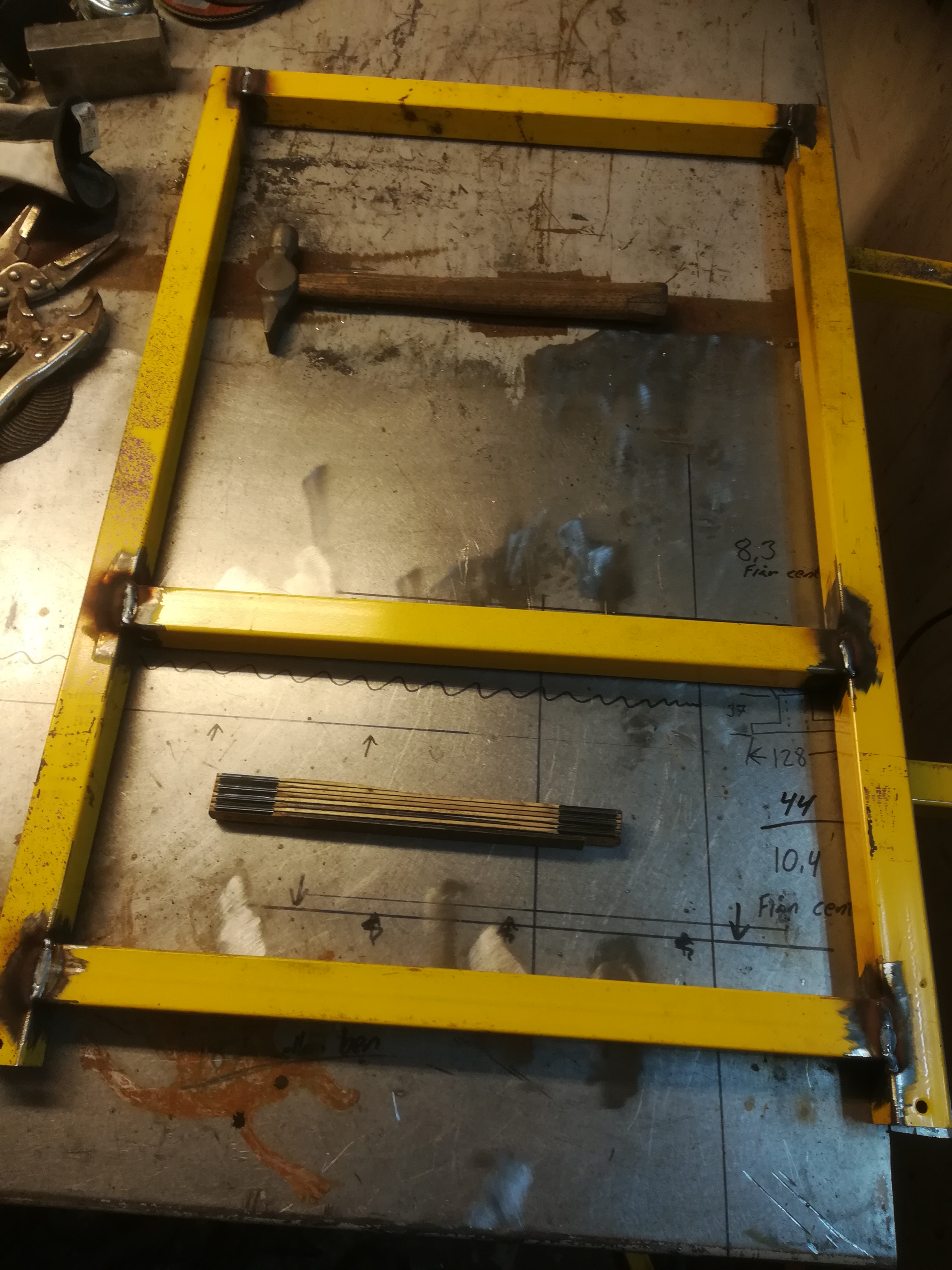

Ramen ihop bränd
Ramen ihop bränd
Svets på botten ram
Svets på botten ram

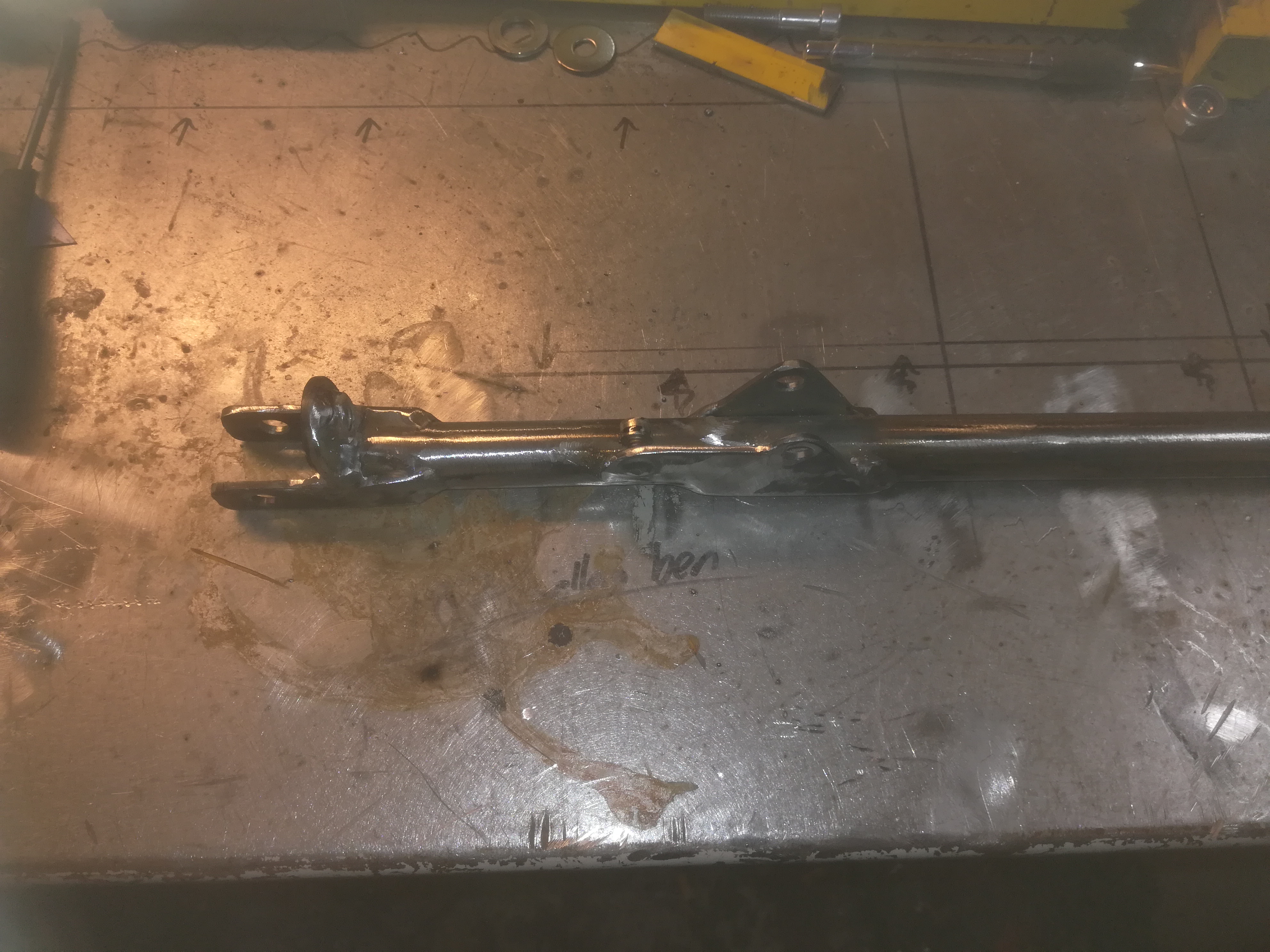

Bild på arm till pedal

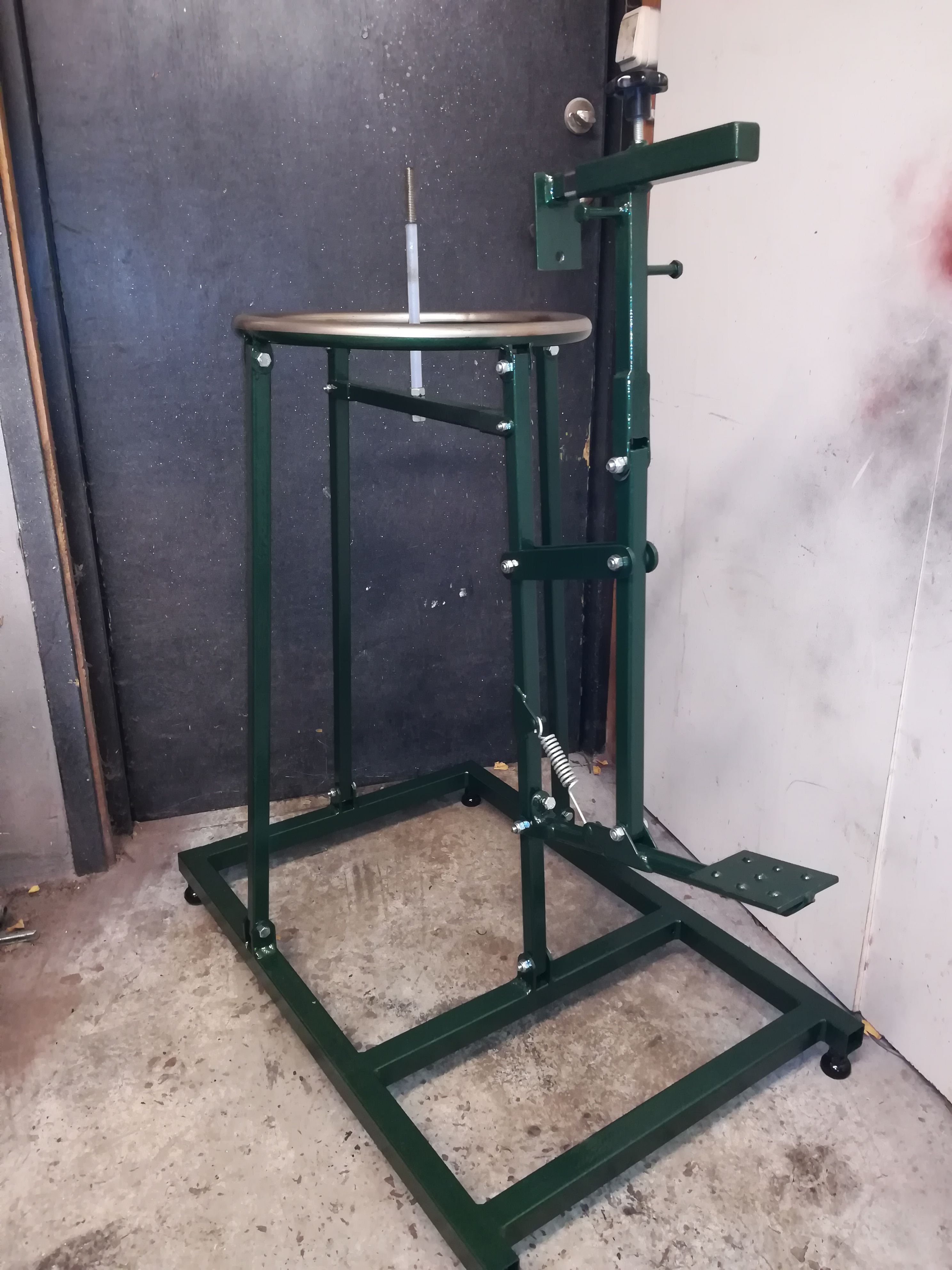

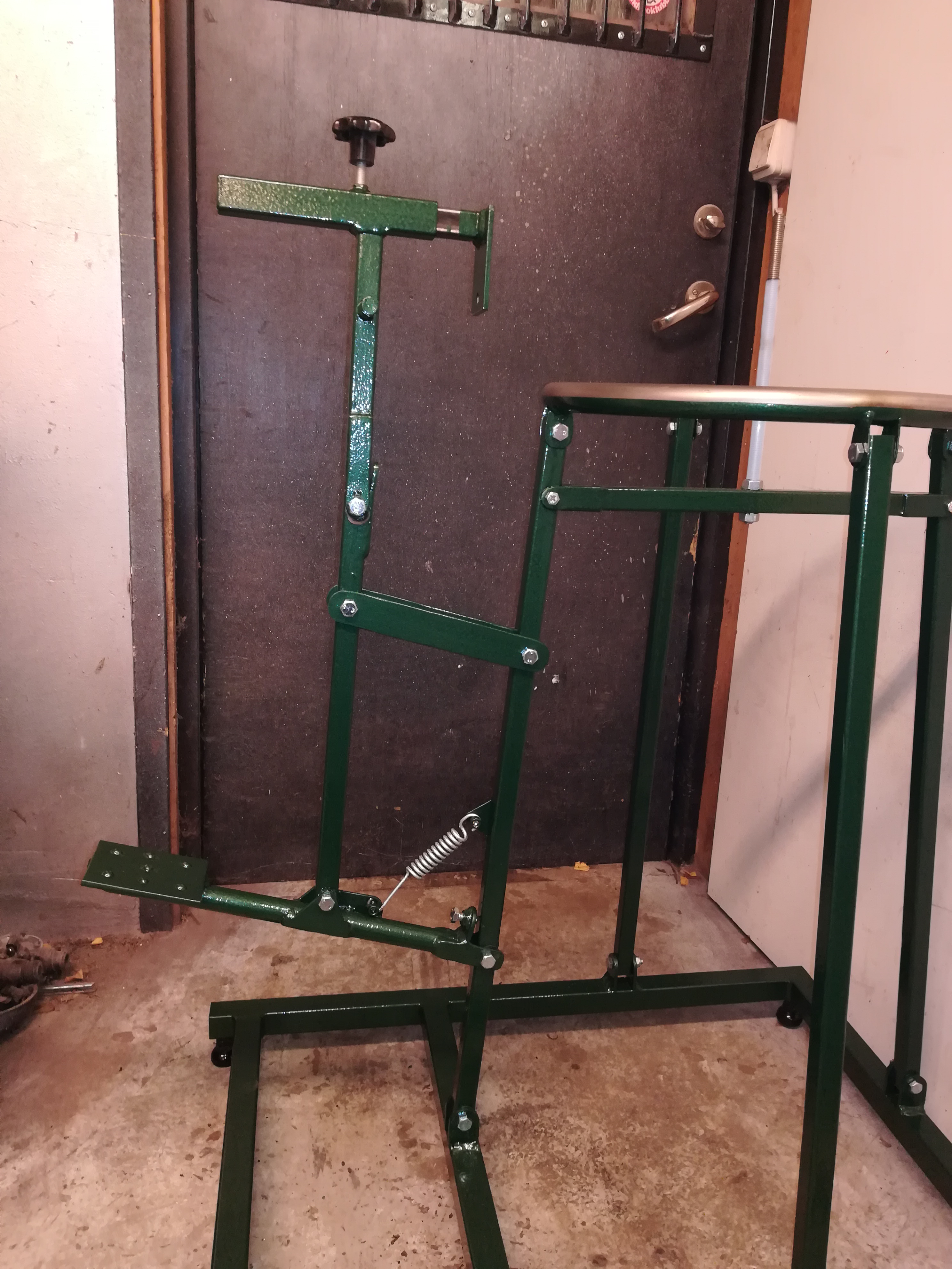

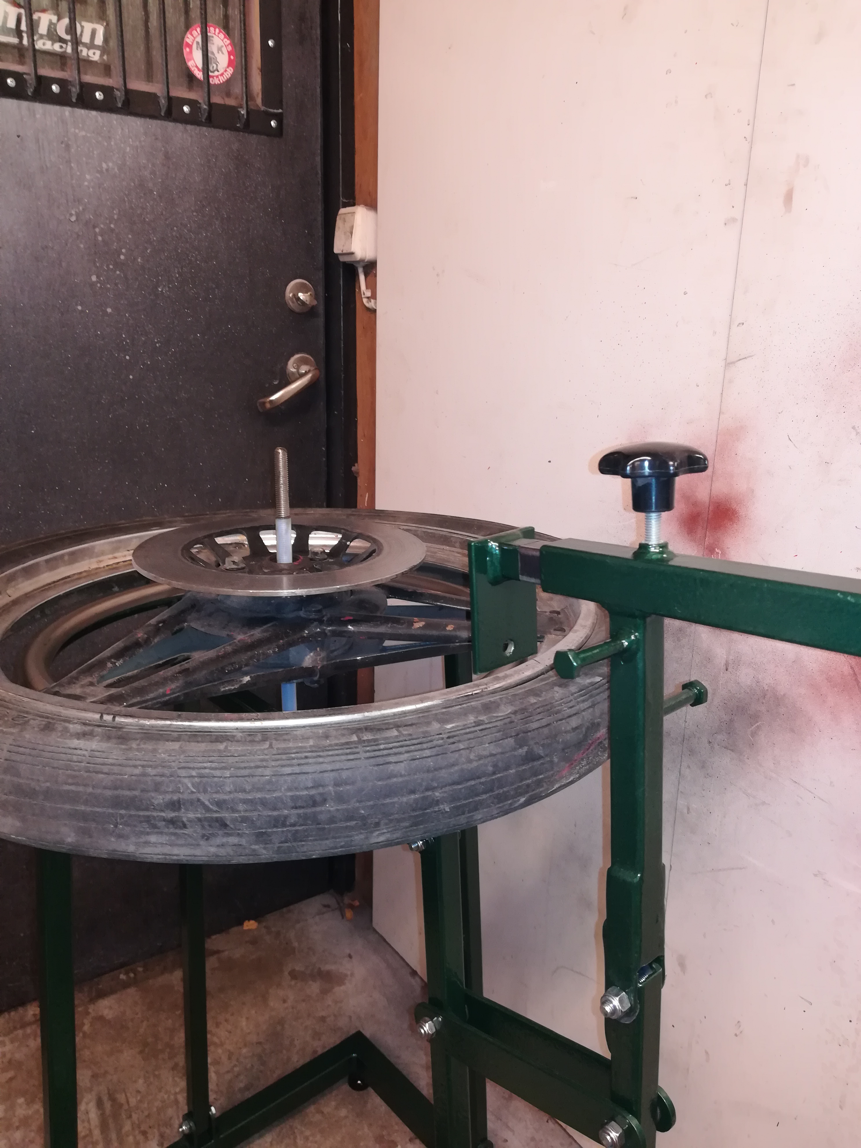

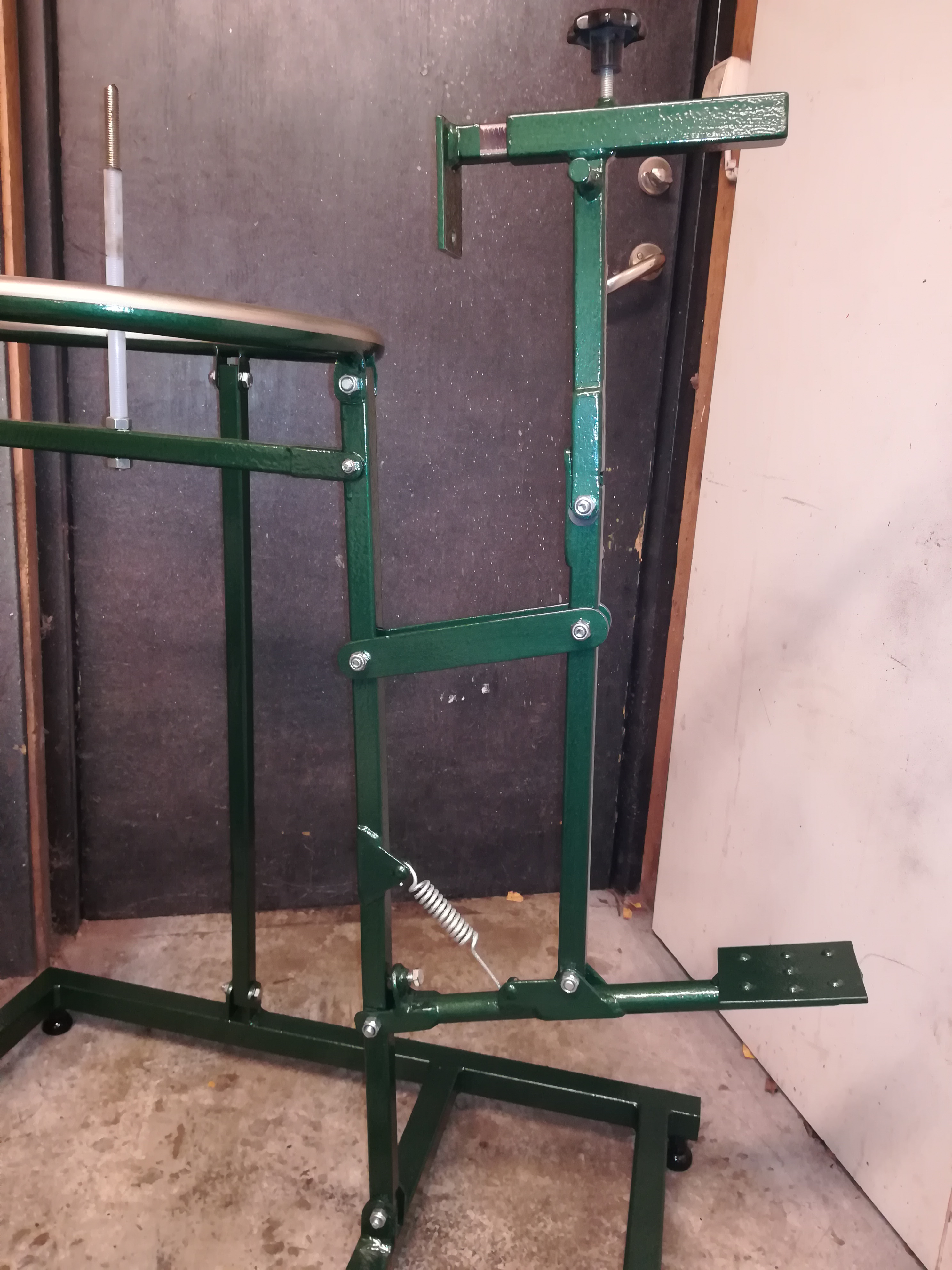

Nu är vi i nu tid så då vart det montering av däckkrängaren.
Då mina fordon har 12mm lager så vart det en teflonslang över stången.
Här med 18"
Är inte sned även fast den ser ut som det på vissa bilder.
