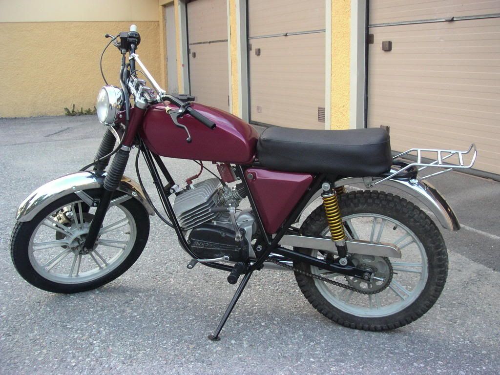

<div class=KonaBody><!-- <EdIndex> -->Så här såg min GLX ut när jag fick den gratis av en kund på jobbet:
Efter lite pyssel och en 80 cc EKF så blev det såhär 2 veckor senare:
Den går spikrakt i 92.1 km/h som är toppnoteringen än så länge.... :twisted: <!-- </EdIndex> --></div>

Sura skrev:Så här såg min GLX ut när jag fick den gratis av en kund på jobbet:

<div class=KonaBody><!-- <EdIndex> -->Den är 4 vxl och är nästan identisk med vanliga 3 vxl.
Skillnaden är att det är annat slag på veven, och hålet för cylinder foten i blocket är mycket större, så det går att klämma dit riktigt trevliga cylindrar slider_score.gif
Kolven jag kör med nu är 48 mm.................. <!-- </EdIndex> --></div>
