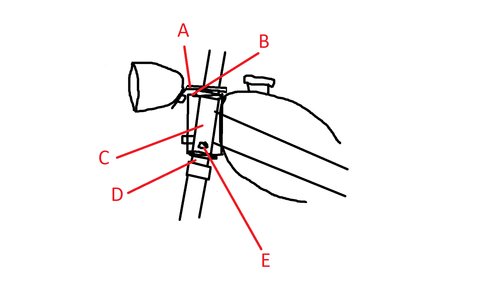

Behöver lite hjälp med en del frågor om en Crescent saxoped 1126. Mopeden är pappas, och när vi var ute och körde i höstas så kom han ner i en håla, och av stöten så bröts fästet till framlampan, "A" på bilden, av...
Nu har det kommit ett nytt fäste från Mustang och Husqvarna center, och alla vajrar och kablar är genomdragna, dock återstår ett problem, det passar inte :(
Detta kan jag konstatera:
Faktum nummer 1: NÅGON har kapat av överkanten på kåpan runt styrhuvudet. Se "B" på bilden, och på grund av detta så får inte den nya lamphållaren plats, det kommer för nära tanken, på den gamla hållaren så hade någon slipat bort kanten så då gick det...
Faktum nummer 2: Allt ihop är snett, det är fel vinklar... Jag försöker rekonstruera på bilden nedan... Det är som om hela "C" på bilden har böjt sig, och ligger emot bakre högra delen av ytterkåpan...
Det är som om hela styrlagret har rasat ihop, även om det är kapat i kåpan så räcker inte gängorna till att spänna styret med högt upp nog, det är som om gappet, "D" på bilden, är större än vad det ska vara, som om gaffeln har kasat ner på något vis cocos_acc.gif
Min tanke är att ända räddningen nog är om man kunde justera gaffeln så att den inte "C" blir så sned, jag tänker om muttrarna "E" har något med det att göra, eller håller dem bara fast kåpan?
Jättesvårt att beskriva utan bilder, men "kameran" har inget batteri slider_anon.gif

Är lyktfästet av rätt modell? ska vara som ett lock över kåpan.
Du bör plocka ner det hela och kolla att lager med mera är helt + att gaffeln är rak, den är rätt vek i skarven mellan röret/kronan.

En gissning är att gaffeln är krökt & gängorna för lagret är slut och någon myglat för att få ihop det

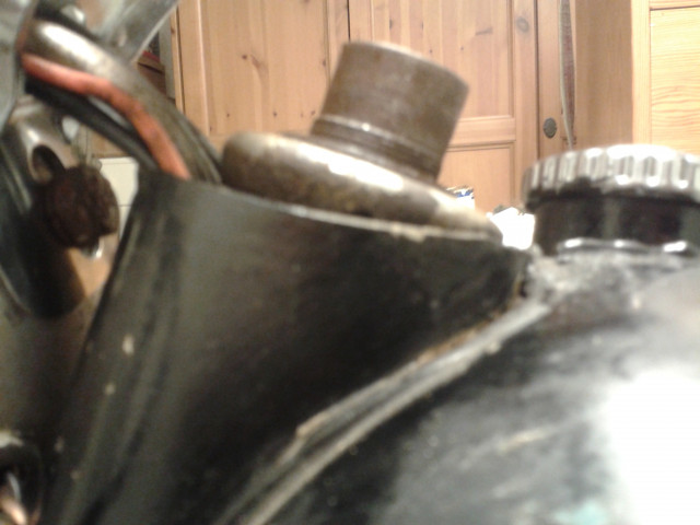

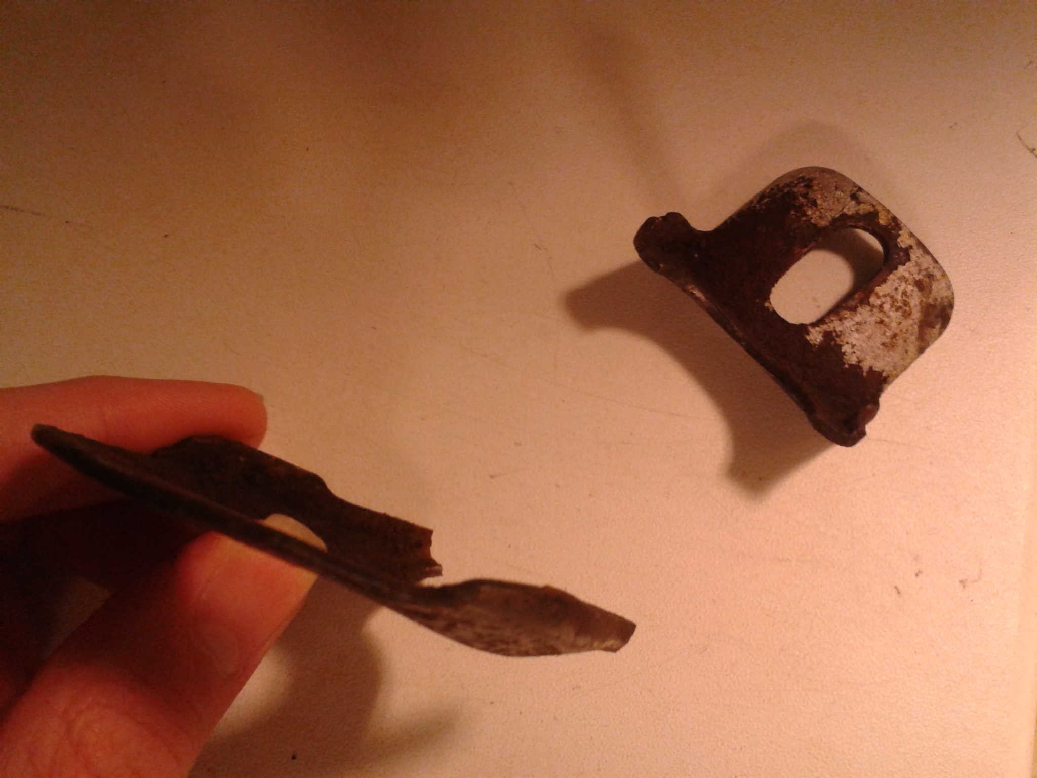

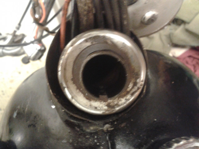

Här är det gamla lyktfästet, någon har slipat bort kanten...
här är det nya fästet.

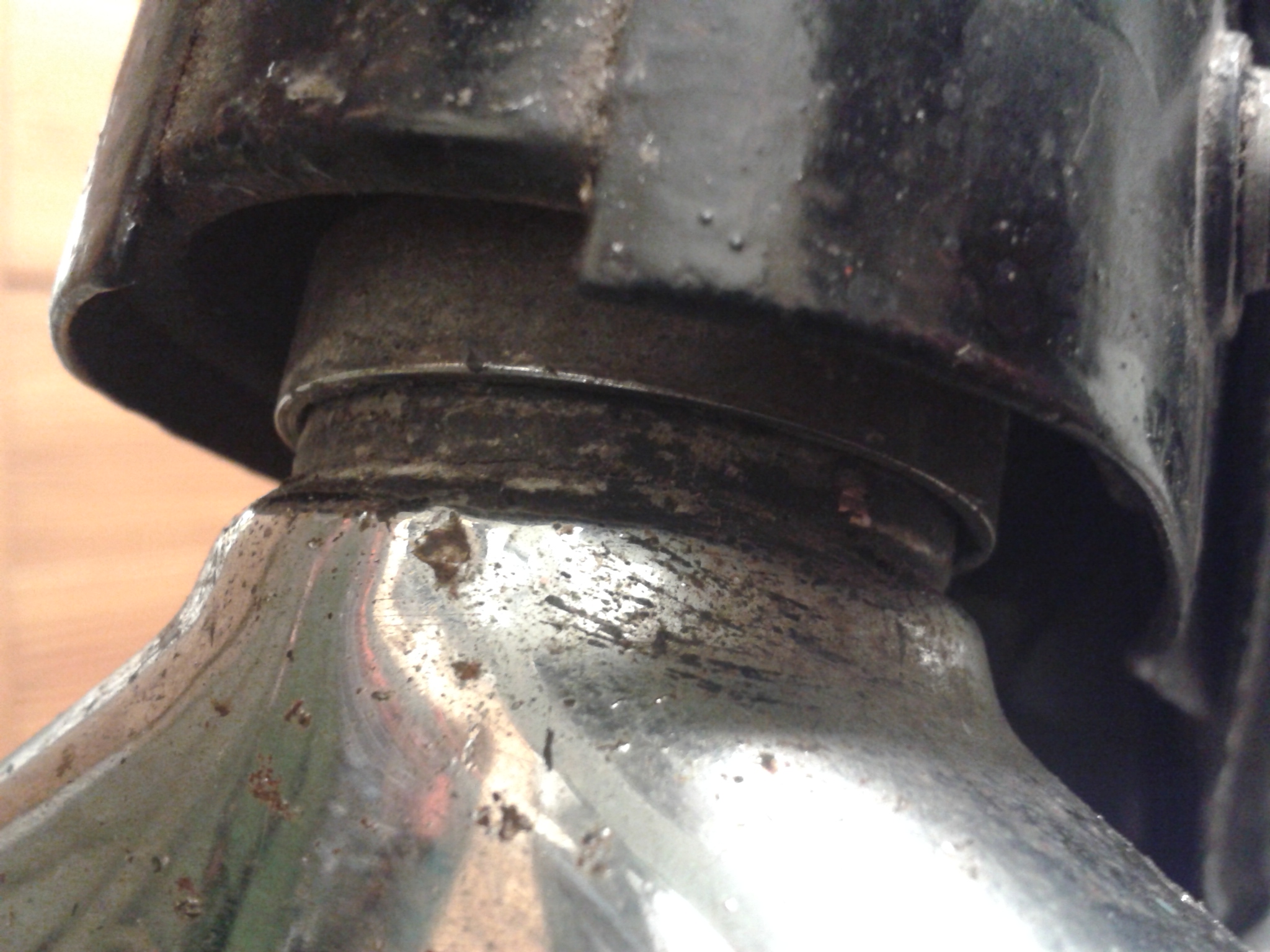

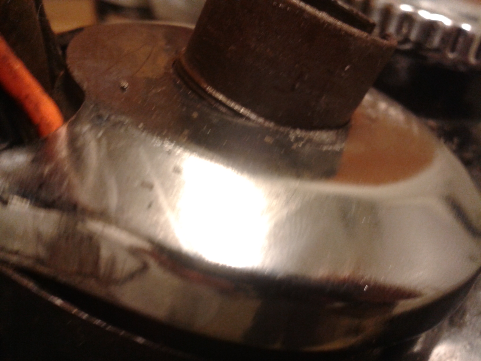

här har man kapat i kåpan :evil:
gängorna räcker inte till, även om kåpan är kapad... Fel vinkel dessutom.

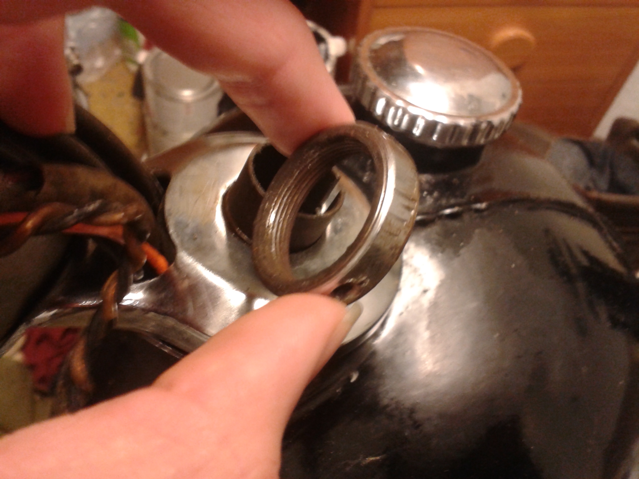

denna ringen ska sitta på gängorna...

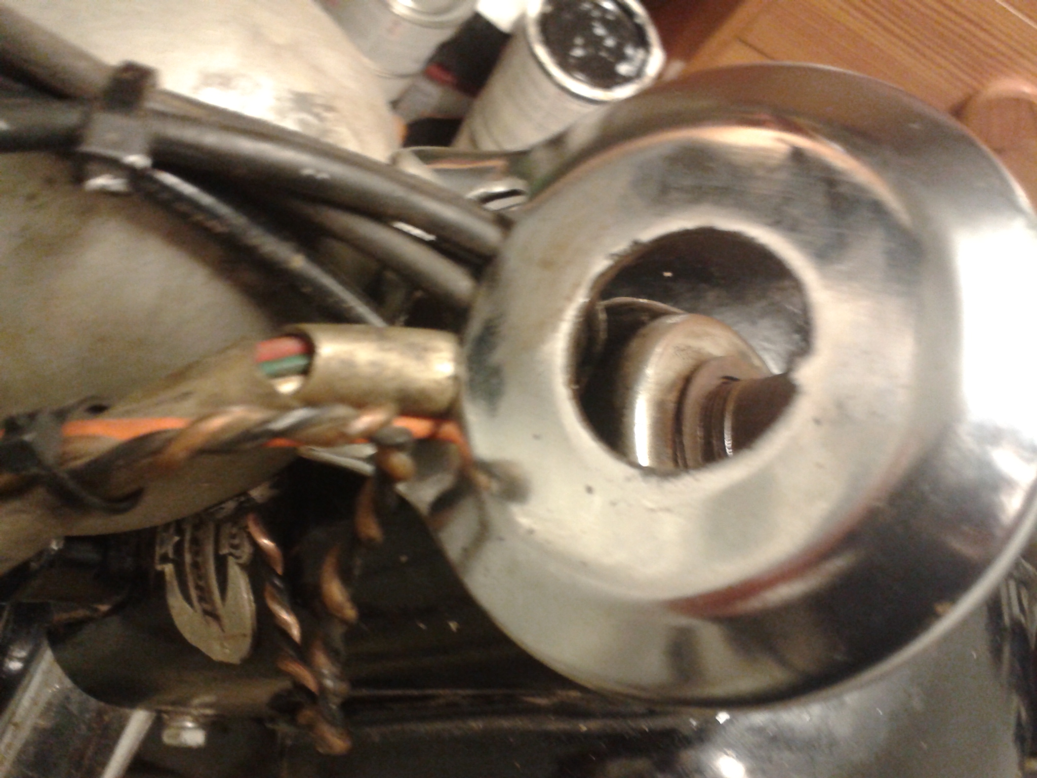

sak där vara så långt mellanrum här? Är som om det har kasat ner på något sett?
Gaffeln är rak, åtminstone ända upp till styrlagret, sen är allt fel :x

Något är ju fel där. Problemen rent allmänt brukar vara att lagerskålarna och kulorna går torra på fett över åren och rost och slitage skadar skålarna och konorna, efter ett tag kan gängorna till övre konan också skadas. Möjligt att någon försökt fixa till din gaffellagring efteråt utan att kunna göra ett riktigt jobb. Du får plocka ut och byta alla lagerdelarna så får du se hur det faller ut då...
Re: Crescent 1126 styrlagerproblem
Verkar som att nedre kulringen ligger fel så att det inte löper rätt, närbild på nedre delarna isärtaget?

Steg för steg taget ur minnet så skruvar man av övre låsringen på gaffeln vilket du tycks ha gjort av bilder att döma, sedan skruva själva lagerkonan av på samma sätt. Sedan kan man dra ur gaffeln och ta vara på lagerkulorna. Nästa steg är att så ut lagerskålarna ur styrhuvudet med en lämplig don eller annat metallstycke och en klubba/hammare. Om lagerskålarna är fina och sitter rätt behöver man givetvis inte ta bort dem men börjar men riva i så gammal moped brukar de behöva bytas...
