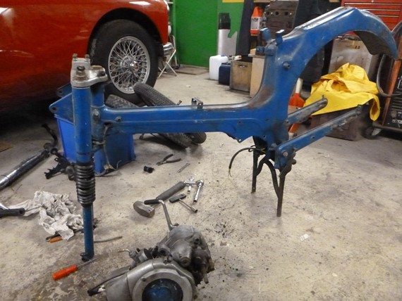

Hemma hos Kalle blev den demonterad snabbt
dakota demontering.JPG (76.43 KiB) Visad 4194 gånger

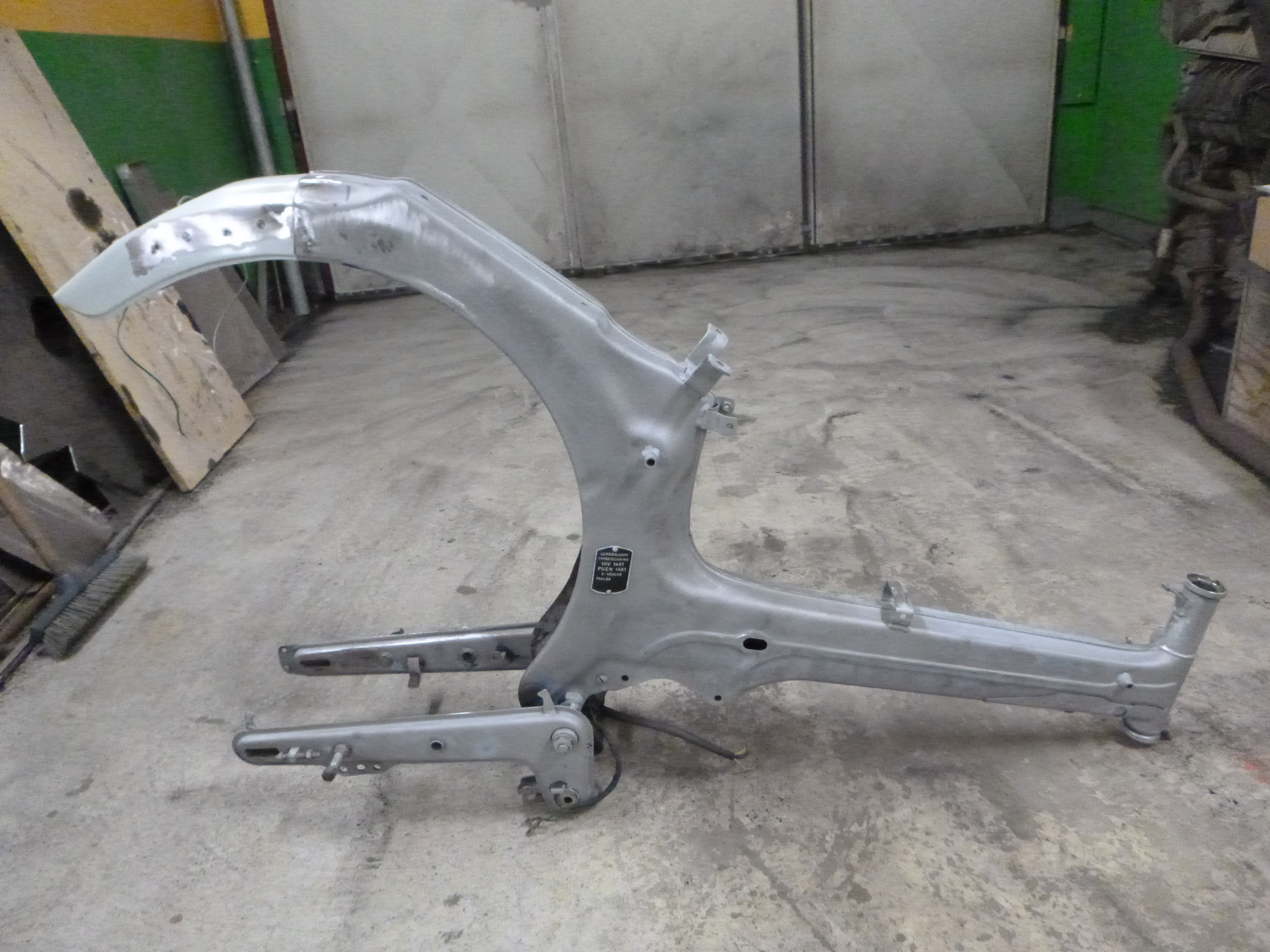

Nu har den blästrats och fått nytt skärmslut
