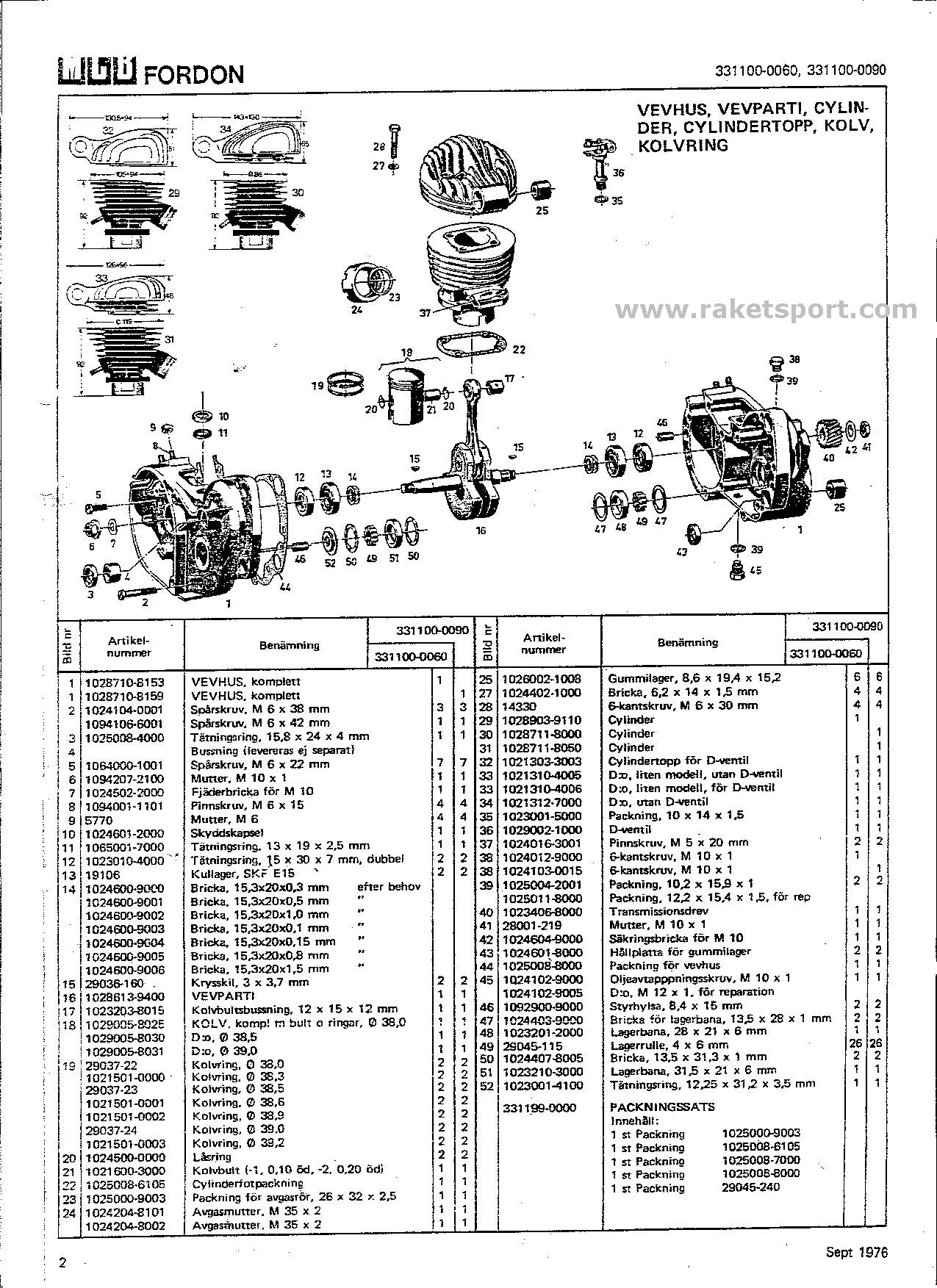

<div class=KonaBody><!-- <EdIndex> -->Vad som kan bli slitet eller rättare sagt torra och hårda är packboxarna. Det är tätringarna för vevaxeln. Du märker om dom är slitna om moppen ryker kraftigt med blårök, då tar den transmissionsolja från lamellsidan. Eller om du har olja kring tändsystem o svänghjul, då är packboxen slut på vänstersida.
Packboxarna är nr:12 på sprängskissen.
http://www.raketsport.com/sachs2vxl001.jpg
Kolvringarna kan vara värt att byta ut om de börjar bli slitna/tunna. <!-- </EdIndex> --></div>
