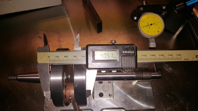

Nu är budgetveven som jag har modifierat klar. Det är en Jasilvev som har fått balansvikter av tungmetall (volfram) och en kraftigare vevstake för Honda NSR50. Genom att jag har lagt till 4 st tungmetallstavar får veven bättre balans av två orsaker. Dels genom att massan ökar, dels genom att den får en lämplig balansfaktor för trim med tyngre kolvar och högre varvtal.
Vevev är 1,7 mm bredare än original så man behöver fräsa upp vevhuset 1 mm på var sida för att det inte ska bli problem.
