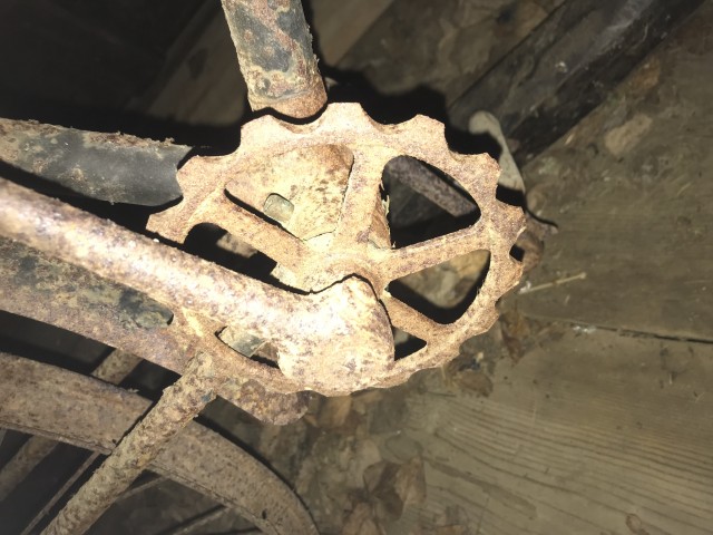

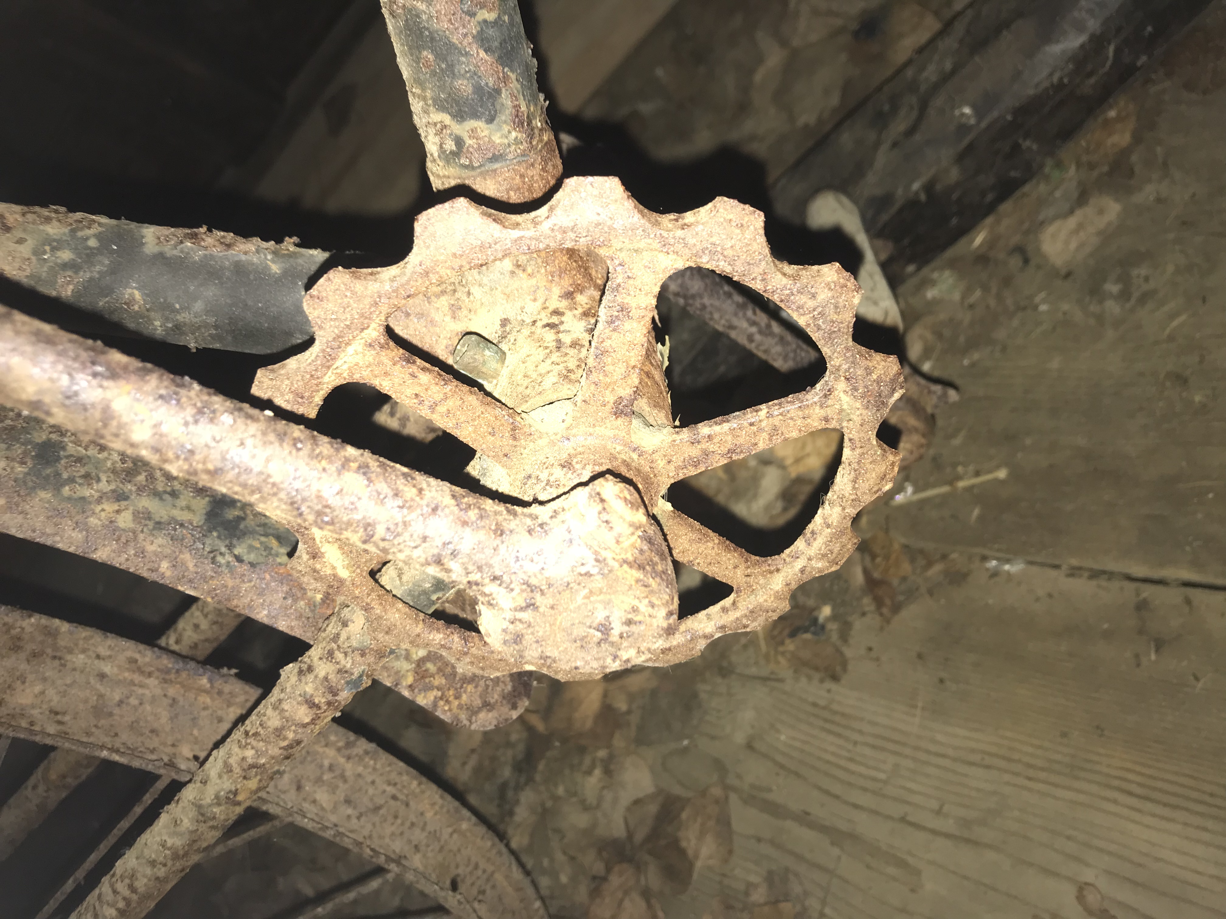

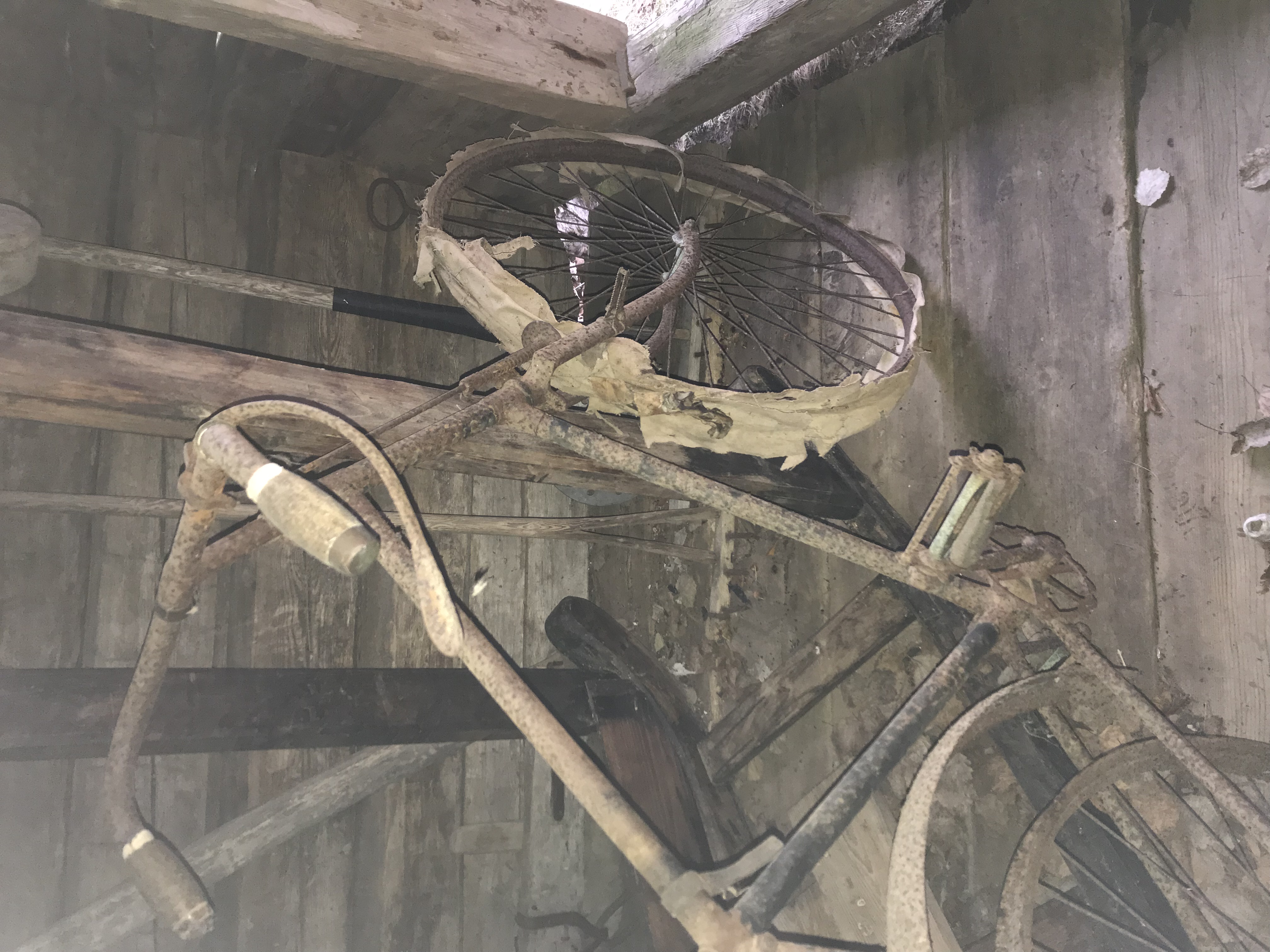

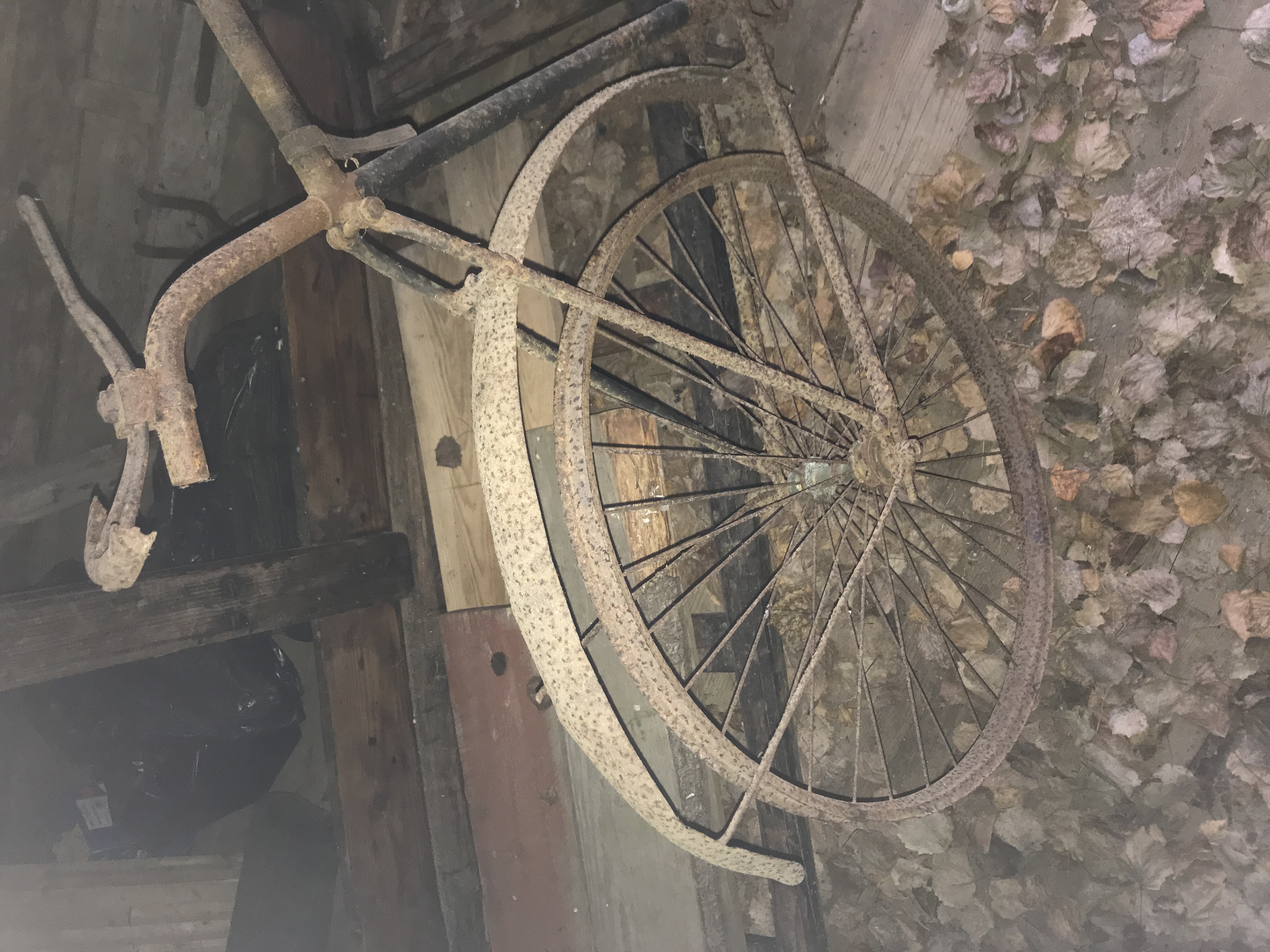

Hur gammal är denna klenod?
Inlägg av Jfk »

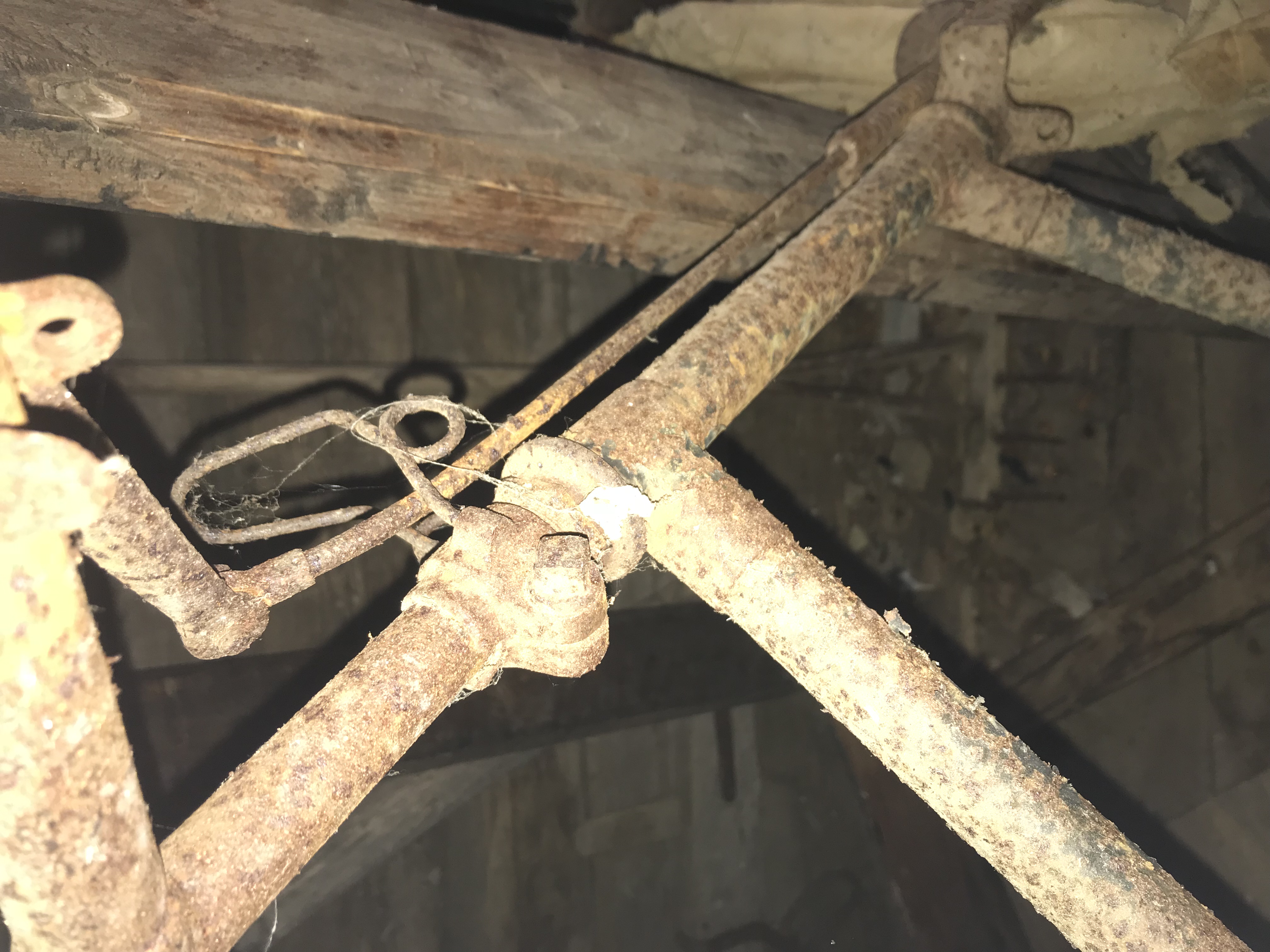

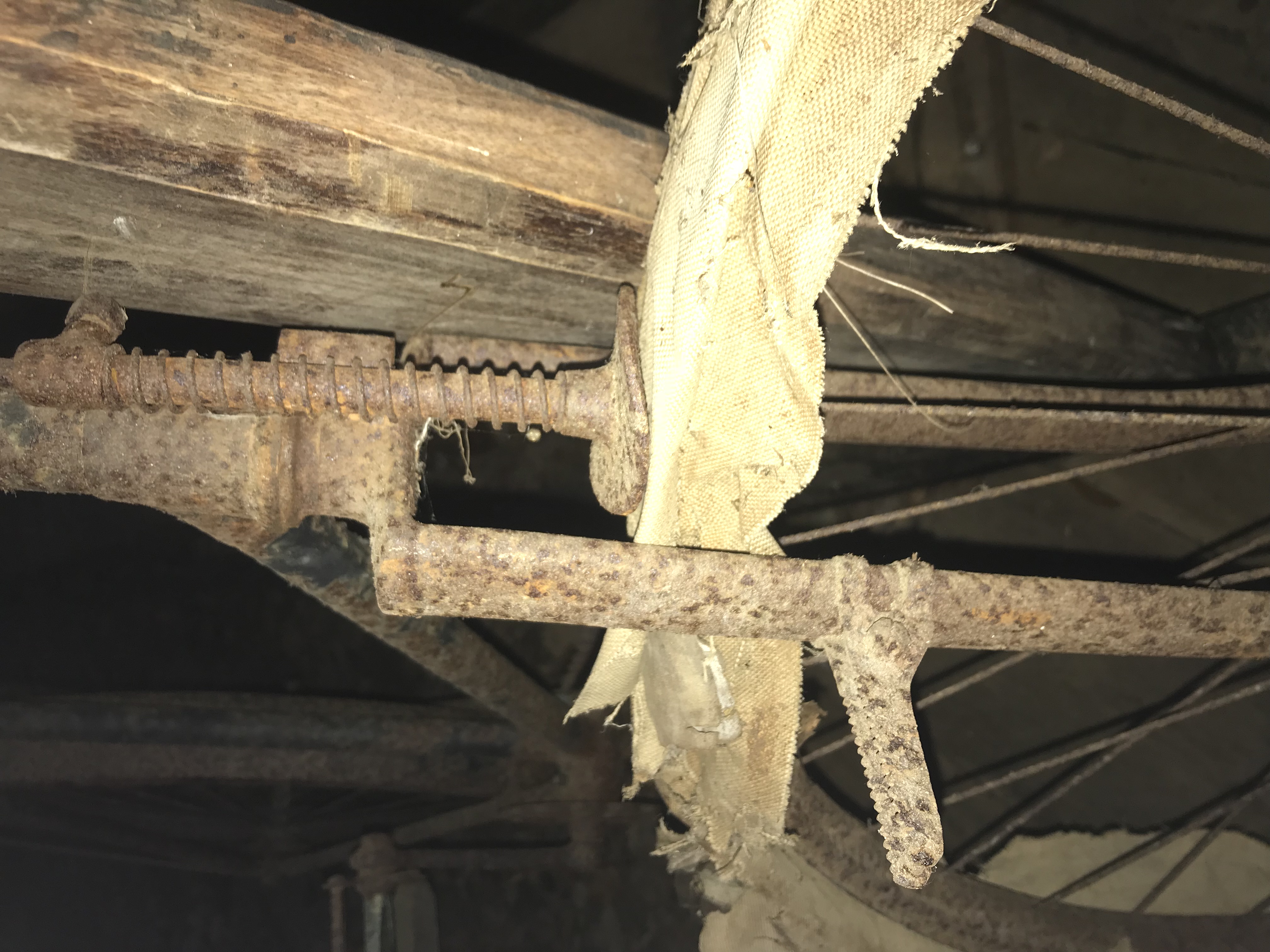

Hej. Tänkte höra lite med er cykelkännare,vad cykeln på bilden är för nått. Intresserad av att få veta årsmodell,märke mm. Jag vet absolut ingenting om gamla cyklar. Hittar inget emblem,märke,ramnummer. Ingenting. Dreven ser väldigt märkliga ut och däcken verkar vara av... tyg??? Handbroms med stång rakt ner mot däcket. Skulle det kunna vara så gammal som 1900-1910 nångång? Den är inte min,men den ingår i byns hembygdsförening.

OJ! Den där ser inte ny ut :shock:
Ingen aning om vad det är för cykel, men någon antikcykelintresserad borde kunna ta den på kedjedrevet som verkligen avviker från allt jag sett :hmm:

Sett ett liknande vrak en gång men det hade däcken av trä istället, ingen aning om ålder där heller men trä istället för gummi fick mig att tänka på krigstider med gummibrist så jag trodde på första världskriget för den cykeln. Den stod i en förfallen smedja i ett ödetorp och ägaren som jag träffat några gånger när jag var grabb då var var nästan grannar var död sedan ett bra tag så jag kunde inte fråga honom. Där fanns också en gammal bilmotor med separata gjutna cylindrar, sent 1800 eller tidigt 1900 hundra tal. Vad som hände med dem vet jag inte, finns bara husgrunder kvar nu som foton jag lade upp här en gång från platsen som heter Amerika visade.

Den är från ca 1892-1895. Plus minus nåt år. Åren före såg ramarna rätt annorlunda ut, sk korsramar. Efter 1895 blev ramarna raka istf lutande som här. Den har radialekrade hjul vilket började bli omodernt kring 1895, så den är kanske från den tidigare delen av intervallet jag angav. Det hände väldigt mycket år från år med cykelns utveckling på 1890-talet, därför kan de dateras hyfsat utifrån utseende. Vilket märke det är kan vara näst intill omöjligt att få reda på, man får nog vara glad om man ens kan fastställa tillverkningsland. Vid denna tid var det vanligt med dekaler på styrhuvudet, eventuella spår är nig borta nu pga rost. Tyskland, men även USA, UK och Sverige är möjliga. Gissar i den ordningen. Nummerstämplade delar och/eller ramnummer kan ge ledtrådar, men då måste cykeln studeras i detalj och troligen demonteras. Med tanke på skicket hade jag inte gjort det, mycket kan gå sönder. Däck består av en grov väv som sedan täcks med gummi, det är väl den åldrade och förstenade väv som uppfattas som trä. Fälgar och skärmar av trä blev dock poppis på sent 1890-tal, men däcken är gjorda av gummi.
