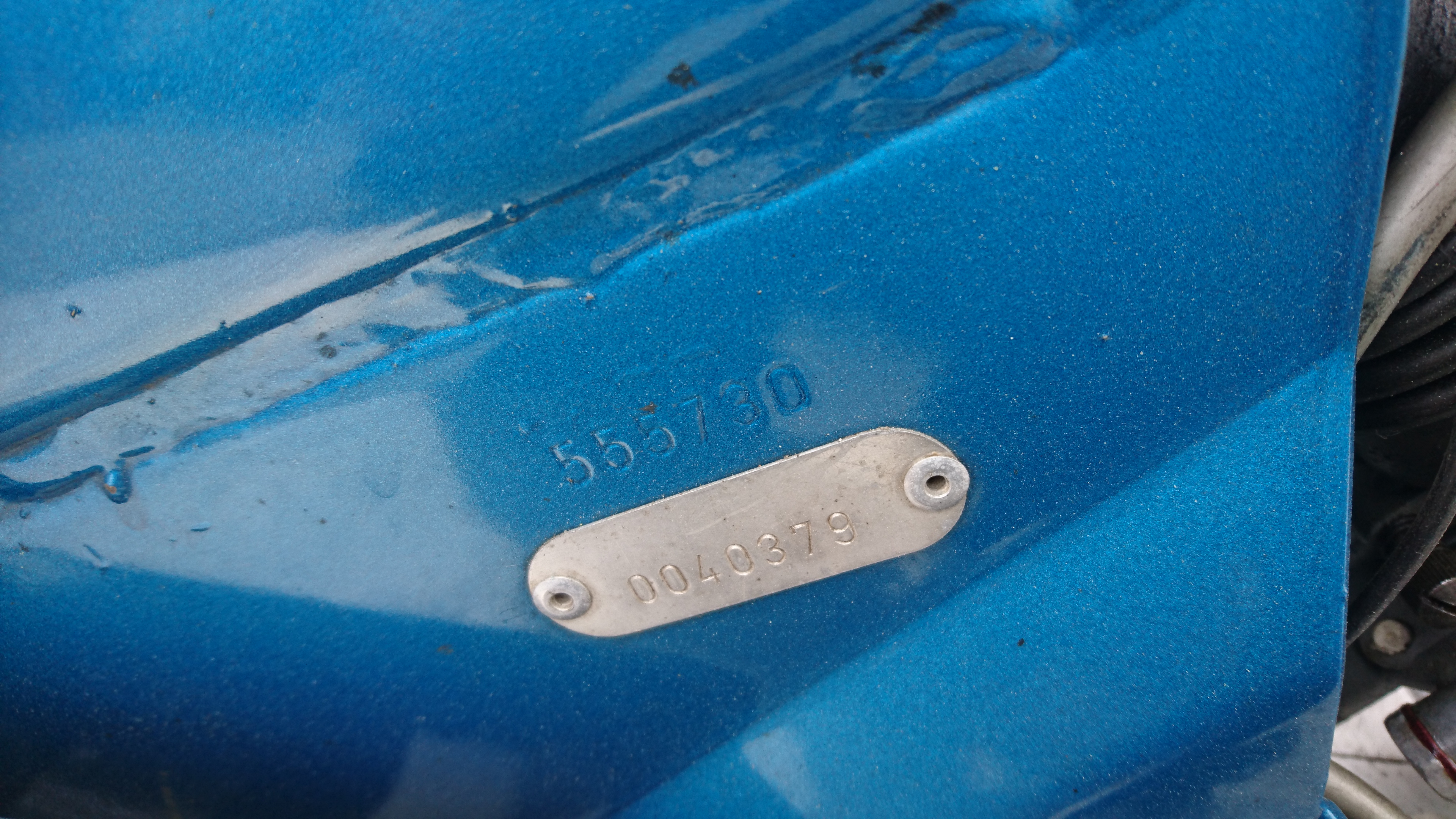

Efter 10 års sporadiskt renoverande är min Crescent Topper nu körklar. Har dock inte hittat något ramnummer på den. Jag antar att det är instansat nånstans där det ligger lite för mycket spackel under lacken. Nån som vet var jag ska leta?

Om jag inte minns fel så är väll Topper-modellen, och även Trapper, 50S, och 50SS från början byggda på överblivna ramar från Husqvarnas Cornette?
I så fall sitter kanske ramnummret på samma ställe? På Cornetterna sitter det på höger sida bakom nedre motorfästet.
Men om det sen är exakt lika på Toppern vet jag inte...

Ja, Trapper med flera har ju samma ram. Såg också att 80 TS som har en i stort sett likadan ram har nummret där du beskriver. Jag åker väl på att slipa bort lacken på den ytan och sen lacka om, om jag ska få nån försäkring.
