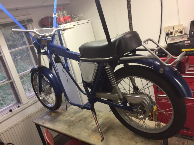

Robban å Lolas aktiviteter gör ju att man blir sugen på en till.
Den här har fått stå för fäfot nu några år.
Så det börjar nog bli dags... :D

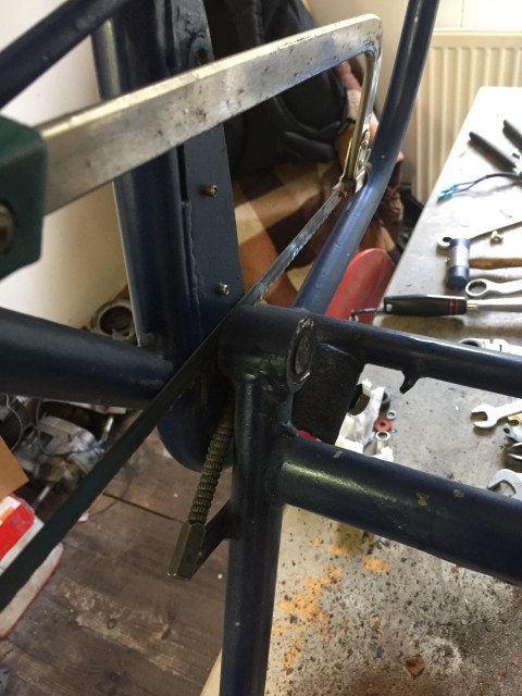

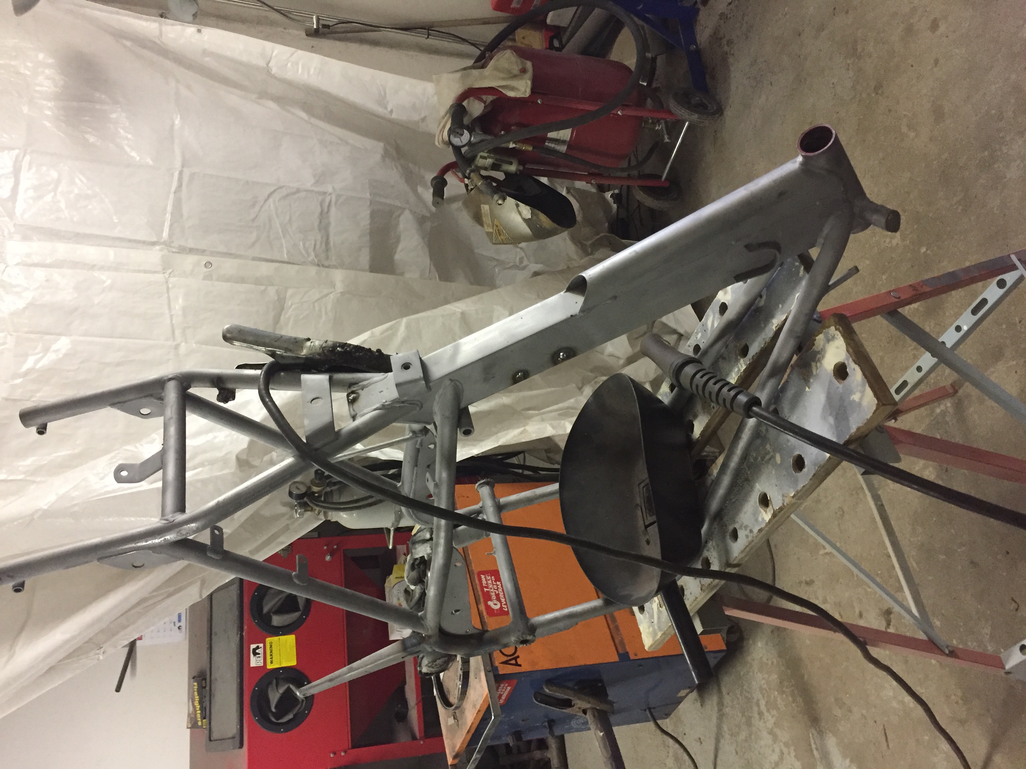

Lite sedvanligt jobb i samband med demontering. Har nog bara haft två ramar på hela tiden som svingbulten varit lös på.
Inlägg: 855
Re: E-type, kanske en till...

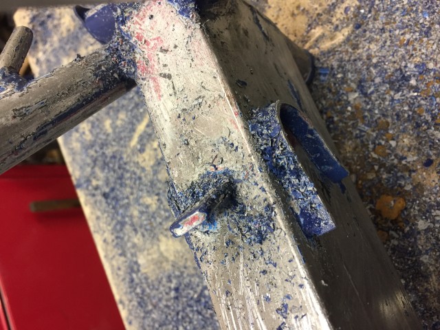

Skrapade rent ramen från den äckliga industrifärgen innan blästring.
Den har varit piratröd (inte alltför oväntat), men har tydligen haft tuta modell SM50. De andra Type-ramarna jag har eller har haft saknar detta fäste.

tutfästet satt kvar på dom första e-typerna,typ -73or
Inlägg: 855
musköchrister skrev:tutfästet satt kvar på dom första e-typerna,typ -73or
Ett arv efter SM50:in då alltså? Eller var trumpet-tutan ett optionval? Denna ram har -74-76 Aerts framgaffel
Nu tänker inte jag bygga orginallikt på denna men kul att veta...

ser ut som din är en -73,ingen förstärkning under,och utan svinglås. tratt-tutan var original på alla e-typer
Inlägg: 855
musköchrister skrev:ser ut som din är en -73,ingen förstärkning under,och utan svinglås. tratt-tutan var original på alla e-typer
Hmm stämmer, svinglåset tänkte jag inte på. Det sitter några rundjärn likt de nyare, kan ju vara ditsvetsade efteråt.
Tyvärr är svingen sned, och sönderkapad för att ett zundapphjul satt där. Så den får bytas mot en lika eller med lås.
Den sneda skänker jag till en kompis som fått en av mina skrotramar och annat överblivet.
Han har planer på ett bygge med italienskt hjärta :D (G-type)

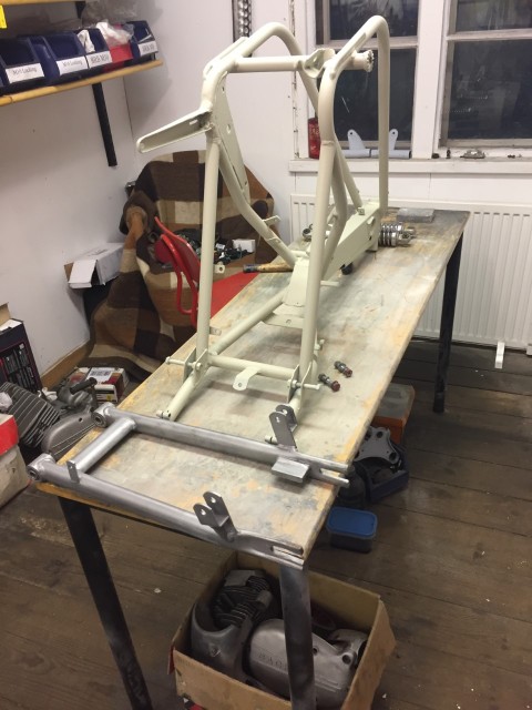

Putsat å slipat på ram och sving.
Svingen fick nya bussningar i förebyggande.
Undrar vilket stuk denna kommer att ha om den blir klar :-B

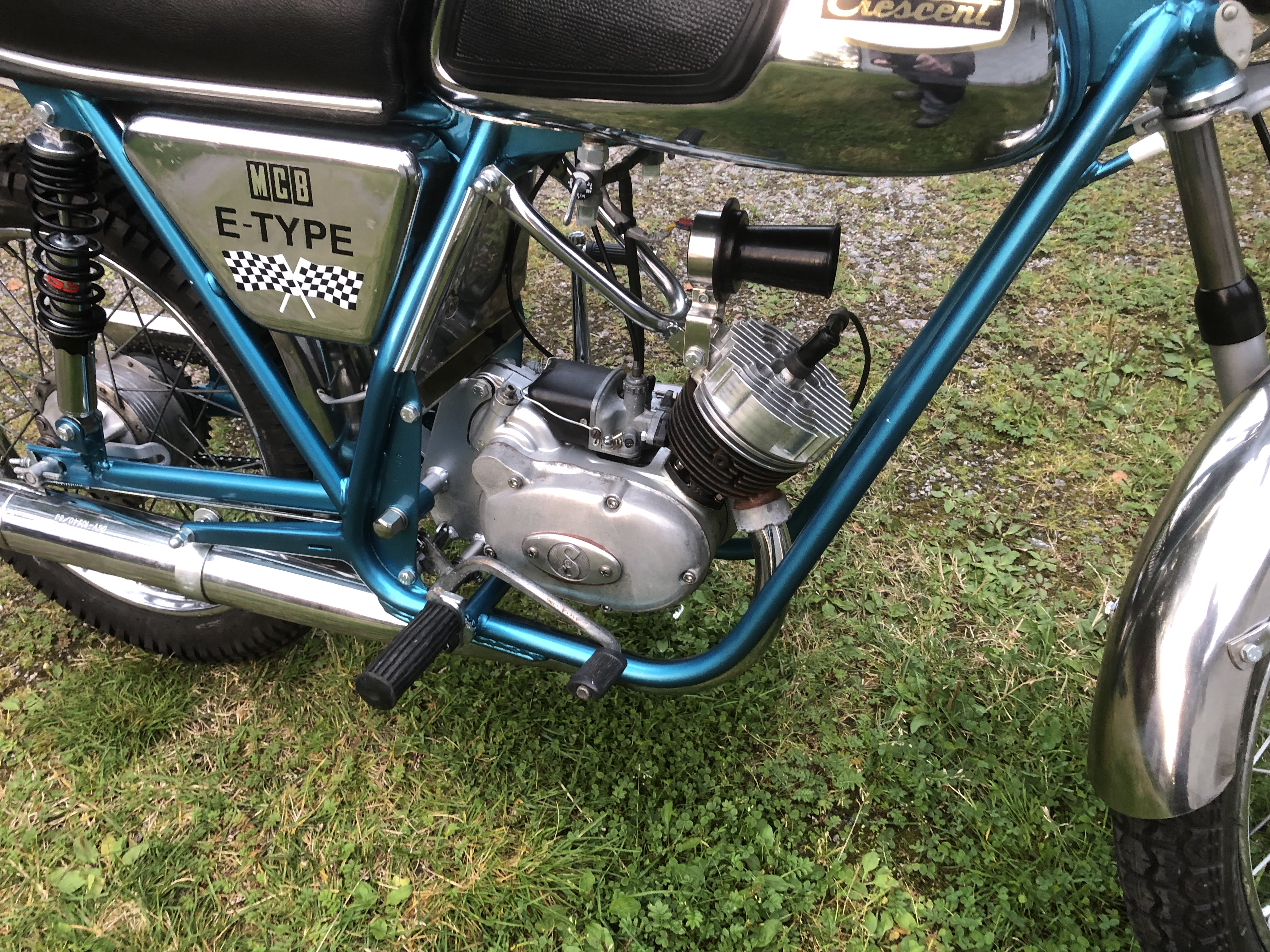

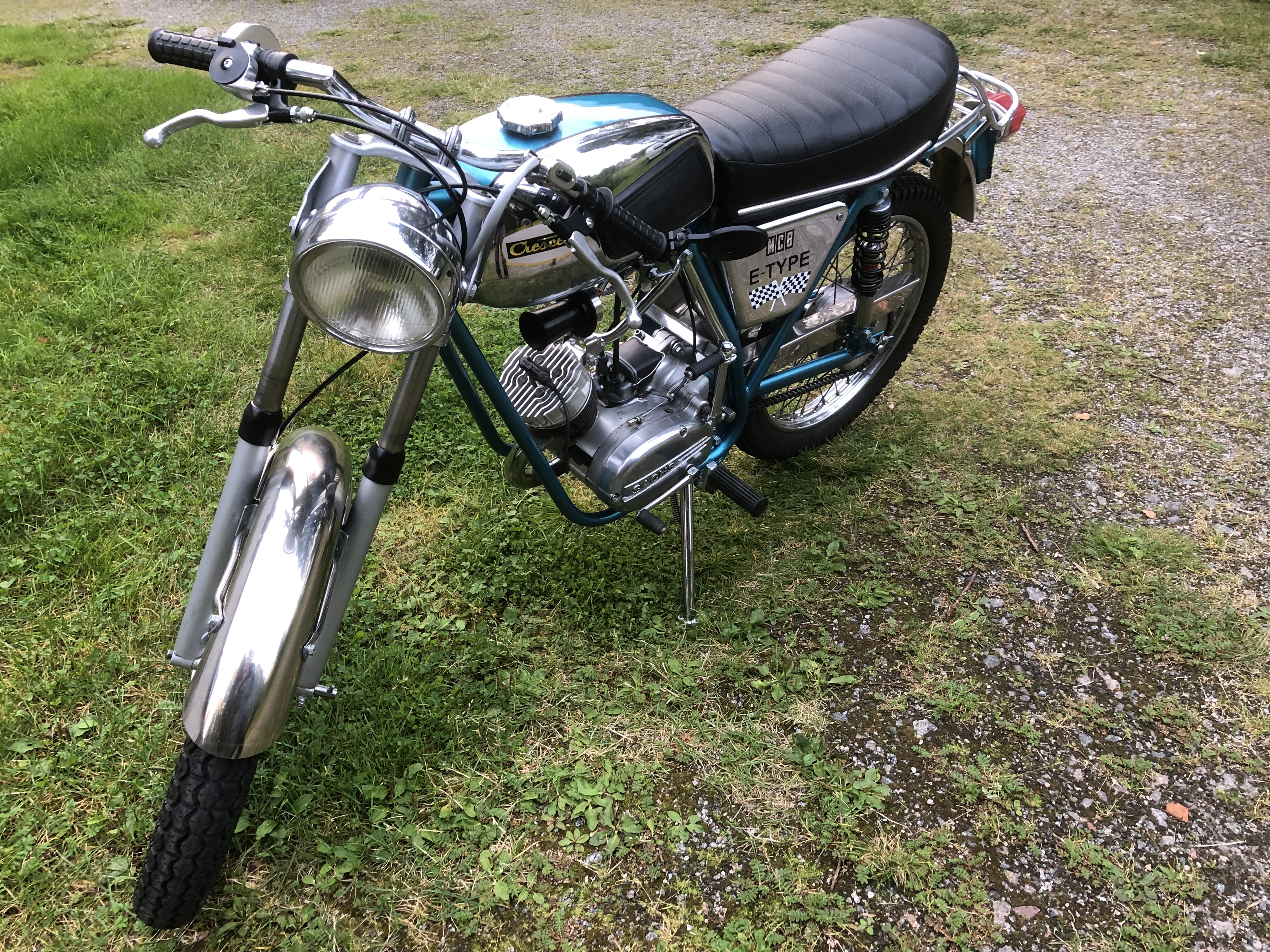

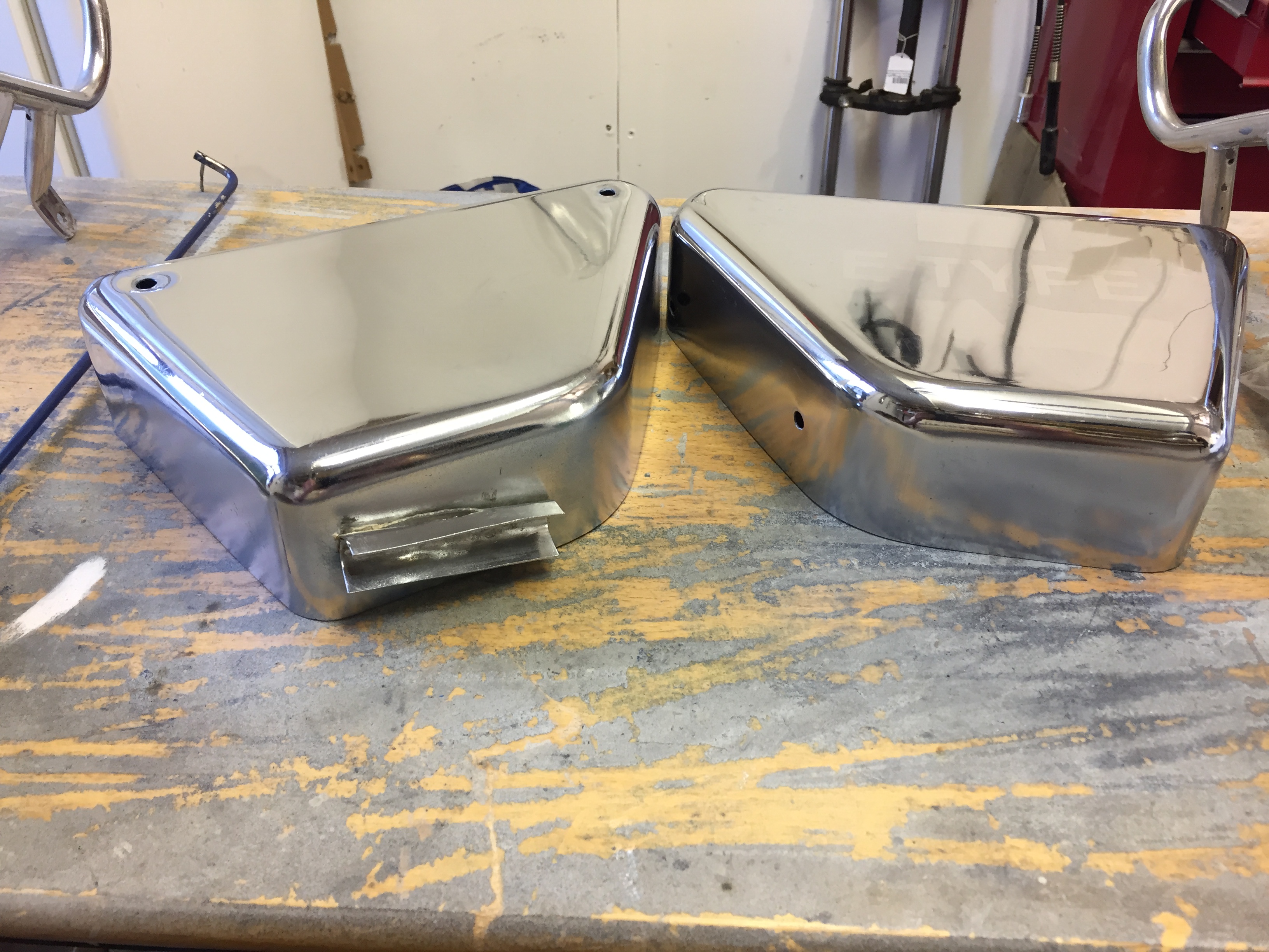

Polerar kåpor mm å funderar på färgval...
Man vill ju inte gärna upprepa sig själv å andra :hmm:
Kanske låna lite guldglans från ett tyskt märke?
