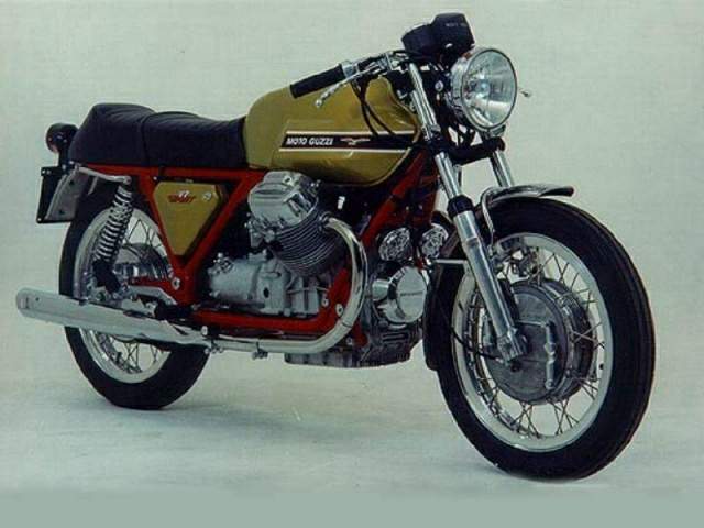

Moto GuzZi V7 Sport 71.jpg (36 KiB) Visad 8260 gånger
Hade du Guzzis V7 Sport i åtanke vid färgvalet?

Hasse skrev:
[img]bild[/img]
Det kan jag inte neka till. :oops:
