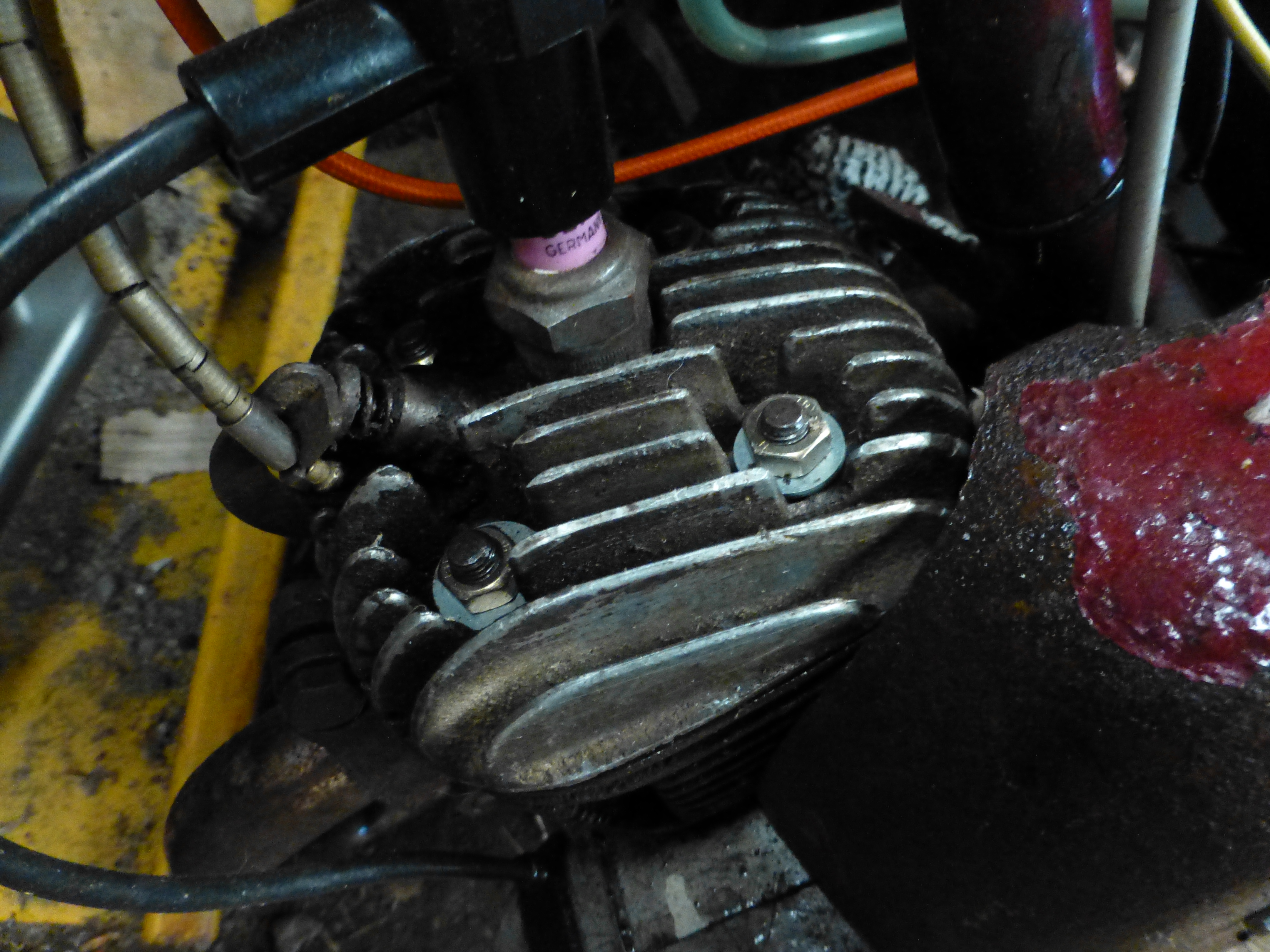

Vilka motorer (topplock) finns det med pys (dekompression)?
Anledningen att jag frågar är att det bara slirar när jag försöker trampa igång Flinta halvautomaten.
Men om man kunde sänka kompet medan man trampar så skulle nog friktionen räcka för att få snurr på den.
Så, vad ska jag leta efter som kan våldas dit för att få fart på eländet??? Helst nåt där bultmönstret är något så när lika...

Sachs finns ju med pys men passar inte något Vidar till Flintas stil... Viktoria MS 50 och MS51 är mer fyrkantiga men hur de passar rent fysiskt har jag ingen motor att testa på, gillar inte Flinta :wink:

Ja, Sachs hade jag koll på, men tack för Victoriatipset, det ska jag undersöka!
Kanske passar det (nästan i alla fall).

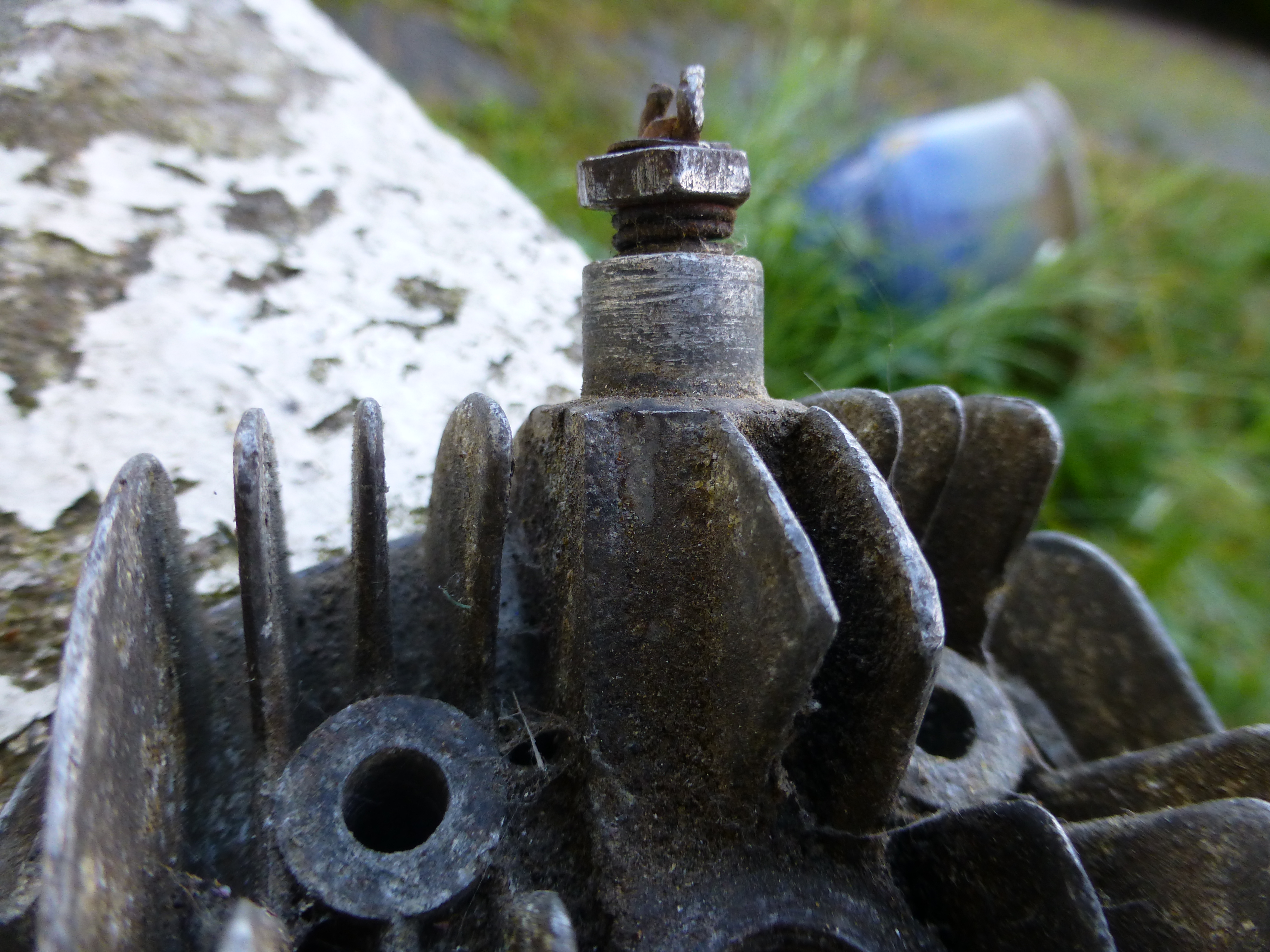

Viktoria, 50mm mellan skruvhålen.
. Okänd motor, 40mm mellan...

Det okända topplocket är till en Pilot FM50.1

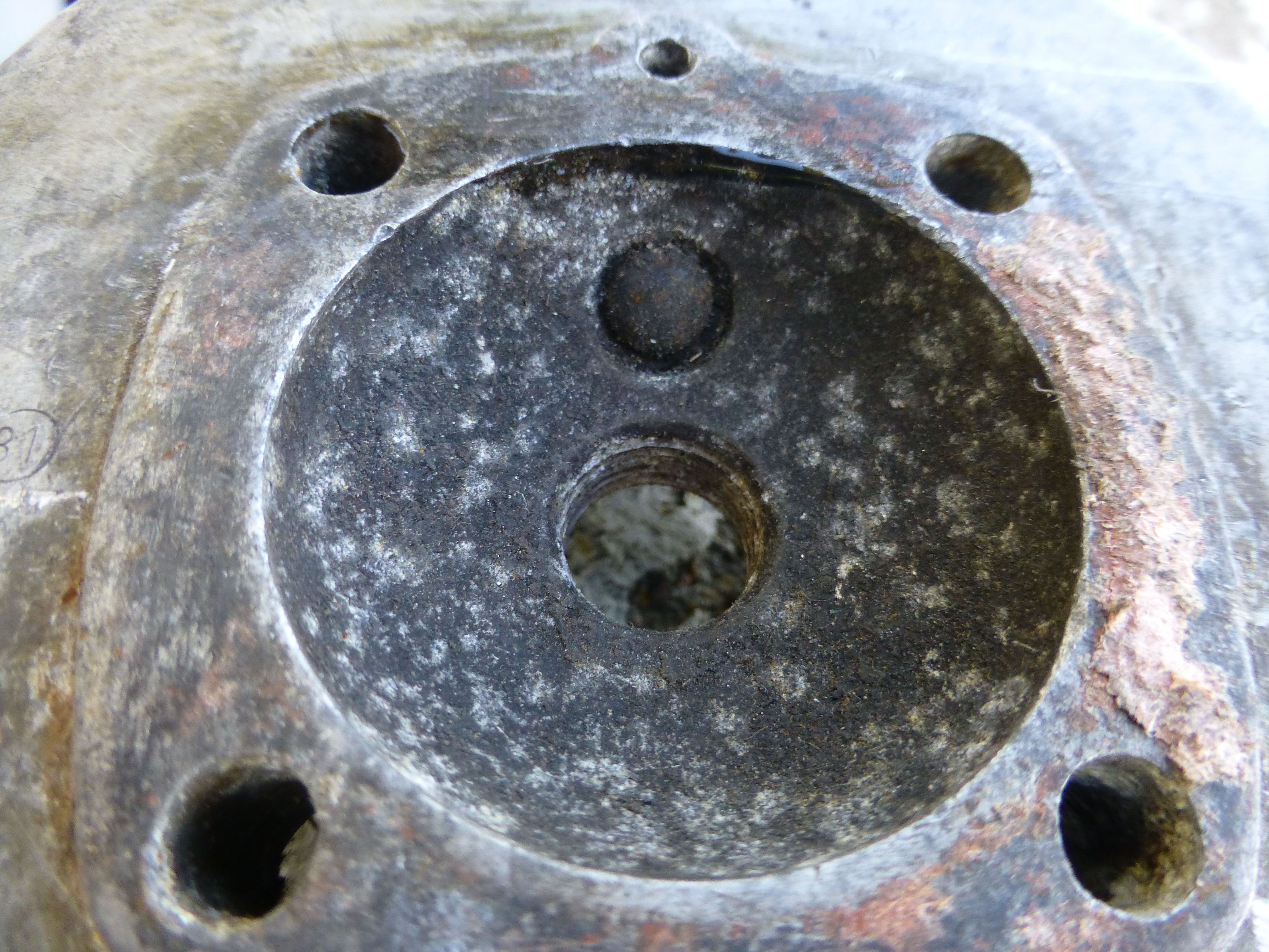

Plats för pysventilen borde det finnas, se insidan på mitt "okända topplock".
. Nån som kan identifiera det förresten? Men det är mer tveksamt med avsaknaden av gjutna delen på översidan.

Jo, jag ser att bl a mopedfantasterna har pysvetil att sälja, till Sachs, så det kanske blir det spåret.
Men det bygger på att gängan är nån av de vanligare så man kan gänga upp ett sånt hål själv.
Och så är det förstås det där med om det finns material nog i toppen, det finns ju definitivt inte nån pågjuten klump, men på din topp så har ju den klumpen också en kanal ner till avgasystemet från pysen och det är det inte på Sachs, så det behövs inte lika mycket som den toppen har.
