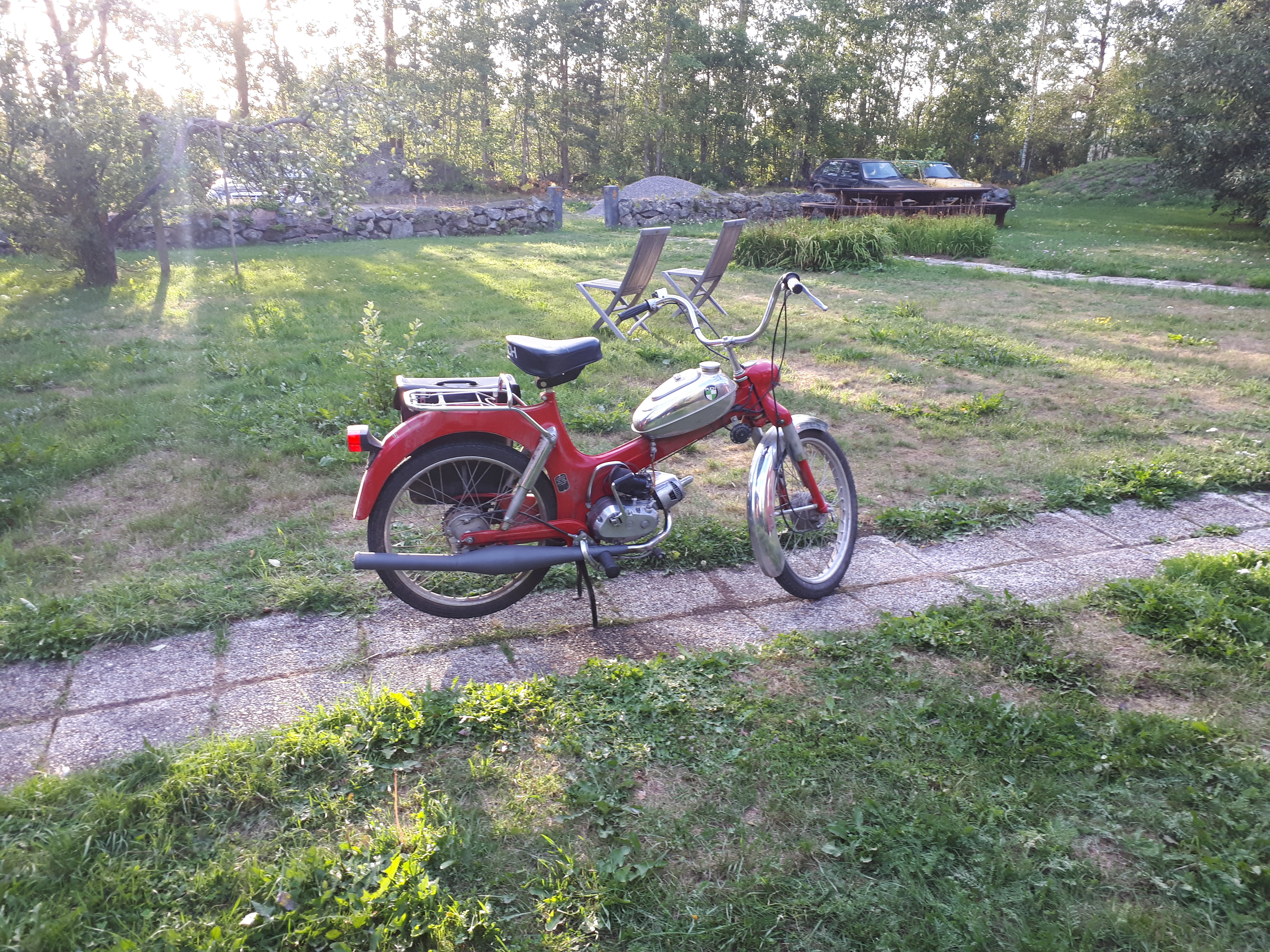

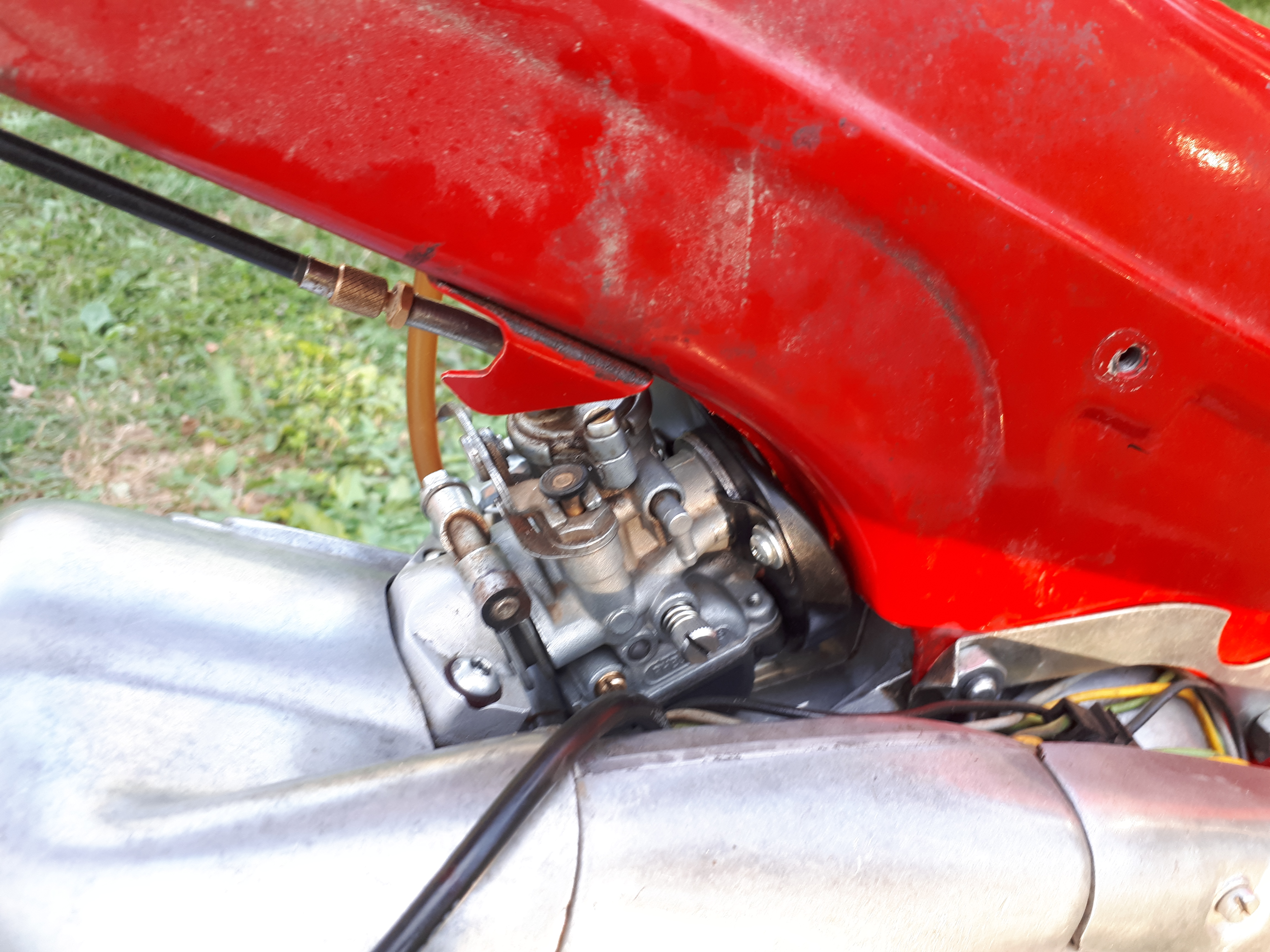

En liten uppdatering, pipan har gjort comeback, nu med färg som inte brinner upp. slider_anon.gif Har ochså precis gjort klart ett"mission impossible"... - monterat luftfilter utan att det finns plats för ett sådant. Det sjuka är att den går BÄTTRE med den lilla burken och filtret än utan, sjukast är att tomgångsmunstycket nu är för litet... Har GPS:at den i blåsvädret... 74 i motvind 84 i medvind... 79 i snitt, det är jag helt klart nöjd med, även om det nog går att krama ut lite till.
Före, inget filter och kort kort plast-tratt
Luftburk model orginalgummi fast med filtret på kicksidan
Rätt så diskret ändå... typ. ett openflow skulle man kanske prova
