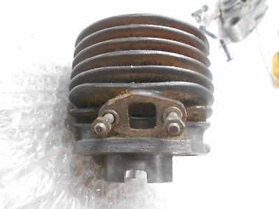

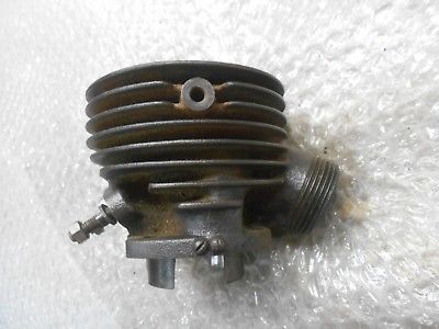

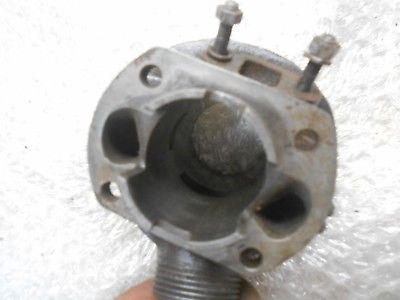

Har 3,5hk cylindern ett kantigt insugshål? Och vad är prisbilden på en sådan? Jag kikade på e-bay och såg cylindern på bilderna.
Det står så här: Sachs 3LKH,3KH.

det där är nästa steg uppåt. en 3,8 hk cylinder. ibland uppgiven till 3,2hk.
något i kringutrustningen som måste skilja.
dom jag kollat slutpriser på har slutat på ca 200 euro!!!
en populär cylinder i tyskland och holland.
satt på lätta mc versioner på 50-talet.
den är som du ser märkt med 2 vårtor/skruvskallar.
den tillhörande förgasaren 1/13/4 brukar komma upp i 150-200 euro på ebay.de
jag har inte testkört någon sådan cylinder, så jag vet inte hur den går.
